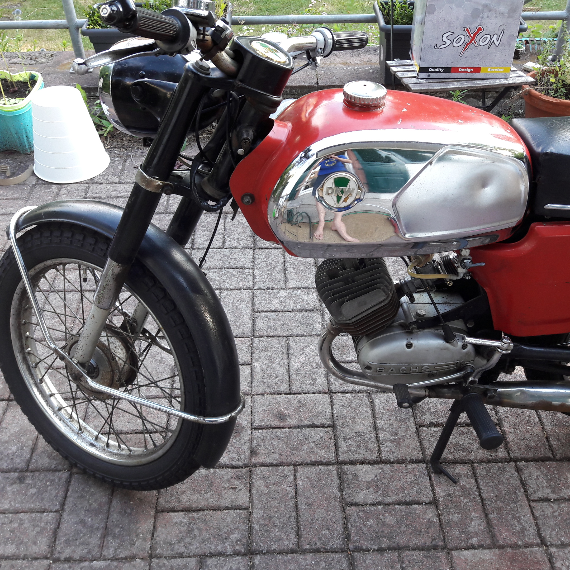

Tankkissen DKW RT 139
N
Nicolas
14 Juni 2017
36
38108
DKW 139
gehoert da ein Tankkissen dran? Sieht so aus, weil der Chrom da eine andere Beschaffenheit hat. Wenn ja, weiss jemand wo man die bekommt?
Danke fuer Tips!
Schau mal im Moped Museum, da sieht man die Tankkissen. Ist genau die Kontur im Tank.
Nur die Delle ist vielleicht noch ORGINAL :D
Gruß Ralf
Die Beule(n) will ich ja kaschieren :) Aber wo bekommen ich das Kissen?
Danke, da werd ich mal anfragen.
http://www.ebay.de/itm/Hercules-K-50-SX ... SwGvhUAh5S
Die sind zwar für ne andere Version des Tanks, aber ich meine, dass die Version, welche du benötigst, auch ab und an angeboten wird. Im Zweifelsfall selbst zuschneiden, das Material ist sicher nicht besonders schwer zu bekommen. Mir kommt das Zeug bekannt vor, komm aber grade nicht drauf, woher ich es kenne.
