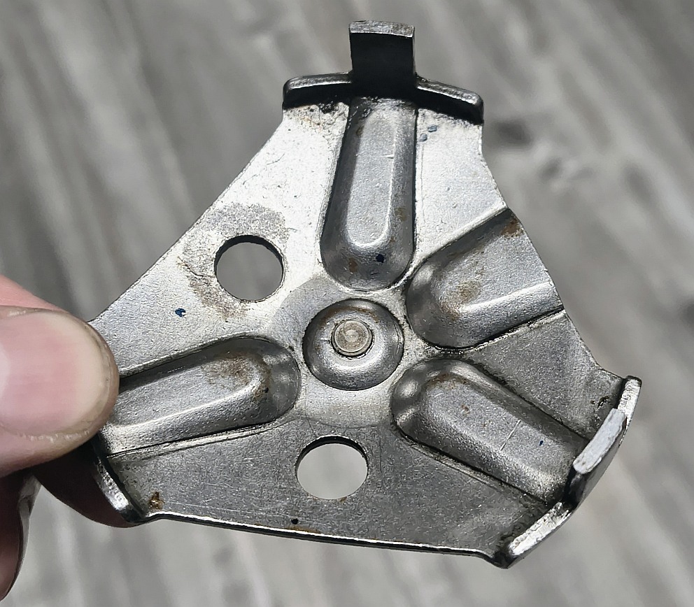

Hallo in die Runde, es geht um den Druckteller/Druckplatte der Kupplung für einen Sachs 1001 / 1251-Motor.

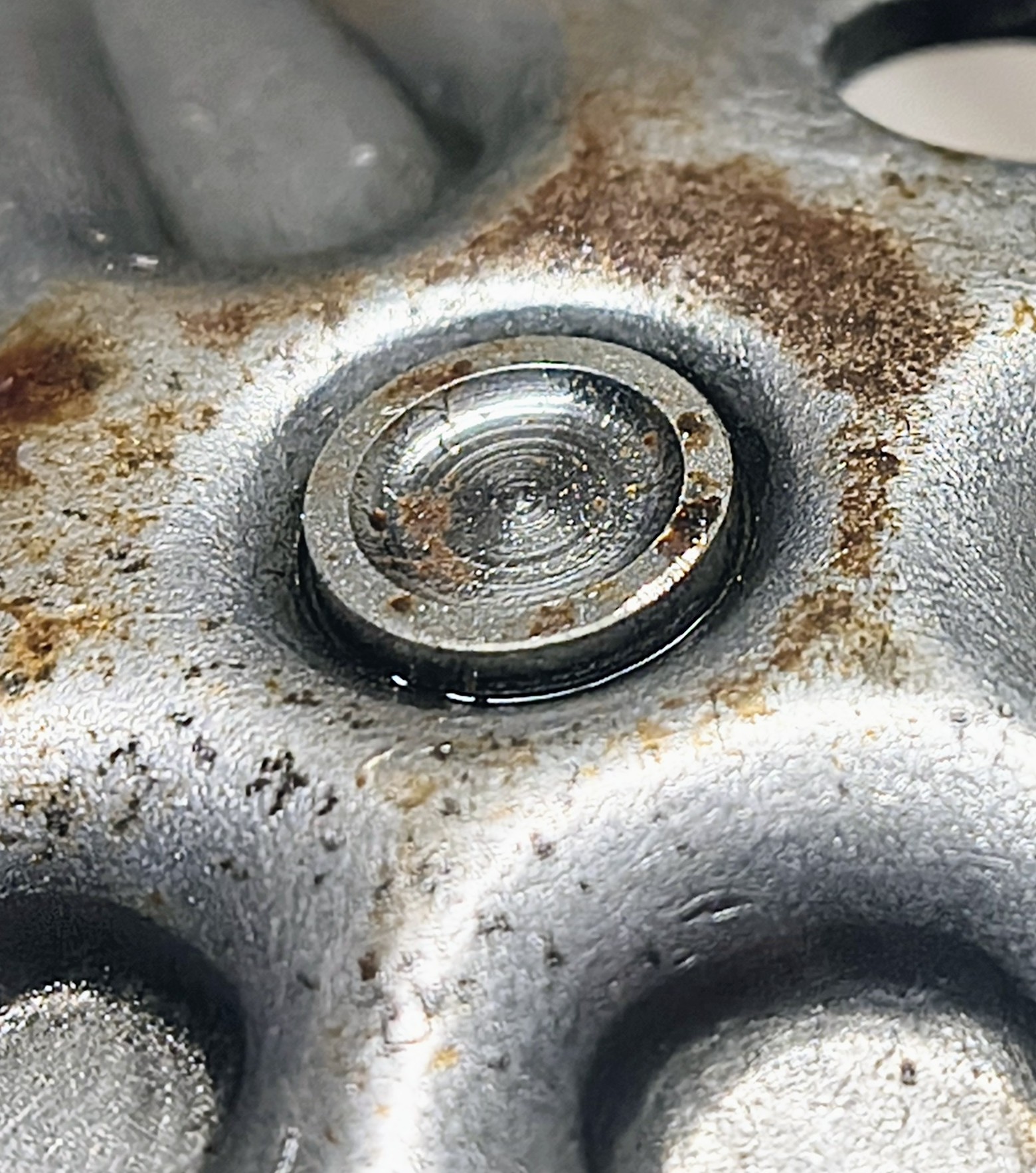

Bei mir ist die Kontaktfläche (der im Blechteller eingeresste Stahl-Bolzen in der Mitte) sehr stark verschlissen, siehe Bild:
Die üblichen bewährten Ersatzteilversorger Norbert Hammer und Weißwange haben keine neuen Druckteller mehr...
Soweit ich das sehe, wird dieser Stahlbolzen im Druckteller nur eingepresst.
Lässt sich die Auswaschung Auftragsschweißen und dann wieder plan abdrehen/schleifen?
Oder den Stahlbolzen einfach neu drehen? Der wird aber gehärtet sein müssen?
Dann selber härten?
Hat da jemand von euch Erfahrung? Oder gar ein Ersatzteil?
