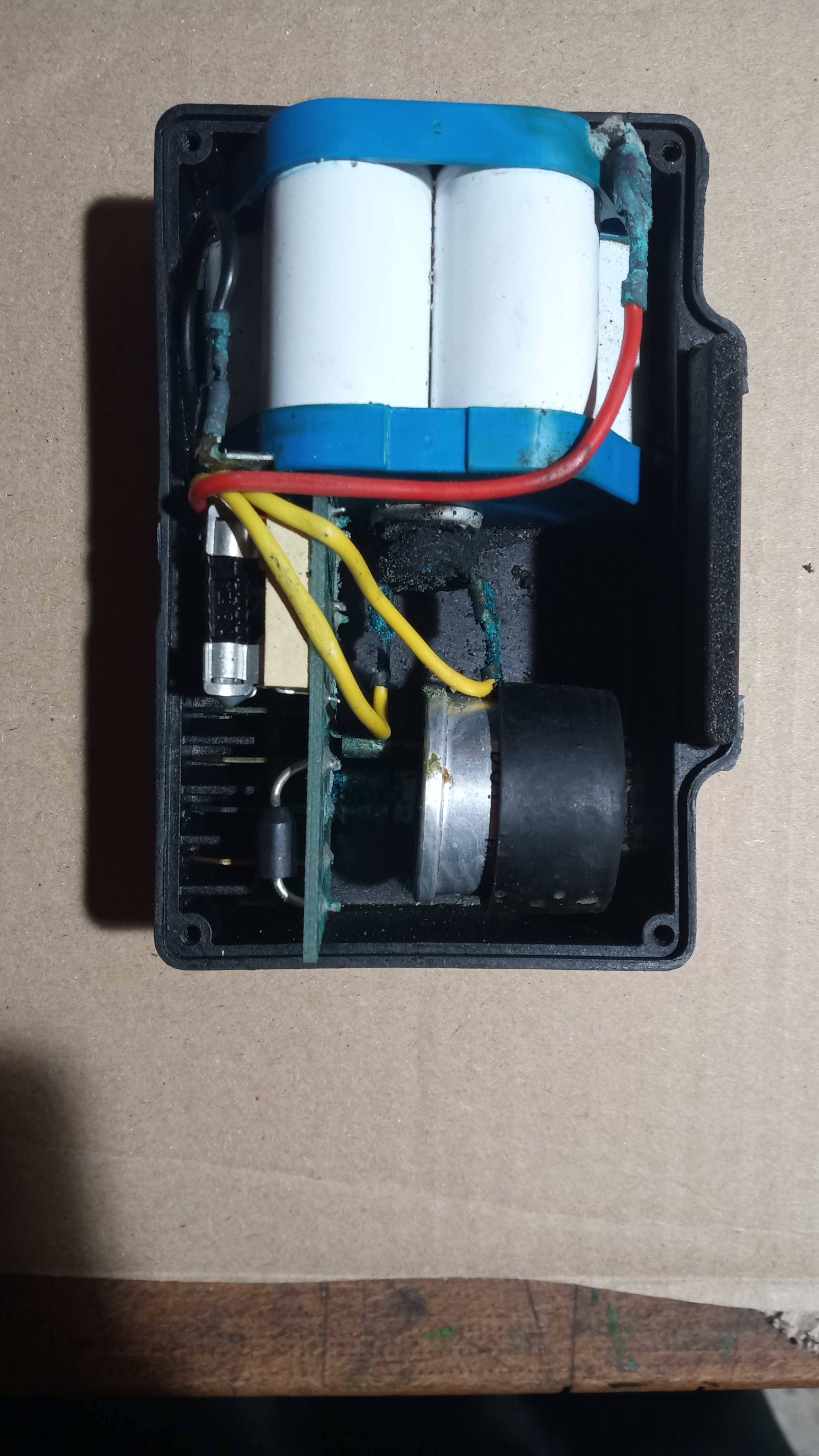

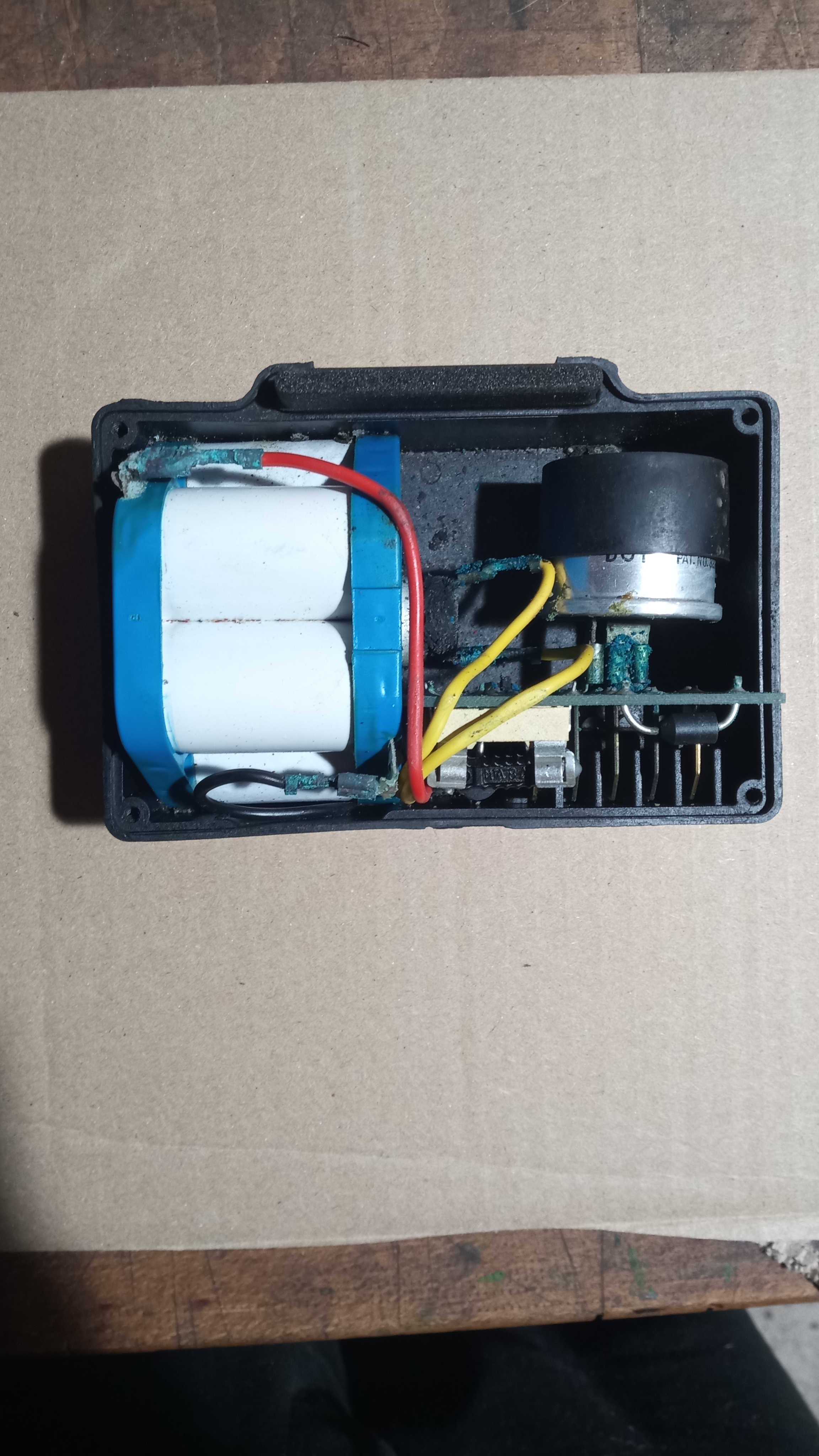

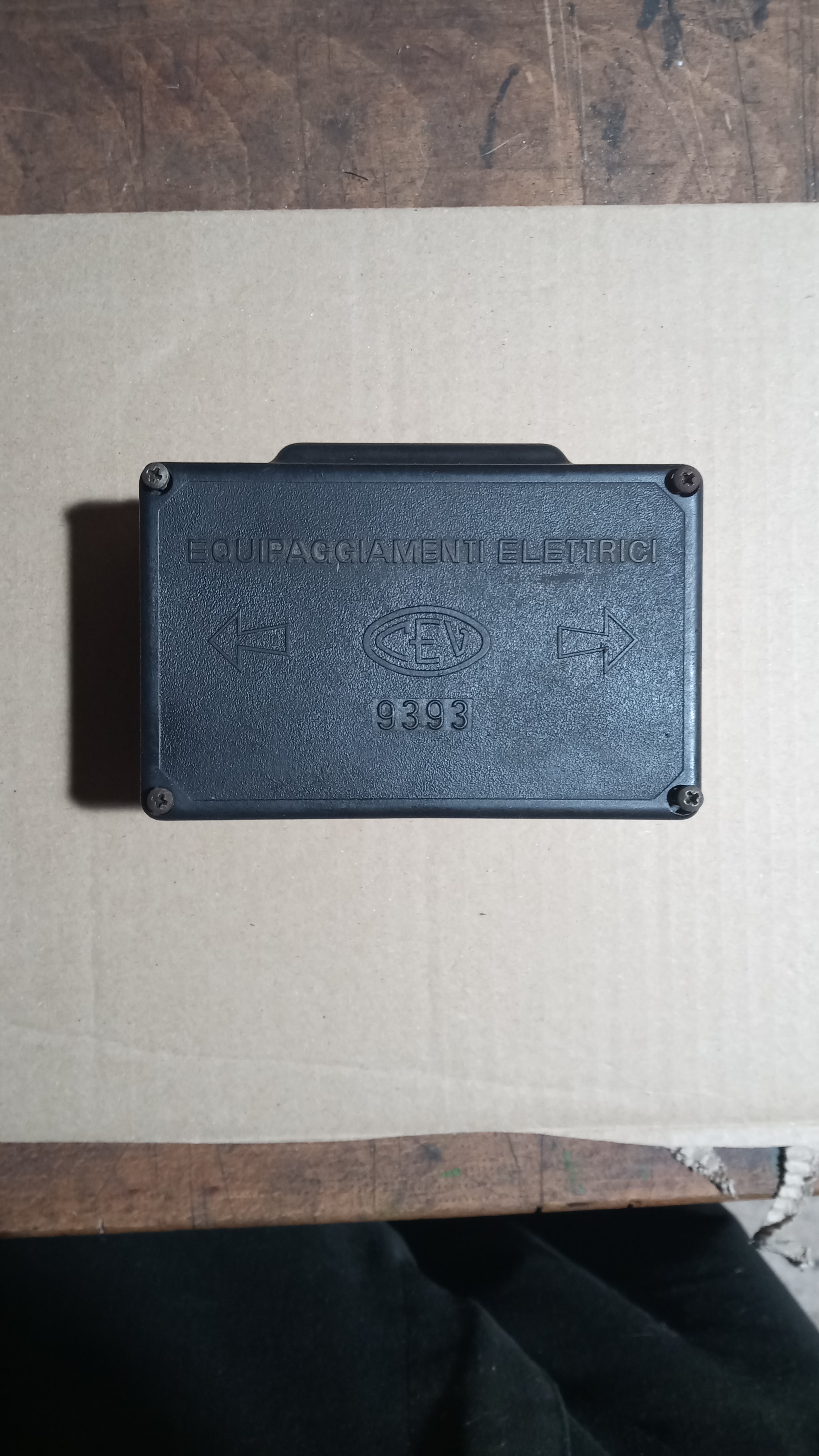

Schönen guten Abend an alle,
Ich habe hier ein "Wunderwerk Italienischer Elektronik" zugeschickt bekommen.
Ich habe leider nicht allzu viele Informationen über diese Blinkerbox bekommen.

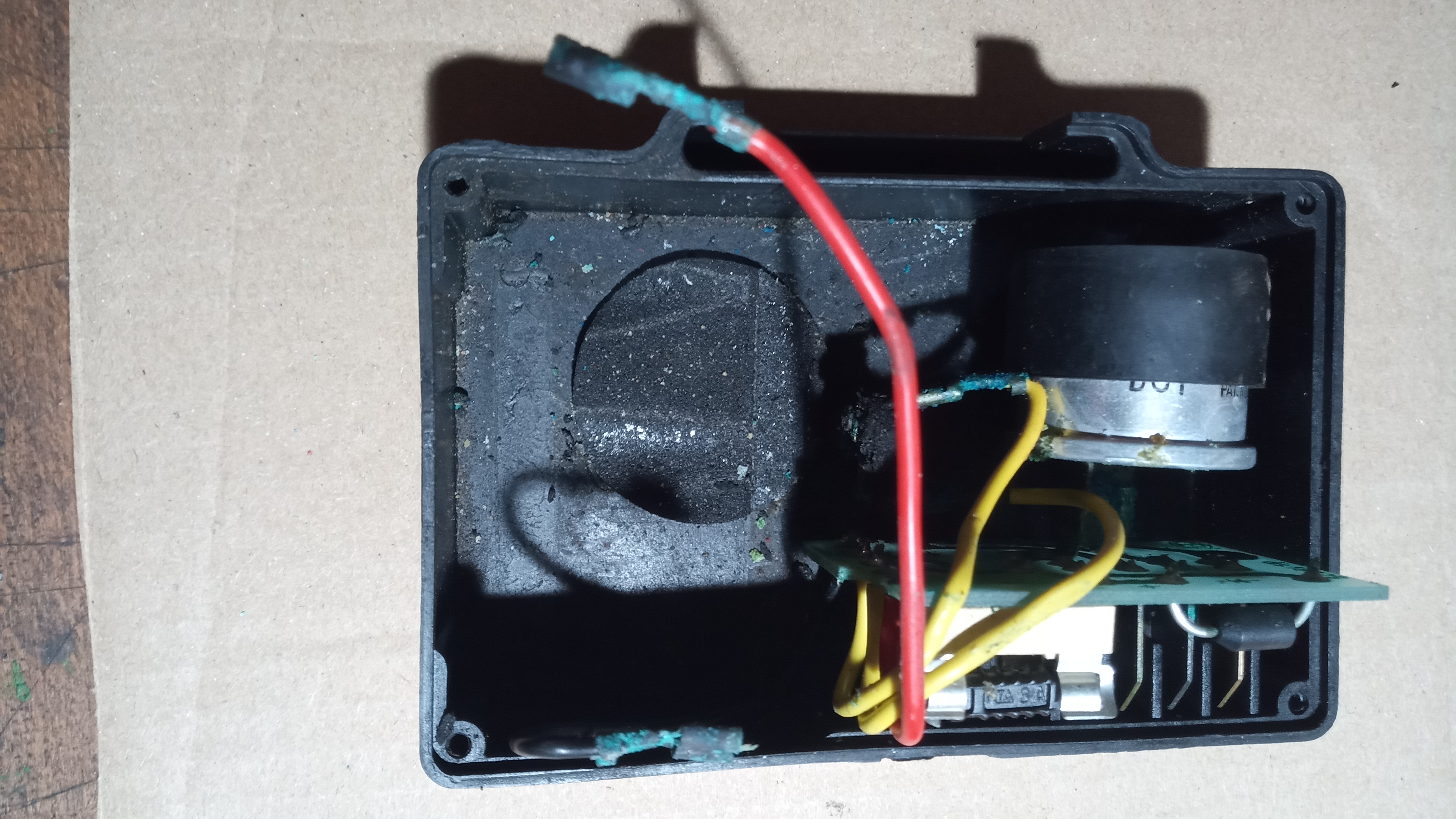

Der CEV 9393 Kasten ist wohl mit einem NiCd Akku, einer induktive Drossel zur Ladestrombegrenzung, 2 Gleichrichterdioden und einer Sicherung bestückt.An dem Akku ist ein Temperaturmesser angebracht, leider bei mir komplett zerfressen (schwarzes Teil mit zwei gelben Kabeln)

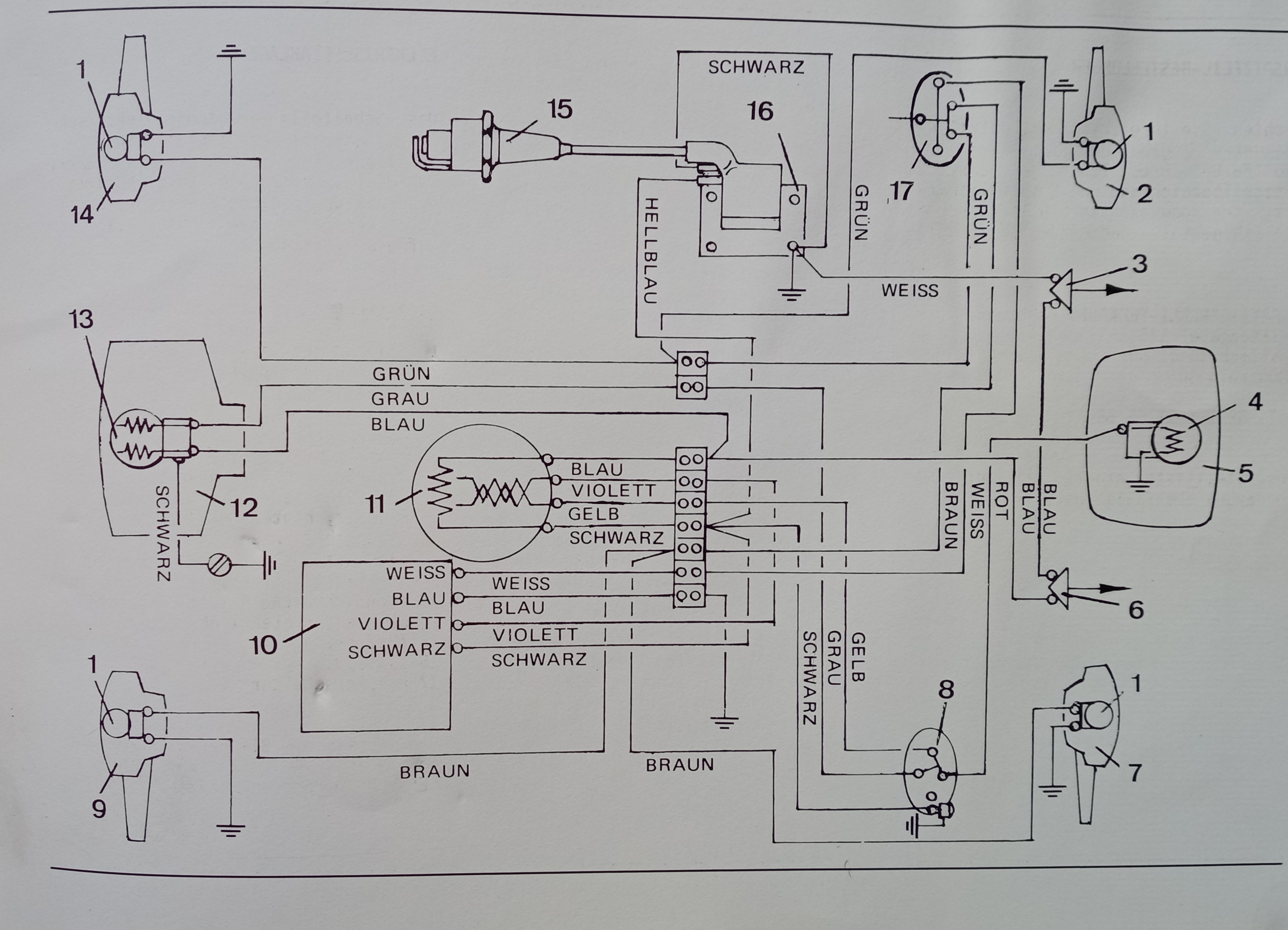

Die Schaltpläne sind aus dem Internet, ich weiß nicht ob sie übereinstimmen (Mein Elektrowissen ist leider nicht so gut)
Nun wollte ich in die Runde fragen ob es an sich möglich ist den Kasten zu retten und ihm in Nachhinein auf 12 Volt umzubauen?
Ich freue mich über jegliche
Rückmeldung.

Diese großen schwarzen Brocken waren in den 70er Jahren auch an Kleinkrafträdern von KTM installiert, in den frühen 80er Jahren habe ich diesen Müll (mit überwiegend zerstörten Akkublocks) aus meinen damaligen Lagerbeständen entsorgt! Welcher Magnetzündergenerator ist an Deinem Moped installiert? Denn beinahe jede alternative Lösung funktioniert besser als dieser alte Mist, außerdem benötigst Du ohnehin einen zusätzlichen ordentlichen Blinkgeber.

Vom uralten italienschen Klumpert habe ich aus technischer Sicht nie viel gehalten, das war eben überwiegend billig und leider auch minderwertig. Du brauchst bei einem kombinietem AC/DC Bordnetz wo Gleichstromseitig überwiegend energiesparende LED Signalleuchten versorgt werden gar nicht so viel Generatorleistung, das klappt auch mit kleinen bis moderaten Ladeenergie-Mengen.
Kleine LiFePO4 Akkus sind leicht, haben eine niedrige Selbstentladung und auch einen guten Ladewirkungsgrad. Aktuelle LED Komponenten sind vom Energieverbrauch durchschnittlich 10 mal sparsamer wie frühere Glühlampen. So eine ähnliche Grundschaltung kannst Du ebenso mit 20 Watt Generatorleistung oder üppigen 100 Watt realisieren.
Bei den alten Italienern aus den 60er Jahren haben mich eher die kleinen Viertakter interessiert, auch an deren schwachen Magnetzündergeneratoren kann man sogar ohne Änderung der Lichtspule, auf 12 Volt Bordnetze umrüsten.
In erster Linie geht es dabei nur um das nachgerüstete Bremslicht und die Hupe, dafür reicht auch ein kleinerer LFP Akku.

Ich suche morgen den Schaltplan für die NLX raus.
Das würde vielleicht weiterhelfen.

Die beiden Bremslichtschalter arbeiten offensichtlich als Öffner, weil vermutlich über einer Generatorspule eine kleine Hilfsspule montiert ist. An solchen Fehlkonstruktionen darf niemals eine der beiden übereinander montierten Spulen unbelastet laufen, weil andernfalls die zweite nicht ausreichend Strom erzeugen kann. Vermutlich hast Du so einen ähnlichen Stator unterm Polrad montiert?

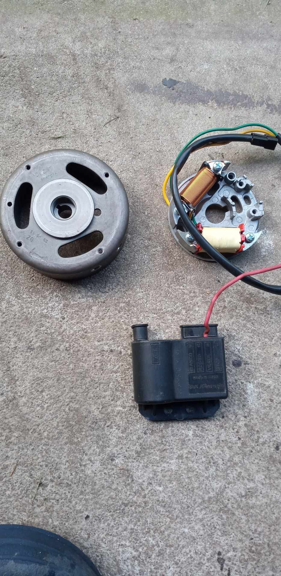

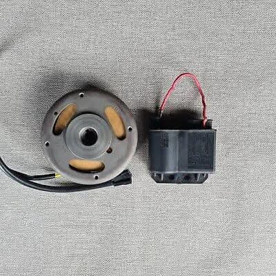

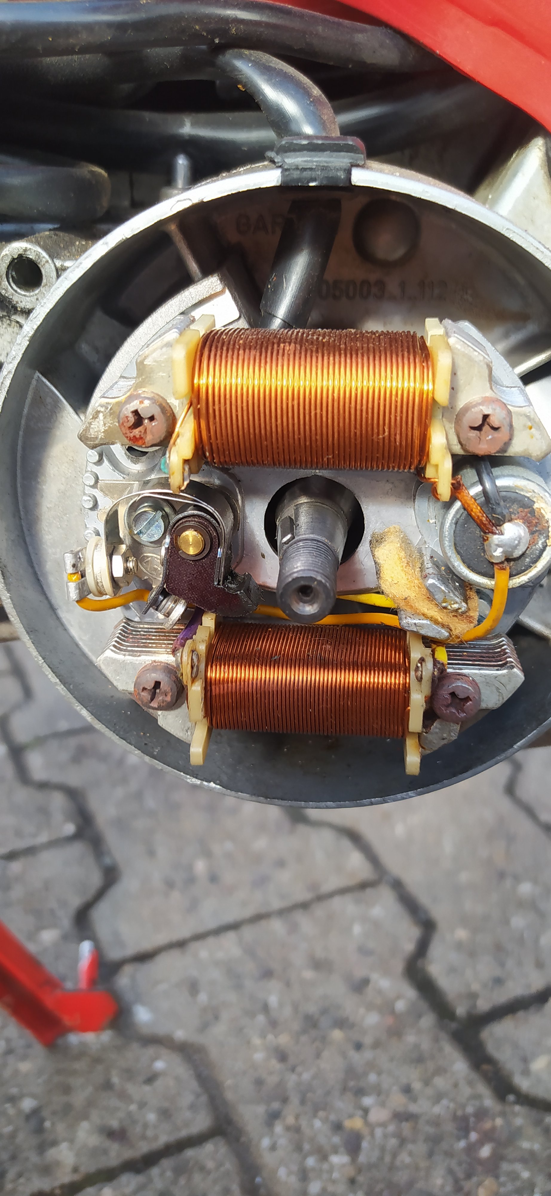

Hier mal ein Foto von der Zündung wie sie gerade verbaut ist und Fotos von der Kontaktlosen Zündung.
Wegen der Kurbelwelle kann ich nur sagen dass, die Motoren nach 1980 bei Garelli einen dickeren Konus bekommen haben.

Die als Öffner in Reihe geschalteten Bremslichtschalter, musst Du gegen Schließer ersetzen und diese parallel schalten!
Dein abgebildeter kontaktgesteuerter Stator stimmt nicht mit dem Schaltplan überein, weil die fragwürdige übereinander montierte Ladespule fehlt!
Es gab aber auch seltene Exemplare mit dazugewickelter bifilarer Wicklung mit Mittelanschluß, dann könnte das mit noch schlechterem Wirkungsgrad sogar "so recht und schlecht" funktionieren.

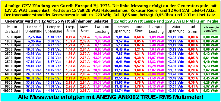

Die alternative CDI Zündanlage von Ducati mit nur einem gemeinsamen Generatorkabel wird kaum über 50 Watt Generatorleistung erzeugen, weil andernfalls die Zündgeneratorspule bald abrauchen würde. CDI Zündanlagen von diesem Typ zünden 2 mal pro Umdrehung und sind folglich auch thermisch hoch belastet! Fällt deren höchstmögliche Generatorleistung etwas niedriger aus, dann bleiben sie im Betrieb deutlich kühler. Allerdings wird es damit eher unwahrscheinlich, Höchstdrehzahlen über 8000 Upm zu erreichen. Rechne deshalb im schlechtesten Fall mit so ähnlichen Generatorleistungen und Zündcharakteristik!
Was wäre denn mit der Kontaktlosen Zündung betriebstechnisch möglich??
"sind folglich auch thermisch hoch belastet! Fällt deren höchstmögliche Generatorleistung etwas niedriger aus, dann bleiben sie im Betrieb deutlich kühler."
