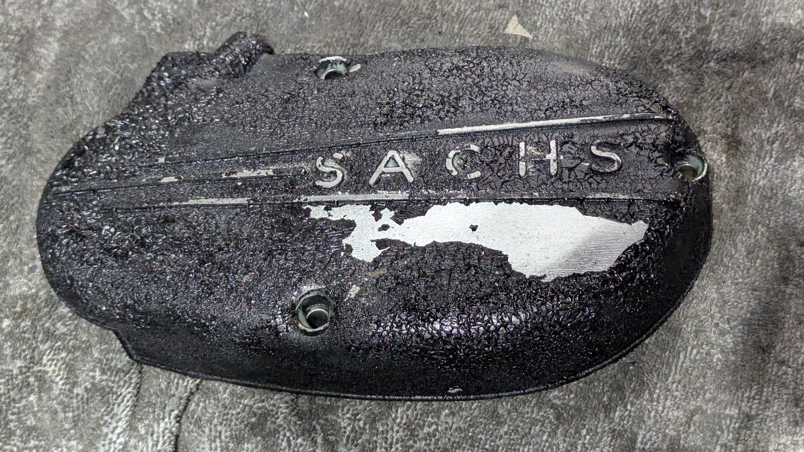

der Schrumpflack ist tatsächlich empfindlich. Das mit dem Klarlack habe ich auch schon überlegt, jedoch noch nicht gemacht. Ich befürchte hier, dass die Struktur (Kräuselung) darunter leidet.
Ich schaue mal nach, ob was drauf steht.
Ich habe mal im Netz geschaut.
Ja, man kann VHT Kräusellack mit einem passenden Klarlack überlackieren, aber es ist nicht ideal für den Kräusel-Effekt gedacht, da der Klarlack die Struktur glättet; stattdessen sollte man den Kräusellack erst vollständig aushärten und einbrennen lassen, um maximale Hitze- und Chemikalienbeständigkeit zu erreichen, und wenn eine Versiegelung gewünscht ist, einen temperaturbeständigen VHT-Klarlack (wie SP145) verwenden, um die Struktur zu schützen, aber nicht zu glätten, idealerweise mit einer speziellen Auftragstechnik (kreuzweise) und anschließender Aushärtung.

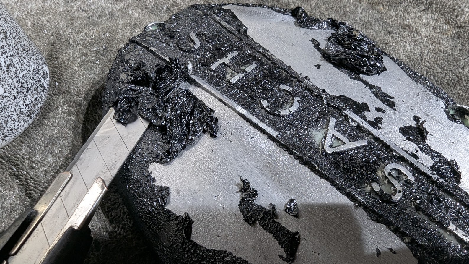

Generatordeckel nach Behandlung mit Abbeizer:
Den Lack kann man dann entweder ahheben, abblasen oder abbürsten. Geht super leicht.

hallo holger!
danke für deine ausführliche erklärung.
dann werde ich die klarlack idee mal verwerfen.......

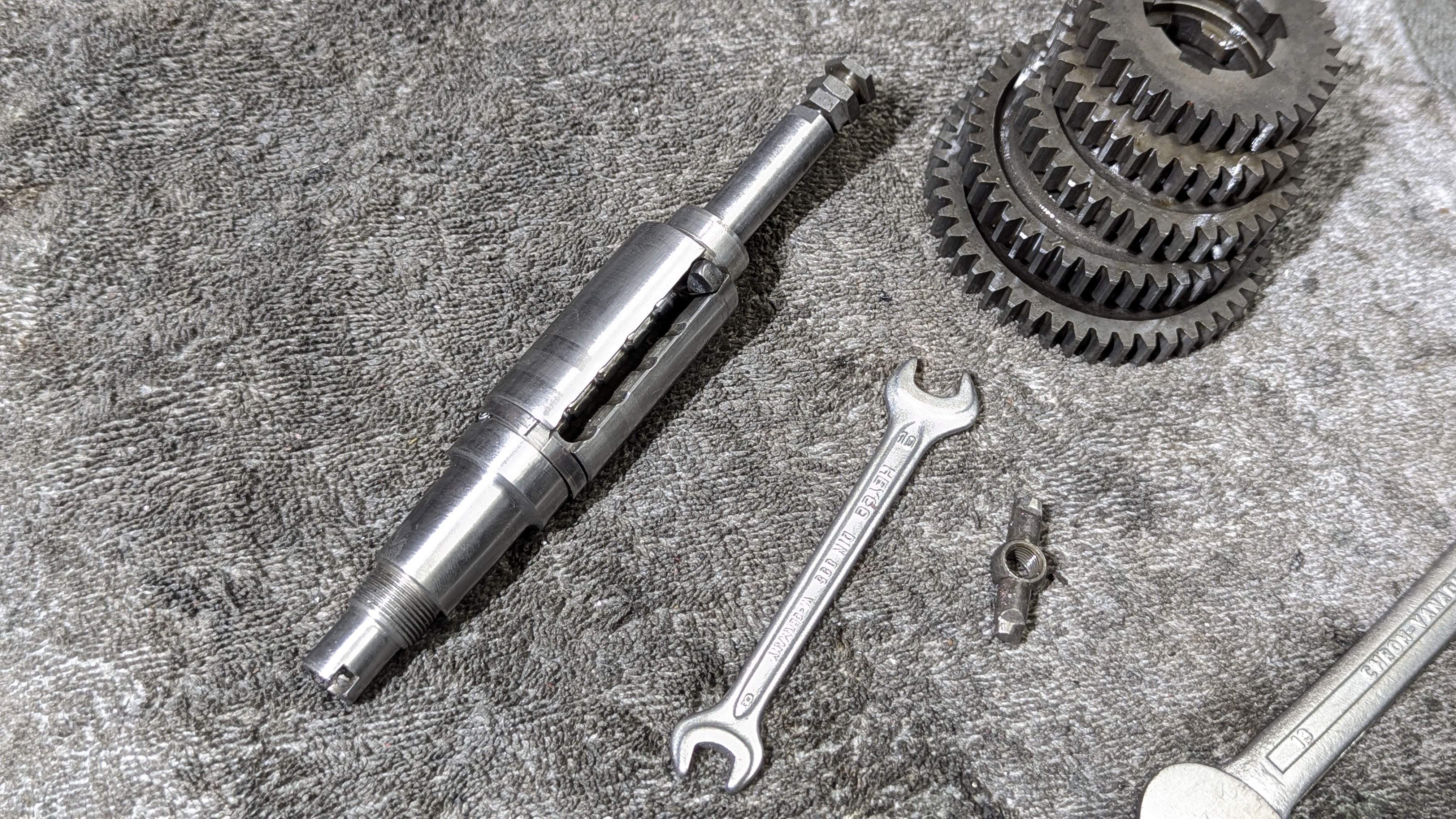

Heute nicht allzuviel gemacht. Neuen Ziehkeil verbaut, Kurbelwelle vorbereitet.
Außerdem eine andere, bessere, Vorgelegewelle:
Die untere wird nicht mehr verwendet.

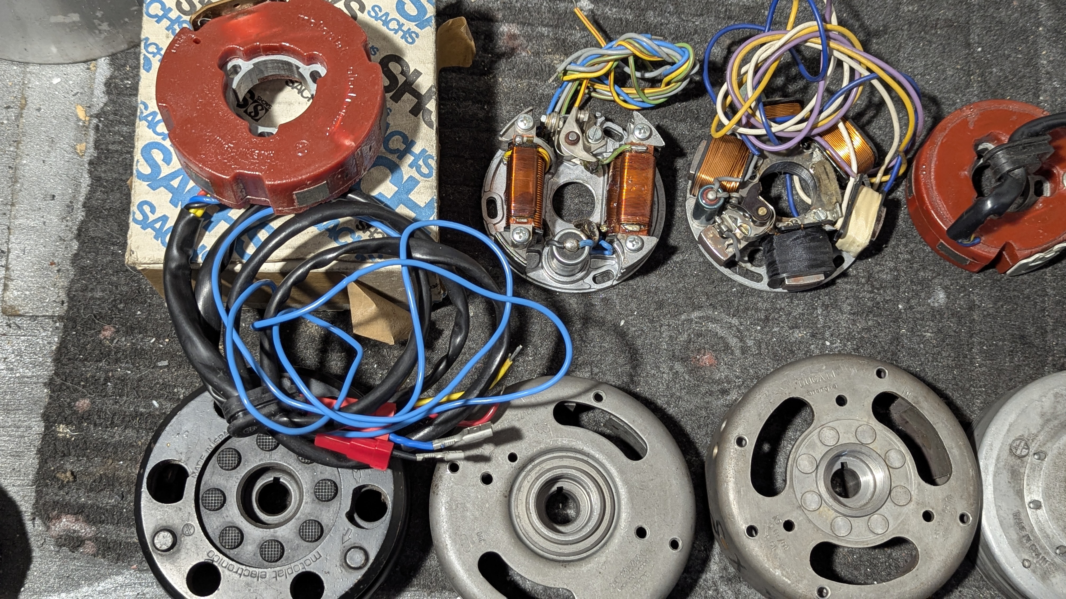

Dann bei der Suche nach einer Zündung hängengeblieben. Es ist schon verrückt, wie viele Zündungen man aus dem Baukasten theoretisch verbauen könnte. Alle mit Konus 1:7,5 - alle würden passen und funktionieren, natürlich machen einige keinen Sinn.
Rechts Motoplat 6 V 35/30/10 W
Mitte Motoplat 12 V 80 W
Links Motoplat 6 V 35/21/5 W
Links Motoplat 12 V 130 W
Mitte Bosch 6 V 25/4/5 W
Rechts Ducati 6 V 19/10/10 W
Was auch noch geht, ist der Stator Motoplat 6 V 19/20/5 (10) W (Zündung der Supra 4 GP), hierzu das Polrad der Motoplat 6 V 35/21/5 W. Man müsste dann nur die Einstellbohrung um 180 Grad versetzen.
Es geht nicht um Sinn oder Unsinn, nur darum, was theoretisch möglich wäre und funktionieren würde.

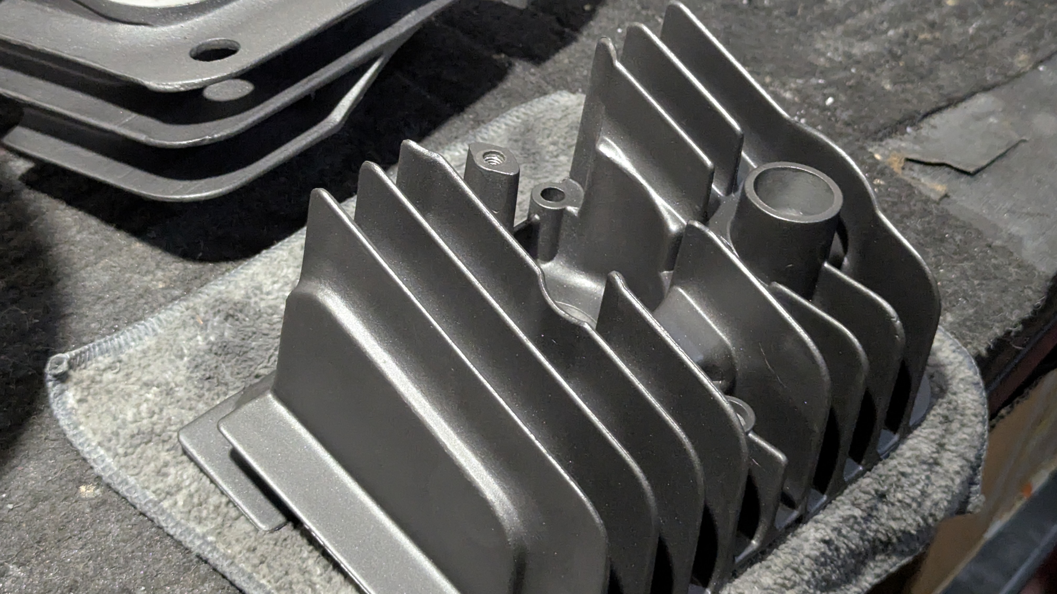

So... Zylinder lackiert. Außerdem gibt's es einen neuen NOS Zylinderkopf dazu.

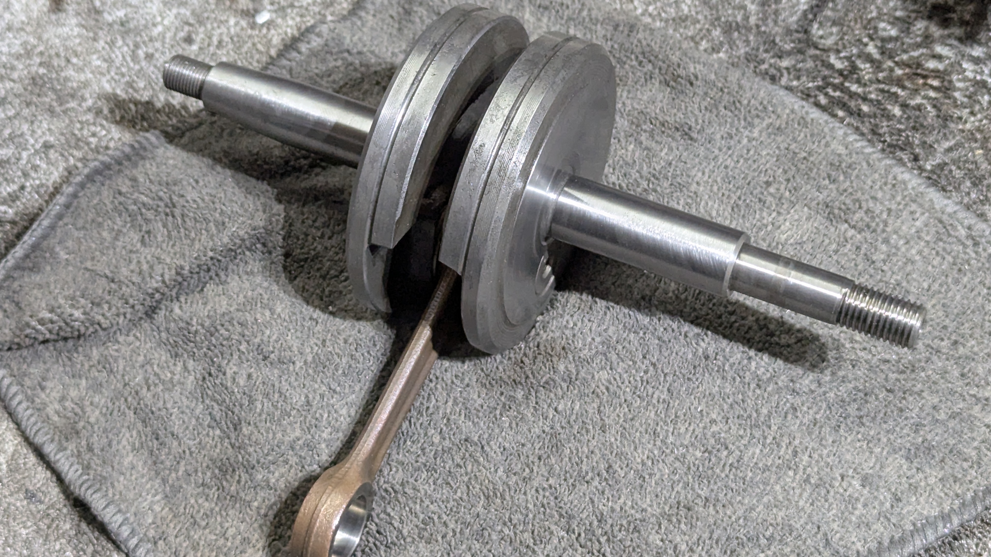

Dann die Kurbelwelle eingemessen, übrigens eine gute gebrauchte.

12 Volt 130 Watt Magnetzündergeneratoren von Motoplat vertragen keine drehwilligen Motoren, die schwitzen sich dabei zu tode! Auch deren nötige Antriebsenergie bei üppigen Motordrehzahlen, wäre extrem hoch!
6 Volt 35/30/10 Watt Magnetzündergeneratoren mit Stahl Polrädern, funktionieren auch in fünfstelligen Drehzahlbereichen problemlos und benötigen keine mörderisch hohe Antriebsenergie!
Hallo Ewald,
ich sagte ja bereits: alle funktionieren - jedoch machen einige keinen Sinn bzw. sind ungeeignet.

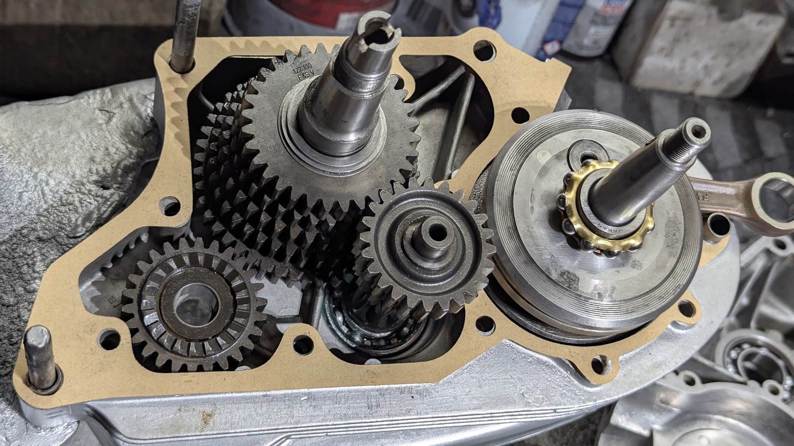

Primärtrieb passt jetzt.

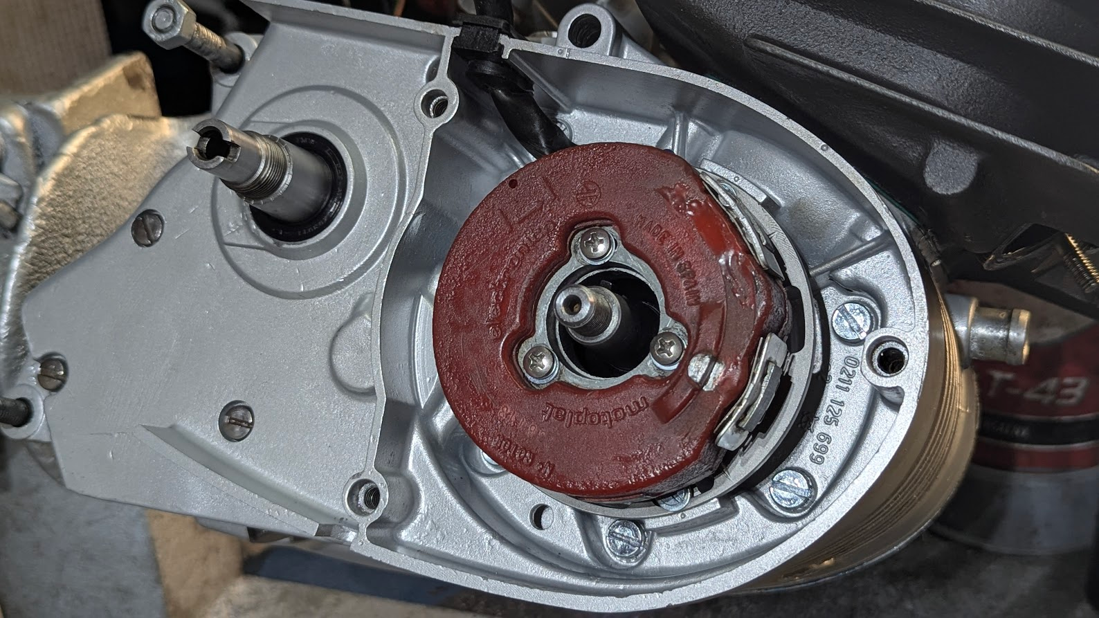

Zündung: Die verbaute habe ich beiseite gelegt und eine andere genommen. Diese hat keine abgezwickten Kabel und auch keine Ausbrüche am Epoxidharz.

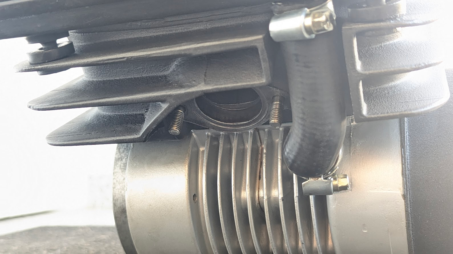

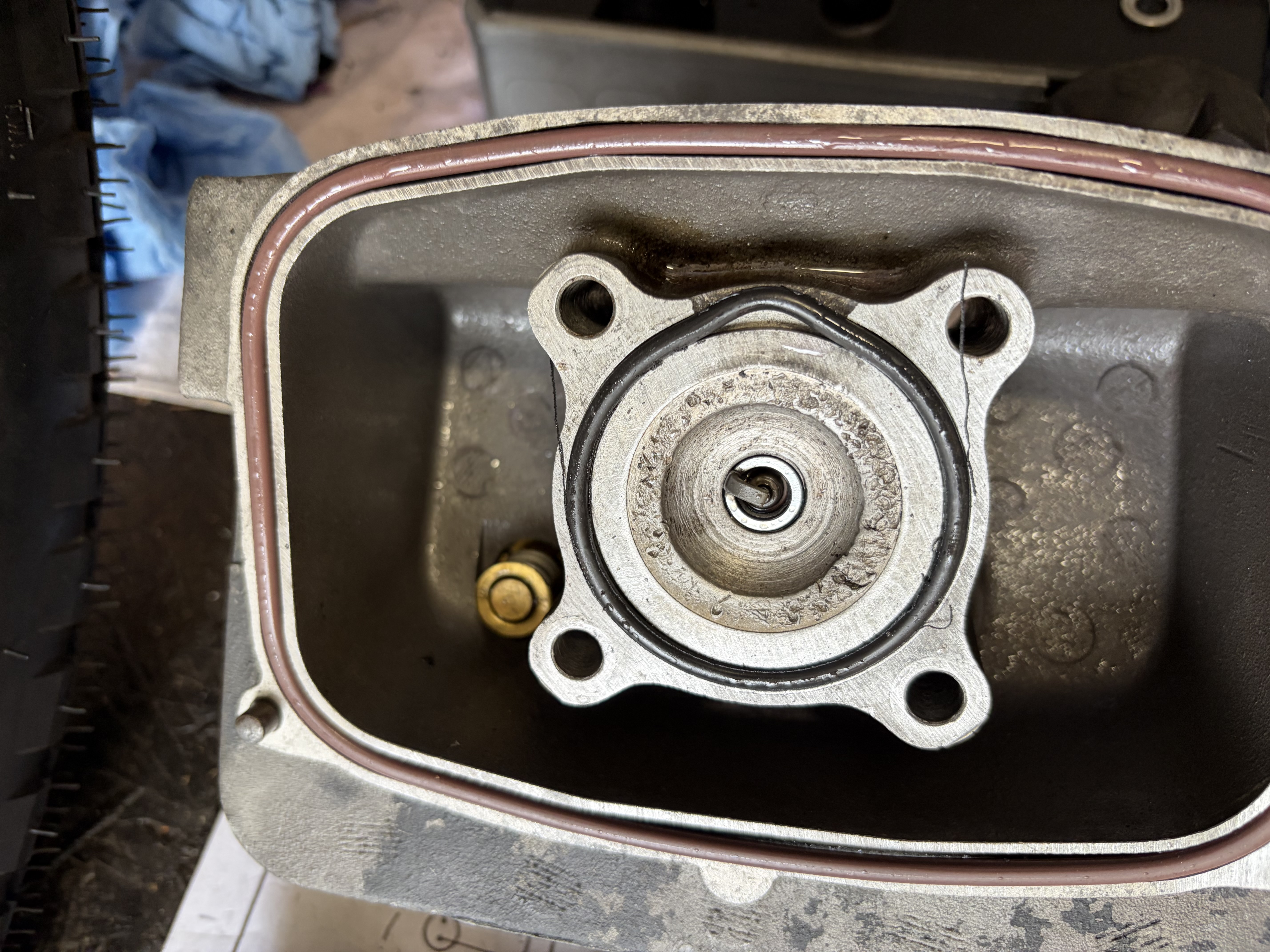

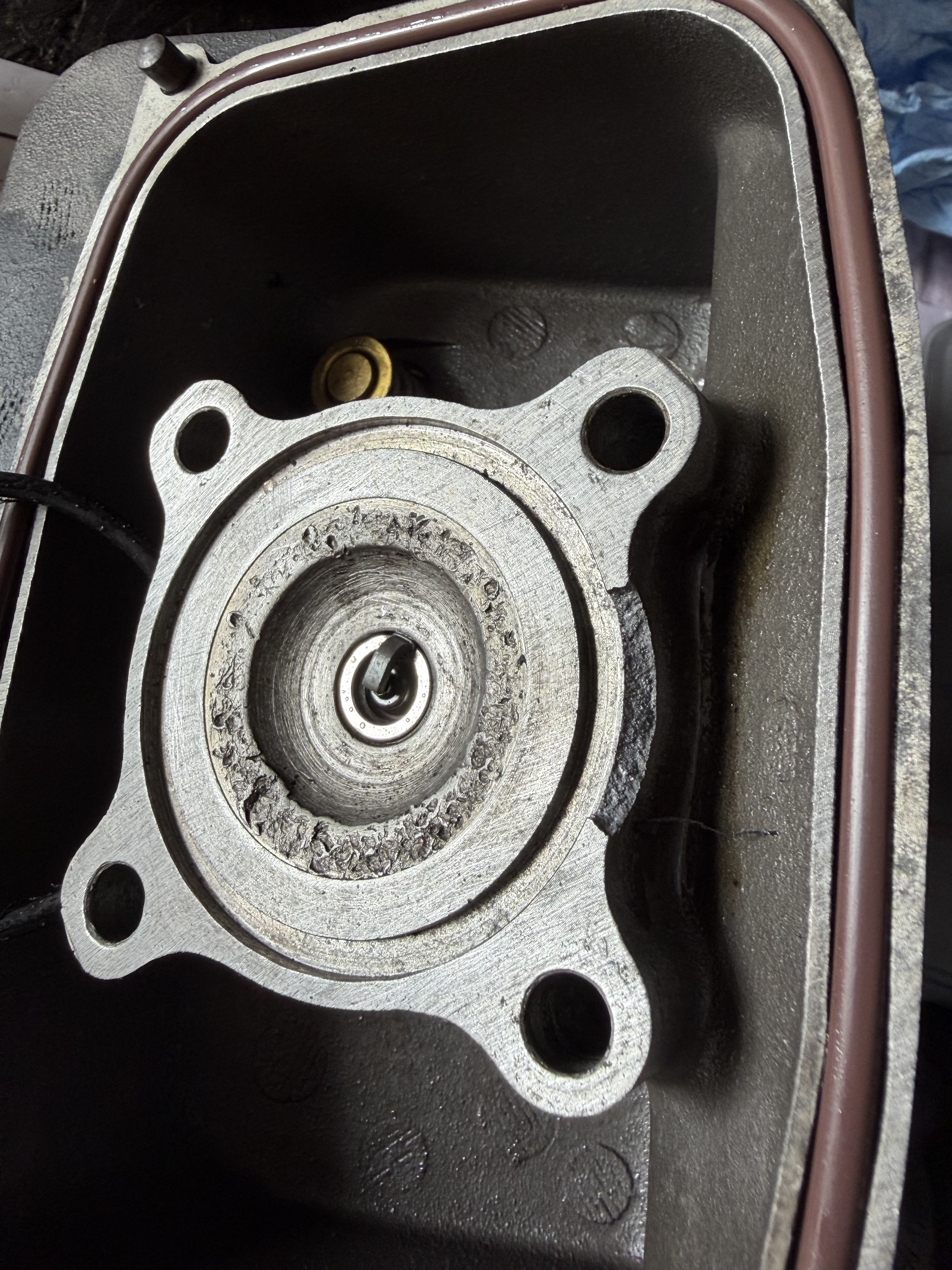

saubere Arbeit :) Gefällt mir. Ich kämpfe gerade selbst mit einer KTM Comet 50 RSW. Stand nun 40 Jahre und wurde soweit wieder fit gemacht. Der Motor war allerdings in einer Werkstatt, spezialisiert auf die Sachs 50 Motoren. Heute nach 200m Probefahrt war Wasser im Krümmer, die Ursache habe ich mal angehängt. Wo hast du denn den Zylinderkopf her? Ich fürchte, ich brauche leider auch einen...

Ja was soll ich sagen. Da haben mein Schwager, mein Schwiegervater und ich sau blöd geschaut, als aus dem Krümmer das Wasser kam... Eventuell kann man das Laserschweißen. Das Kläre ich am Montag hier mit einem Betrieb ab.
ich möchte da den echten spezialisten hier im forum nicht vorgreifen!
im prinzip gehts ja nur darum, das der dichtring einen festen halt hat
und nicht mehr rausflutschen kann.
schweissen kann man fast alles.
an dieser stelle wirds ja nicht mehr ganz so heiss,
ist ja schon im kühlwasser bereich.
