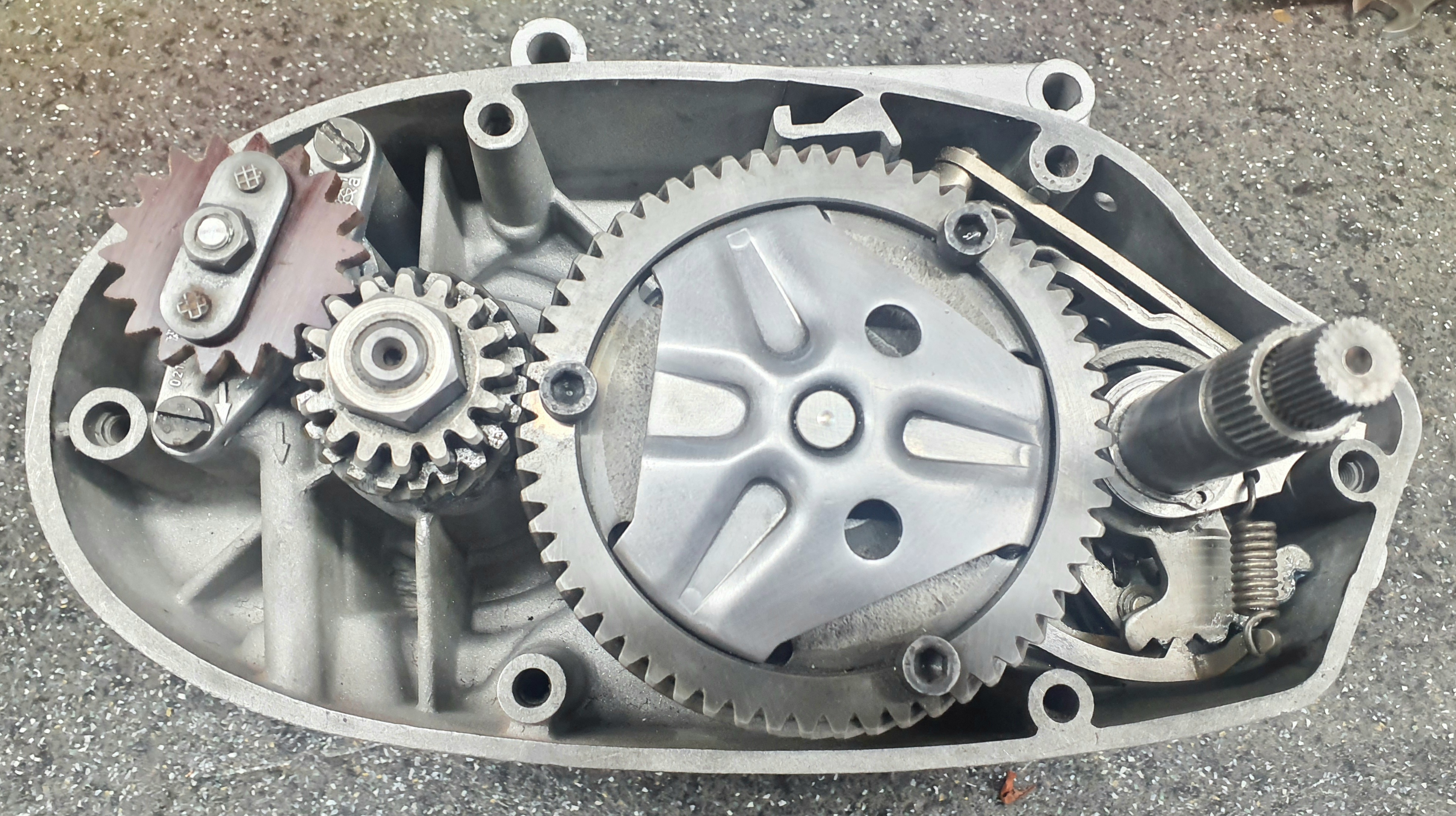

Würde ich einen 80 SW für mich aufbauen, würde ich die gefederte Schaltung MIT der Abtriebswelle der ersten Generation nehmen. Quasi Verrastung und Drucknäpfe plus Schaltstange mit Nuten.
Langlöcher haben die Grundplatten vom Schaltautomaten der 50er und 80er Modelle ALLE.
Nur die 125er Sachs mit verstellbaren Schalthebel haben Bohrungen.
Der innere zweigeteilte Schalthebel mit Federvorspannung ist unterwegs zu Dir.
Der zweiteilige Schalthebel ist angekommen.
Und der passt auch.
Jetzt kann es weiter gehen.....

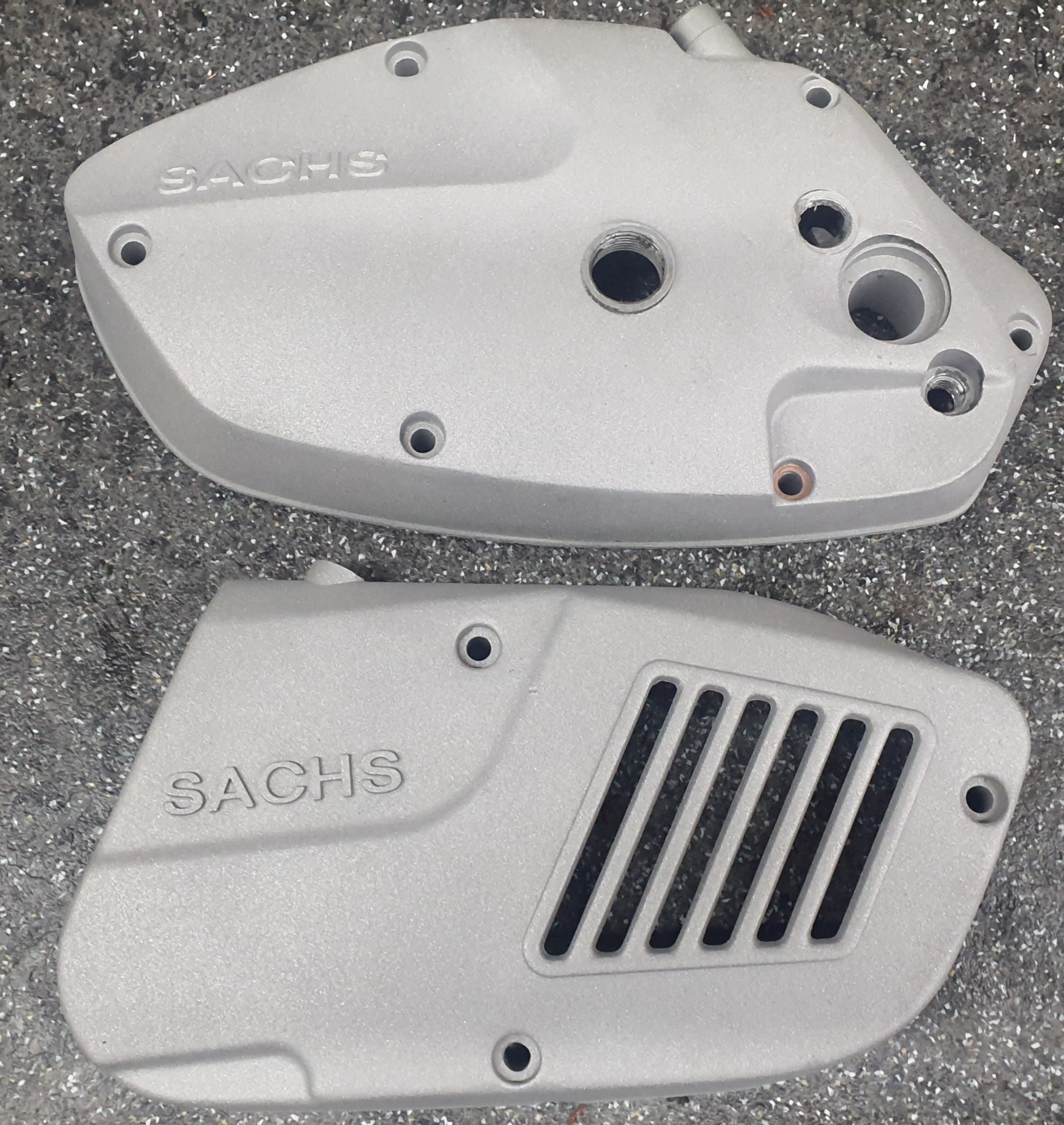

Bisschen was har sich wieder getan.
Schalteinheit penibel eingestellt.
Dann fehlte mir das Zentrierstück des Wasserpumpenzahnrades.
Aber Oli hatte mir Eines gesendet.
Seitendeckel gestrahlt.
Update folgt :)

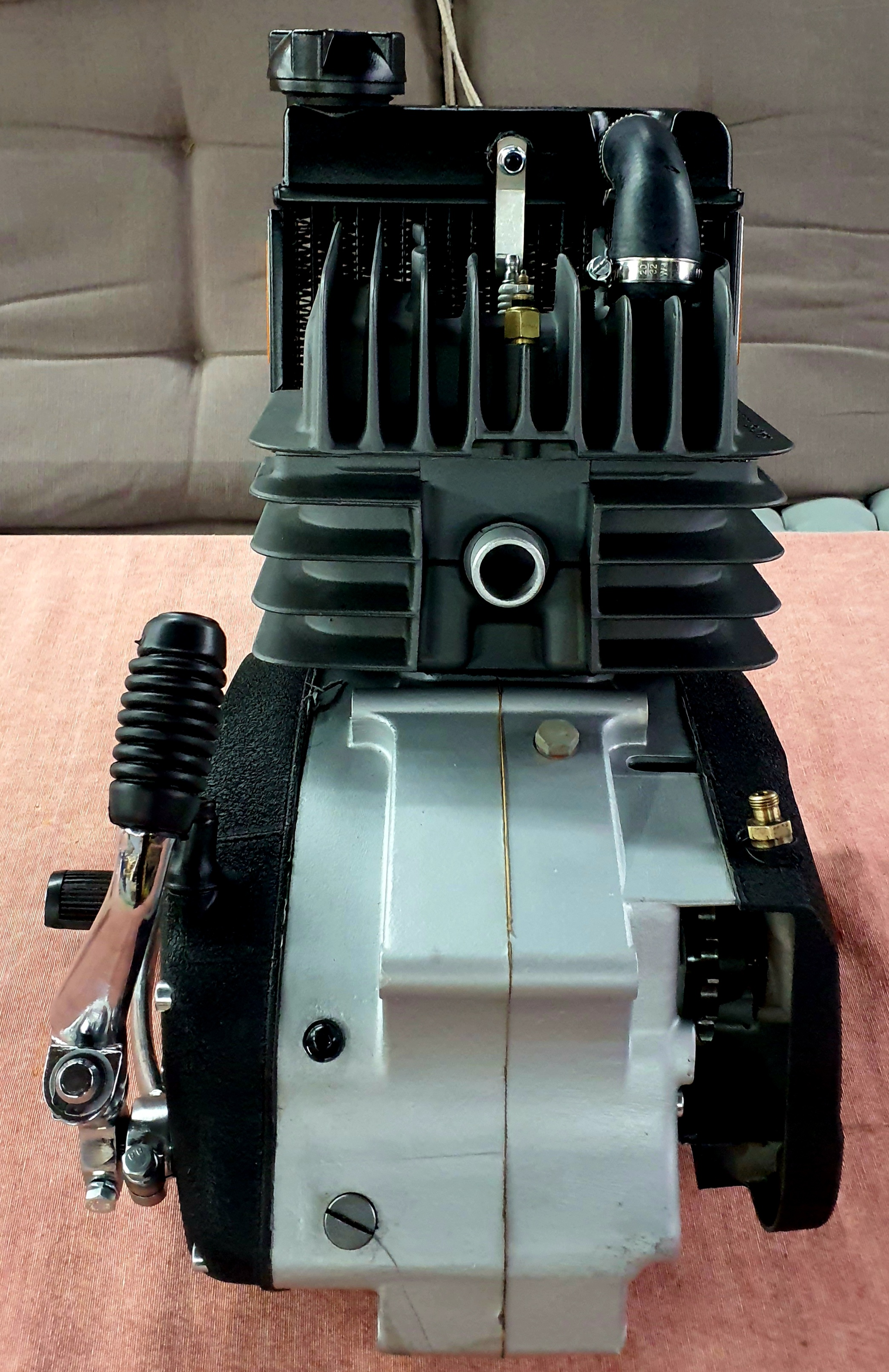

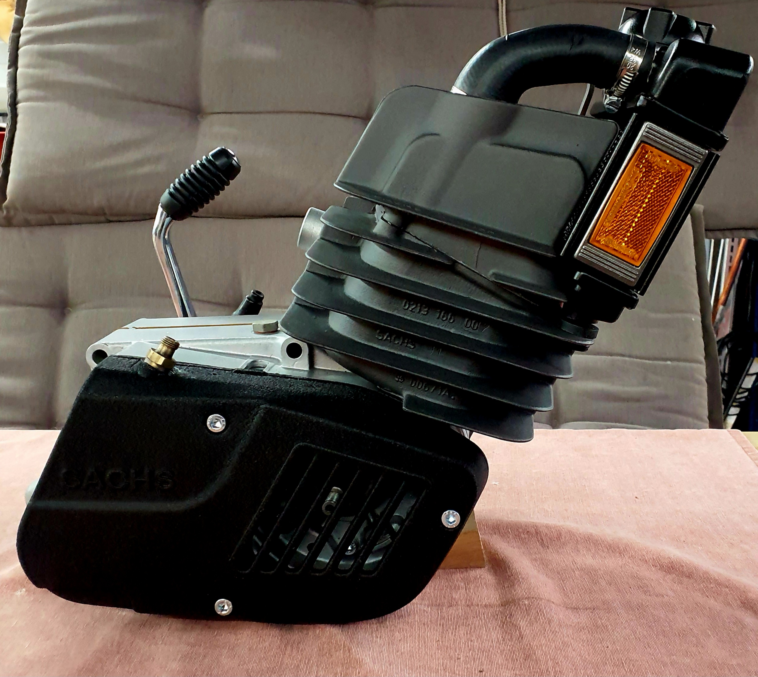

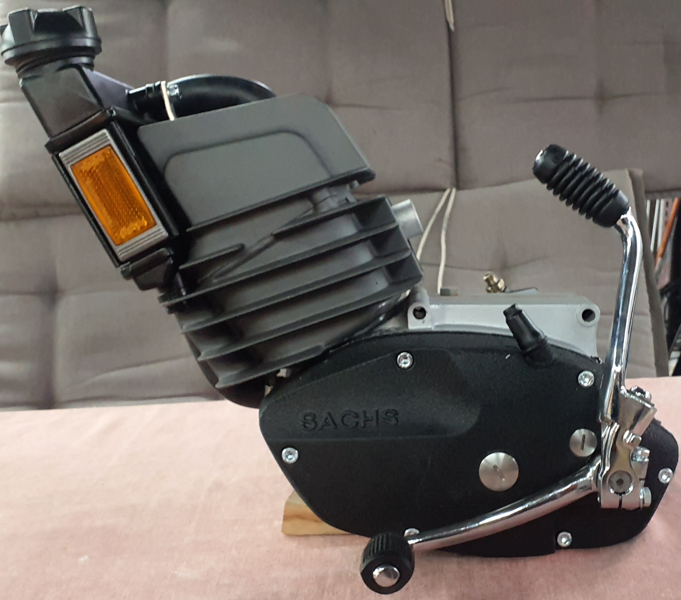

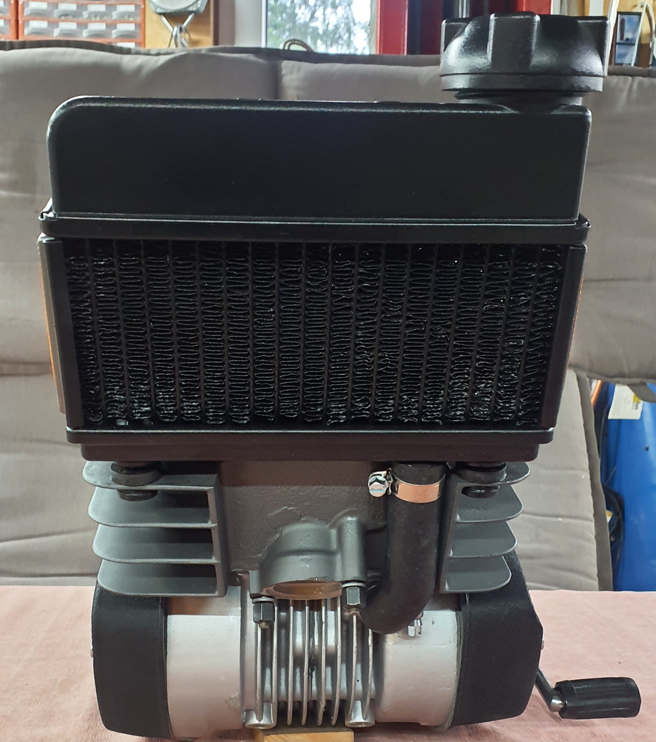

So, endlich :)
94ccm sind einbaufertig.
Hoffe, das ich in zwei Wochen zum Testen komm.
Schöne Grüße
Roman

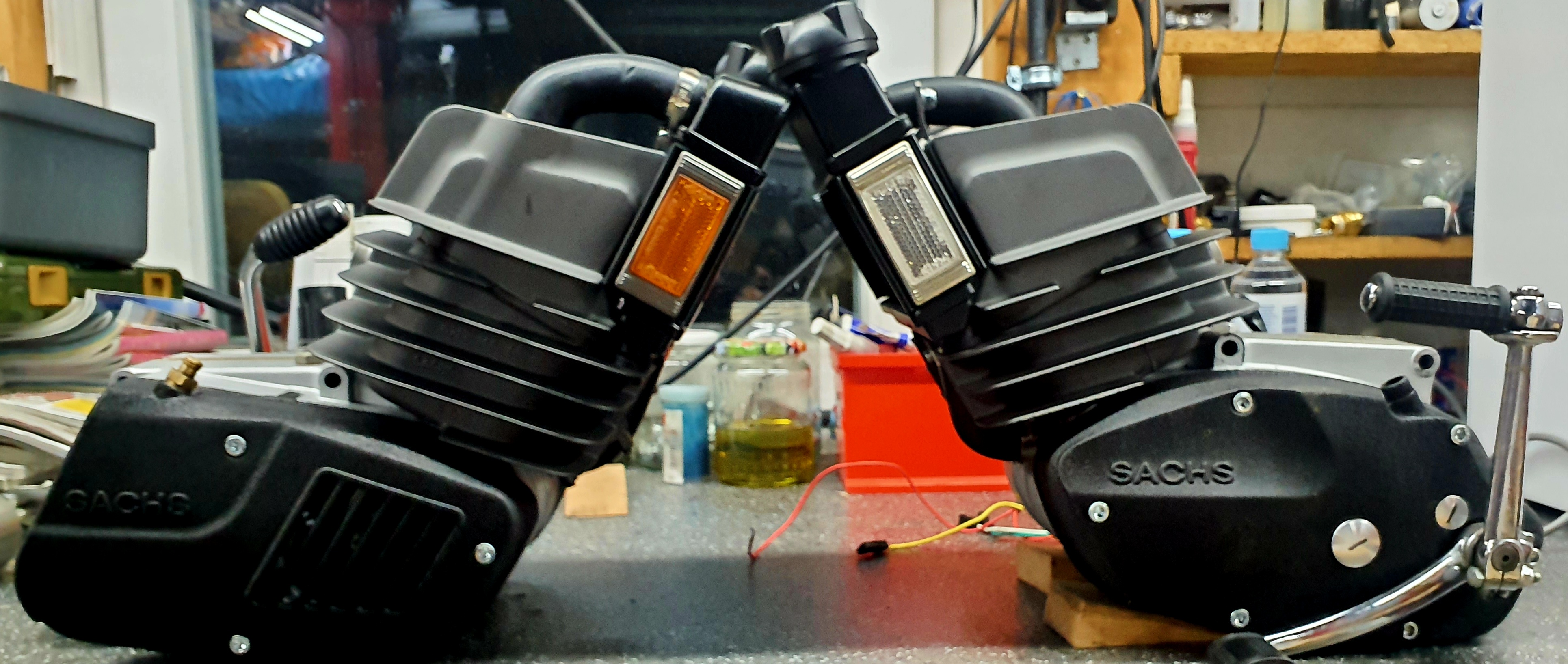

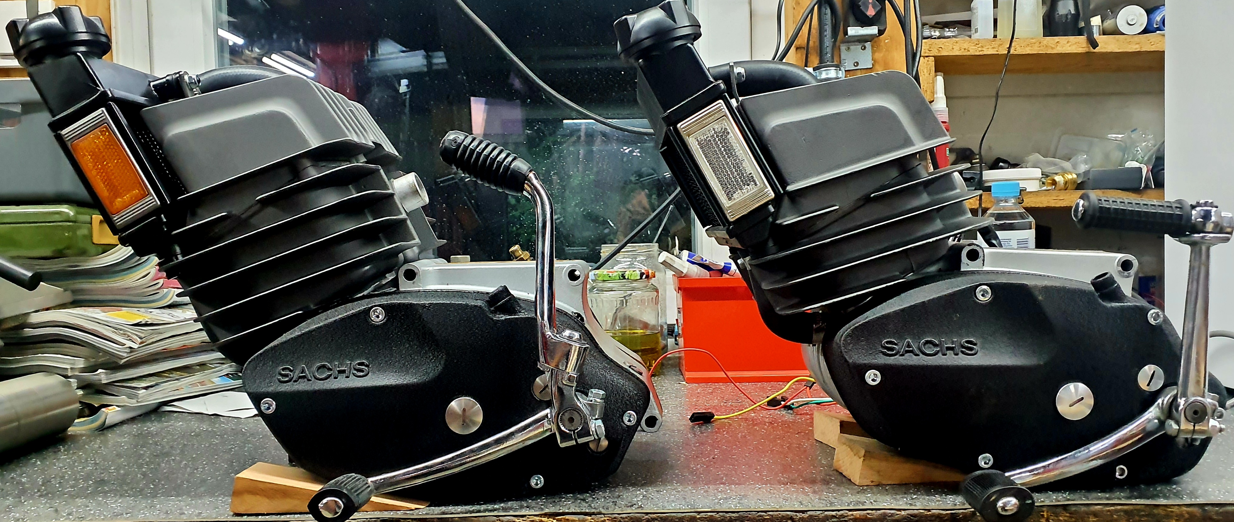

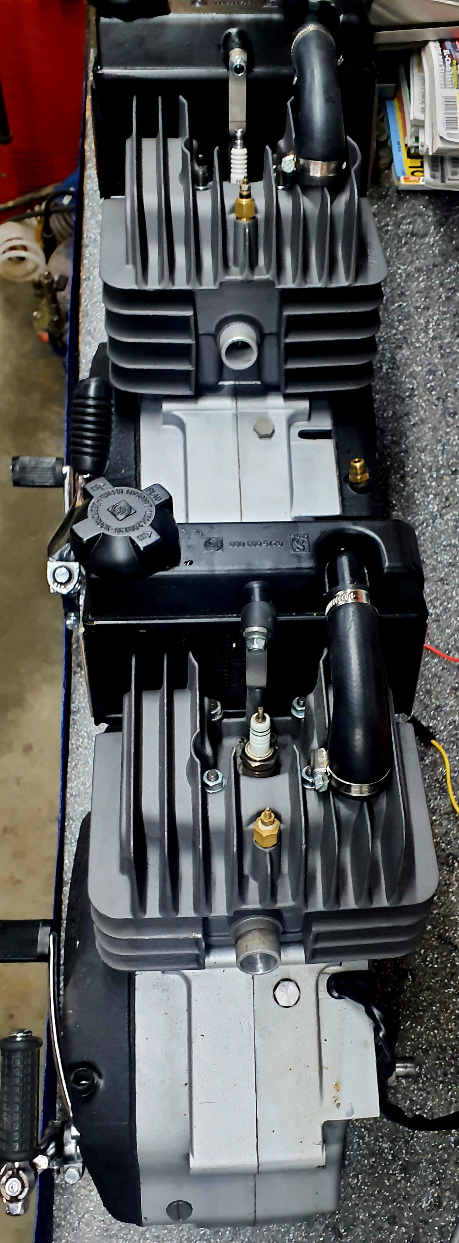

SW 50 und SW 94 :)
Morgen kommt der Dicke rein :)

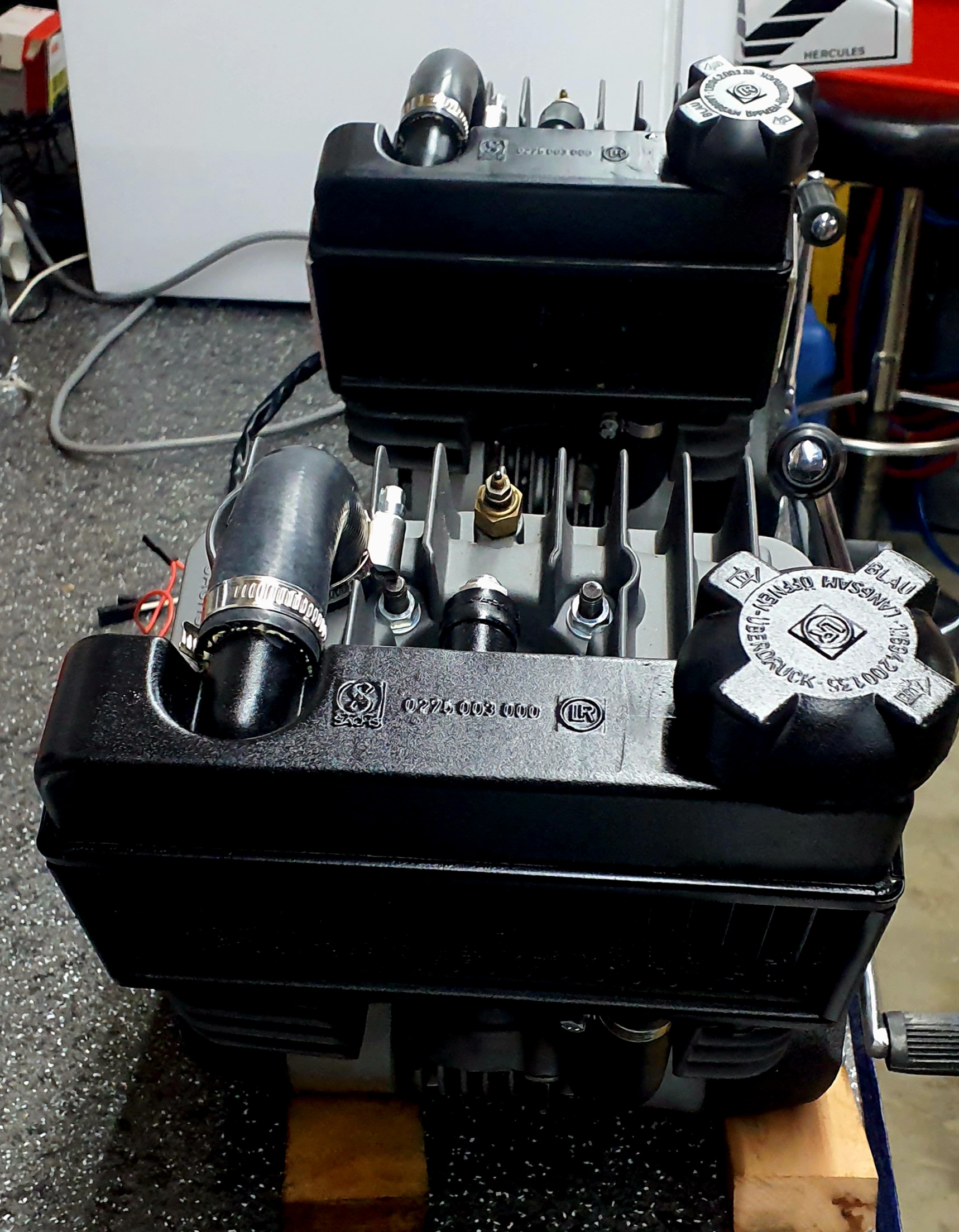

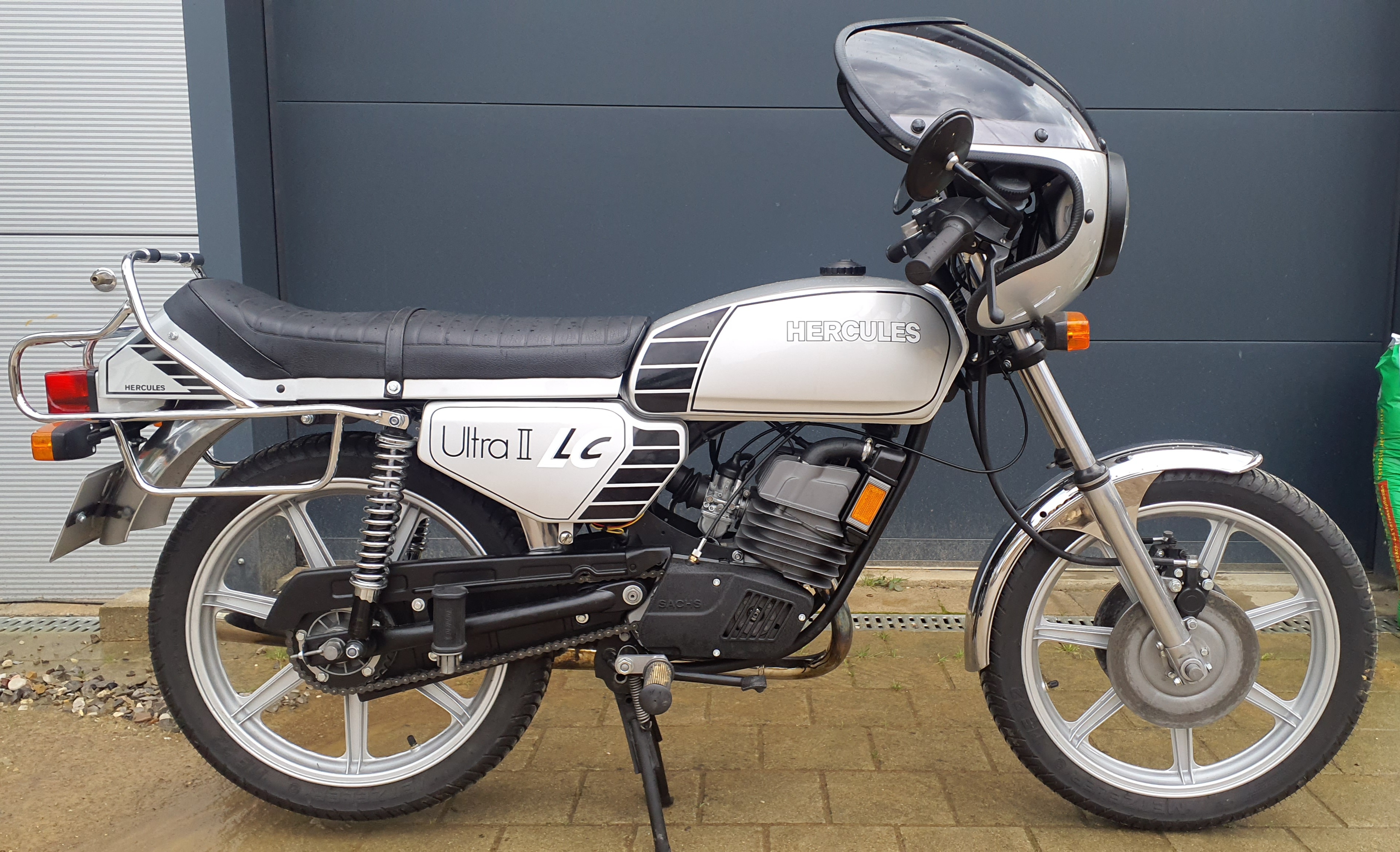

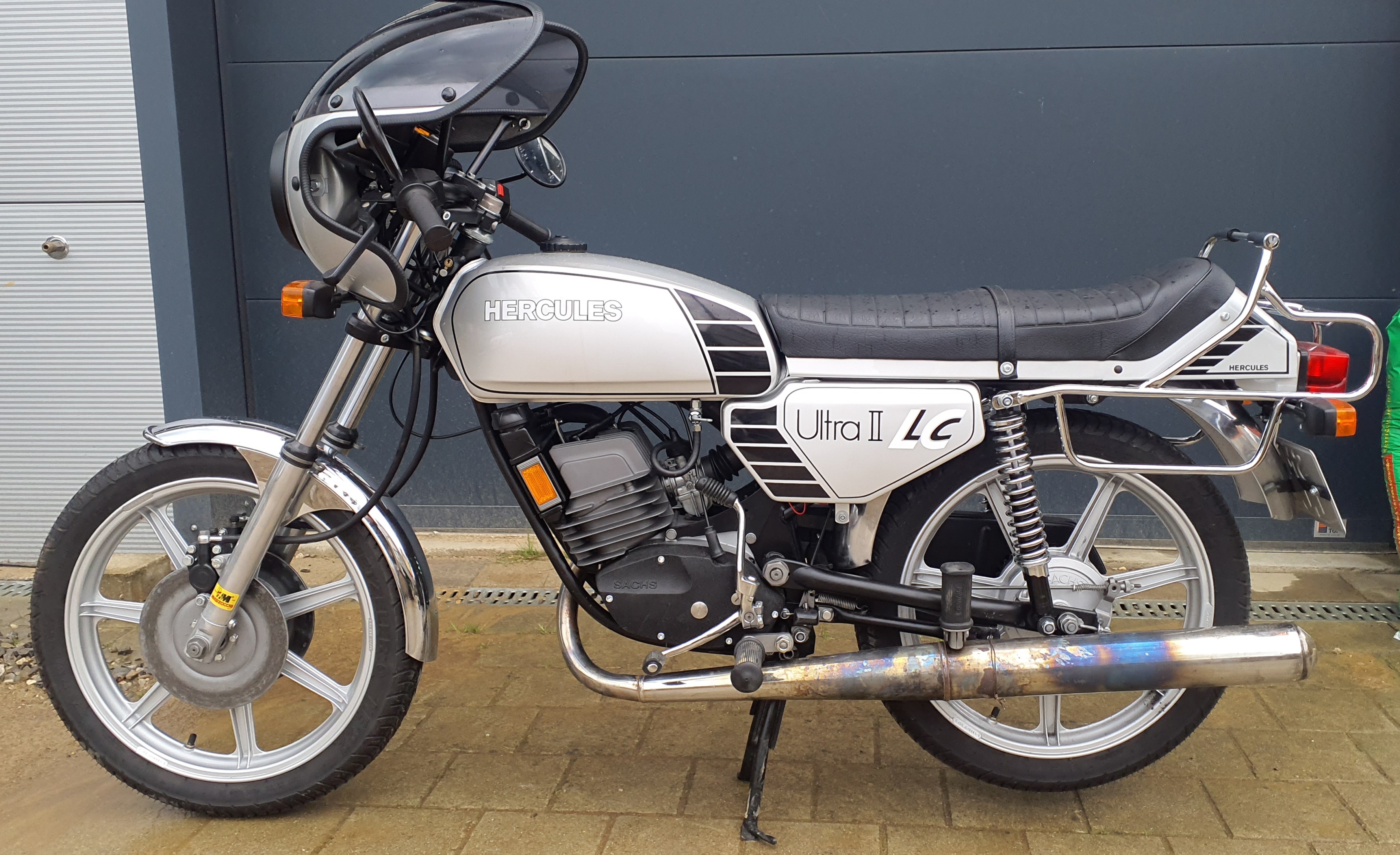

Heute habe ich mich ganz der Ultra gewidmet.
Zündung vom SW 50 auf den 94er umgebaut 12V
Den "Dicken", in die Ultra eingebaut.
Vergaser umgerüstet auf 40er Leerlaufdüse und 95er Hauptdüse.
Zündung auf 1,45 vor OT gestellt.
Danke an Oliver Hoppe, der mir den 94er Satz gefertigt hat.
Die meiste Arbeit heute war eigentlich das gewissenhafte Ausbrennen des 80er‘s Auspuff‘s.
Und jetzt kommt der Hammer. Dreimal gekickt und der Motor lief wie ein Uhrwerk.
Also gleich mal eine Runde gedreht.
Einfach der Hammer, wie die Maschine aus dem unteren Drehzahlbereich herausbeschleunigt.
Jetzt passt das Gewichtsleistungsverhältniss wieder :)
Wahnsinns Gefühle wie früher. Mega.
Man spürt ich freue mich sehr :)
Jetzt mus ich noch einen passenden Auspuffhalter besorgen und der Hauptständer ist mit dem Fuss auch bisschen umständlich zu handhaben.
Grüße
Roman
