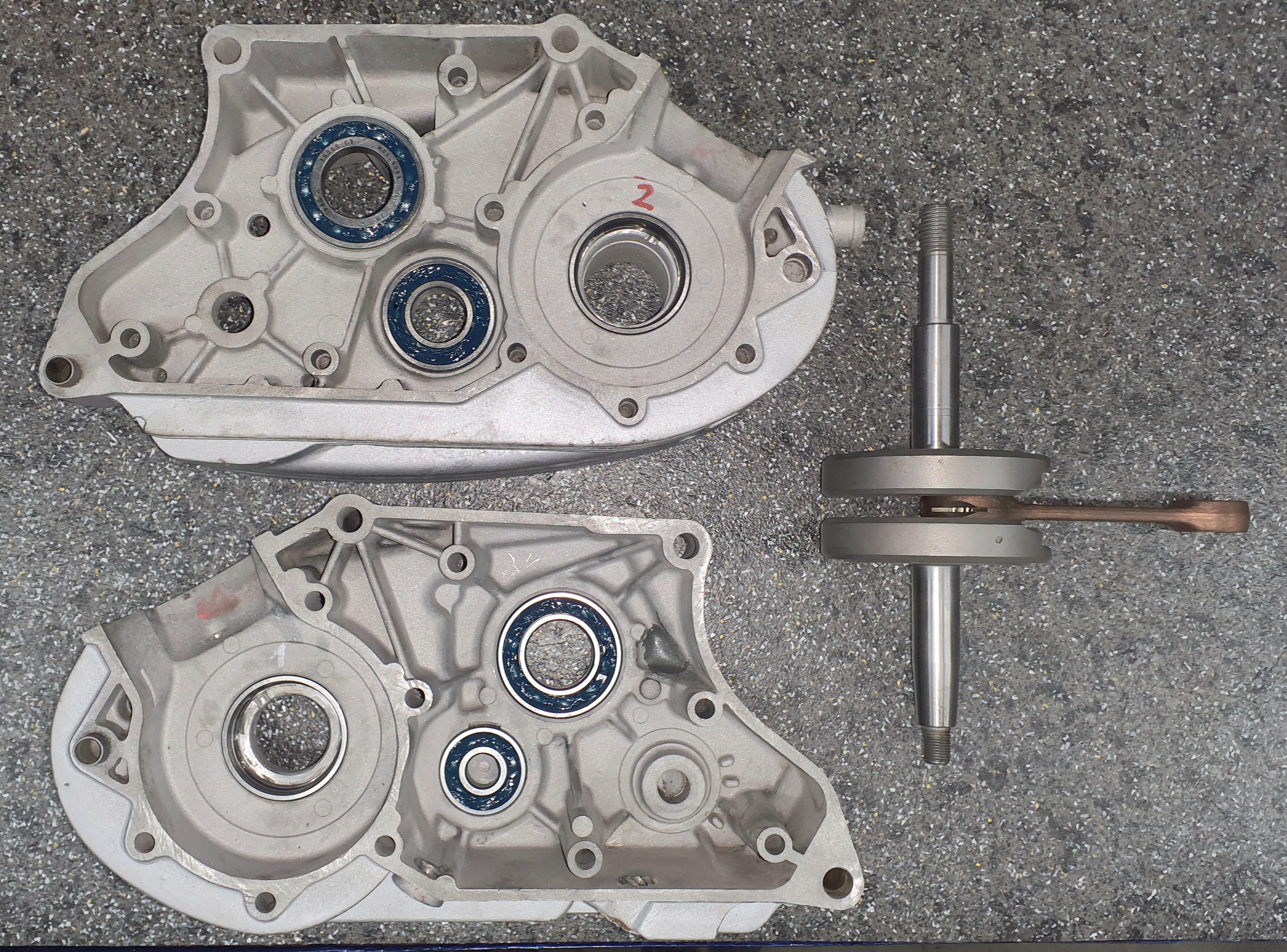

Es geht langsam los.
Motor 80 SW 2. Version gekauft.
Mega Baustelle.
Die Ausbuchtung der Ritzelbegrenzung im Alublock wurde abgetrennt.

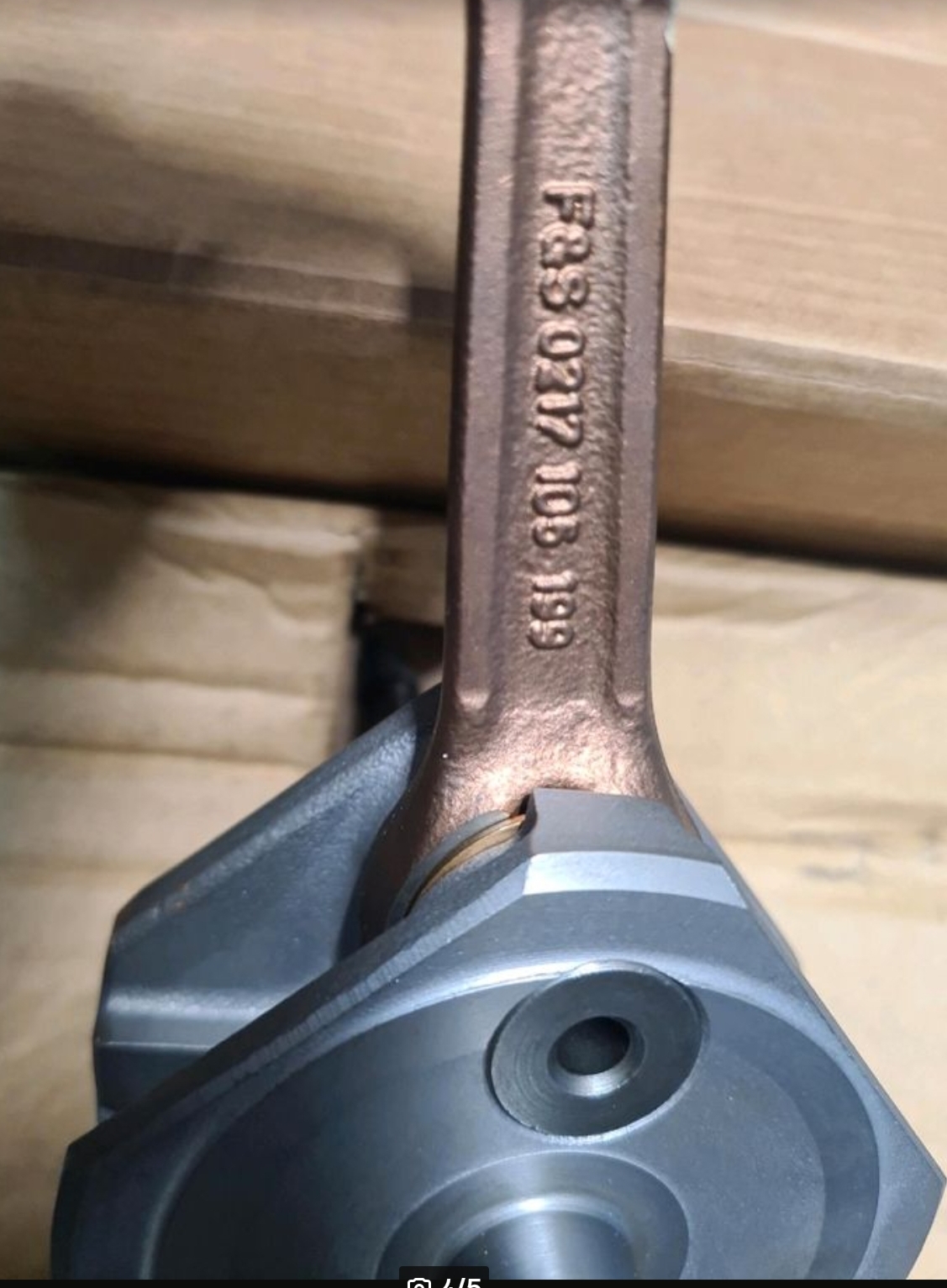

Generalüberholte Kurbelwelle mit 18mm Hubzapfen für leider gutes Geld geordert.
