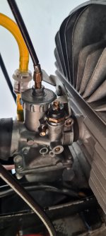

Guten Morgen,
Da ich bei meinen neuen Zylinder das Standgas nicht korrekt eingestellt bekomme, wollte ich mal gerne den mikuni testen.
Gesagt, getan. Hab mir einen provisorischen Adapter drehen lassen und montiert. Der Gaszug könnte kürzer sein, geht aber.
Also kurze testfahrt durch den Ort.
Bei Vollgas ruckelt es leider deutlich.
Bin dann wieder in die Box. Woran könnte es liegen? HD 95 ist montiert.
Habe 85&90 parat, größere Düsen müsste ich erst besorgen.
Im Bing 1/19/31 fahre ich auch HD95.
Falschluft und Zündung schließe ich aus, da ich wieder auf bing zurück gebaut habe und das Ruckeln weg ist.
Die Zündkerze war leider nicht aussagekräftig da ich nur kurz Vollgas gefahren bin.
Standgas war dafür fast perfekt.
Gruß Christopher
