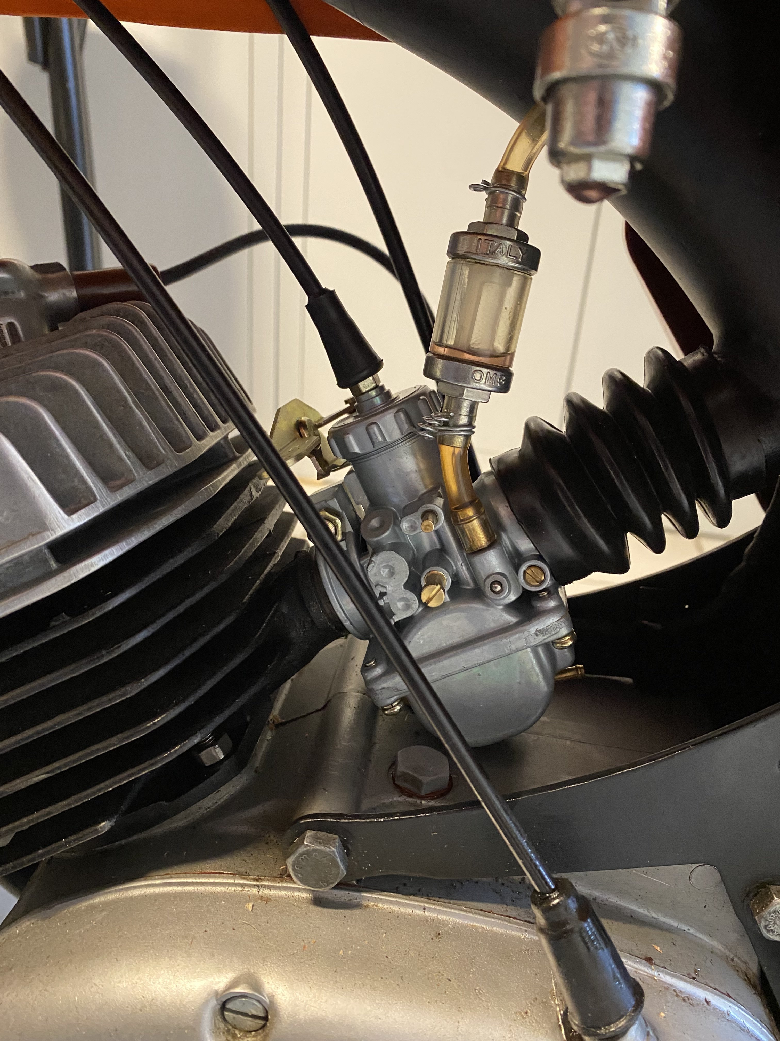

Hallo zusammen, ich hab heute die MK2 auch umgerüstet, nachdem mir @matt21 einen entsprechenden Reduzierring hat zukommen lassen! Herzlichen Dank nochmal! Passt bestens.
Alles zusammen gebaut, aufgesteckt und start Versuch unternommen.
Leider läuft kein Sprit in den Vergaser. Am Schlauch liegt es nicht wenn ich ihn anziehe läuft Sprit, Funke ist auch da.
Gibts am Mikuni Nachbau eine Möglichkeit zu tupfen?
Danke für eure Mühe!
Schmeiss diesen Benzinfilter bloß raus
Wieso? Letztes Jahr 500km mit gefahren ohne Probleme! Liegt’s am Filter?
Einen Tupfer gibt es bei dem Vergaser nicht. Das haben nur die ganz alten Vergaser als Kaltstarteinrichtung. Der Mikuni ist vom Aufbau ein modernerer Vergaser.
Schraub mal die Schwimmerkammer ab und prüf, ob der Schwimmer gängig ist. Vielleicht ist der krumm und hängt in der Schwimmerkammer fest.
Du kannst dann auch den Spritschlauch aufstecken und prüfen, ob Sprit läuft, wenn der Schwimmer runter hängt.
Wenn alles i.O. ist und trotzdem kein Sprit kommt, entweder mal das Schwimmerventil ausbauen oder vorsichtig im eingebauten Zustand mit Druckluft durchblasen.

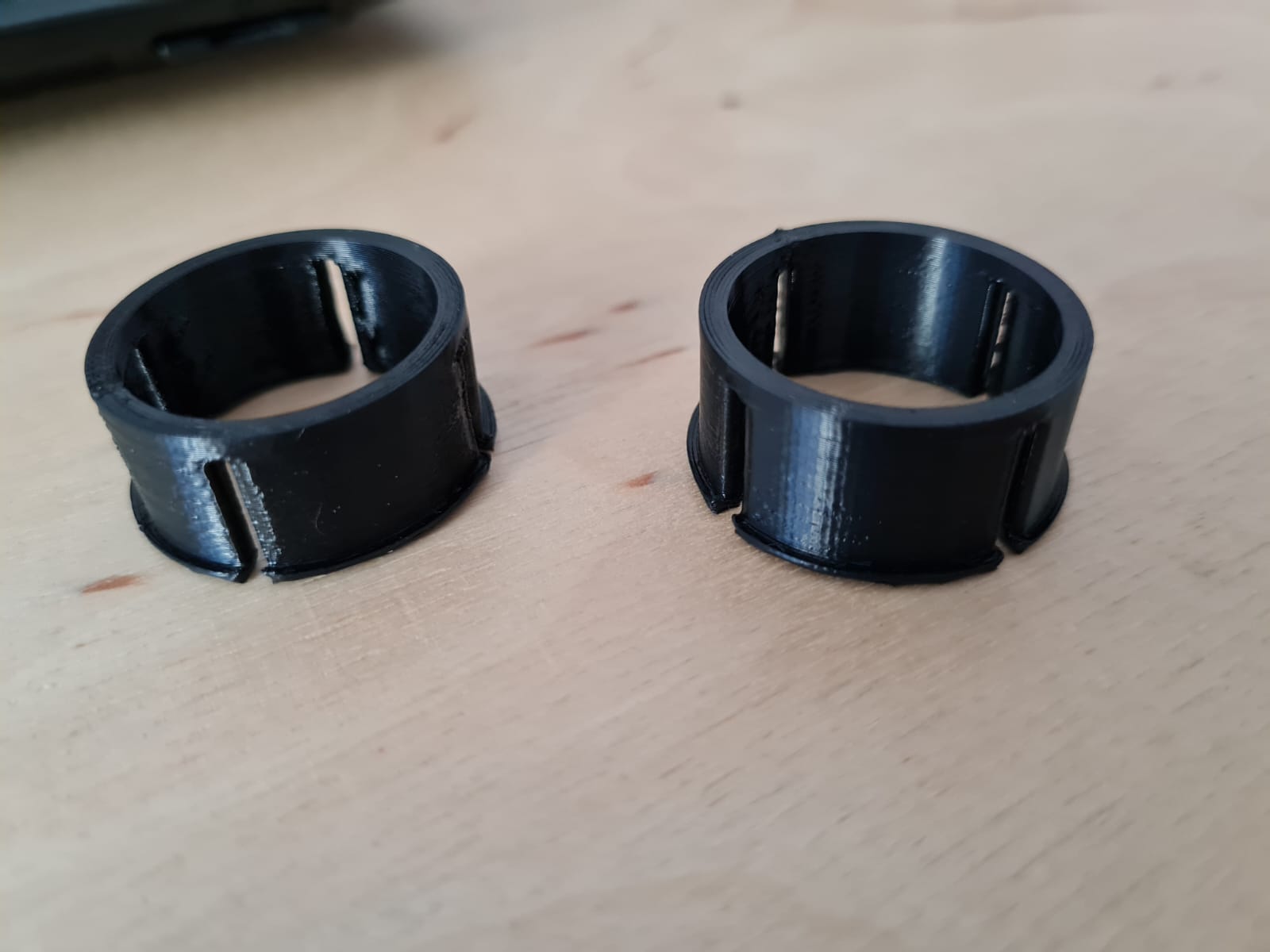

Gern geschehen.
Hier noch ein Bild der Ringe.
Die Abdichtung zum Stutzen erfolgt mittels eines O-Rings.
