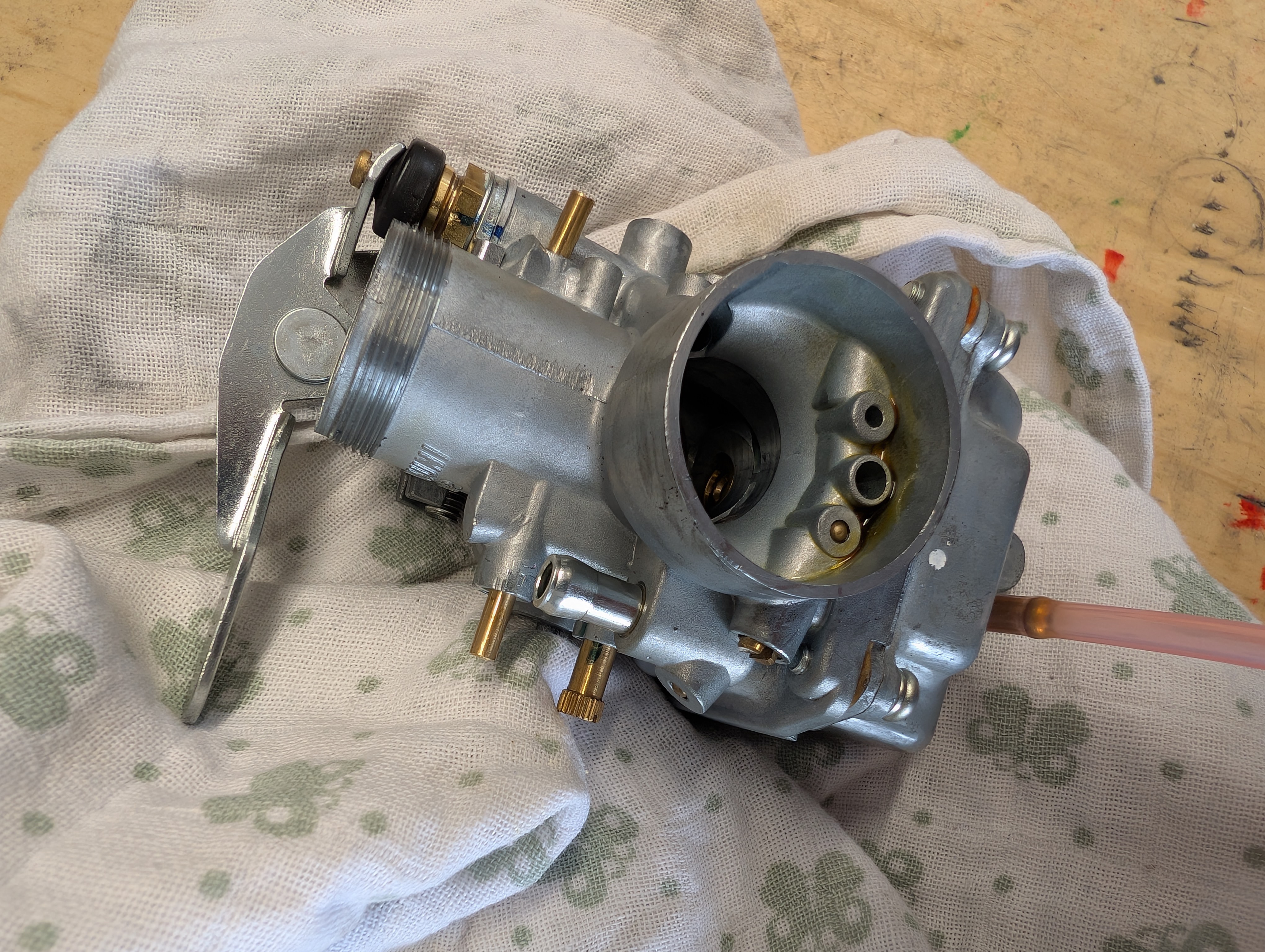

Hallo Leute,
Ich hab ein Problem mit meinem Moped Herkules MK1 Super 4 501/4CKF mit Sprint Zylinder.
Als ich neulich einen kleinen Berg rauffuhr fing das Moped an zu stottern und ging aus.
Der Vergaser lief stark aus am Schlauch. Mit dem Kickstarter starten ging das Moped nicht mehr, nur noch anschieben und dann nur noch Vollgas.
Also Vergaser zerlegt und alles gereinigt. Leider ohne Erfolg. Sie springt immer noch nicht an.
Heute hab ich nochmal den Vergaser zerlegt und gereinigt, dabei hab ich irgend so ein leicht klebriges Zeug im Ansaugstutzen (Vergaser und Faltenbalg) entdeckt. Habt ihr vielleicht eine Idee was das sein könnte? Tanken tu ich immer Super Plus obwohl ja E10 auch gehen soll.
Mischung 1:25 teilsynthetisch. Irgendwie kommts mir vor wie wenns mir die Tankbeschichtung auflöst.

Wenn sich da was ablöst ,egal wo auch immer, verstopft es kleine Kanäle im Vergaser.
Mal richtig reinigen und Ersatztank ( Behälter) benutzen.

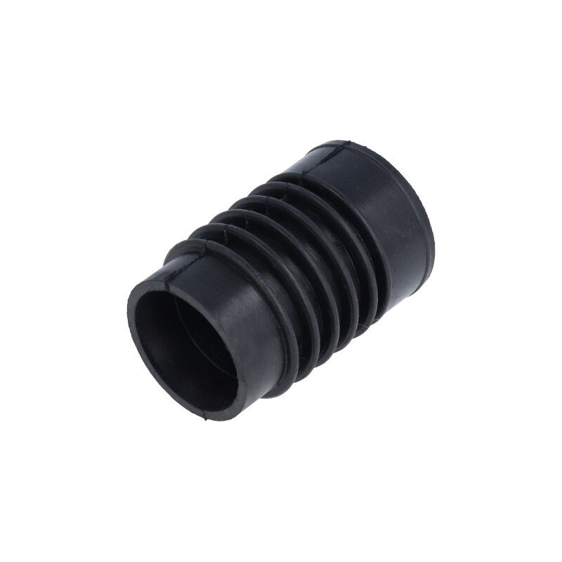

Was für einen Faltenbalg hast du benutzt?

@Sachscupspezi Vergaser hab ich gestern mit Bremsenreiniger und Druckluft nochmal gereinigt. Ersatztank hatte ich dran.
Leider ohne Erfolg.
@matt21 Faltenbalg hab ich den von ner Zündapp KS 80 dran. Da er maßlich besser auf den VM 20 passt als der Originale vom Bing 12er. Ging auch ca. 200 km ohne Probleme.

Bei einem so ölhaltigen Gemisch ist es allerdings keine Besonderheit, daß sich vor dem Vergaser da etwas ansammelt.
durch die Druckwellen beim Schließen des Einlasses wird ja immer, in Abhängigkeit der Drehzahl, etwas Gemisch in den Luftfilter gedrückt.
Wenn das dann noch rückwarts durch den Vergaser geht, erfolgt eine zusätzliche Anreicherung.
Mit der Zeit verdunstet dann das Benzin und zurück bleibt eine Mischung aus Öl und Staub.
@Christian Mk1 Super4 : Passt die Farbe und Konsistenz des Rückstandes ungefähr zum Öl.

Nein, eher nicht. Das Öl ist Rot. Von der Konsistenz her passts auch eher nicht.
Es mischt sich sicherlich mit etwas Staub (Farbänderung) und auch im Benzin sind langkettigere Moleküle, die einen höheren Siedepunkt haben und somit nur schwer oder überhaupt nicht verdunsten (schmierige Konsistenz).
Ich persönlich würde einmal den Vergaser reinigen und schauen, wie schnell das wieder kommt.
