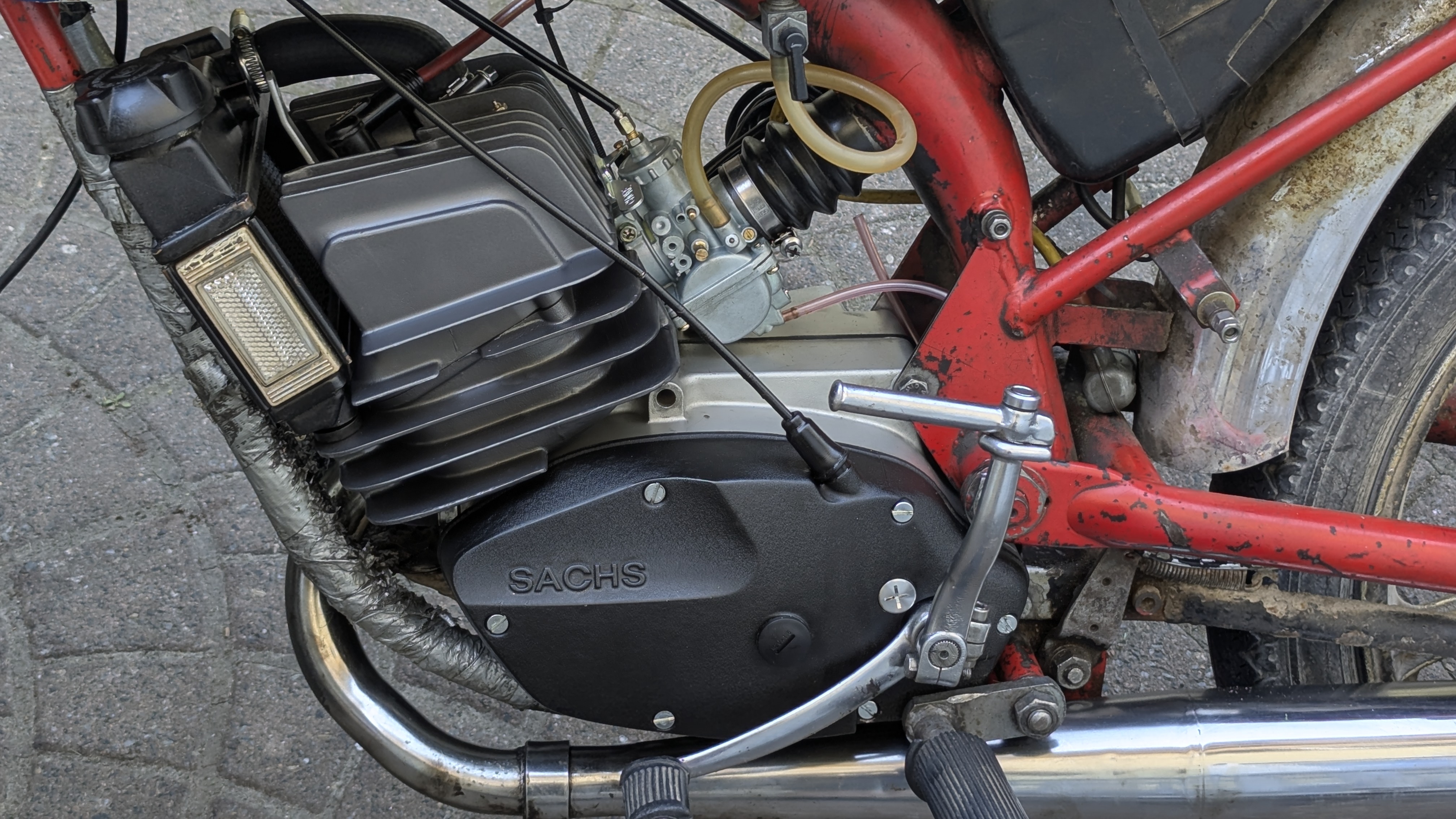

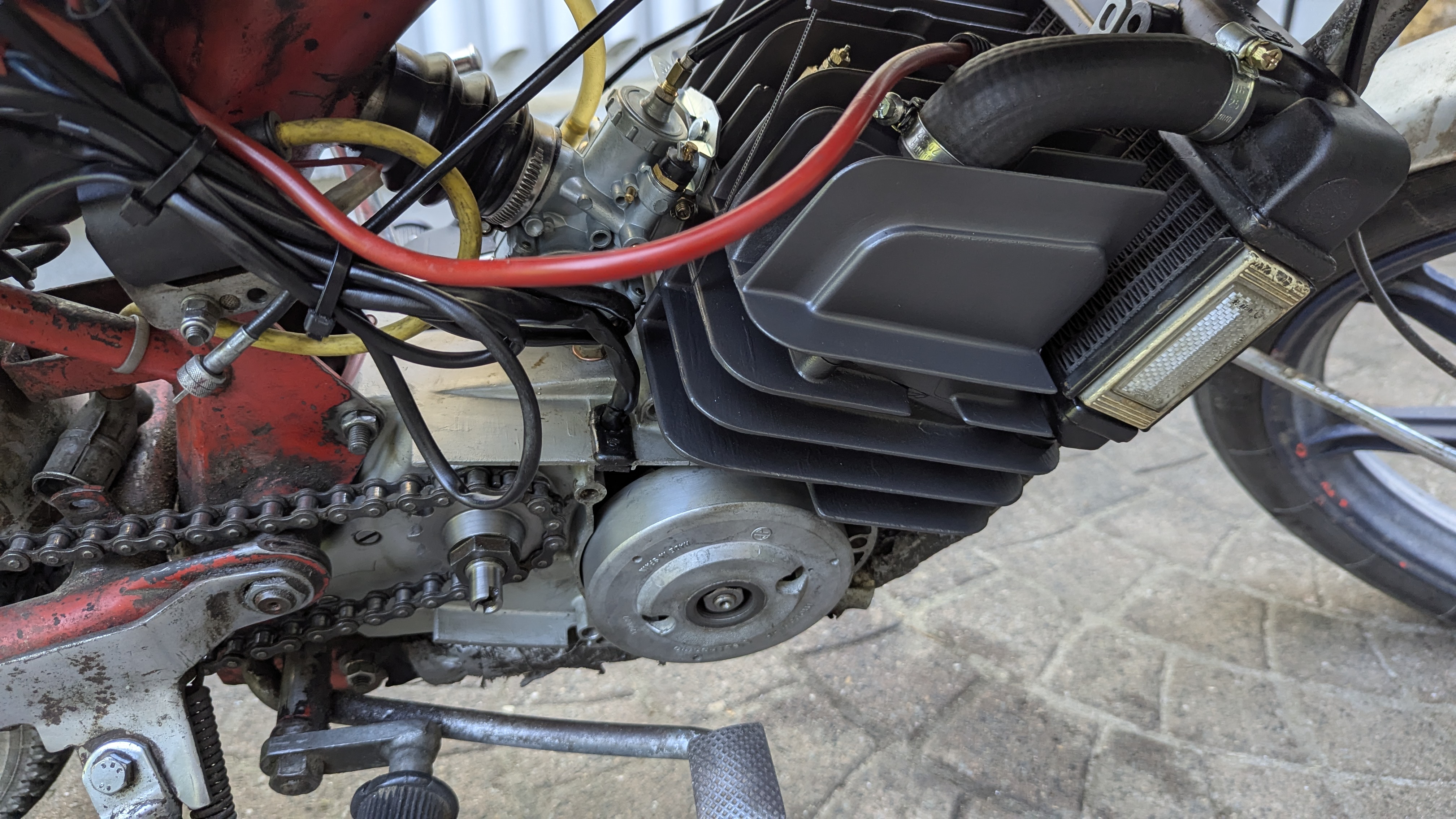

Übrigens: Eventl. steht der 50 SW zum Verkauf. Den hatte ich im Lager für viele Jahre. Er wurde komplett überholt. Das Gehäuse incl. der Seitendeckel wurde nicht lackiert, da noch relativ gut erhalten. Nur Zylinder und Kopf wurden anthrazit dunkel hitzebeständig lackiert.
Die Laufleistung schätze ich einmal auf deutlich unter 10.000 Km. Der Kolben hat noch Erstmaß 40 mm, Tol. A. Kaum Laufspuren, Kolben u. Zylinder einwandfrei. Ebenso die orig. Kurbelwelle. Motoplat Zündung mit orig. Kabeln u. Steckern, nichts abgezwickt. Ziehkeil neuwertig, Abtriebswelle u. Schalträder im prima Zustand. 14er Ritzel neu, neue Lager, Simmerringe u. Dichtungen plus Dichtscheiben. Kupplung überholt, Wasserpumpe überholt. Der Motor läuft wie eine Nähmaschine und hat ordentlich Leistung. Mit Generatordeckel u. orig. Typenschild. Tachoantrieb intakt.
Vergaser war orig. ein Bing 1/19/103 montiert, den werde ich allerdings nicht verwenden. Der Nachbau VM bleibt drauf, da der Motor damit wunderbar läuft.
