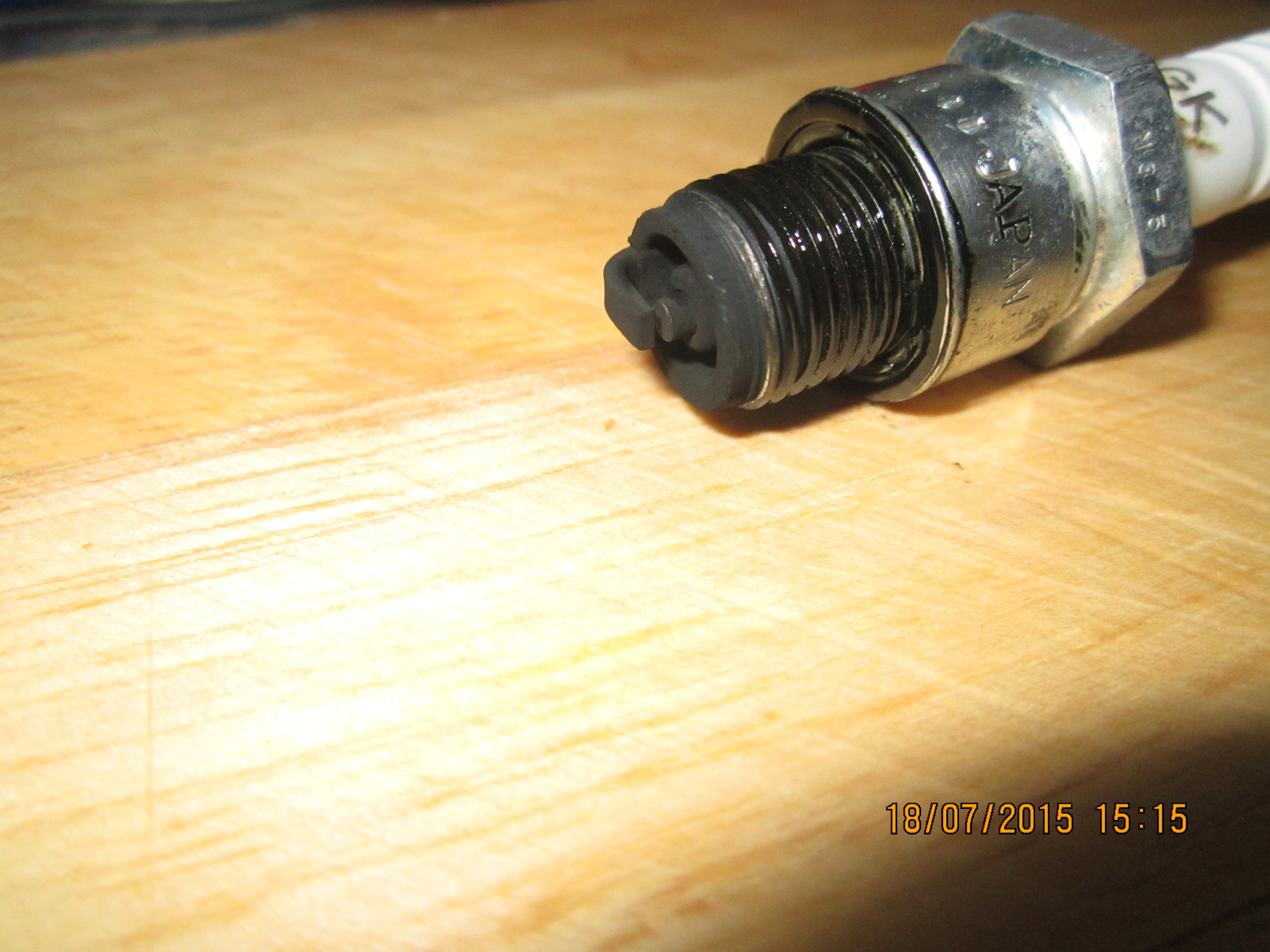

-- 18.07.2015 15:16 --
Das sagt wohl alles, ok ich weiß nun warum sie gestottert hat aber die Frage ist ja wie kan nich verhindern, das sie so schwarz verrust?
Liegt das nur an der Gemisch Einstellung oder passt der Wärmewert nicht?
-- 18.07.2015 15:24 --
Ok die B5HS ist ja eine für seeehr warme Temperaturen,liegt es vielleicht daran, dass sie zu kalt bleibt? und deshalb nicht vernünftig reinigt?
Ich habe noch eine B7HS also die bedeutend Kältere Temperaturen aushält.

Laut Hersteller die bosch 7er.aber die 5 er wäre bessere für Verbrennung! Aber das die Kerze jetzt Schwarz ist,liegt nicht an denen Kerzen,du hast zündprobleme die musst beheben! Wenn du die zündung aufmachst,dann tausche gleich wie oben schon steht alles aus,du bekommst sonst keine Ruhe! Mit 20€ wird doch alles wieder gut! Gruß Jürgen
