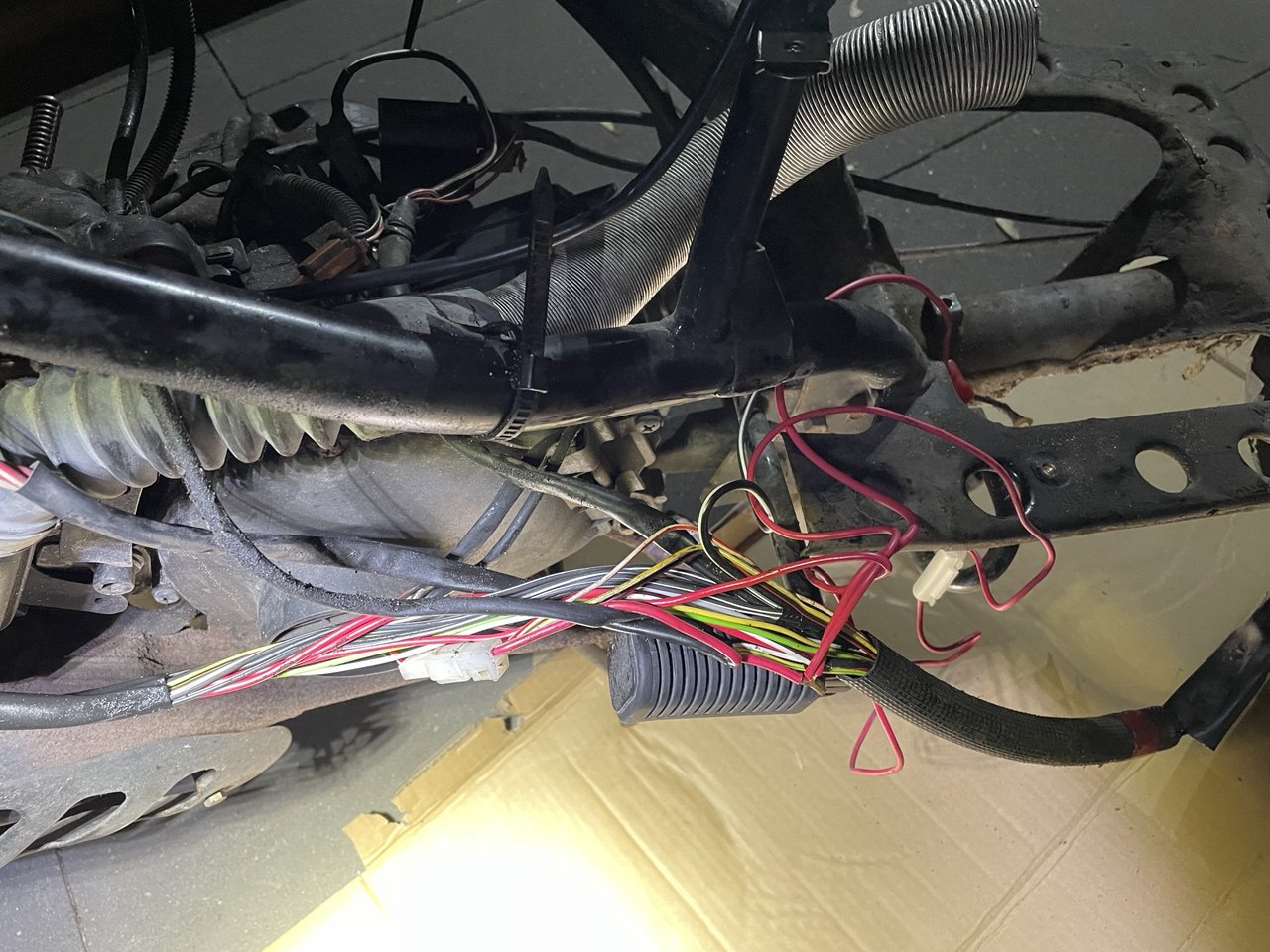

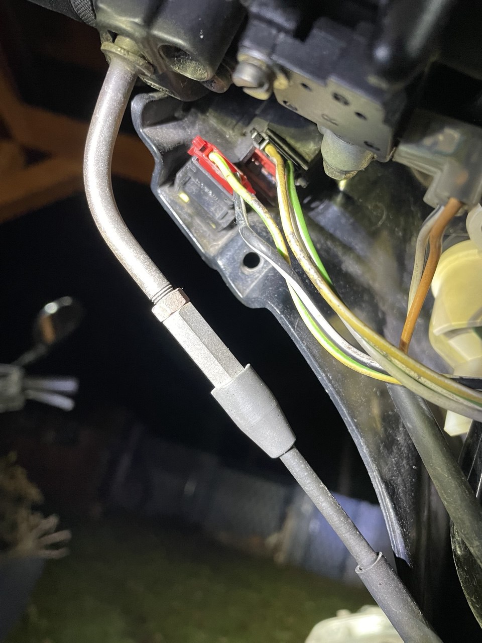

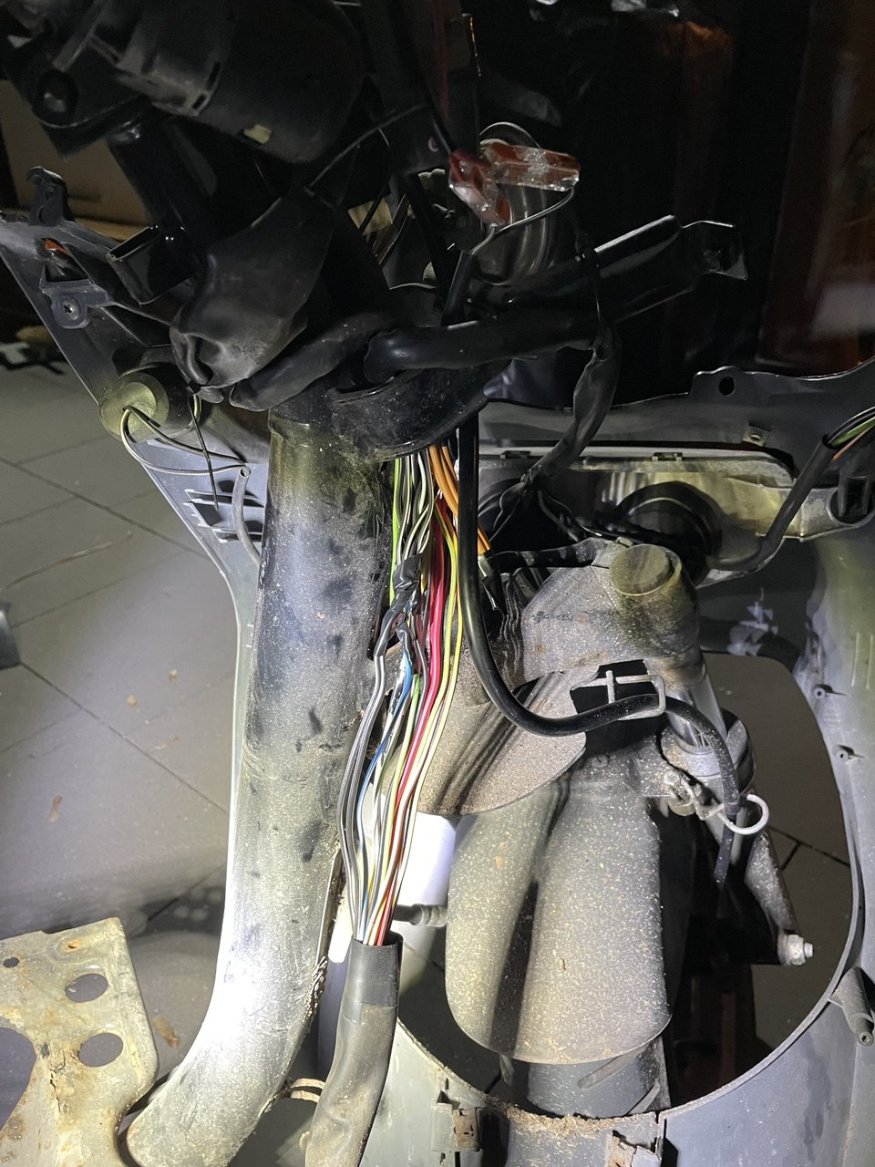

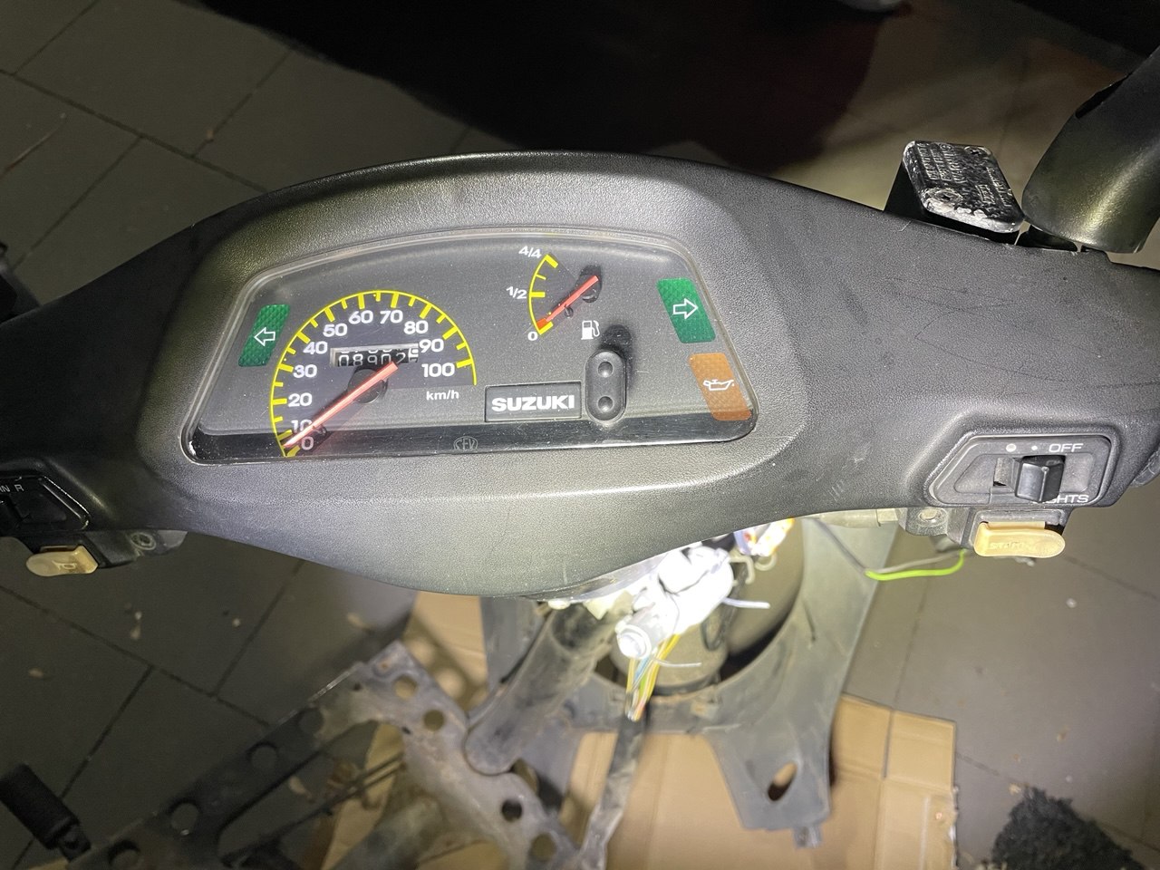

Hi ich habe mir die Tage eine Suzuki AP 50 zugelegt, das Problem ist das Tag/Nacht Licht funktioniert nicht.
Ich habe versucht was zu finden aber ohne Erfolg.
Bremslicht und Blinker funktionieren ohne Probleme, nur beim normalen Licht tut sich nichts.
Was ich gecheckt habe:
Glühbirnen Leuchten.
Batterie läuft, mit E Starter geschaut (ohne Probleme).
Batterie abgeschlossen und mit Kickstarter angemacht, Licht geht immer noch nicht.
Alles funktioniert am Moped soweit ausser das Licht, es kommt oben am Stecker der zum Lichtschalter führt auch keine Power an (mit einem Multimeter geschaut).
Ich finde auch keinen Schaltplan für die AP 50.
Kennt sich jemand aus und kann mir helfen?
(habe mittlerweile die Kabel freigelegt, habe noch ein paar Fotos falls es hilft)
Danke im vorraus

"Alles funktioniert am Moped soweit ausser das Licht, es kommt oben am Stecker der zum Lichtschalter führt auch keine Power an (mit einem Multimeter geschaut"
Sicherrung defekt?
Da du ein Multimeter hast, Kabel durchmessen.
Das die Batterie läuft ist mir allerdings neu:)
Sicherung war gut, keine Anzeichen von abgebrannt oder sonstiges
Eine Sicherung misst man mit dem Multimeter und teilt das Ergebnis mit, eine Sichtkontrolle oder sonstiges verlängert die Hilfe unnötig.
Sicherung funktioniert, habe es mit dem Multimeter überprüft, das ding ist ich sehe eine Storm fließen nur wenn ich die Bremse betätige und das fast überall.
Ohne Bremse 0 Volt
Mit Bremse ca 70 Volt
Darf ich fragen wie du heist und wo du herkommst?
Bei 70V tippe ich mal auf deinen Spannungsladeregler allerdings wären dann mindestens auch alle Leuchten hinüber.
Gruß we
die frage nach vornamen und wohnort ist heutzutage nicht mehr in.
ein geheimnis ausser allen, nur möglichen, preisgegebenen daten bei apps
und in den bekannten "a"sozialen medien......
wurscht egal!
die prüfung einer sicherung muss doch keiner erklären.
simple duchgangsmessung mit klingel, piepser oder sonstwas.
die gleiche prüfung bei den birnchen.
die bedienung von einem multimeter sollte man sich in der beschreibung
mal durchlesen!!!
70v sind nahezu und fast unmöglich,
im stand eh nicht.
vielleicht nicht auf das eingestellt, was gemessen werden soll?
