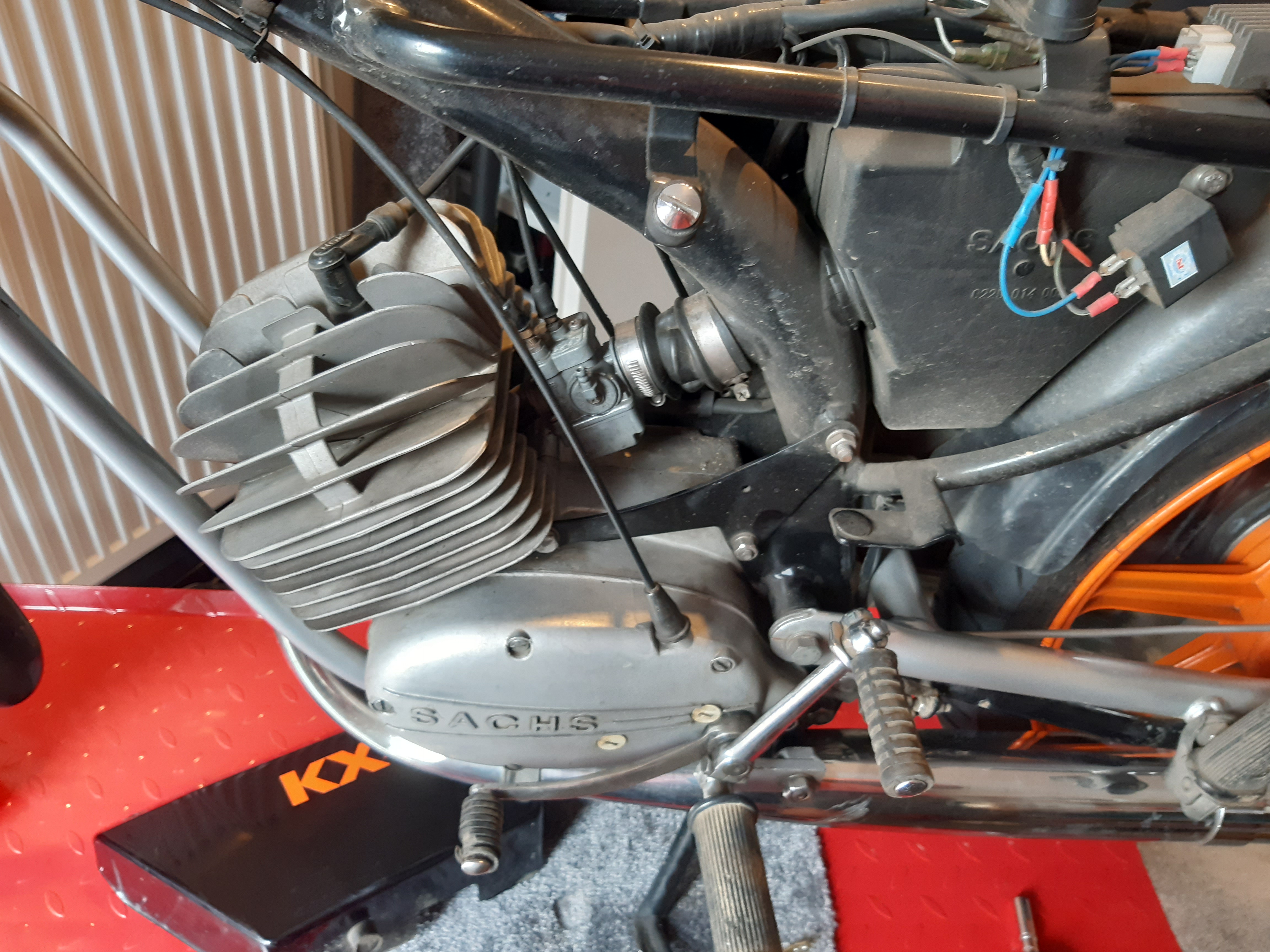

Ich fuhr die schwarze KX5 bis vor 2 Wochen fast jeden Tag.
Zwischenzeitlich aber habe ich Teile zusammen gesucht und gekauft.
U.a. einen Sachs 80SW hier aus dem Forum, dazu einen VAPE Powerdynamo, und alles was man drumherum so benötigt.
Der verbaute 50 S Motor mit dem KX5 Zylinder und Vergaser liegt erst einmal im Regal. Zwischenzeitlich bin ich an einem bezahlbaren Original Mahle 6,25PS Zylinder gekommen, der wird dann später mal verbaut.
Damit ich was zugkräftiges als Backup habe für alle Fälle...
Bilder folgen im nächsten Beitrag
Cheers von der Grenze
Björn
-- 24.07.2021 16:32 --
-- 24.07.2021 16:33 --
<br /><br />-- 24.07.2021 16:35 --<br /><br />Das mit dem Abgaskrümmer gibt noch ein wenig Fummelei und mit dem Kettenrad und Ritzel ist etwas verwirrend....
Aber auch das wird.
Cheers Björn
