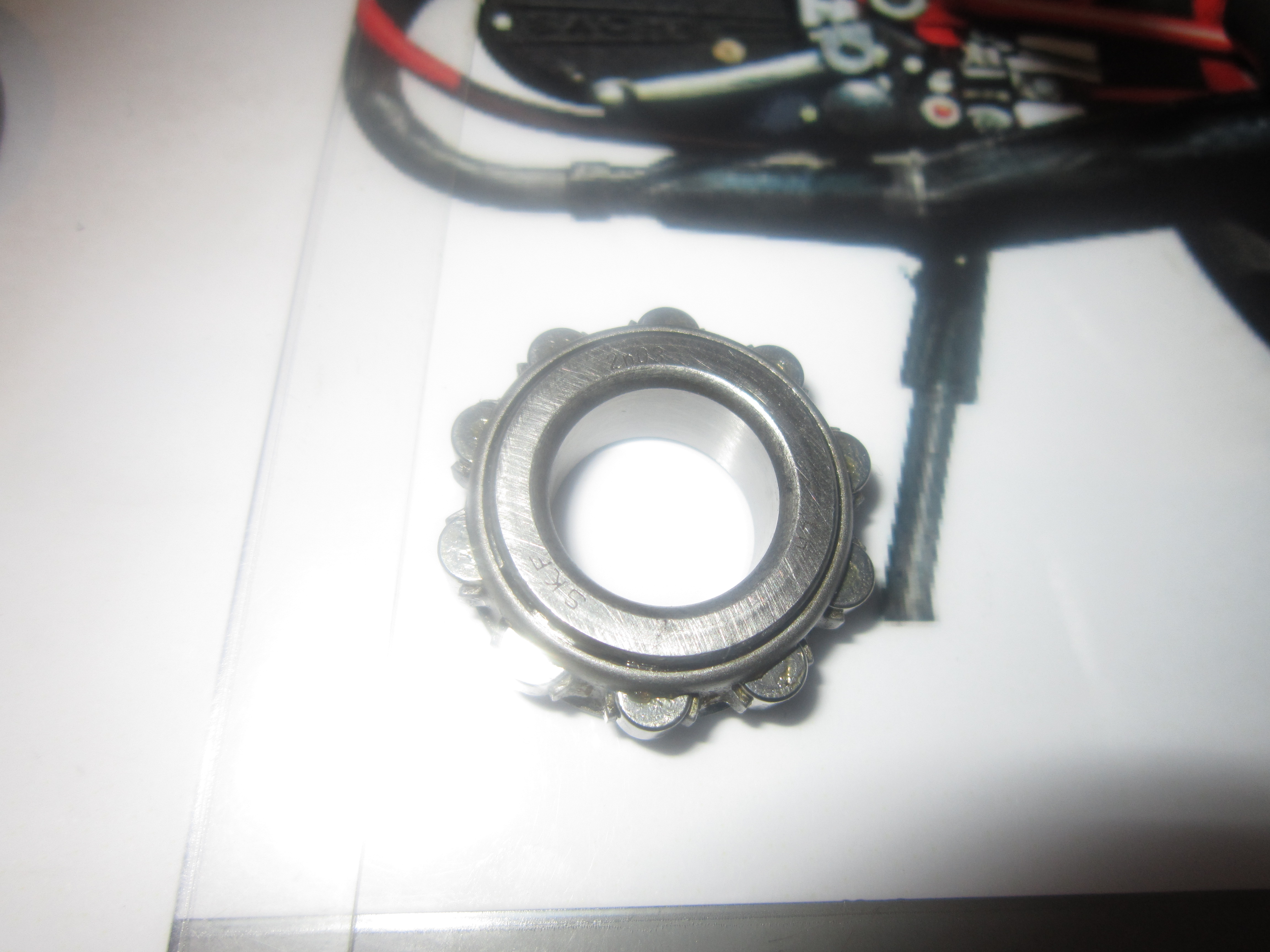

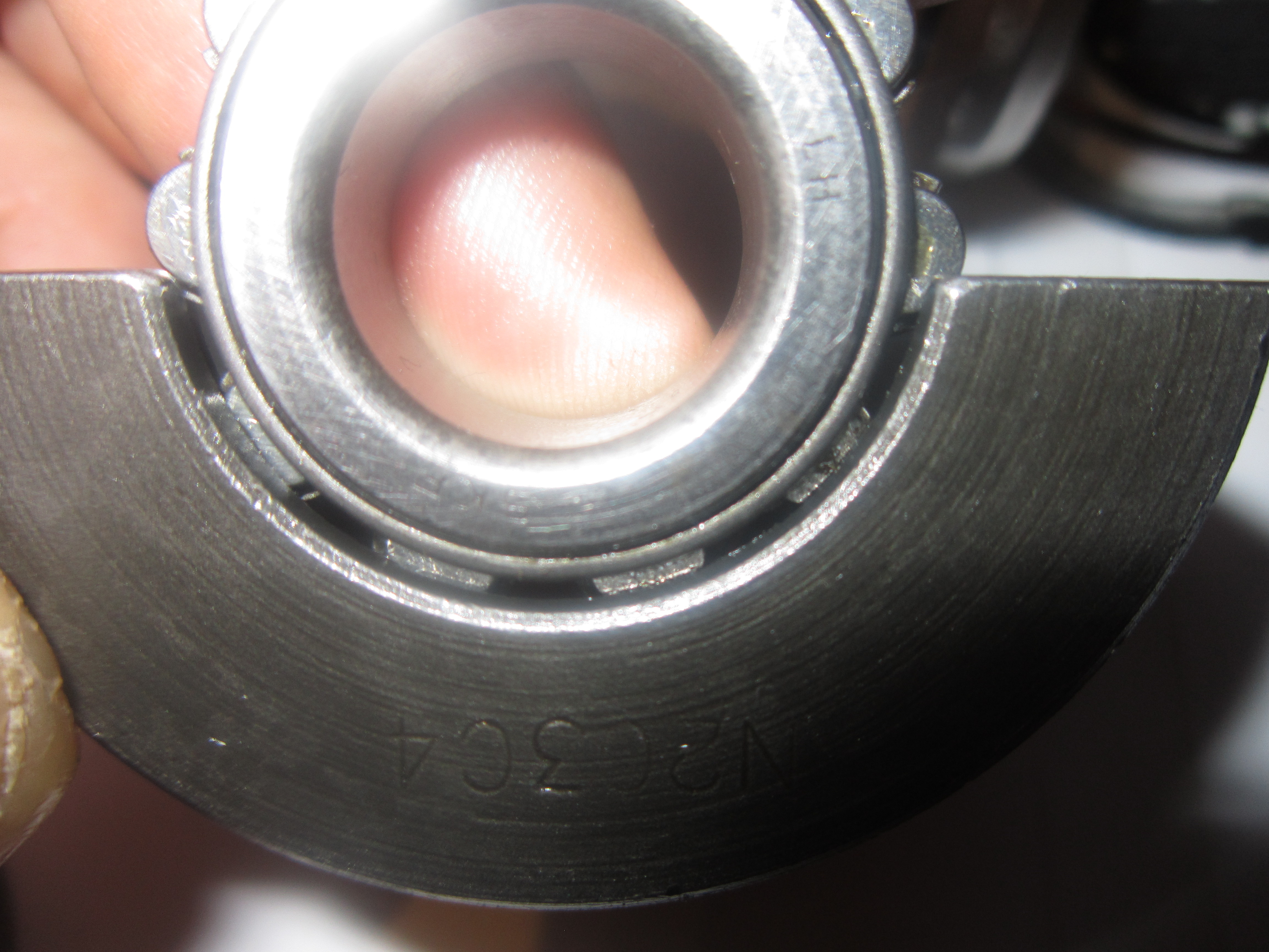

Gruß Klaus<br /><br />-- 26.02.2018 17:16 --<br /><br />Die N203 C3 richtig herum montieren. Der Kragen des Käfigs, größter Duchmesser vom Zylinderrollenkäfig zeigt zu den Kurbelwellenwangen.Siehe Bild 3.
1. Zweitaktgemisch (Öl) gelangt von dieser Seite aus besser ans Lager.
2. Siehe Abziehschalen, sind so auch vom Durchmesser genau passend, wenn man es so montiert. Siehe Bild 4.
Anders herum in die Abziehschale gelegt Bild 5, wäre falsch.
Bild 6+7 wie es drauf gehört.

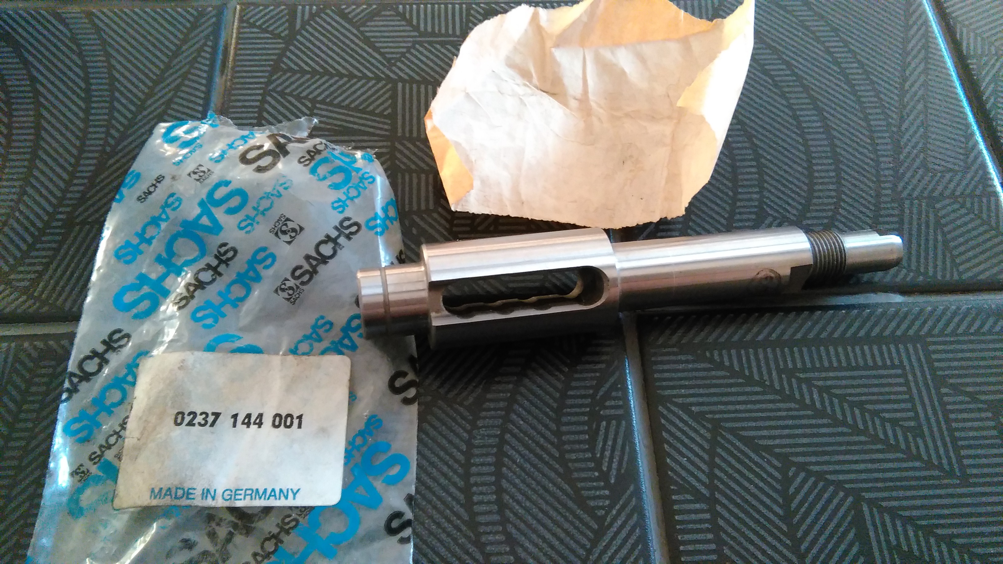

Heute schöne Wellen bekommen. Top kein Rost ,an einer Welle ist das Metall etwas verfärbt ,angelaufen.
Die Pleuelbuchsen laufen eh an und werden etwas dunkler. Alles mal gesäubert und mit harz/silokonfreien Öl benetzt. Pleuelfußlager mit Lupe betrachtet vom Feinsten.
Wellen alle Konus 1:7,5 mit voller Wange auch dabei.
<br /><br />-- 02.03.2018 14:32 --<br /><br />Die Wellen waren echt gut gelagert und flogen bestimmt nicht in irgendeiner Ecke rum.
Für das alter super Erhaltungszustand. Auch original verpackt und eingetütet.
