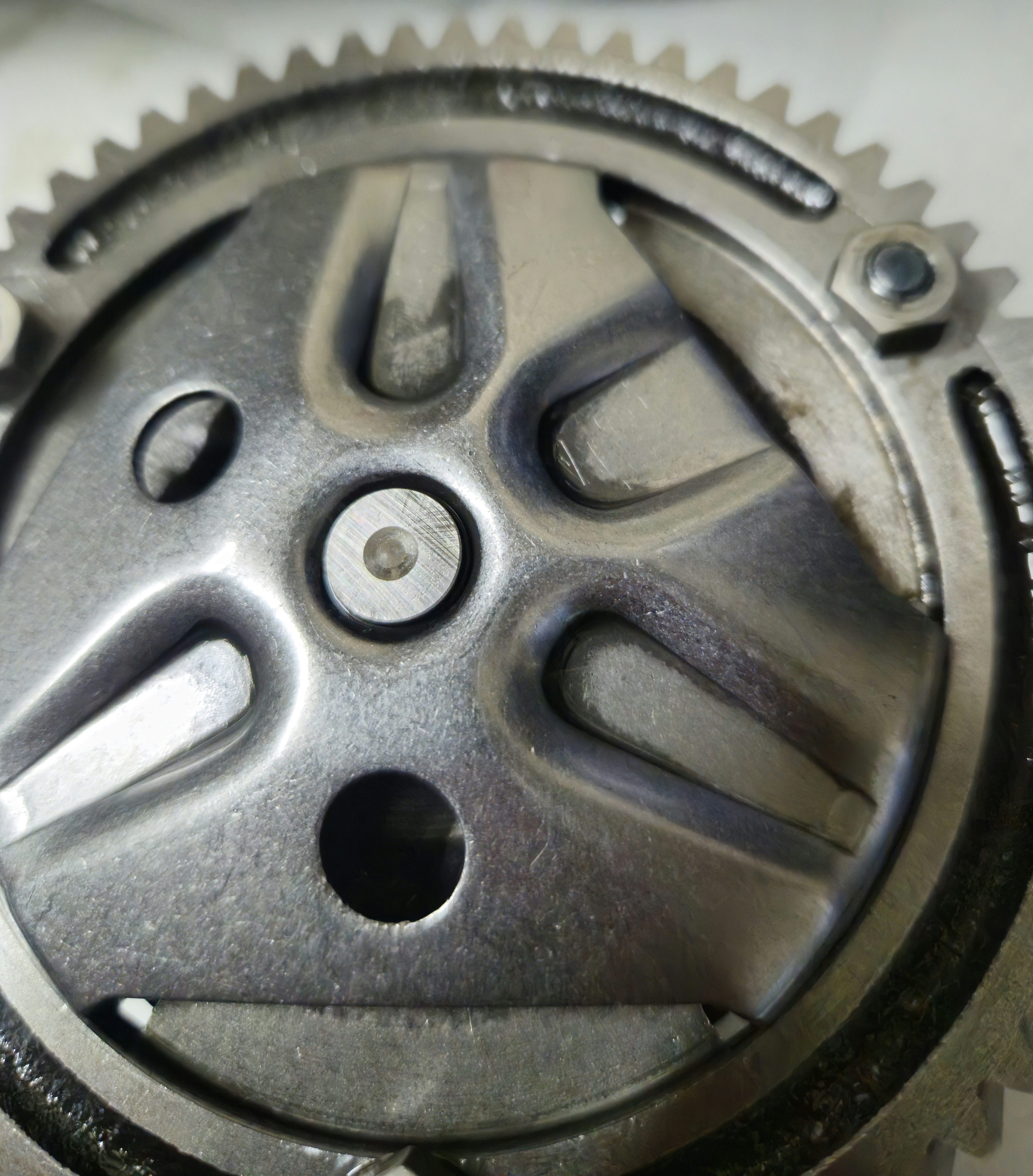

Die Mechanik im Deckel funktioniert (für mich) so wie sie soll. Aber es reicht nicht um das Kupplungspaket komplett zu trennen.
Leider konnte ich nicht weiter forschen, leider andere Termine 😒.
Das Einzige, was ich auf die schnelle gesehen habe war, daß der pin in der Mitte vom Druckteller starke reibspuren aufwies.
Foto vergessen, sorry.
Beim nächsten date, schau ich nochmal das Kupplungspaket genauer an. Obwohl ich nichts anders gemacht hab wie beim 50s&501.
Gruß Christopher

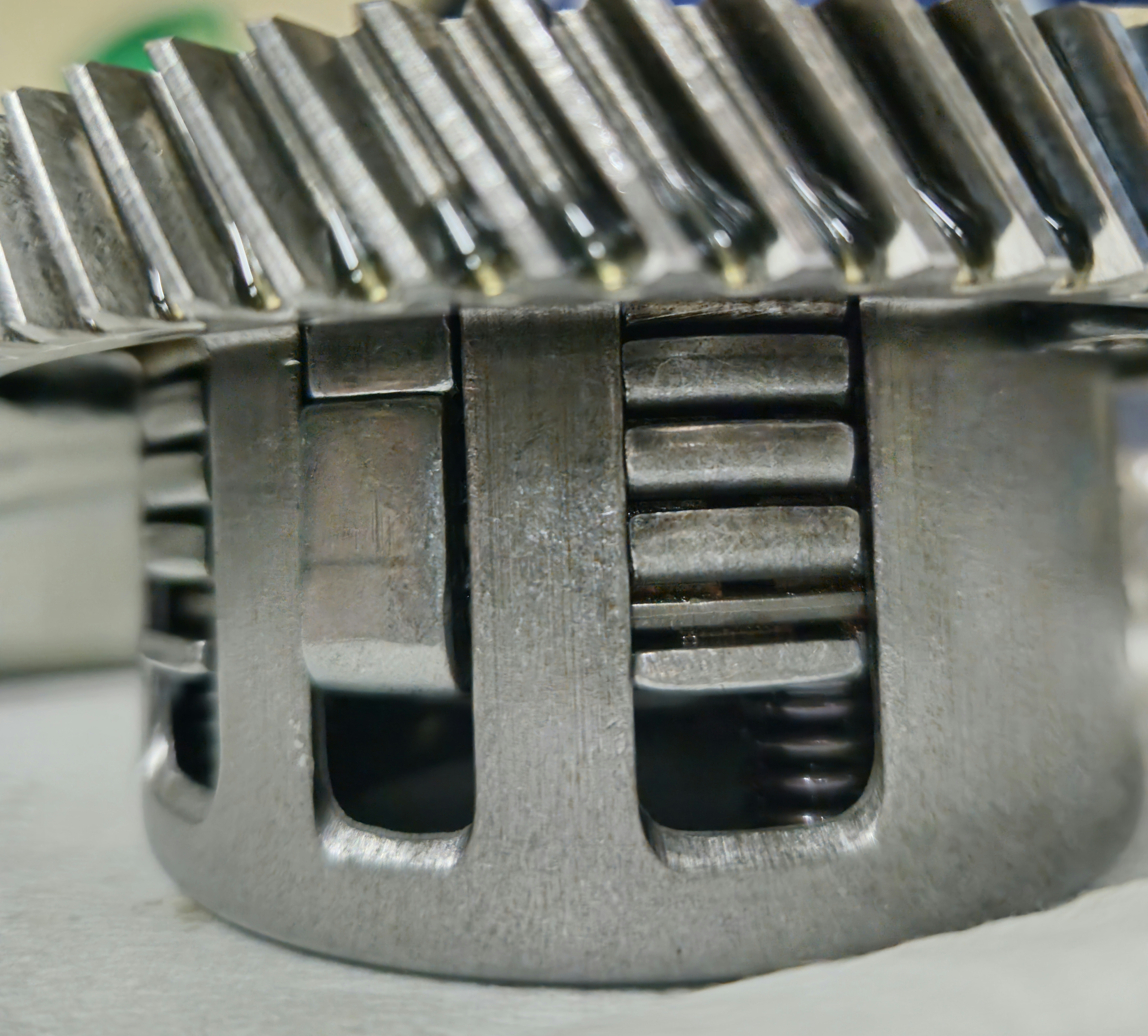

Hallo, hatte zuletzt wenig Zeit zum Schrauben. Jetzt wirds aber wieder besser.
Also das Problem besteht weiterhin, ich kann mir aber noch keinen Reim darauf machen warum es nicht funktioniert.
Ich vermute das Problem bei dem Kupplungspaket.
Wäre toll wenn ihr mal drüber schaut.

ich hatte mal ein ähnliches Problem, bei mir hatte ich einen falschen Kurvennapf eingebaut. Da gibt es unterschiedliche was auf den ersten Blick nicht unbedingt auffällt. Ist der Motor original, oder hatte da schon wer seine Finger dran?
Bei mir sieht auch das Kupplungspaket etwas anders aus, irgenwas scheint mir da nicht zu stimmen. Ich muss mal ein Bild suchen...
Melde mich bald wieder.
Grüße,
Al
Leg den Druckteller mal plan mit den drei Nasen nach unten auf eine glatte Fläche und messe wie hoch das ganze ist. Ich hatte schon mal den Fall, dass die drei Nasen nicht lang genug waren.
Die Nasen der Stahllamellen baut man eigentlich nach unten zeigend ein, nicht nach oben. Daran liegts aber nicht.
Baue mal den Kupplungsdeckel ab und messe welche Hub der Mechanismus im Napf macht. Dabei den Zug oben eingehängt lassen und den Weg, welchen man am Lenker hat nutzen.
So, ich habe mal meine Bilder durchgesehen und dabei ist mir ein Unterschied aufgefallen. Links Dein Kupplungskorb, rechts ein alter von mir:
Hier hatte noch wer ein Kupplungsproblem anderer Art, aber auch da sieht man den Unterschied beim Aufbau der Außen- und Innenlamellen:
full
Irgendwie scheint mir da bei Dir etwas nicht zu stimmen...
Grüße,
Al
Ah ja, Du hast Recht...der optische Unterschied ergibt sich nur durch die "falsch" aufgelegten Außenlamellen. Oder nicht???

Tach, war gestern noch in der Werkstatt, hab die Stahllamellen gedreht und wieder eingebaut, ohne Erfolg.
Hab auch ne Messung gemacht.
Der Kurvennapf macht 1,7-1,8 Hub.
Montiert, aber nicht. Er schafft es nicht, das Paket zu trennen.
Der Druckteller ist an allen Füßen gleich hoch, 27,2mm.
(Hab auch andersrum auf ner Richtplatte gemessen, lies sich aber fotografieren.)
Grüße
Rudi Ratlos
