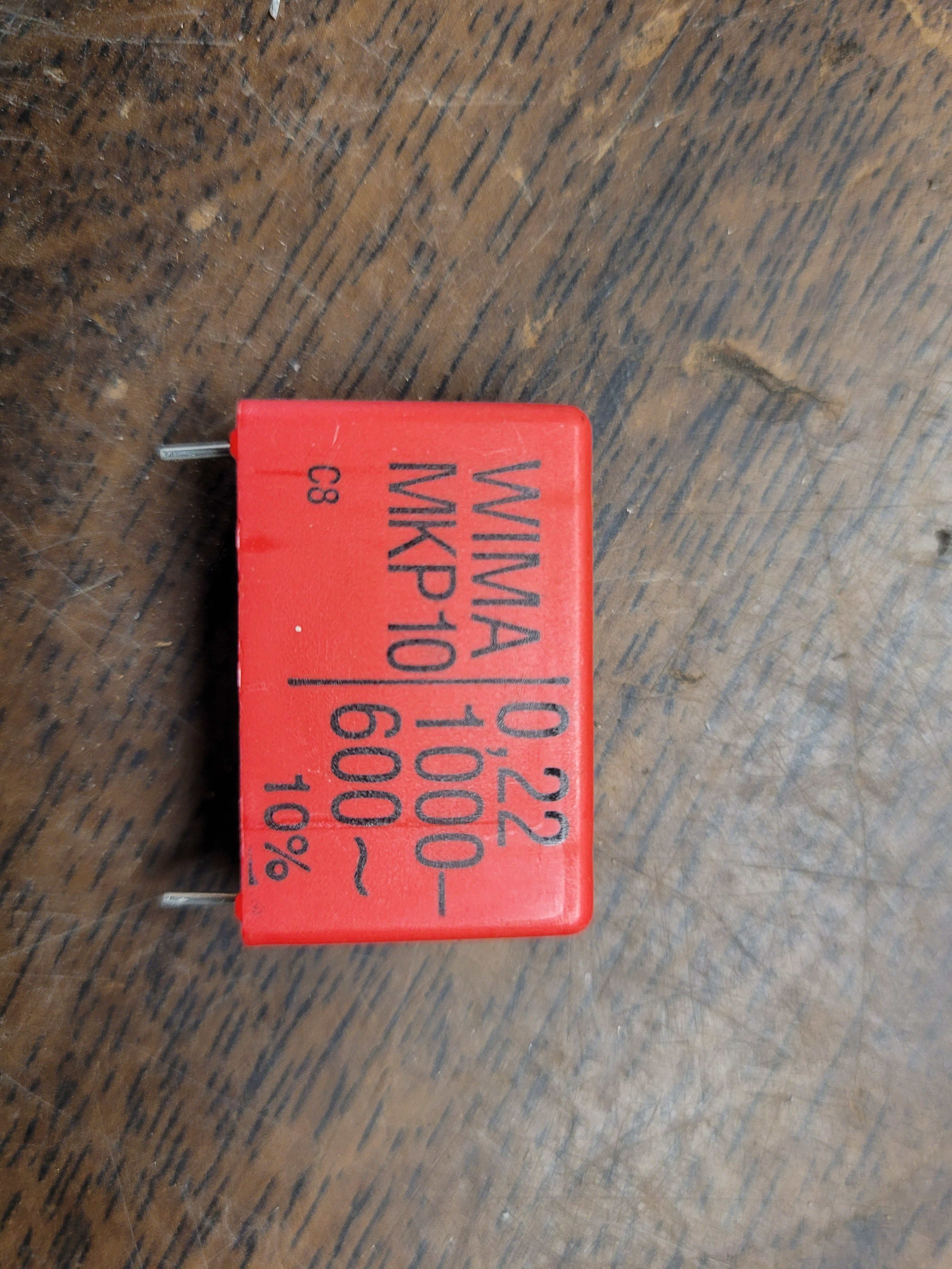

Hi, ich hab jetzt den Kondensator aussen verbaut. Funke springt wie gehabt ohne Stecker locker 8mm zum Block, also einwandfrei. Bloß hab ich noch ganz schön Funken am Unterbrecher, das haben meine anderen Mopeds mit Ukontakt nicht so stark.
Der Unterbrecherkontakt ist ein Neuteil. Das schwarze Kabel ist angenietet und sehr beweglich. Das kenne ich ebenfalls nicht so. Kann der Ukontakt auch an der Funkenbildung ursächlich sein?
Danke und Gruß, Tobias

Nimm 0,33µF Kapazität, das verringert die Funkenbildung im vergleich zu 0,22µF spürbar!
Hi und vielen Dank, da hab ich keine Ahnung davon, werde ich machen!
P.S. wenn man den Dropbox Link anklickt sieht man den Funkenflug
Die Funkenbildung am kurzen Video ist so heftig, als hättest Du gar keinen Funkenlöschkondensator angeschlossen? Überprüfe zur Sicherheit noch mal die Leitungen, möglicherweise hast Du irgendwo eine Unterbrechung.
mir kam das auch viel vor. Dann weiß ich erst mal wo ich überall suchen muß, tatsächlich hab ich den Kondensatoranschluß mit einem Abzweigverbinder vorgenommen. Die mag ich eh nicht, war aber zum testen die quick an dirty Lösung. Vielleicht liegt da schon das Übel. War aber so, daß das Moped mit dem Konstrukt immer nur kurz angesprungen ist. Nachdem ich das Kontaktblech vom Verbinder nachgedrückt habe, blieb sie an. Aber evtl. ist das Kabel jetzt fast durch. Alles Kaffeesatzleserei, danke dir schon mal, komme erst nächste Woche zum suchen.
Bei derart heftigen Lichtbögen an den Kontakten, kann der Motor in keinem Fall viel mehr wie Stangas-Drehzahl erreichen! Die Lichtbögen an den Kontakten entsprechen satten elektrischen Kurzschlüssen, deshalb erfolgen an der Zündkerze frühestens Zündfunken, nachdem diese Lichtbögen abreißen!
