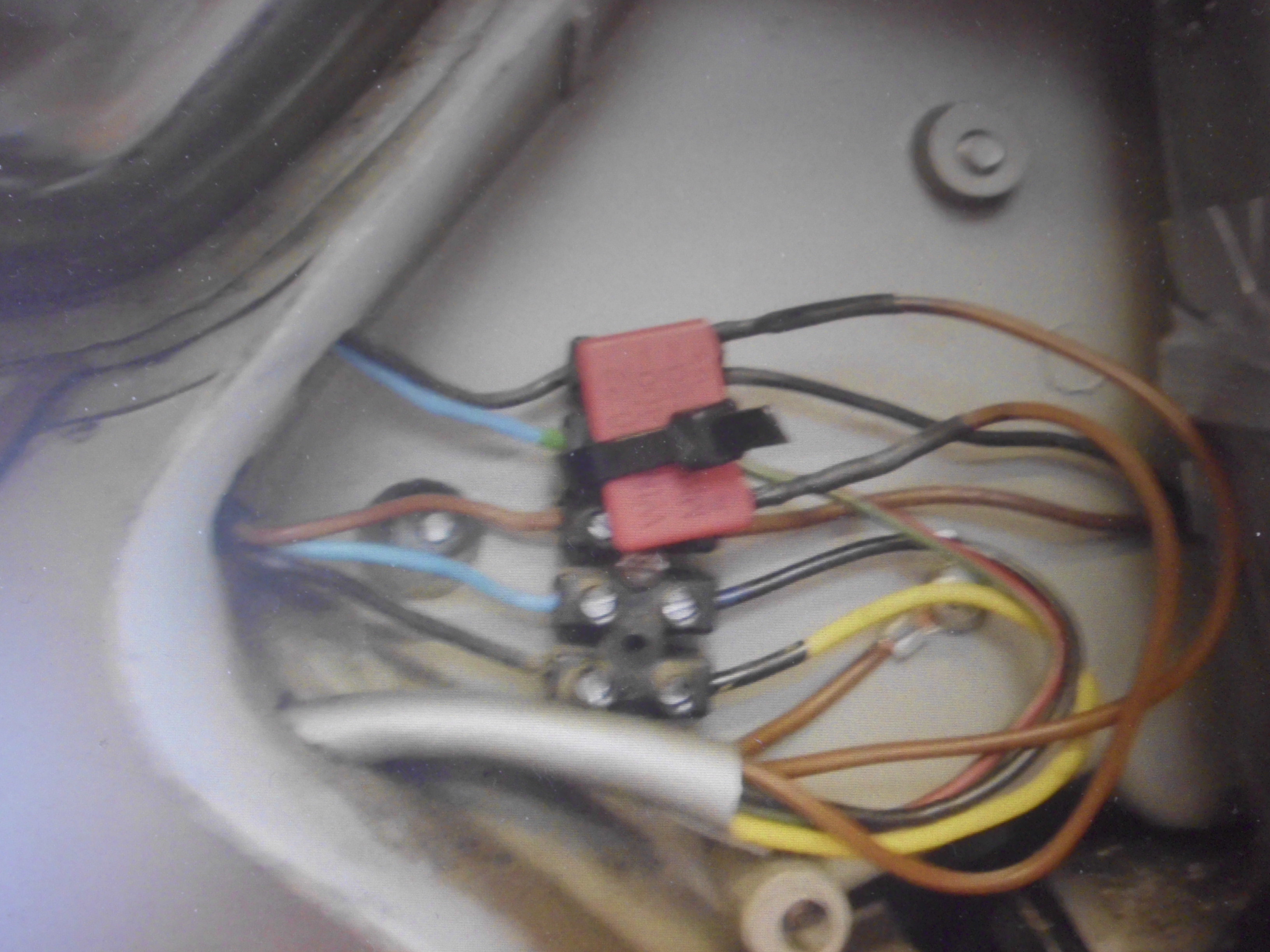

kondensator standart bei meinen zapps
und unzähligen "gastfahrzeugen".
auf der grundplatte etwas aufwendiger,
ansonsten irgendwo einfach verstecken.
seit 12 jahren keinerlei reklamationen!
