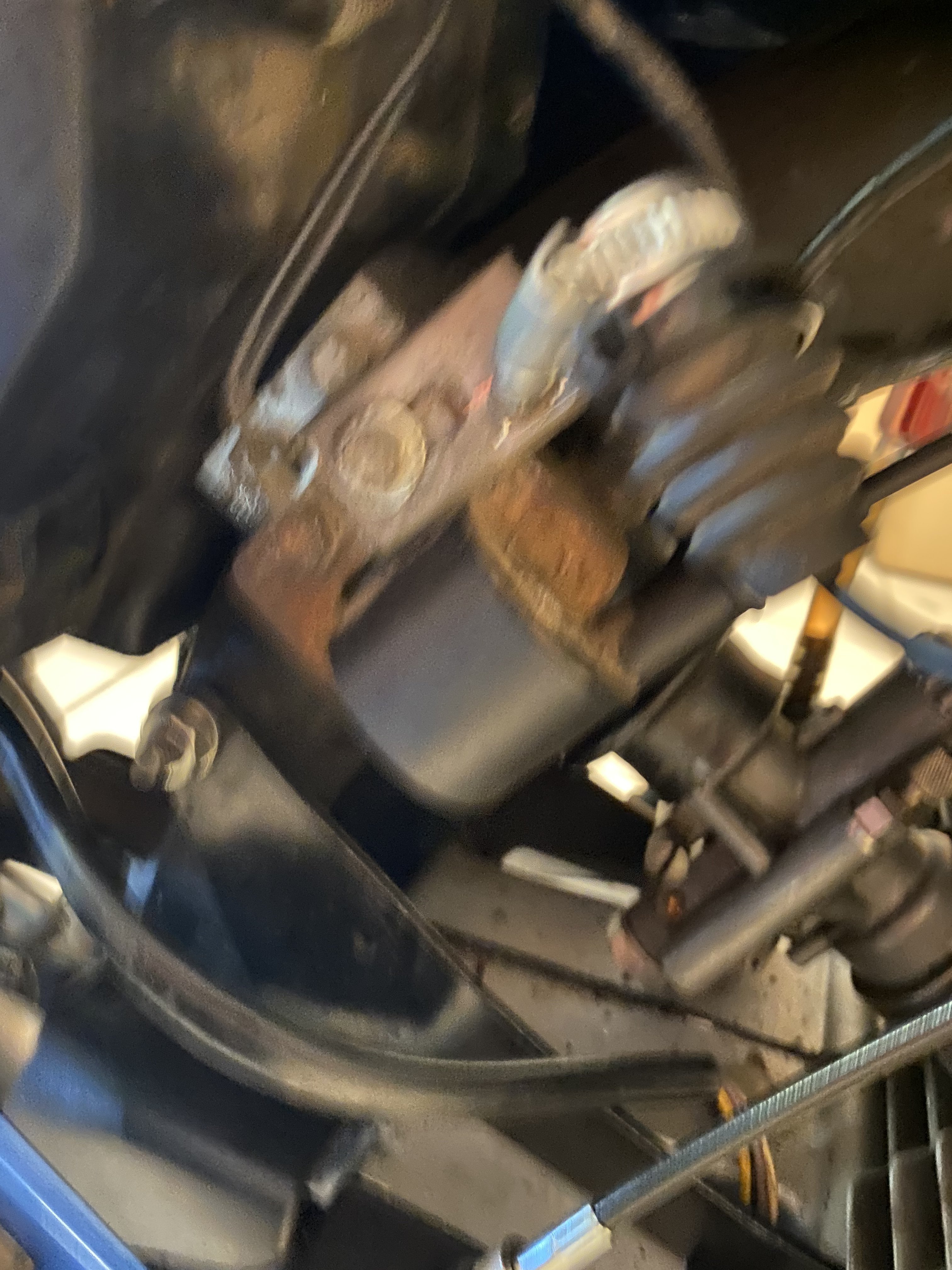

Hi zusammen, ich möchte kein neues Thema erstellen, deswegen in dieser Runde:
Hab ne KX-5, verbaut ist noch die originale Ducati Zündung. Als ich sie vor über 20 Jahren bekommen habe, hatte sie das berühmte KX-5 Problem, das sie wenn sie warm war schlecht angesprungen ist. Der damalige Händler hat dann den Kondensator nach außen gelegt und wenn sie dann lief, lief sie auch.
Seitdem ich sie jetzt wieder "reaktiviert" habe, habe ich das Problem das sie man kicken kann bis der Arzt kommt und sie nicht anspringt. Luftfilter, Vergaser, Auspuffanlage - alles sauber. Wenn Sie dann einmal läuft läuft sie auch wunderbar, sauberes Kerzenbild, keine Riesen Wolke hinter mir - alles gut. Aber wehe ich muss sie wieder starten... :-(
Liegt es hier auch am Kondensator? Macht es Sinn diesen nach außen gelegten Kondensator nochmal zu tauschen, oder die ganz grobe Variante neue Zündung rein? Wenn Ja, gibts hier Empfehlungen?

Hallo Chrisi
Ich vermute Vergaser . Spritzufuhr auch kontrollieren.
Undichtigkeiten jeglicher Art ,Falschluft oder Zylinder nicht 100% dicht . Schaue mal am Kopf und Fuß ob da was ölig ist. Gegebenen Falls Dichtungen tauschen und mit richtigem Drehmoment anziehen. Zylinderkopfdichtung sollte eine Plattendichtung mit Alueinlage/Dichtring sein,kein Oring.
Zündkerze Bosch W5BC Elektrodenabstand Masse zur Mittelelektrode maximal 0,5 mm .
Zündung kann man kontrollieren. Da sie aber nur Startprobleme hat und sonst gut fährt wird es nicht die Zündung sein.
Thermisch bedingte Zündstörungen können bei warmen Bauteilen eher auftreten, dein Moped springt aber auch kalt schlecht an und macht wenn sie warm ist beim Fahren keine Probleme.
Du hast einen 6,25 PS Zylinder mit Bing Vergaser 1/19/31 verbaut. Dann Bing Power Datenblatt zur Hand nehmen.
