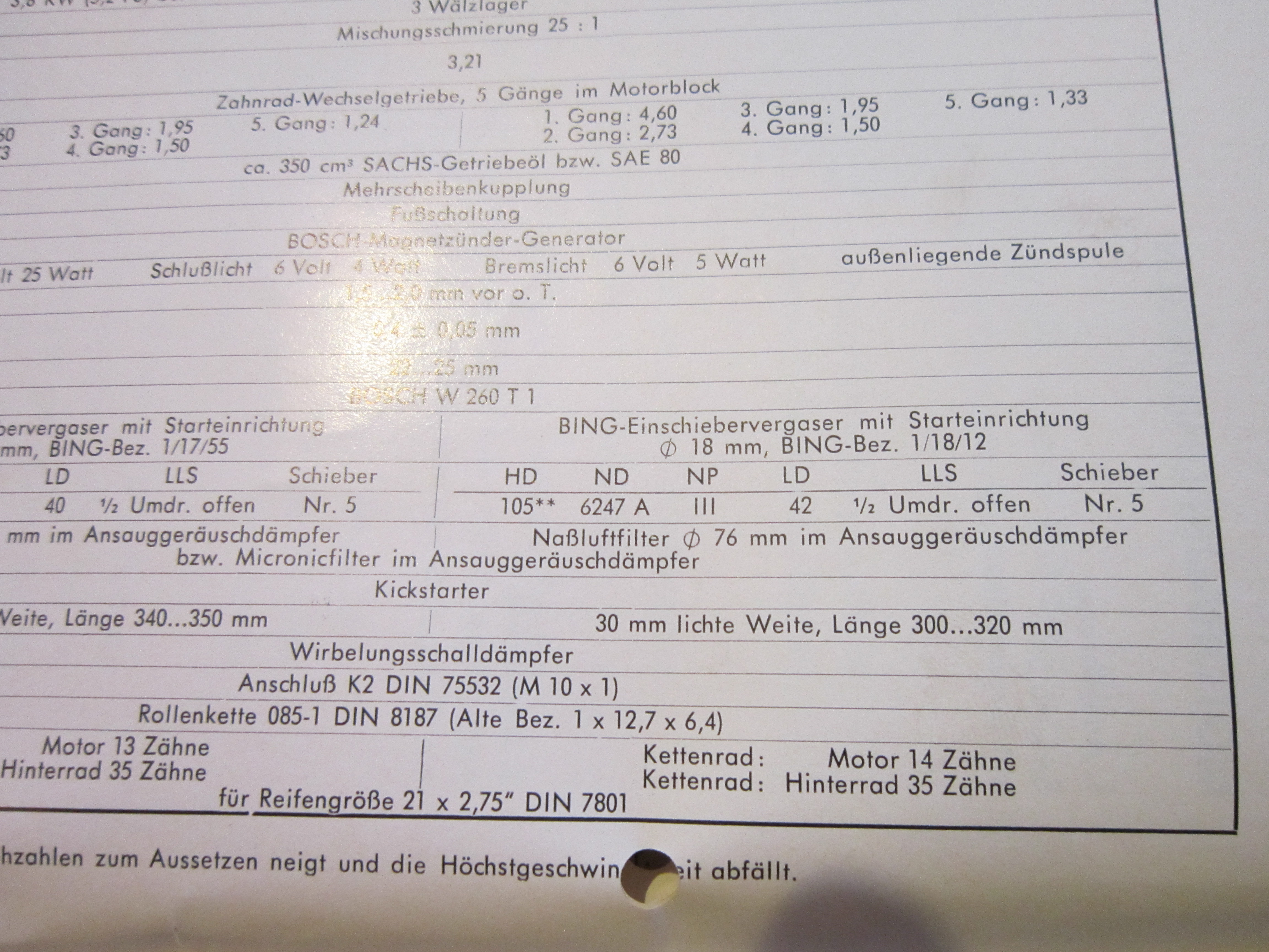

Der 1/18/12 ist dort nicht aufgeführt,ist ähnlich 1/18/29 .
Hier mal Daten
Der passende Ansauggeräuschdämpfer ist zu beachten. Bei Verwendung vom Micronicfilter soll die Hauptdüse statt HD 105 nur HD100 sein. Sachs Angabe.
Das letzte Bild vergrößern.
http://www.greiner-oldtimerteile.de/sea ... &maxprice=
Hier findest Du Ersatzteile für deinen Vergaser. Immer telefonisch mit Greiner sprechen und fragen ob es auch passend ist.
Da der 1/18/12 bei Bing Power nicht aufgeführt wird. Und der 1/18/29 (bei Bing Power) unter anderm in Hercules Sportbike verbaut wurde, ist dieser von der Vergaserbestückung anders als dein Vergaser, so wie bei 1/19/31.
Der 1/18/29 für K50 Sprint ist wie dein 1/18/12 bestückt.
