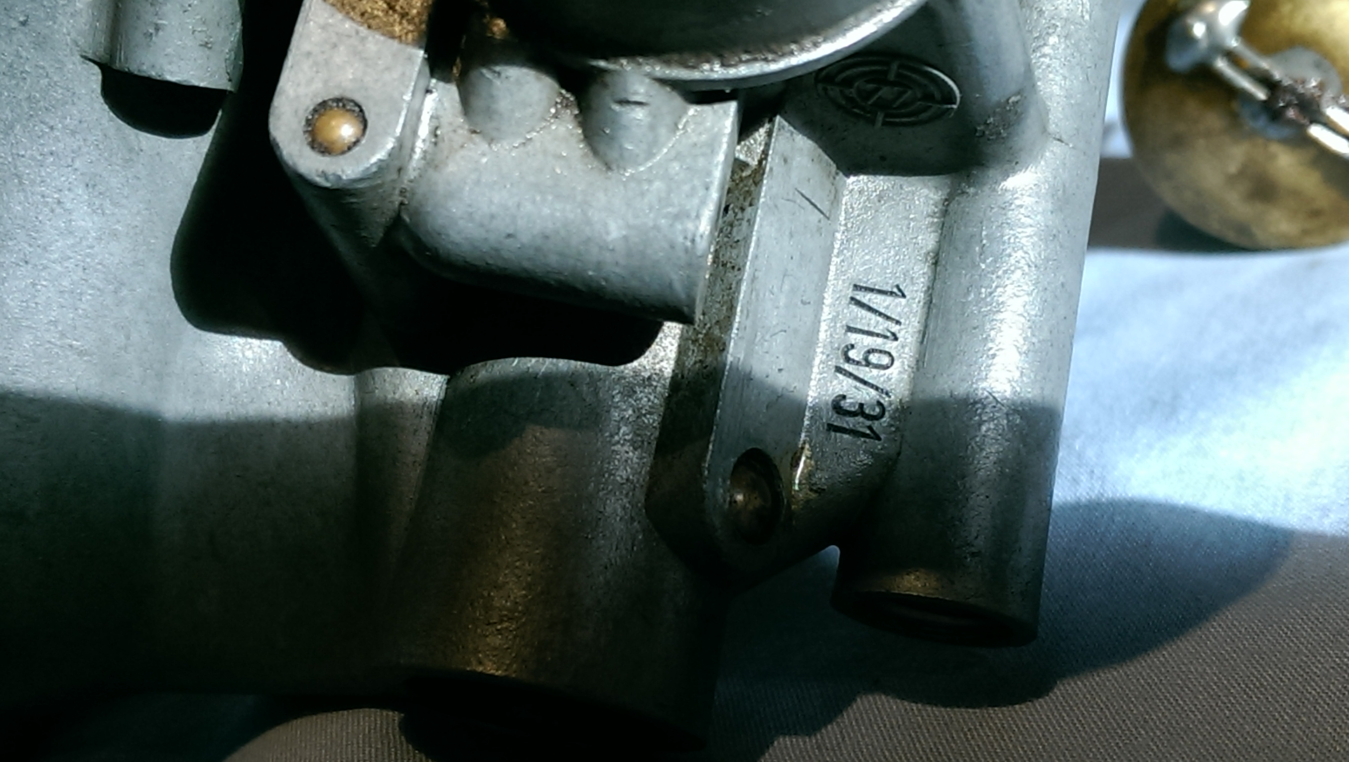

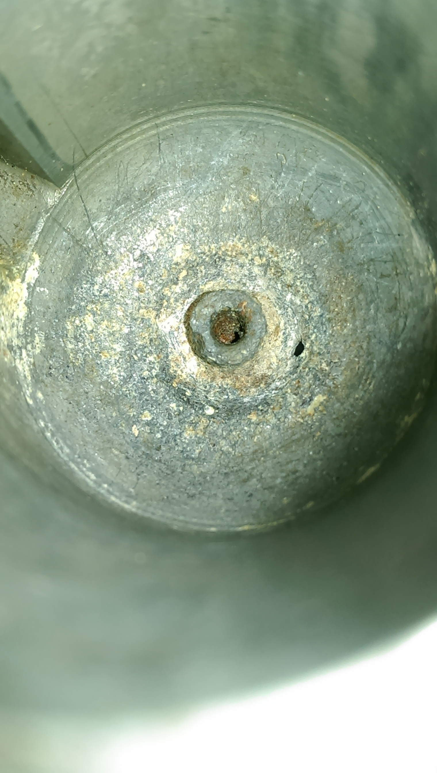

Nachdem eine alte K50 Sprint den Weg in meine Garage gefunden hat, gibt's auch gleich was zu tun. Der Vergaser tropft... Zum Glück hab ich noch einen alten 1/19/31 zu liegen. Kurz zerlegt. Aber dann. Ein Riesenhaufen weißliches Pulver in der Schwimmerkammer. Nach der Standardreinigung mit RME, ein Loch...
Hat jemand hier schon mal so etwas repariert?
Oder gleich Umbau auf einen Mikuni?
LG, Wolfram

Je nach Baujahr würde ich den richtigen Vergaser einbauen ,
1/17/55 ,1/18/12,1/18/29 oder letztes Baujahr 1/19/31.
Die Vergaser Gehäuse, oder sogar komplett Vergaser kosten kein Vermögen. Alle Innenteile würde ich erneuern und den Vergaser mit neuen Dichtungen ausstatten. Starke Oxidation am Gehäuse und den Bauteilen des Vergasers sind einfach als Schrott zu werten. Es lohnt nicht ,sich damit zu beschäftigen. Wenn jemand anderer Meinung ist,dann soll es so einen Schrott verbauen.

Hallo Wolfram,
ich gehe mal davon aus, dass auf deiner Sprint ein Mahle Breitwand-Aluzylinder verbaut ist. ASS-Weite: 26 mm. Darauf gehört dann der gute alte Seitenschwimmervergaser Bing 1/19/31.
In Kombination mit dem orig. Luftfilterkasten in schwarz, orig. Luftfilter-Einsatz (Micronic-"Patrone") läuft der Motor dann damit sehr ordentlich. Der 1/19/31 wurde "extra" für den Motor Sachs 50 S "gebaut".
Bei EBAY bzw. EBAY Kleinanzeigen sind immer wieder solche Vergaser drin. Frage den Verkäufer - falls der Preis in Ordnung ist - folgende Sachen:
- Alle Gewinde i. O.?
- Kaltstarteinrichtung unvermurkst?
- Isolierbuchse intakt?
- Vollständigkeit
- ggf. welche Düsen verbaut sind
Ich würde mir einen gebrauchten 1/19/31 besorgen, diesen dann ggf. mit neuen Komponenten bestücken/ergänzen, nochmal reinigen und verbauen.
Achte darauf, dass die Kaltstarteinrichtung immer komplett und intakt verbaut ist. Das Gummi im Kaltstartkolben sollte neu bzw. unversehrt sein. Hülse, passende Druckfeder sollten IMMER verbaut/vorhanden sein. Der Bowdenzug der Kaltstarteinrichtung sollte etwas Spiel haben. Die Druckfeder muss die Chance haben den Kolben ganz nach unten zu drücken, damit der Kanal verschlossen wird. Ansonsten läuft der Motor zu fett, so als ob man dauernd den Choke gezogen hätte.
Weitere Infos hier: http://www.bingpower.de/service/einstelldaten/
Einfach im Drop-Down-Menü den passenden Vergaser aussuchen.
Guck hier: viewtopic.php?f=20&t=14881&p=78115&hilit=Bing+1%2F19%2F31#p78115

Hallo Leute,
Ok, bin lernfähig... :D Es ist dieser riesige Zylinder mit 6,25 PS Leistung montiert.
Ich war im Keller und hab den Boden der Schwimmerkammer mit 2K-Epoxy verfüllt. Morgen gehts ins US-Bad mit Ethanol. Wenns hält...
Welche Länge soll eigentlich die Schwimmernadel haben? Meine hat 52mm und guckte nicht mehr aus dem Unterteil des Schwimmers heraus.
LG, wolfram

Schwimmernadel ca. 63mm<br /><br />-- 14.02.2018 21:14 --<br /><br />2 mm dick
Dann ist die Nadel auch im Eimer, unteres Ende abgefault. Ziemlich korrosiv, dieses abgeschiedene Wasser aus vergammeltem Benzin... :(
