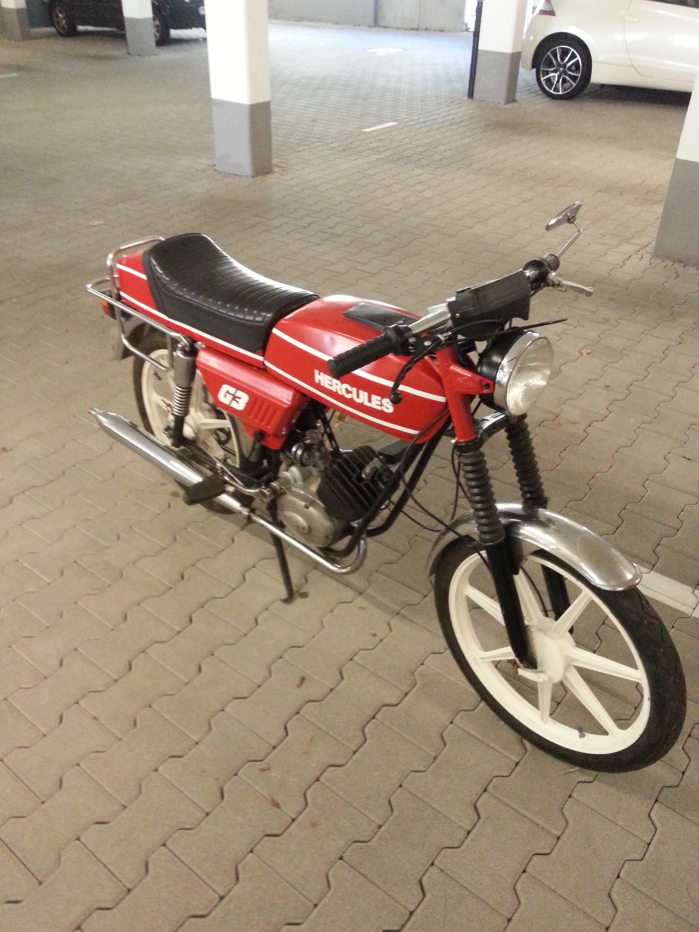

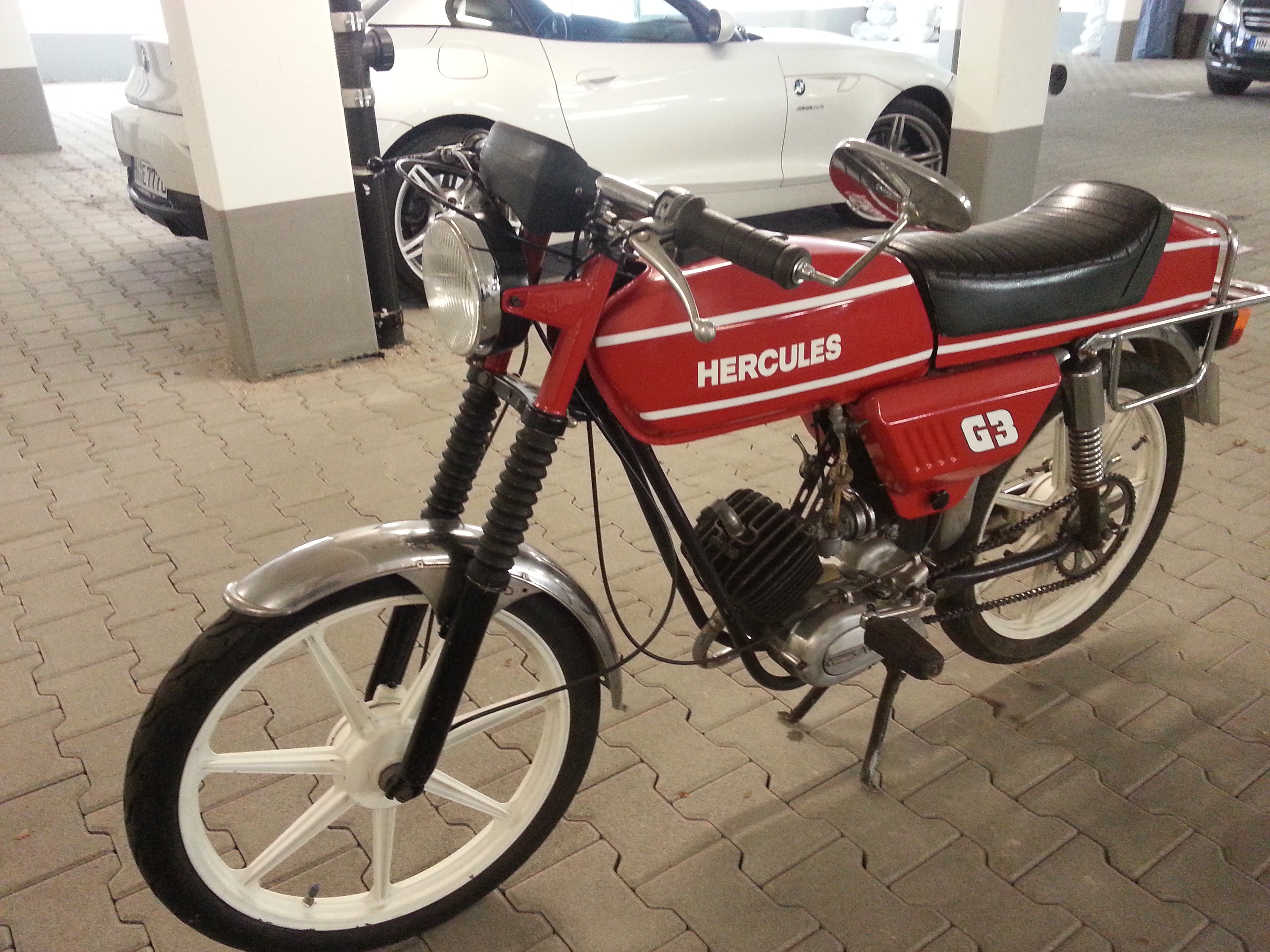

Ich bin zwar grad außer Haus, aber mir wurde geschrieben, dass die Hercules Öl verliert! Sieht man sogar teils schon auf den Bildern! Unter dem Motor, neben dem Ständer bildet sich eine kleine Lache, allerdings weiß ich nicht, wieviel z.Z. ausgelaufen ist.
Woran könnte das liegen? Das ist wahrscheinlich Getriebeöl - oder?
LG
Hallo da gibt es viele Möglichkeiten,daß sollte man genauer anschauen wo es rauskommt! Vielleicht nur an der öl schraube! Must prüfen!
Gruß Jürgen
Also, bin jetzt vor Ort. Es sieht so aus, als gäbe es 2 "Lecks". Einmal direkt unter dem Motor, durchsichtige Flüssigkeit (Benzin/Öl -Gemisch?!). Die zweite Lache besteht aus schwarzem Öl (wahrscheinlich dann Getriebeöl, oder?)
P.S.: Es gibt nur ein Leck aus dem das schwarze Öl kommt, die Zeitung wurde nur verschoben.<br /><br />-- 08.08.2015 14:52 --<br /><br />Beim Gemisch habe ich einen Simmering im Verdacht. Die Schraube des Pedals, welches man sieht, ist Ölig (riecht aber nicht nach Benzin !!). Schätze das läuft da dann runter und tropft auf den Boden. Das andere Öl kommt aus der Auspuffschraube, kein Plan was das ist.

Hallo,auf dem Bild etwas schlecht zusehen! Ich würde einmal zum einen den gaser auf undichtheit überprüfen! Benzin Gemisch kann seltsame Wege gehen!
Zum anderen prüfe einmal ob der auspuff richtig draufgeschoben ist! Undicht?
Am pedal sehe ich nichts vom öl!
Ich würde die verdächtigen stellen mit bremsenreiniger reinigen,und nochmal prüfen!
Gruß Jürgen

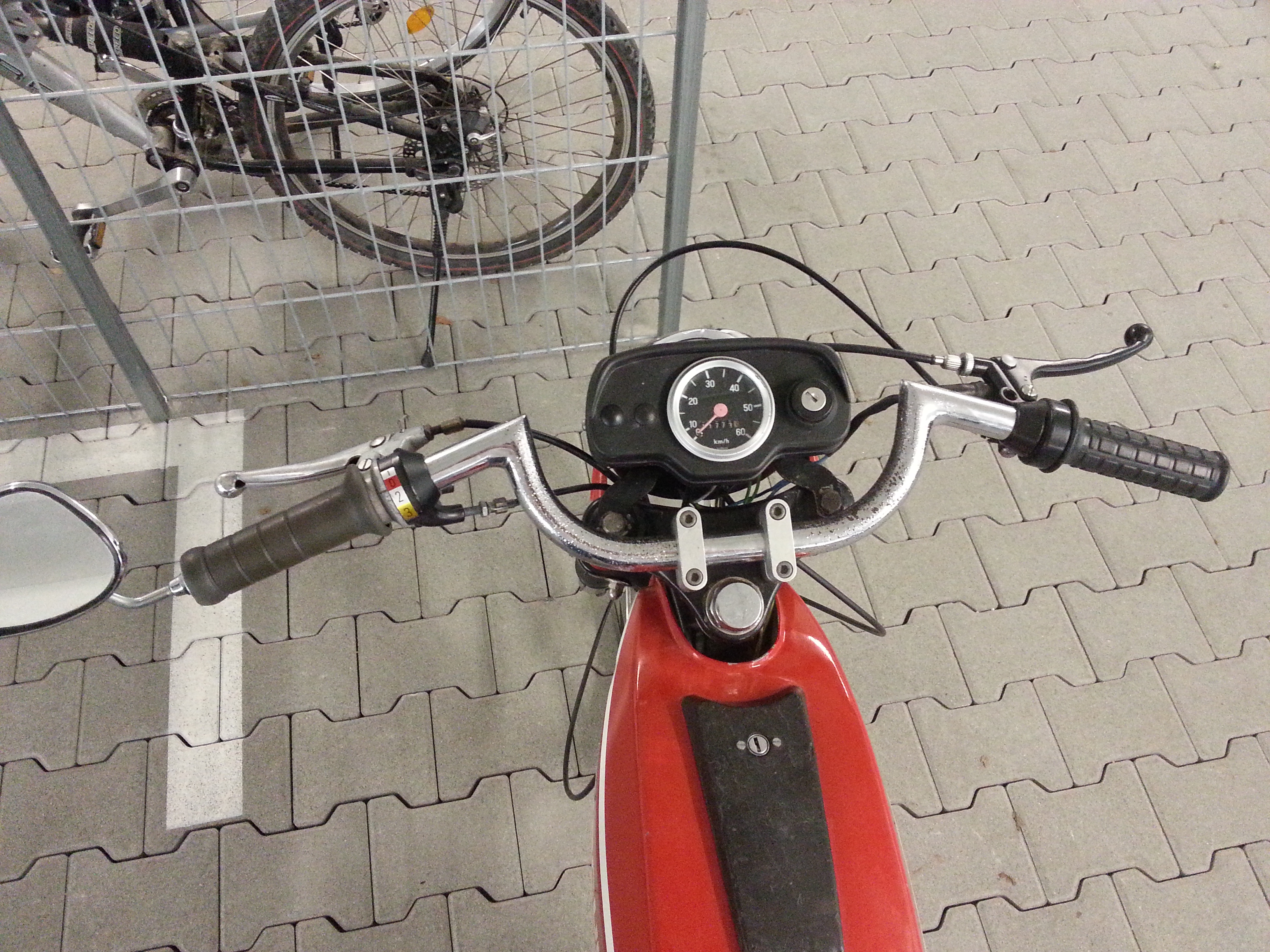

Also, ich habe oben auf dem Vergaser ein weiteres Kabel, dessen Funktion ich nicht kenne (Bild, kommt parallel zum Benzinhahn zum Vergaser). Weiß jemand wofür das zuständig ist?
Wenn ich den Vergaser jetzt säubern will, welche schrauben muss ich abschrauben, um in den Vergaser zu kommen und welche darf ich nicht anrühren? :D
LG aus Frankreich!
Hallo,das parallel laufende Seil denk ich is der kalt Starter Zug!
