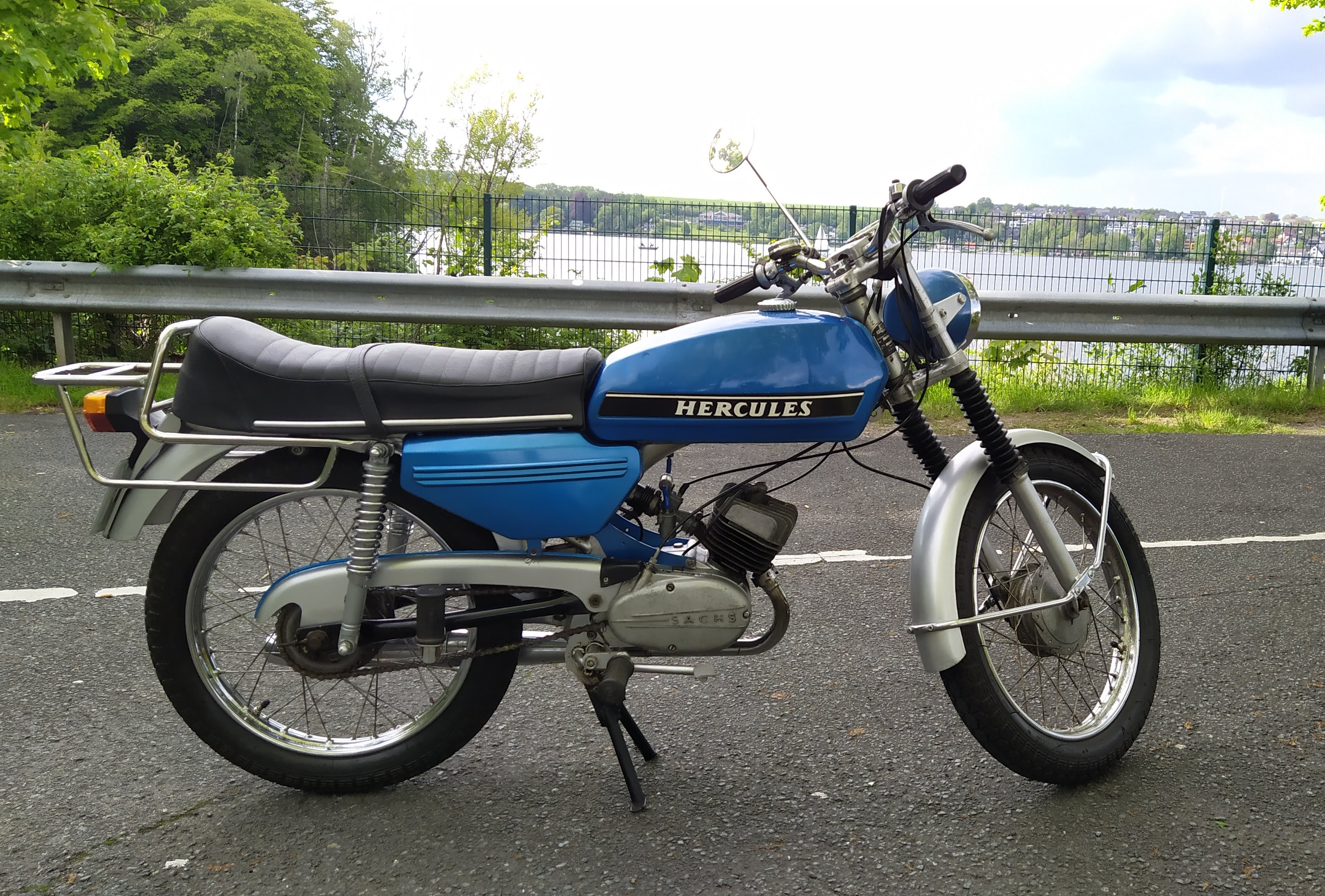

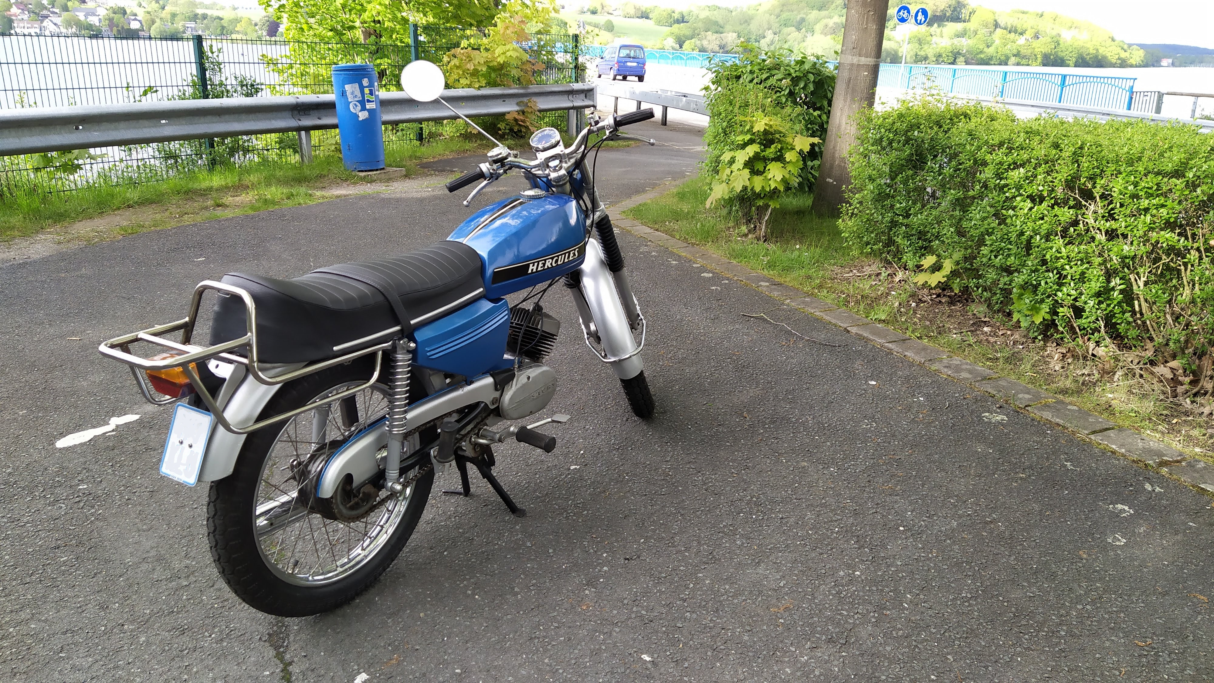

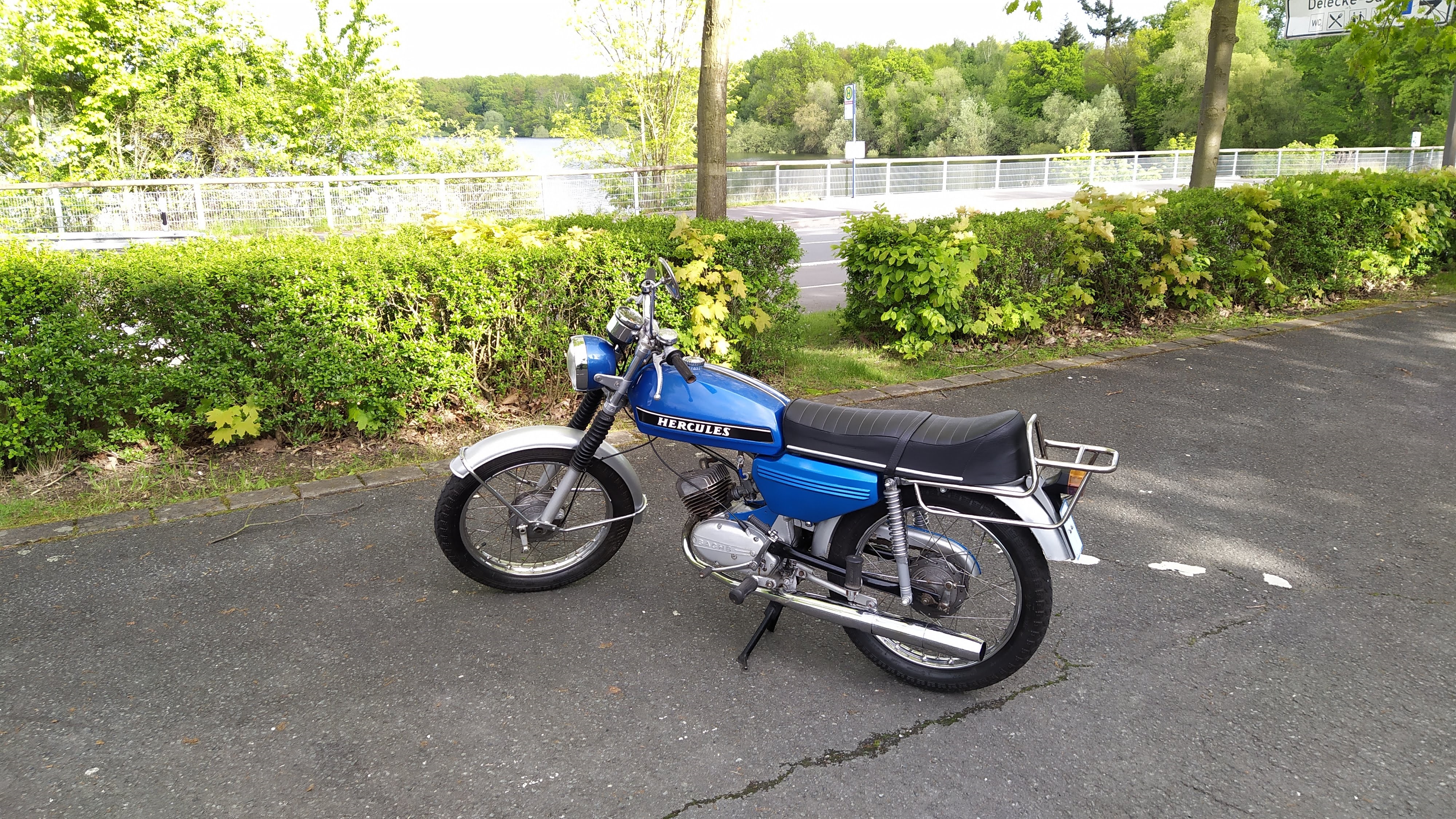

Guten Tag zusammen,
mein Name ist Jonas, bin 26 Jahre alt und komme aus dem Sauerland. Vor kurzem bin ich zufälliger Weise zu einer Hercules MK1 gekommen, obwohl ich leider fast keine Ahnung von Zweirädern jeglicher Art habe. Nichtsdestotrotz bin ich mittlerweile sehr begeistert von der ganzen Thematik und habe mich versucht so gut wie möglich (unter anderem in diesem Forum) einzulesen und mich dann entschlossen, mich auch hier anzumelden um beim stetigen Austausch mitzuwirken. Nach erstmaliger Inspektion und Austauschen des Sprits und Ölen der Kette, sprang die Hercules direkt an und ich konnte einige Testfahrten mit ihr unternehmen und bin bereits einige Kilometer gefahren. Nach meinem Gefühl und Gehör läuft sie gut, obwohl sie vermutlich einige Jahre stand.
Auch wenn ich schon unzählige Beiträge und Seiten durchgelesen habe, stellen sich mir doch noch ein paar Fragen. So musste ich das Lenkradschloss ausbohren, da die Schlüssel leider nicht mehr auffindbar waren. Ich habe mir folgendes Lenkerschloss bestellt und nach dem Abfeilen des Bolzens passte dieses auch. Leider ist auch der Kerbnagel verloren gegangen, welchen ich nun auch nachbestellen muss.
Wenn ich das richtig verstehe, hat die Mk1 im Originalzustand keine Abdeckung vor dem Lenkerschloss. Zumindest kann ich auf dieser Seite, welche ich hier im Forum gefunden habe, keine Abdeckung erkennen. Somit bräuchte ich nur noch einen passenden Kerbnagel, wie bspw. diesen hier, oder?
Ich hoffe meine nächste Frage ist nicht zu Allgemein, jedoch möchte ich auch keine Fehler machen. Gibt es bestimmte Wartungsarbeiten/Reperaturen die ich an der Hercules vornehmen sollte, bevor ich sie öfter in Betrieb nehme? Mein Plan ist es, einen Ölwechsel zu machen und die Kette, sowie Ritzel und Kettenrad zu wechseln. Die Teile habe ich bereits alle hier und werde sie in naher Zukunft ersetzen. Die Reifen sollte ich wahrscheinlich besser auch tauschen, jedoch halten sie vorerst den Druck und sehen an sich noch sehr neu/unbenutzt aus.
Falls ich beim Durchsuchen des Forums die Antworten zu diesen Fragen übersehen habe, dann bitte ich um Entschuldigung. Außerdem hoffe ich, dass die Vermischung von Vorstellung und Fragen in Ordnung war.
Jonas

Hallo Jonas,
Getriebeöl sollte besser warm gewechselt werden. Dazu die Sechskantschraube unterm Motor lösen, Finger weg von der anderen schraube, damit ist der Kickstarter befestigt.
Am linken motordeckel ist am tiefsten Punkt auch noch ne ablassschraube.
Auf den Reifen steht irgendwo ein produktionsdatum, einfach zu kontrollieren. Dein mokick sieht für mich so aus als wäre es schon mal restauriert worden.
Der Kettensatzwechsel kann zu ein paar Schwierigkeiten führen. Für das Ritzel vorne brauchst du einen relativ schmalen Abzieher, da recht eng. Außerdem den Abzieher nicht in der Welle zentrieren. Ich nehme da immer nen polradabzieher als Schutz.
Beim Montierten des rechten seitendeckel darauf achten das der, frisch gefettete, tachoantrieb wieder richtig in die Welle greift. Sonst ist der sofort Schrott und leider recht teuer.
Am Kettenrad sollte beim zerlegen, auf die Reihenfolge geachtet werden. Besser Zeichnung parat legen. Musste ich mal erfahren, hatte eine Scheibe an der falschen Position verbaut.
Wenn du den kettenradträger schon in der Hand hast, ruhig auch mal das Lager prüfen. Ist eine gängige Größe und lässt sich dann ggf. Leicht tauschen.
