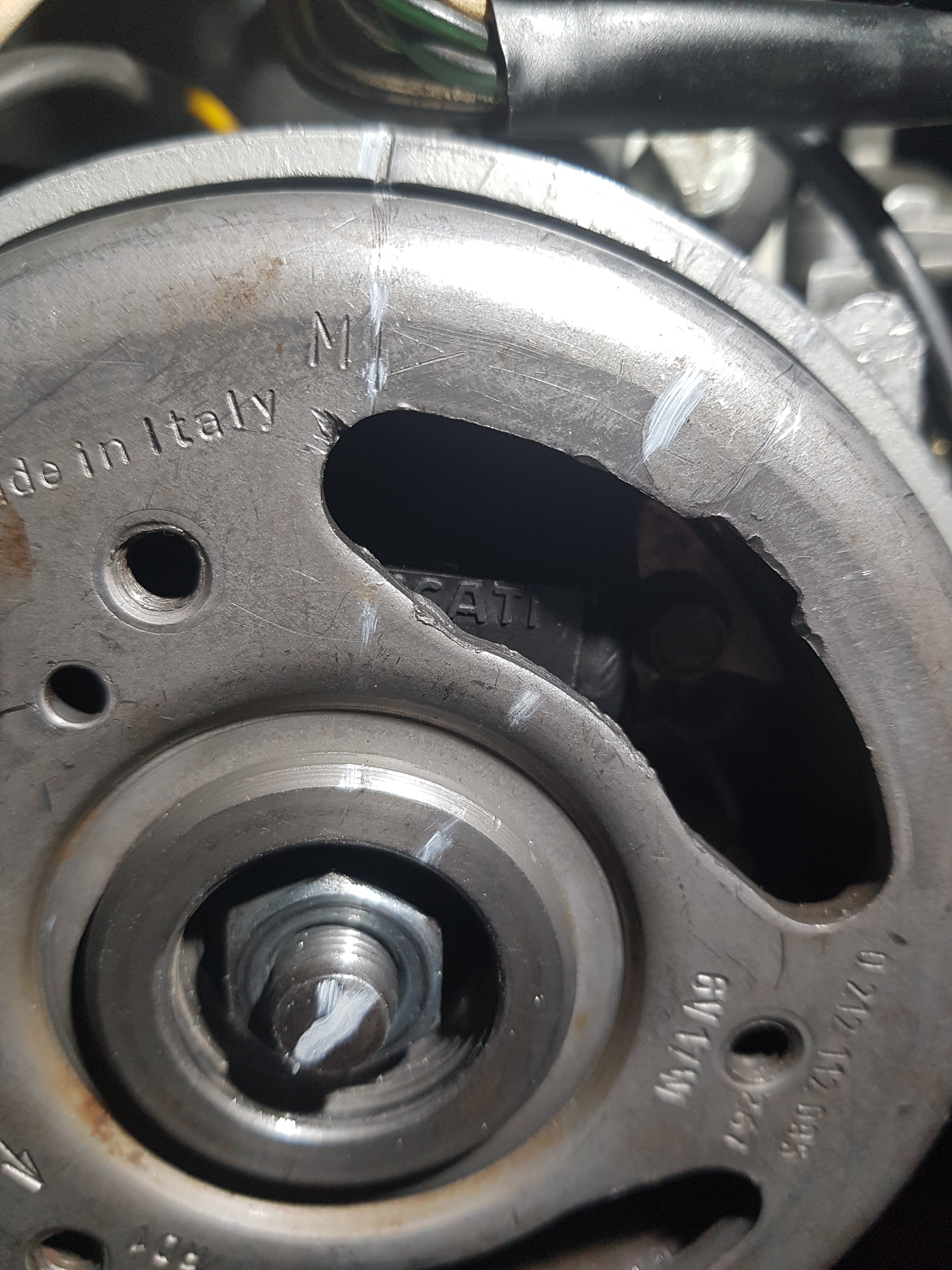

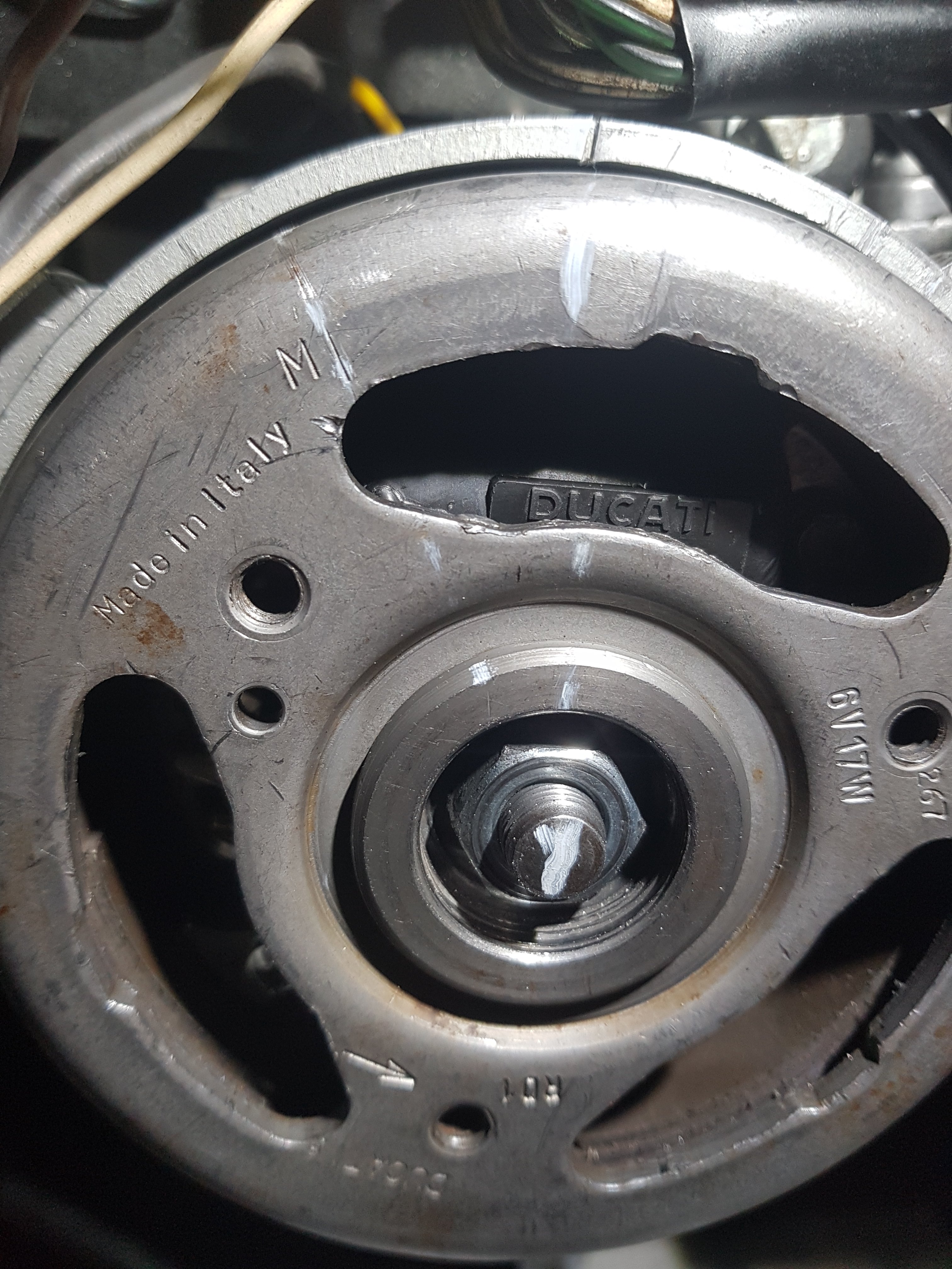

Es gibt keine Ot Markierung auf dem Polrad. Das Polrad ist auf der Welle verdreht und daher ohne Keil, das heißt ohne feste Position. Bei gleichbleibender Positon der Ankerplatte erfoglt also die Unterbrechung immer an der selben Stelle, egal wie die Wellenposition aufgepresst wird. Man muss also den umgekehrten Weg gehen und die Welle so drehen, dass der OT einen Abstand von etwa 27' nach dem Blitz hat. Siehe Fotos. M markiert die Unterbrechumg. Der Strich auf der Welle markiert die Position des Kolbens. Also hab ich die Welle im Polrad so gestellt dass der richtige Winkel entsteht.
Abgeblitzt sieht das exakt so aus wie a7f dem ersten Bild. Auf dem zweiten Bild ist dann der Kolben am OT angekommen

Und bei der Stellung auf Bild 1 beginnen die Kontakte zu öffnen?
Da sind sie so offen, dass der Strobo Blitz erfolgt also genau die Unterbrechung und der Zündfunke fliegt.
Dann muss es vielleicht doch was anderes sein.
Wobei ich mir das nicht so recht vorstellen kann.
