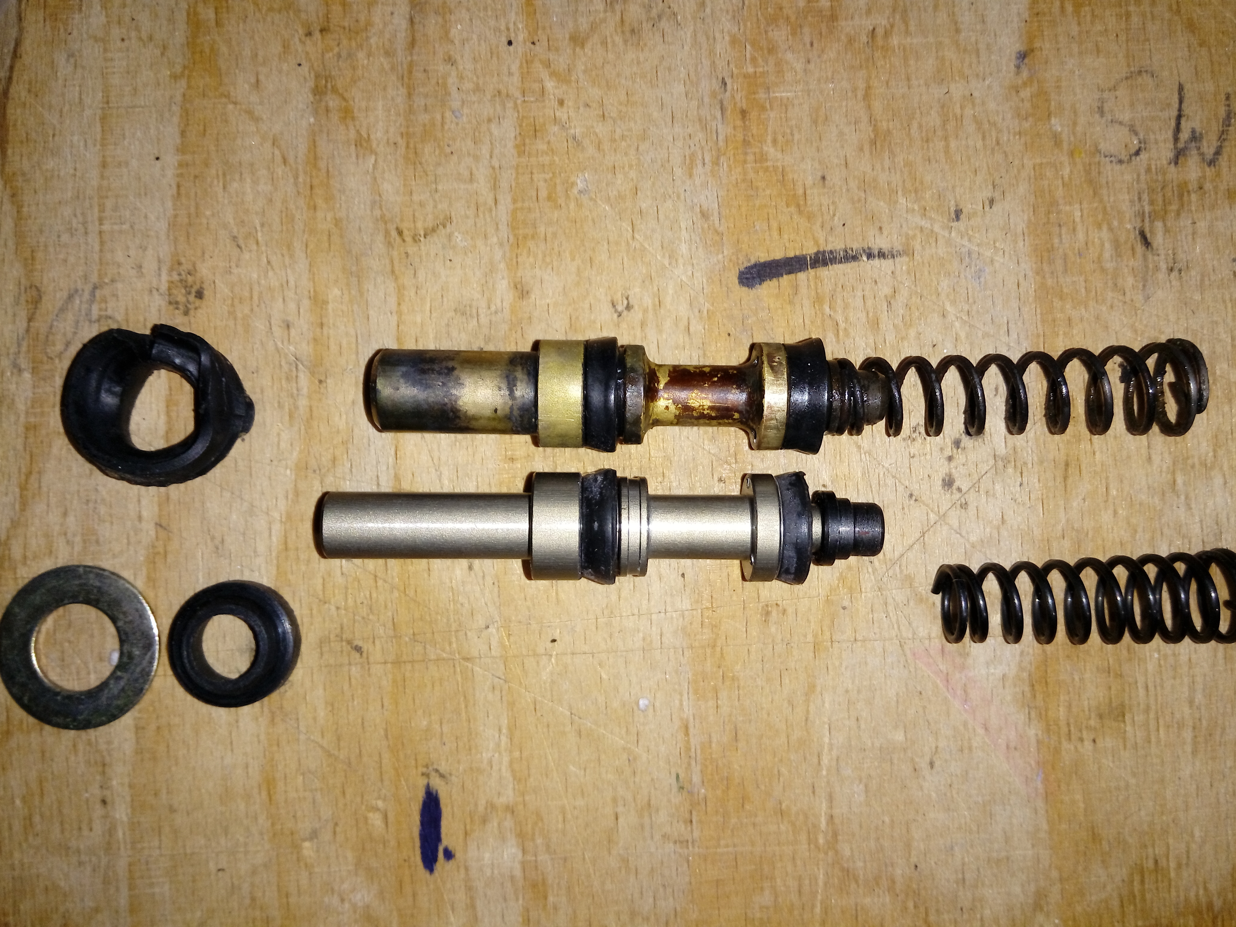

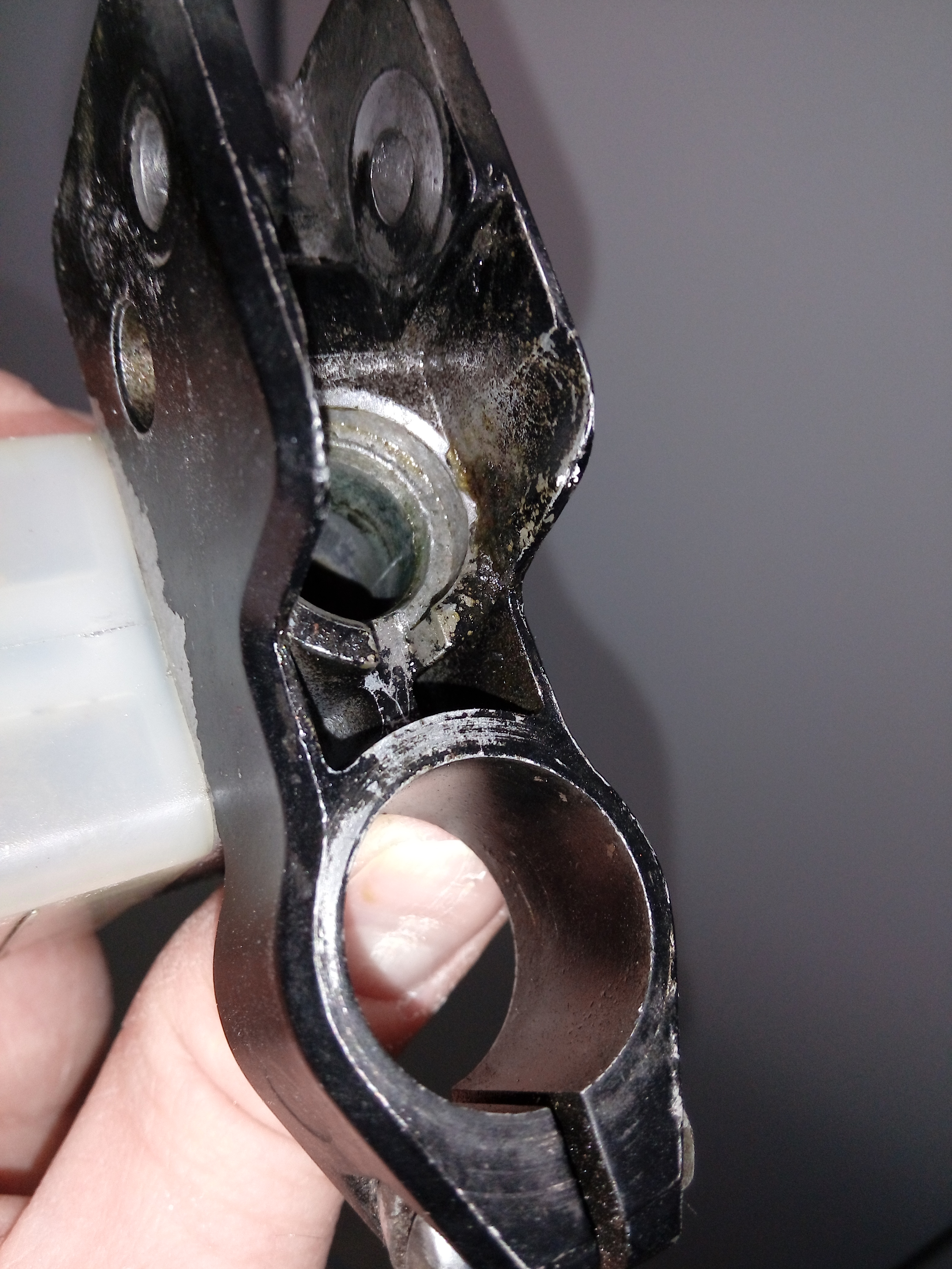

Ich wollte eigentlich nur die Bremsflüssigkeit wechseln, dabei hab ich dann die kpl. Bremsanlage zerlegt, da das keine Bremsflüssigkeit mehr war, sondern Matsch...
Mit dem Bremssattel bin ich fertig und jetzt wollte ich die Bremspumpe reparieren, da ist der äußere Dichtring kaputt. Den hab ich nirgends einzeln gefunden und mir dann einen Reparatursatz gekauft.
Und der passt jetzt - natürlich - nicht: der Kolben ist zu lang und der äußere Durchmesser(wo der Bremshebel draufdrückt) zu klein, die mitgelieferte Dichtung passt nicht und es ist eine Scheibe dabei, die auch nirgends passt.
Ich hab mal 2 Bilder angehängt zur Verdeutlichung:
Es wäre super, wenn mir da jemand einen Tipp geben könnte, wo ich was passendes herbekommen könnte.

Danke für die schnelle Antwort, ja die Komplettlösung habe ich auch schon gesehen, kostet halt das 10fache als so ein Reparatursatz.
Mal sehen evtl. find ich ja doch noch so einen Dichtring, das muss ja eigentlich irgendwas Genormtes sein.
Wenn nicht gibt's halt doch den kompletten Griff mit allem, ist ja noch ein bisschen Zeit bis es wärmer wird...

Wollt mich nochmal kurz melden wegen den bremsen.
Hab jetzt doch die alte Bremspumpe erstmal nur repariert, die defekte Dichtung ist nur ein Staubschutz, die hab ich wieder eingebaut.
Hab jetzt alles wieder nach dem reinigen zusammengebaut und es funktioniert perfekt. Das werde ich erstmal so lassen und testen, neu kaufen kann ich ja immer noch.

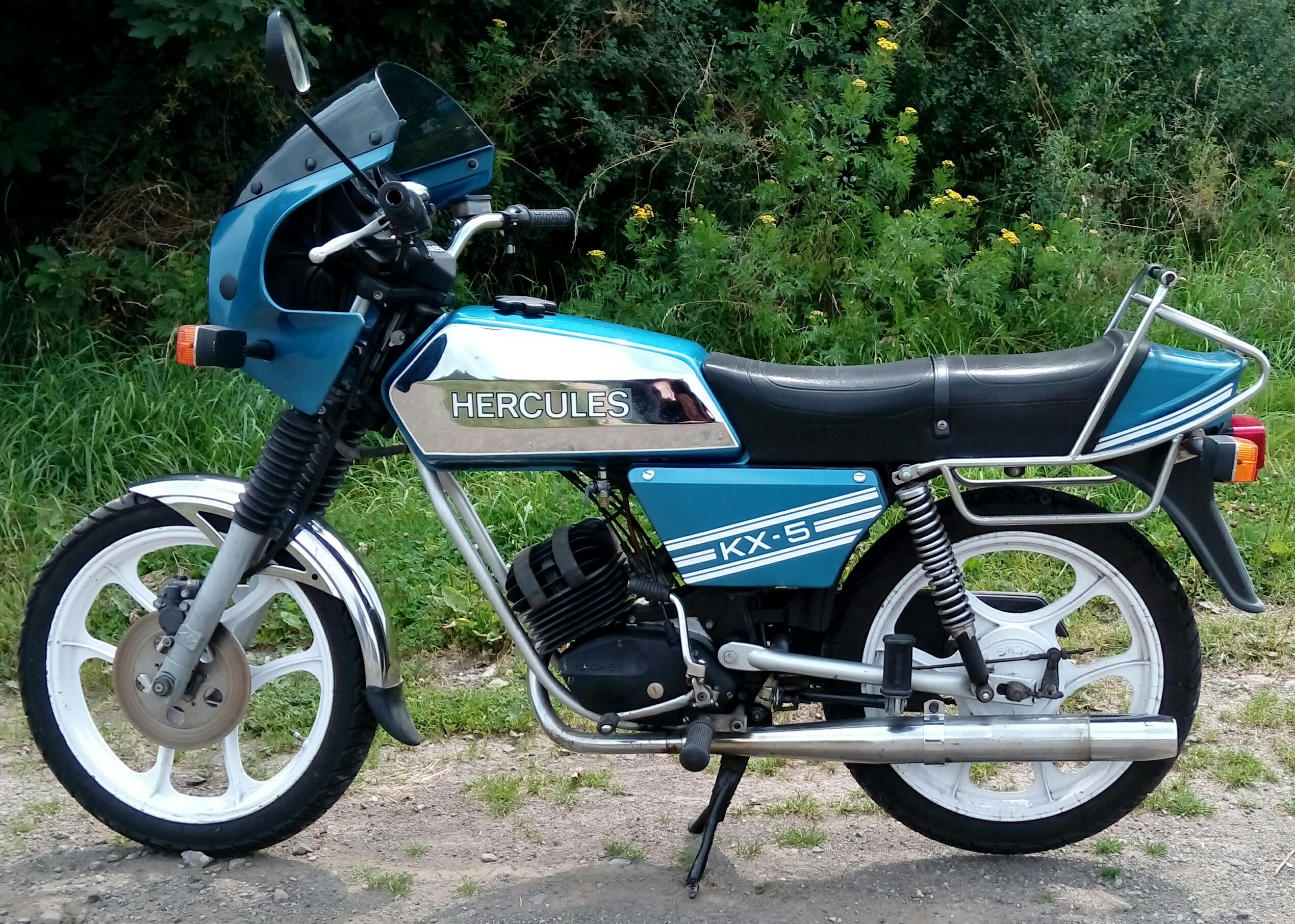

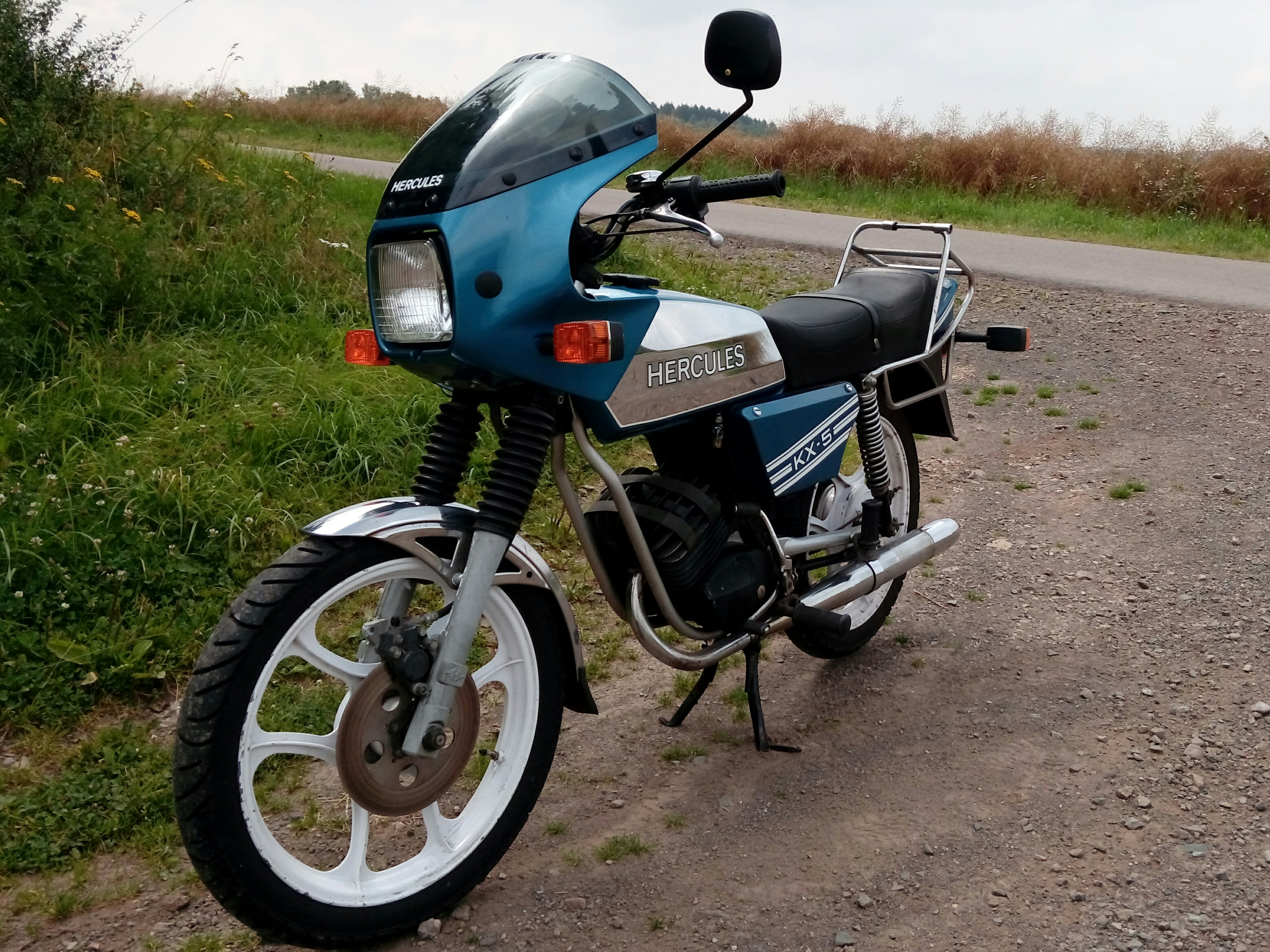

Hier noch ein paar Bilder vom Moped:
Viele Grüsse
Frank
