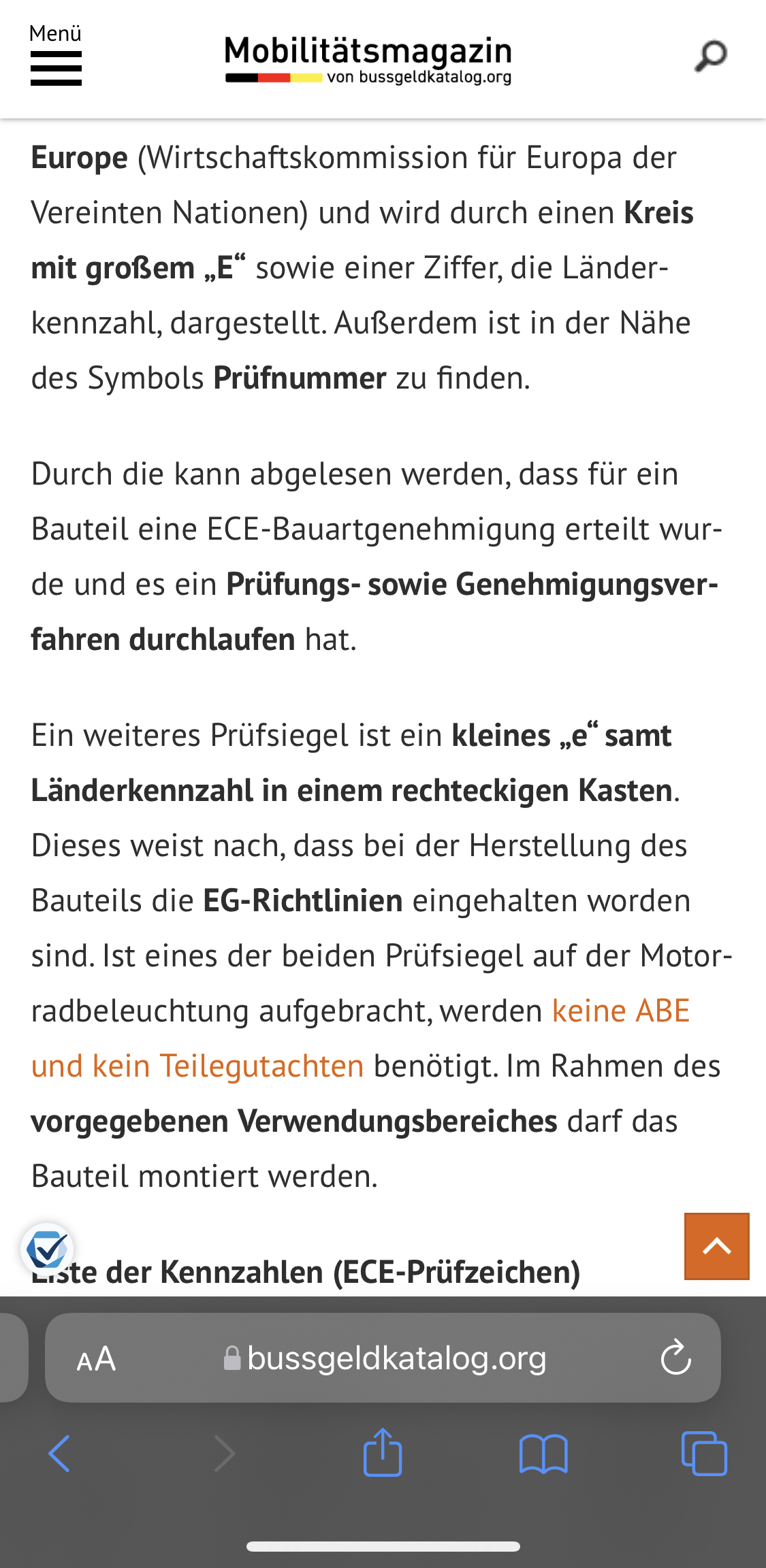

Ja ist mir auch klar aber denke in einer Kontrolle ist es egal solange eine drauf ist. Will nur keinen Stress mit der Polizei wegen ner unnötigen Sache wie nem Scheinwerfer
Ich bin mir da ehrlich gesagt nicht so ganz sicher wie das alles aktuell ist.
Im Zweifel einmal beim Sachverständigen nachfragen.
Ich hab kurz gegoogelt und laut dem Beitrag reicht eine E-Nummer aus. Bzw denke nicht, dass es jemand interessiert, solange eine E-Nummer drauf ist.

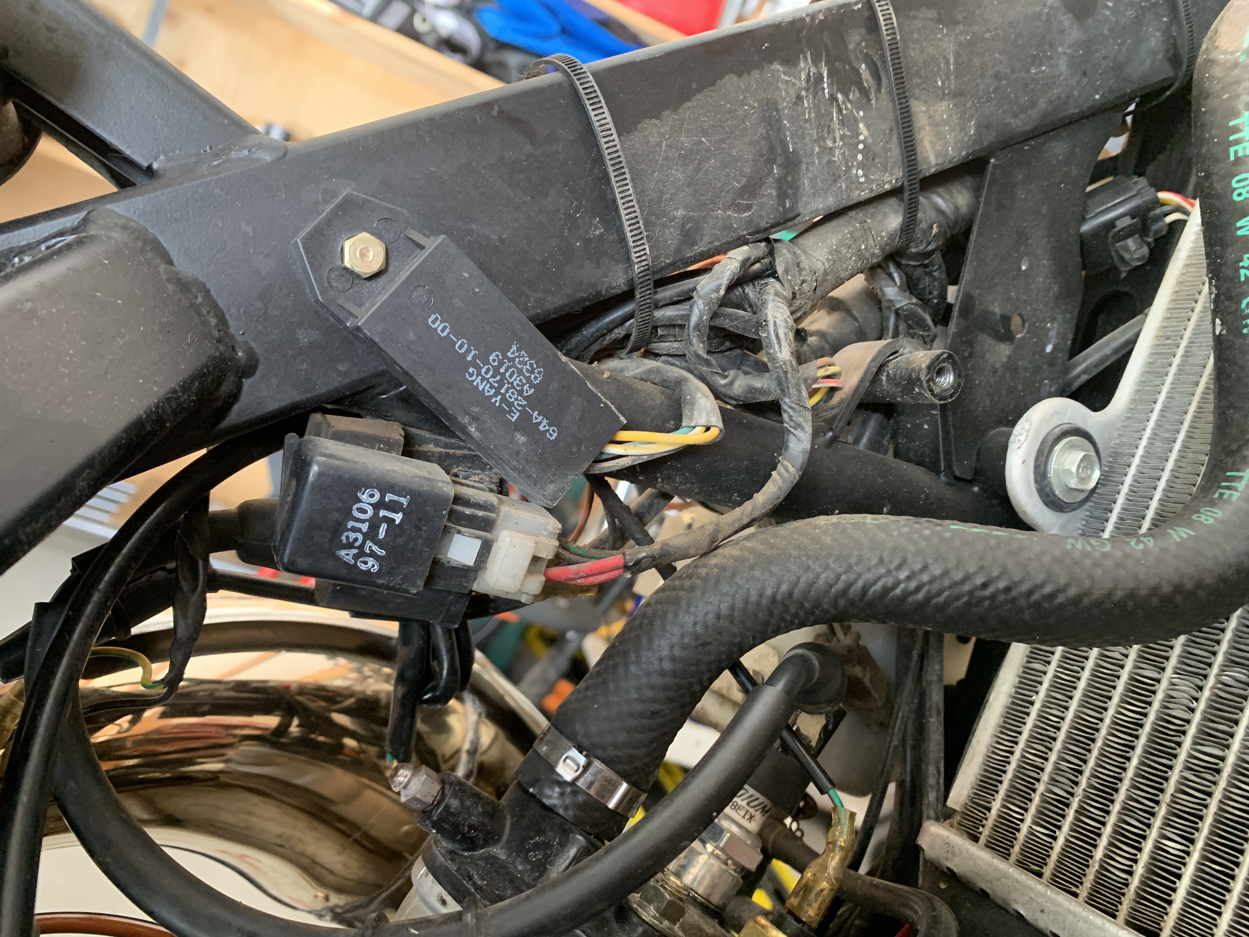

ich hab den Tank jetzt unten, ich sehe den gleichrichter und das Blinkerelai, wo gleichspannung drauf ist. aber woher der Scheinwerfer seinen Strom zieht weis ich jetzt noch nicht…

Also ich hab eine Idee:
Es geht ein Grünes und ein Gelbes von dem Schalter am Lenker direkt zum Scheinwerfer. Der Schalter am Lenker zieht Wechselstrom über das Rot-Gelbe Kabel aus der Lichtmaschiene. Könnte ich also einfach das Rot-Gelbe isolieren und stattdessen aus dem Roten Kabel vom Zündschloss (@matt21 du hast zwar gesagt braun aber denke auf dem Schaltplan müsste das Rot sein) Gleichstrom in den Schalter am Lenker geben und somit würde am Scheinwerfer (zumindest bei Abblend und Fernlicht) Gleichspannung kommen.
Korrigiert mich bitte falls ich da ein Denkfehler drin habe.
