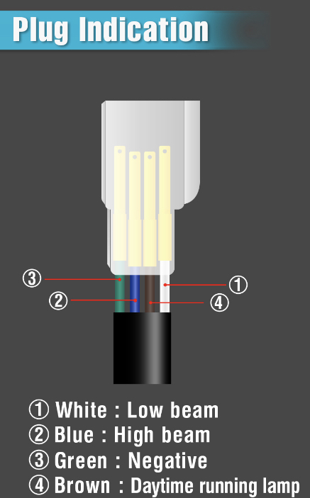

Schau auf den Schaltplan:
Das rote kommt von der Batterie und ist nicht geschaltet.
Wie meinst du geschaltet?
Ist des nicht des was man braucht direkt + von der Batterie.

Wozu es hier ein Standlicht gibt, das nur funktioniert wenn der Motor läuft erschliest sich mir nicht ganz.
Ist das in deinem neuen Scheinwerfer mit enthalten oder ist das separat?
Dann solltest du das gelb-rote Kabel vor dem Abzweig trennen.
Das Standlicht leuchtet bei Abblend und Fernlicht. Frag mich auch wozu es da is aber ist halt da und wär gut wenn’s auch leuchtet. Des is quasi der Streifen unten am Scheinwerfer.
Dann muss ich nachher mal schauen ob ich den Abzweig finde. Bzw da es durchgehend leuchtet könnte ich auch einfach das blaue Kabel vom Standlicht direkt an das braune vom Zündschloss anschließen, dann müsste ich nicht den ganzen Kabelbaum außeindandernehmen und könnte alles in der Lichtmaske vorne verkabeln.
Ich muss das rot gelbe dann nicht auf Masse legen oder?
Wenn du das rot-gelbe auf Masse legst hast du einen Kurzschluss.

Ist das Standlicht im neuen Scheinwerfer?
Da gibt es doch sicher einen Anschlussplan.
Ja Standlicht gibt es.

Das Standlicht braucht vermutlich auch Gleichspannung.
Dann ist es aus meiner Sicht am sinnvollsten das gelb-rote vor dem Abzweig zu trennen und umzuklemmen.
So ist alles auf einmal umgestellt.
Ja es wäre ordentlicher, aber dann müsste ich den ganzen Kabelbaum zerpflücken, worauf ich eher weniger lust hab, da ich die Verzweigung so nirgends sehen kann. Aber es würde trotzdem gehen wenn ich es direkt mache oder?
Hab Abblendlicht und Fernlicht verkabelt.
Funktioniert es kommt 12-13v dc am Scheinwerfer.
Hab alles wieder zusammengebaut und verkabelt. Funktioniert perfekt!
danke für eure Hilfe
