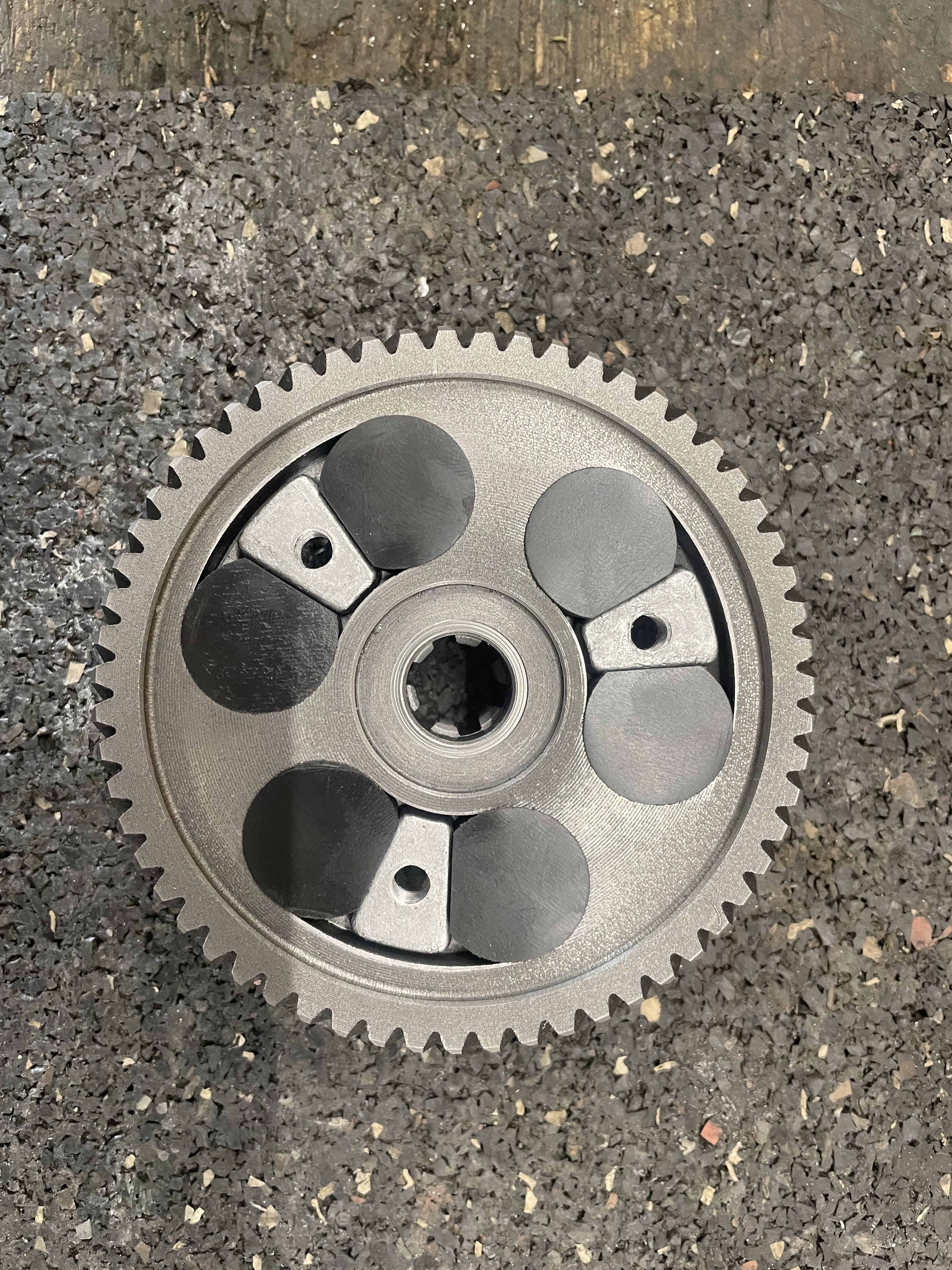

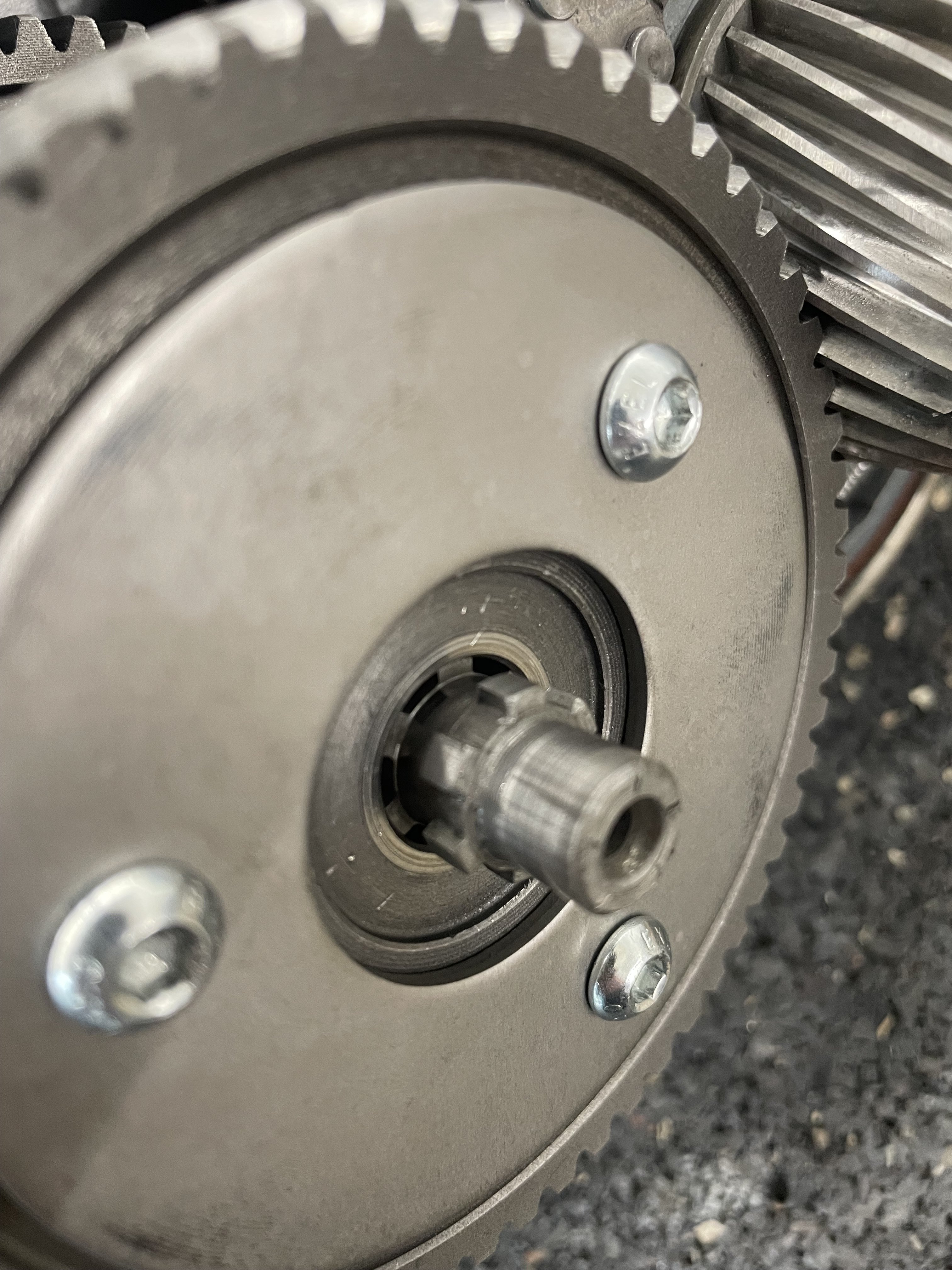

Habe beim Primärzahnrad die Gummis erneuert und beim Zusammenbau hat sich leider ein Halter verflüchtigt 🥴.

hat jemand zufällig die 2 Halterteile lt. Zeichnung (Nr.24) übrig?
Oder gibt’s da Alternativen?
Finde im Netz leider nichts.
Wenn du das eine Teil davon noch hast könnte man es evtl nachdrehen und schlitzen. Bin Zerspaner und das wäre meine verzweifelte Lösung. ;)
