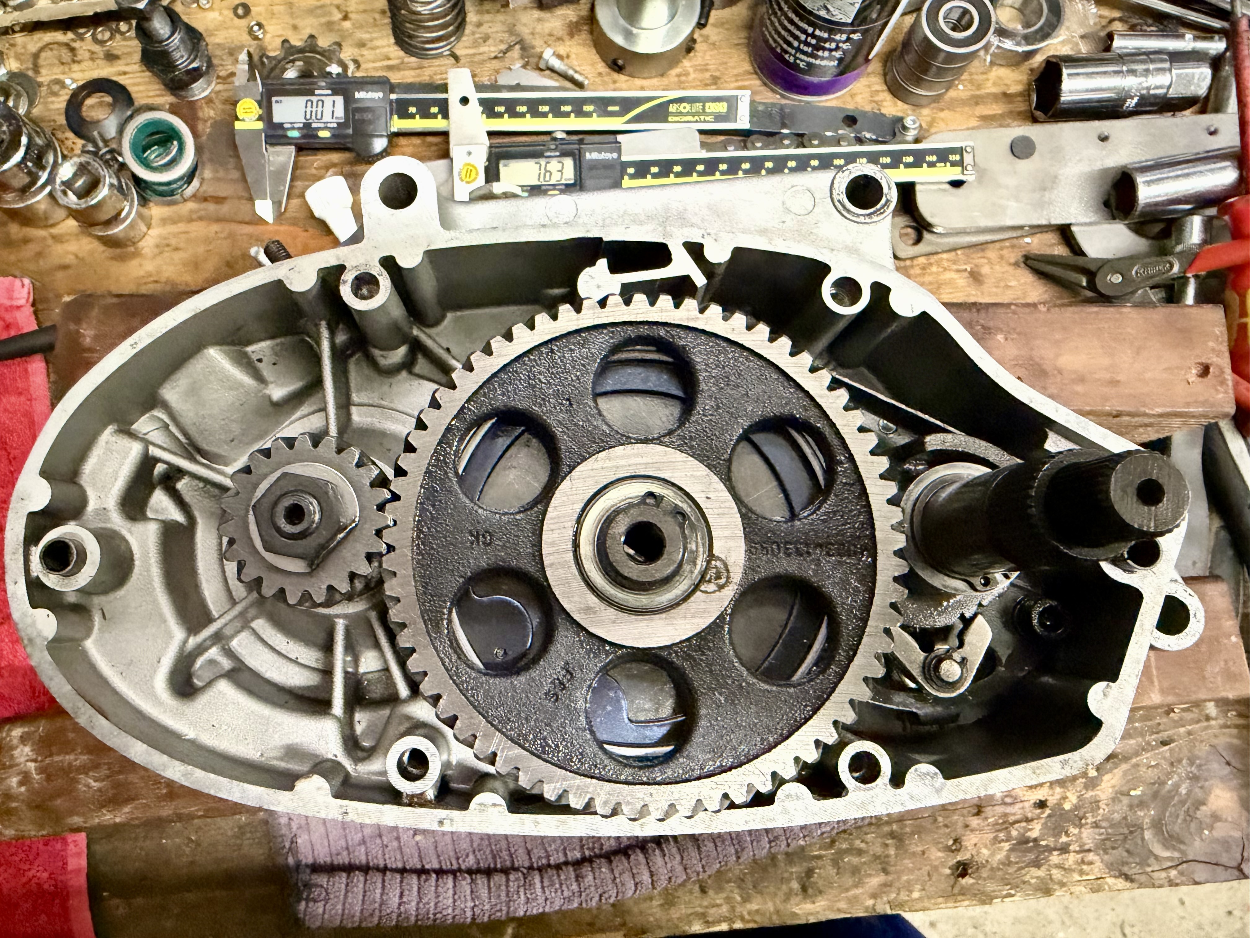

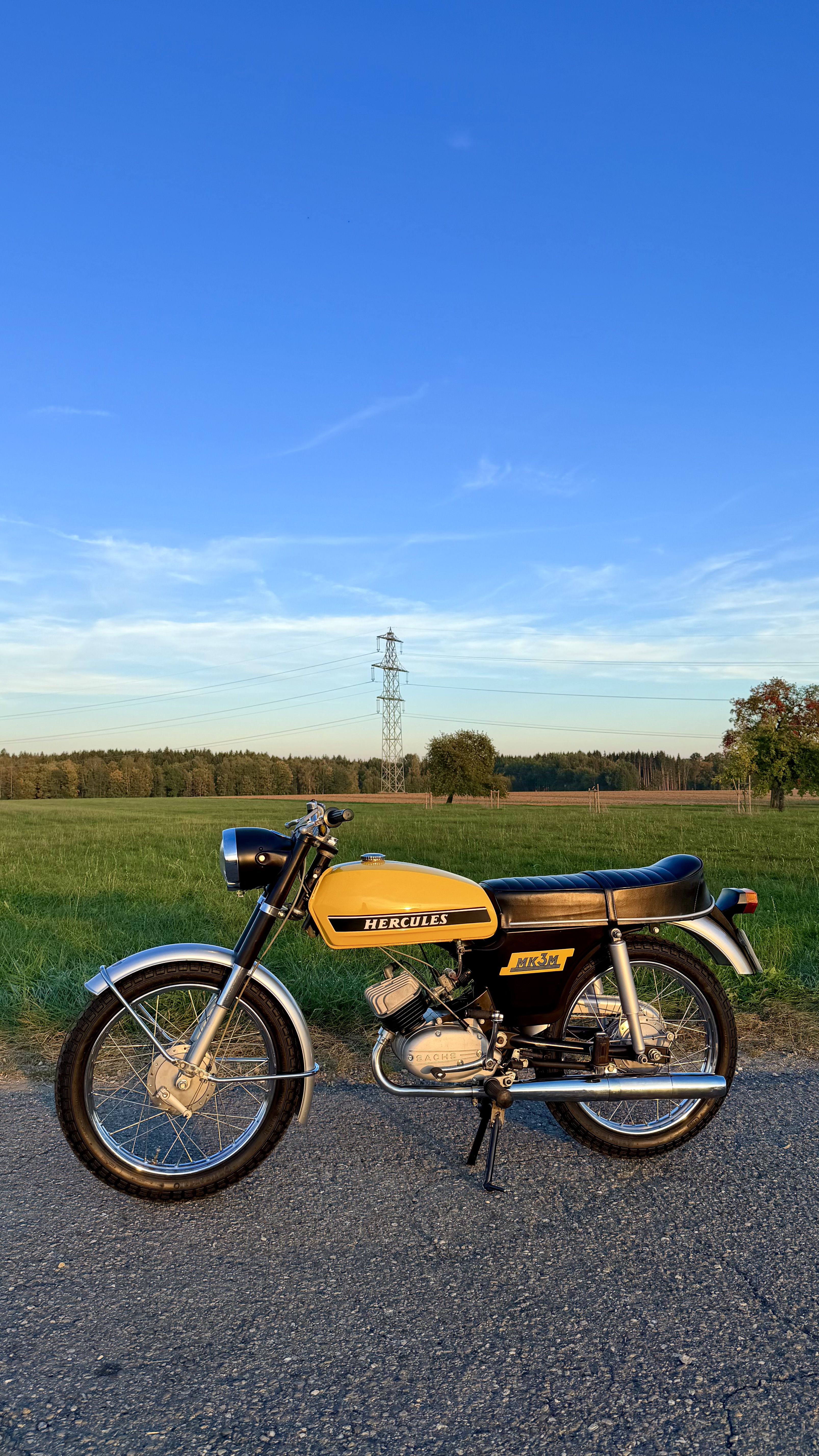

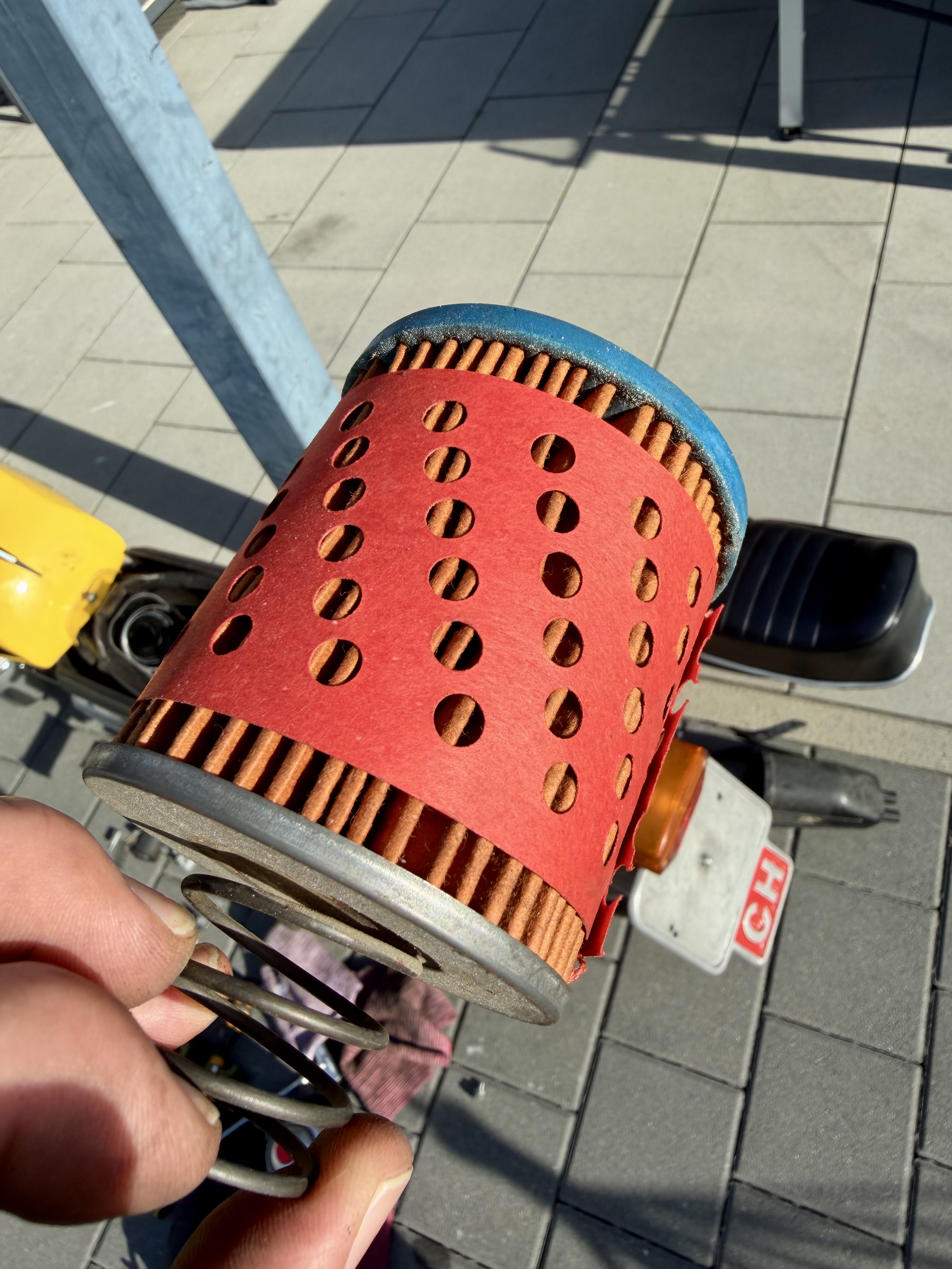

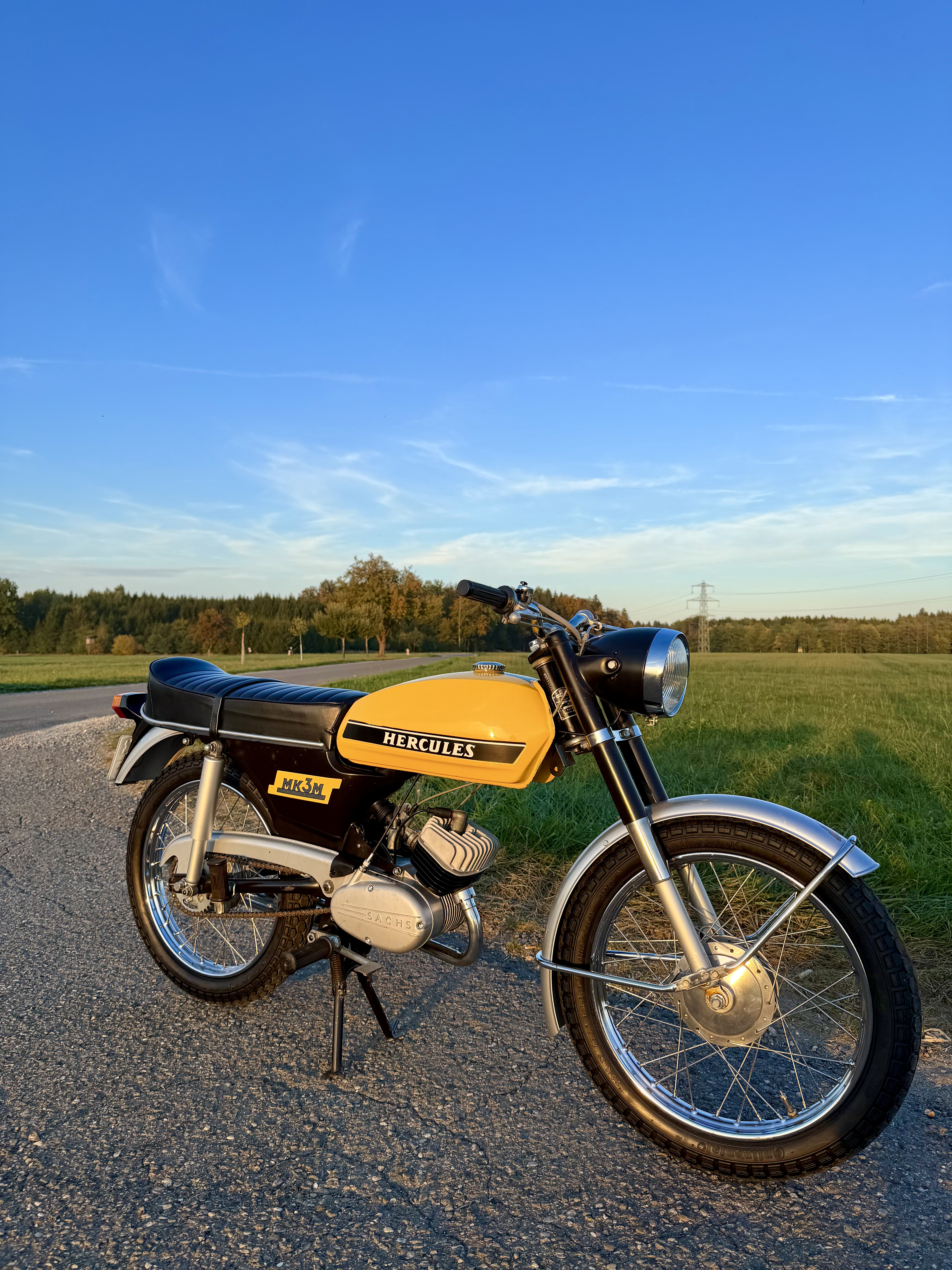

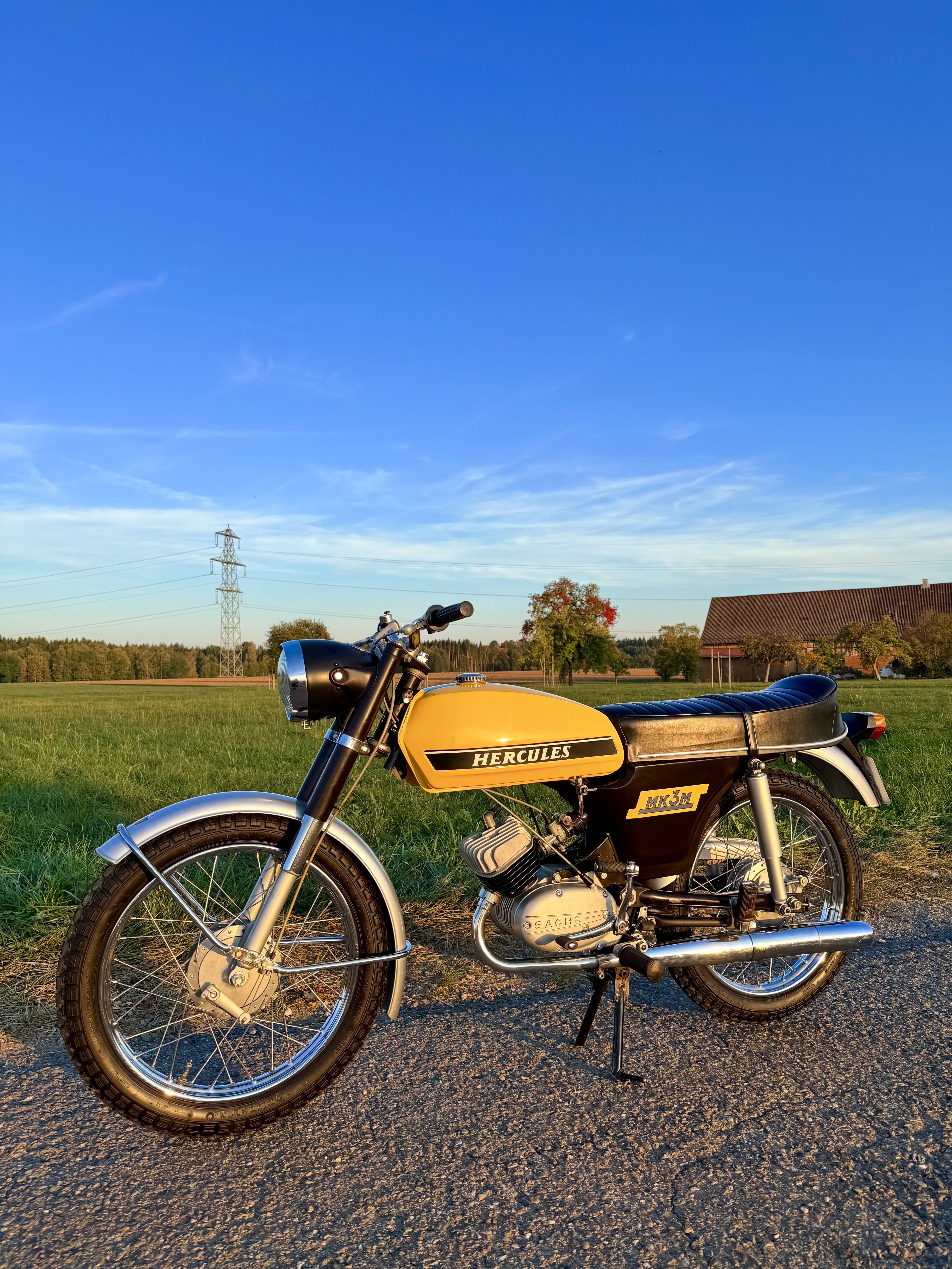

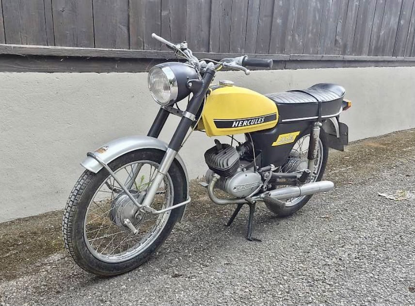

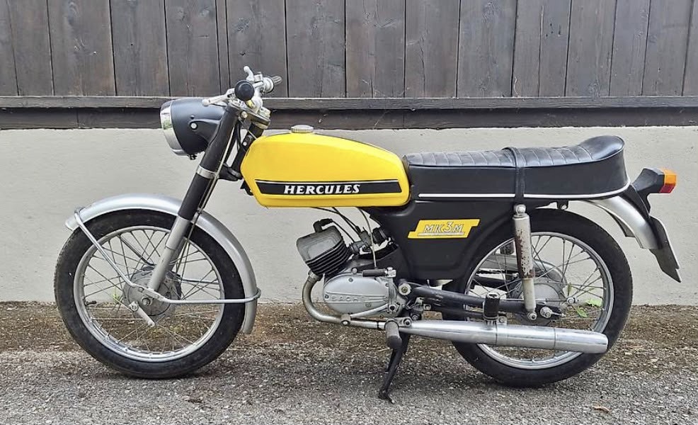

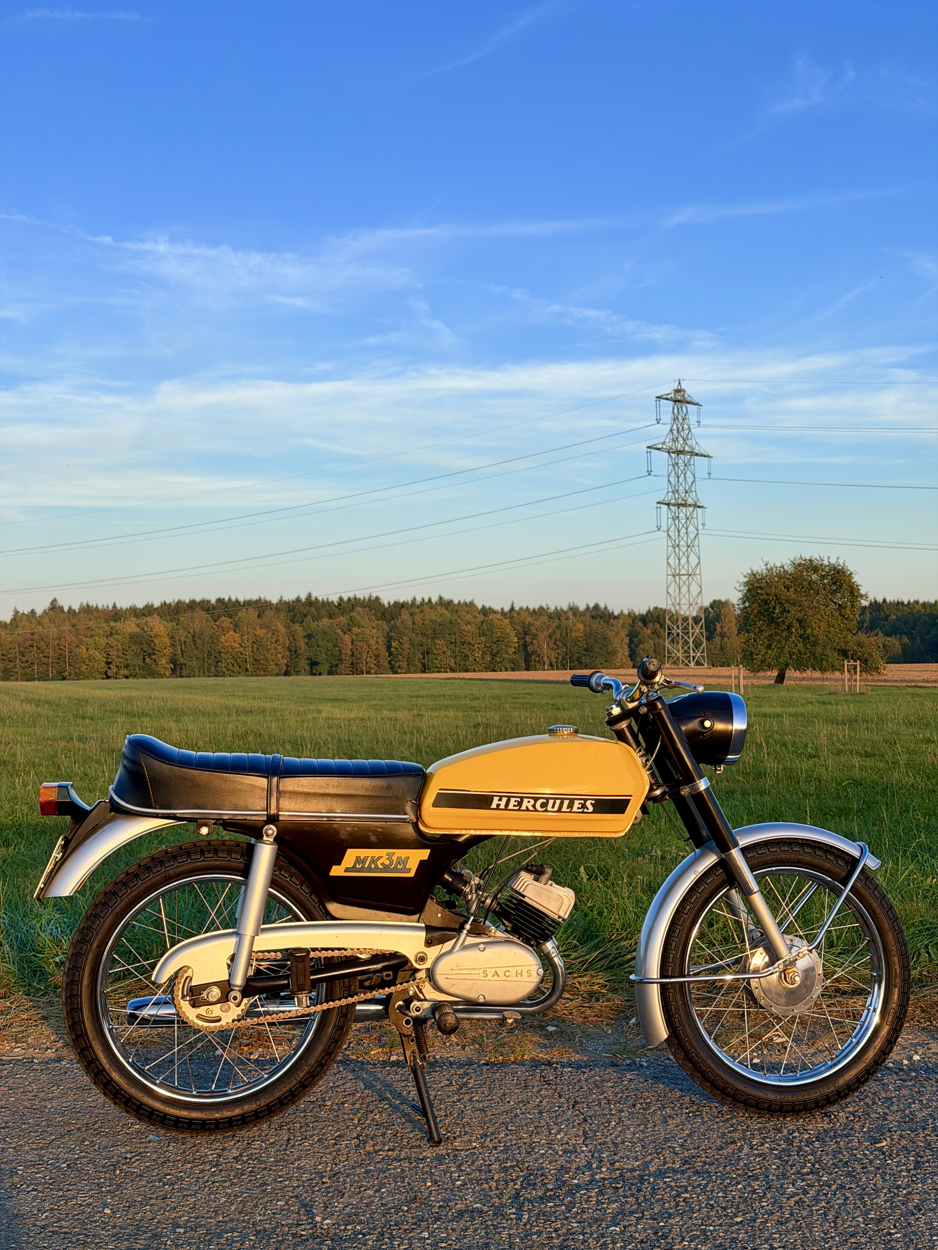

Ich hab vor drei Wochen ,bei einem alten Kollege eine Hercules MK3M abgeholt, die er mir günstig angeboten hatte. Baujahr 1973 und wurde ab 1975 nicht mehr bewegt, Laufleistung 600km .
Da sie etwas Patina angesetzt hat hab ich sie ordentlich aufpoliert Felgen , Rahmen, Vergaser gereinigt usw.
Neue Conti Reifen, Kette, Zündkerze und Bremsbeläge waren nötig .

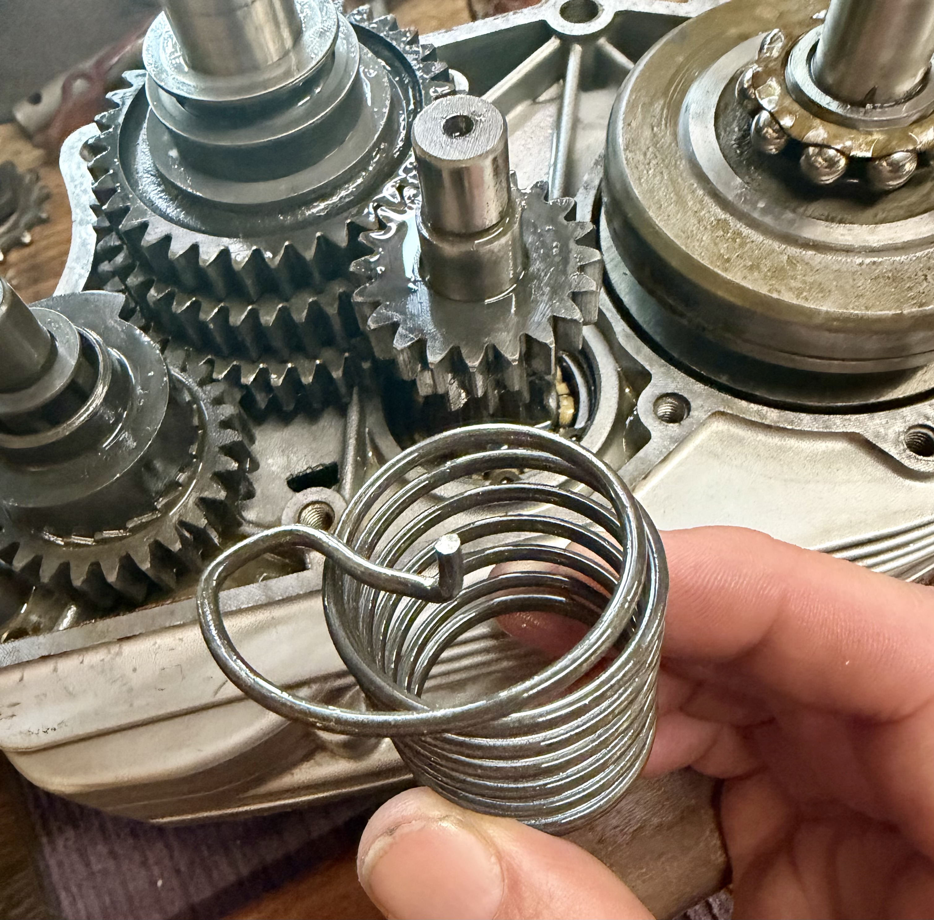

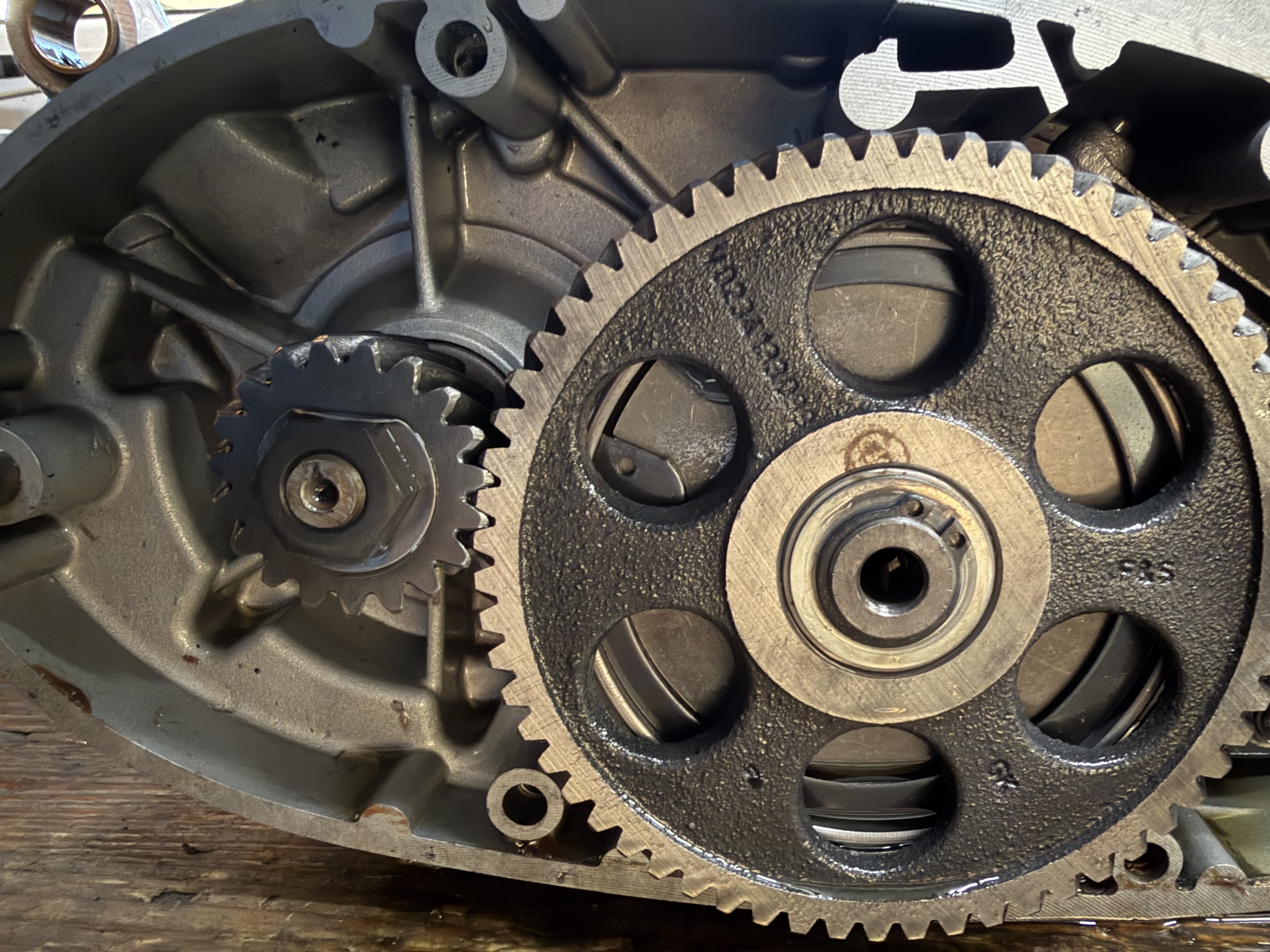

Da im Getriebe die Kickstarterfeder defekt war ,hab ich dann gleich neue Wellendichtringe und Dichtungen verbaut .
Kurbelwelle hab ich eine neue mit Nadellager verbaut um 1:50 zu fahren .

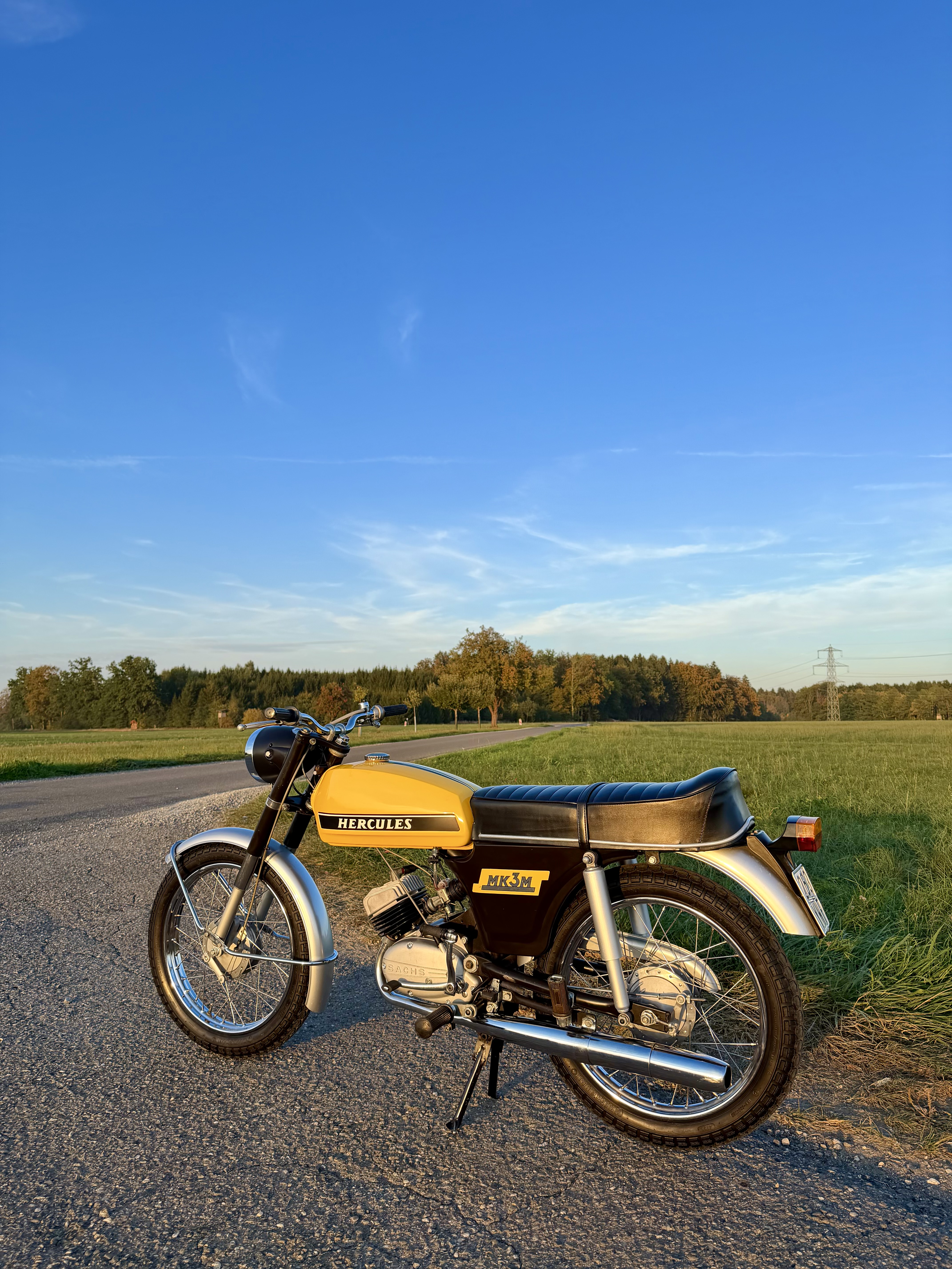

Läuft auf der geraden 52kmh GPS , das ist schon mal gar nicht schlecht .
Hier mal ein paar Bilder von dem ganzen .

Wow, ein tolles Moped. Das solche quasi kaum benutzten Zweiräder ab und zu auftauchen finde ich echt super. Blöde Frage meinerseits. Was haben die Nadellager mit dem 1:50er Sprit gemein? Kenne mich nicht aus als Piaggiofan.
LG
Ralf
Die Alten Kurbelwellen haben nur Bronzebuchsen als gleitlager für den Kolbenbolzen , das sollte man dann 1:25 fahren .
Sehr schön gemacht. Ich hätte das Getriebe, weil eh geöffnet, gleich auf 4 Gang umgebaut.
Danke, wollte die in dem Zustand Original lassen . Hätte aber auch die zu benötigten Teile nicht auf Lager .
Das Teil ist toll!!!! So ein Glück hat man auch nur einmal im Leben. Ein sehr schönes und auch dankbares Moped.
Den originalen Motor hätte ich auch so gelassen....
und ins Regal gestellt.
Ein 5 Gang würde mir da drin Spaß machen. Aber in der Eifel braucht man das auch.
Hi, findet man nicht mehr oft! Sehr schönes Teil!
Hab meine auch auf 4Gang umgebaut, da willst du kein 3Gang mehr!
