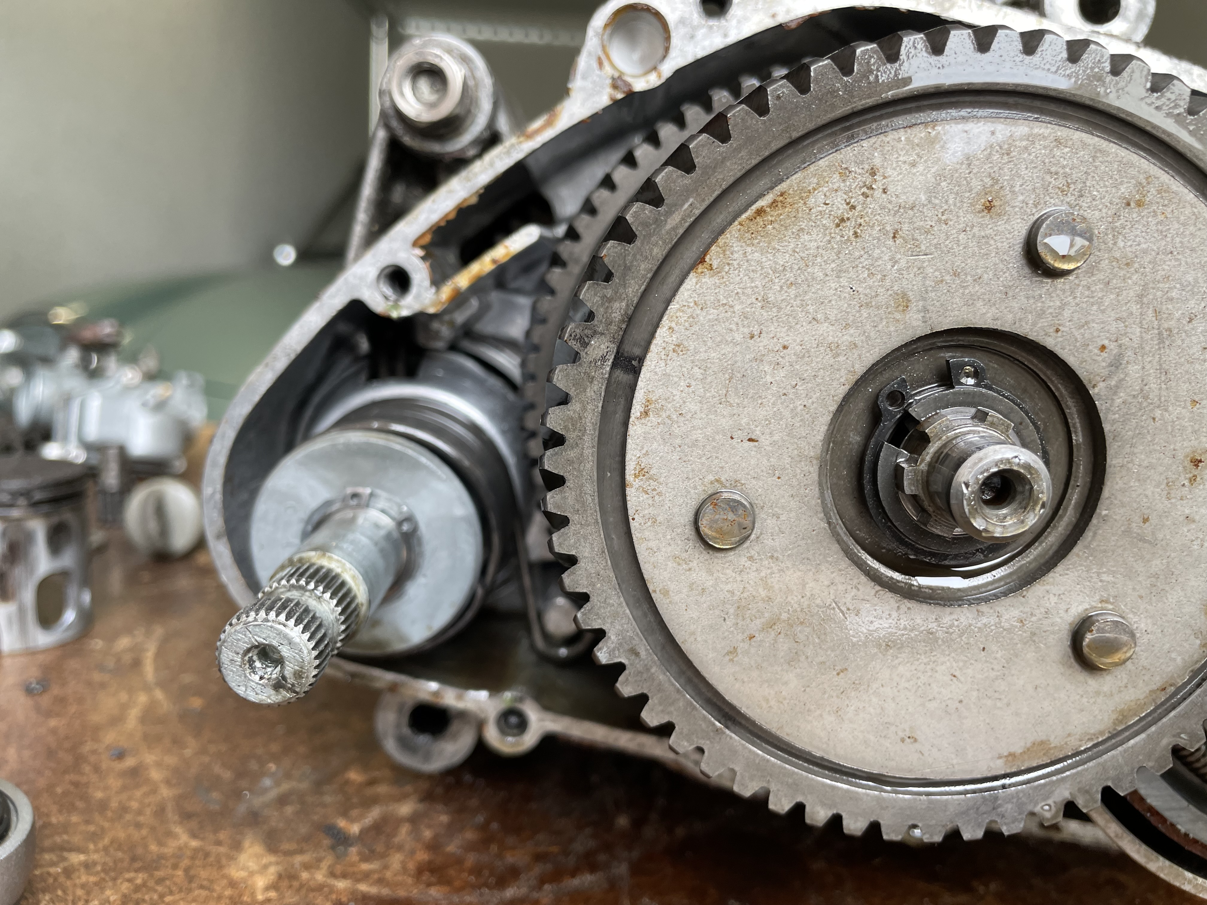

Hallo zusammen, ich habe gerade etwas Zeit, und teile ein paar Bilder mit euch, dieses ist am Kauftag entstanden
nden
Diese hier während der Restauration
Dieses hier ist von heute, wo die Restauration zu 95% abgeschlossen ist

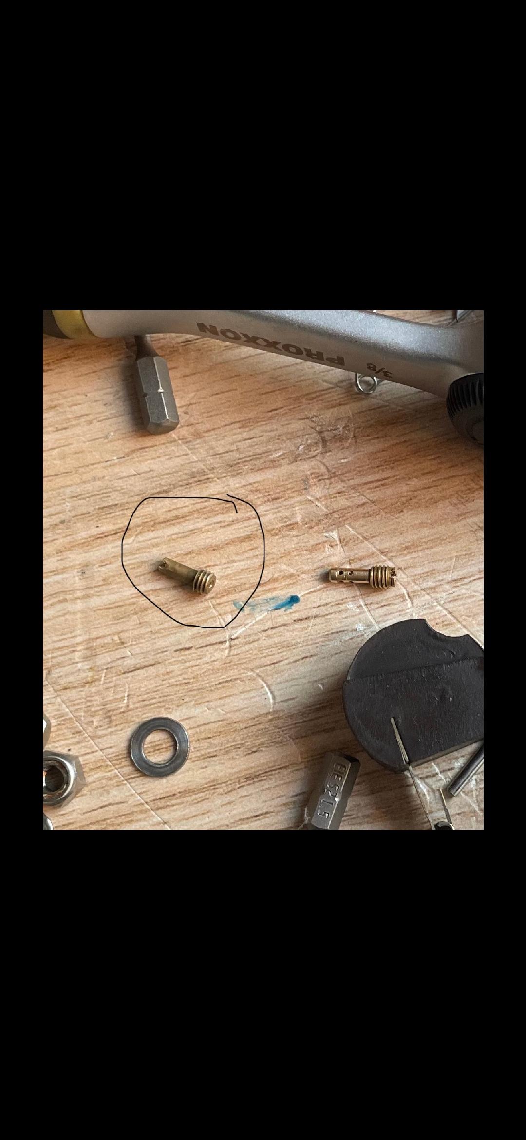

Aktuell beschäftigt mich die Frage, ob diese Düse aus dem Vergaser durchgängig hohl sein muß. Das Fahrzeug ist beim ersten Startversuch nicht gestartet, und ich habe den Vergaser nochmal zerlegt. Ich bin für jede Hilfe dankbar, damit ich nicht wieder 1,5 Jahre zerlegen muß:)

Hallo, Masse habe ich dort zusätzlich verlegt. Meine Frage ist, ob die LD von innen durchgängig hohl sein muss, oder ich einen Fremdkörper drin habe? Da man nicht durch schauen kann. Kupplung war noch nicht in Funktion, ich hoffe ich kann in den nächsten Tagen berichten. Viele Grüße Maik
Ok
Die Düsen muss durchgehend frei sein.
Danke, habe mich schon gewundert, sitzt irgendwas festes drin, Ölbad, Hitze mechanisch, alles nichts geholfen

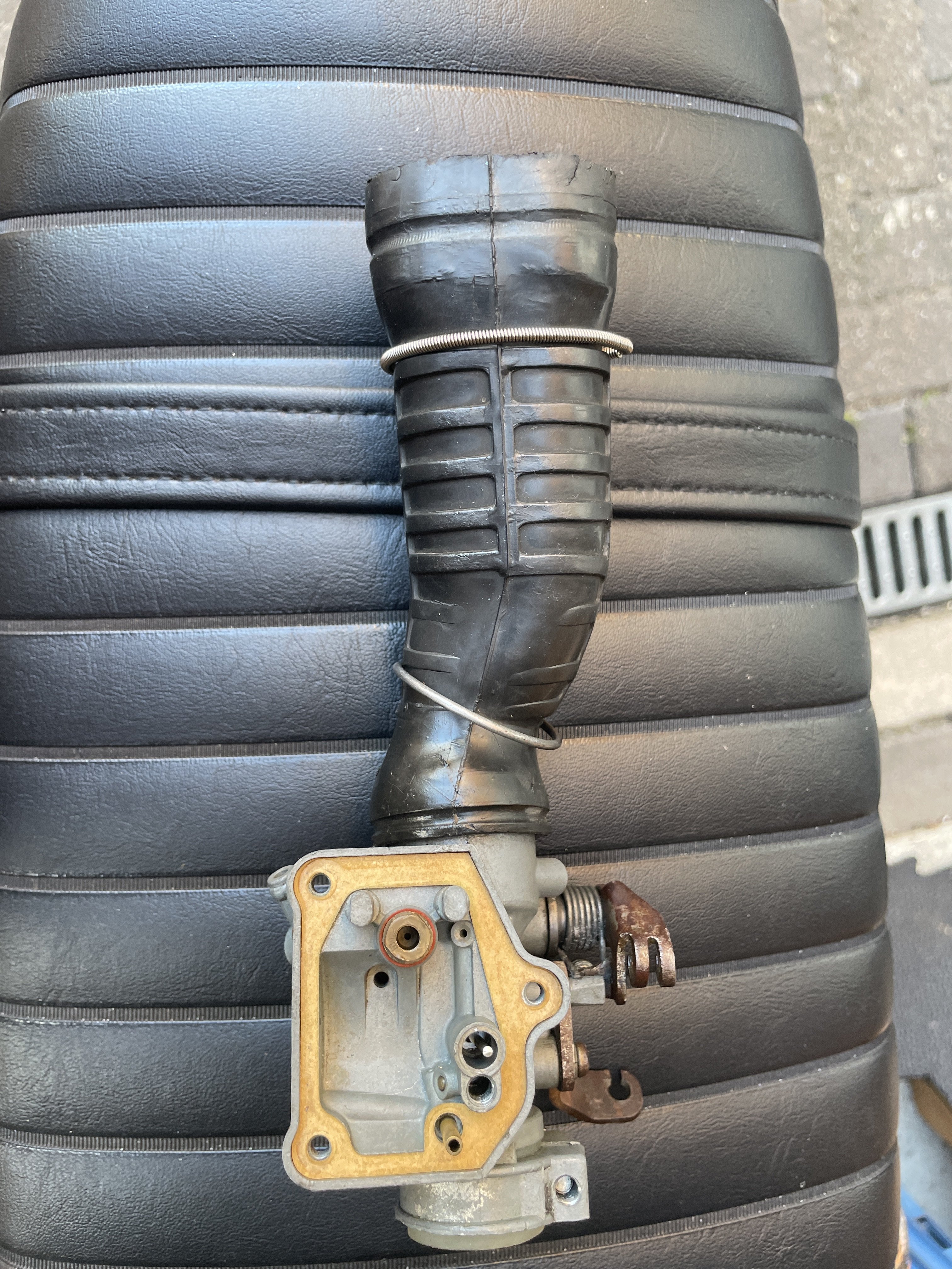

Durch den größeren Verbindungsschlauch zum Luftfilter den du montiert hast müssen die Düsen Hd und Ld größeren werden dein Gemisch magerer so ab.Testen
Hi, der Verbindungsschlauch zum Lufi sollte der originale sein
Dann gut , der grosse brauch andere Düsen. Mach mal ein Foto vom Schlauch
Auf der Explosionszeichnung sieht der tatsächlich kleiner aus, es gibt leider kein originales Foto im Inet
Weißt du welche HD und LD ich brauche und wo ich die bekomme? Ich habe auch einen 50ccm Polini Zylinder verbaut, da brauche ich eh eine neue HD. Danke dir schon mal. Woher kommst du eigentlich?
Hai
Der Schlauch ist von der 72ccm Variante, du hast den Polini, du brauchst größere Düsen, die gibt es im Set bitte darauf achte darauf das es Originale sind von Mikuni.
Kommt diese Düse wirklich unter die Leerlaufdüse? Und muss ich die dann auch in größer bestellen?
