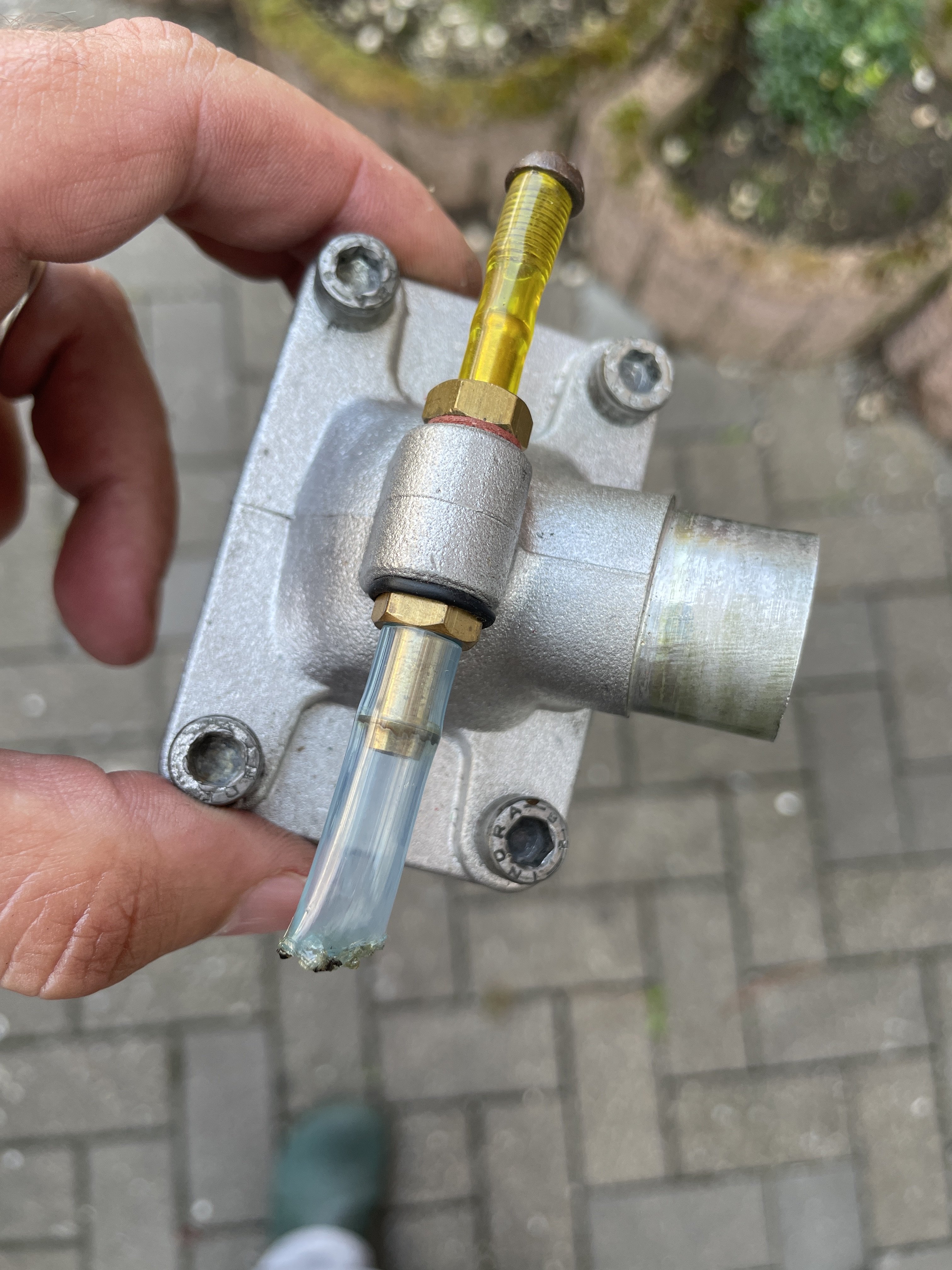

Das was du makriert hast bleibt , die Düse daneben ist die LD die muss größer, aber auch die HD diek hat einen Sechkant
Hi, ich habe mal eine dumme Frage, das Teil was ich markiert habe, kommt doch in das gleiche „Loch“ wie die Leerlaufdüse, oder liege ich da falsch? Vielen Dank und viele Grüße
Ja

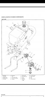

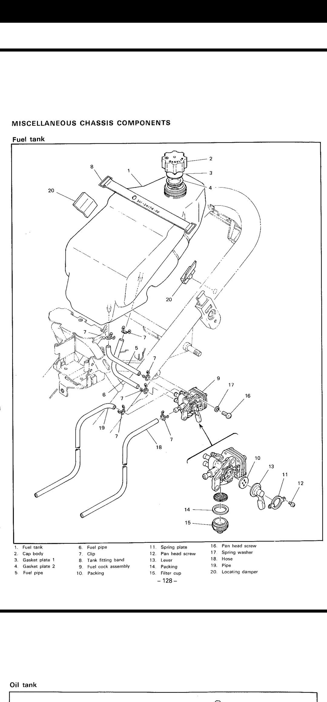

An die beiden Schläuche die ich erstmal rudimentär geschlossen habe kommt ja nix dran?
An den Gelbern gehört die Ölleitung von der Ölpumpe vorne rechts .
Anden anderen wird der Vakuum Schlauch der Bezinhahns angeschlossen, damit der Vergaser Spirt bekommt.
Hier das Bezinhahn System
