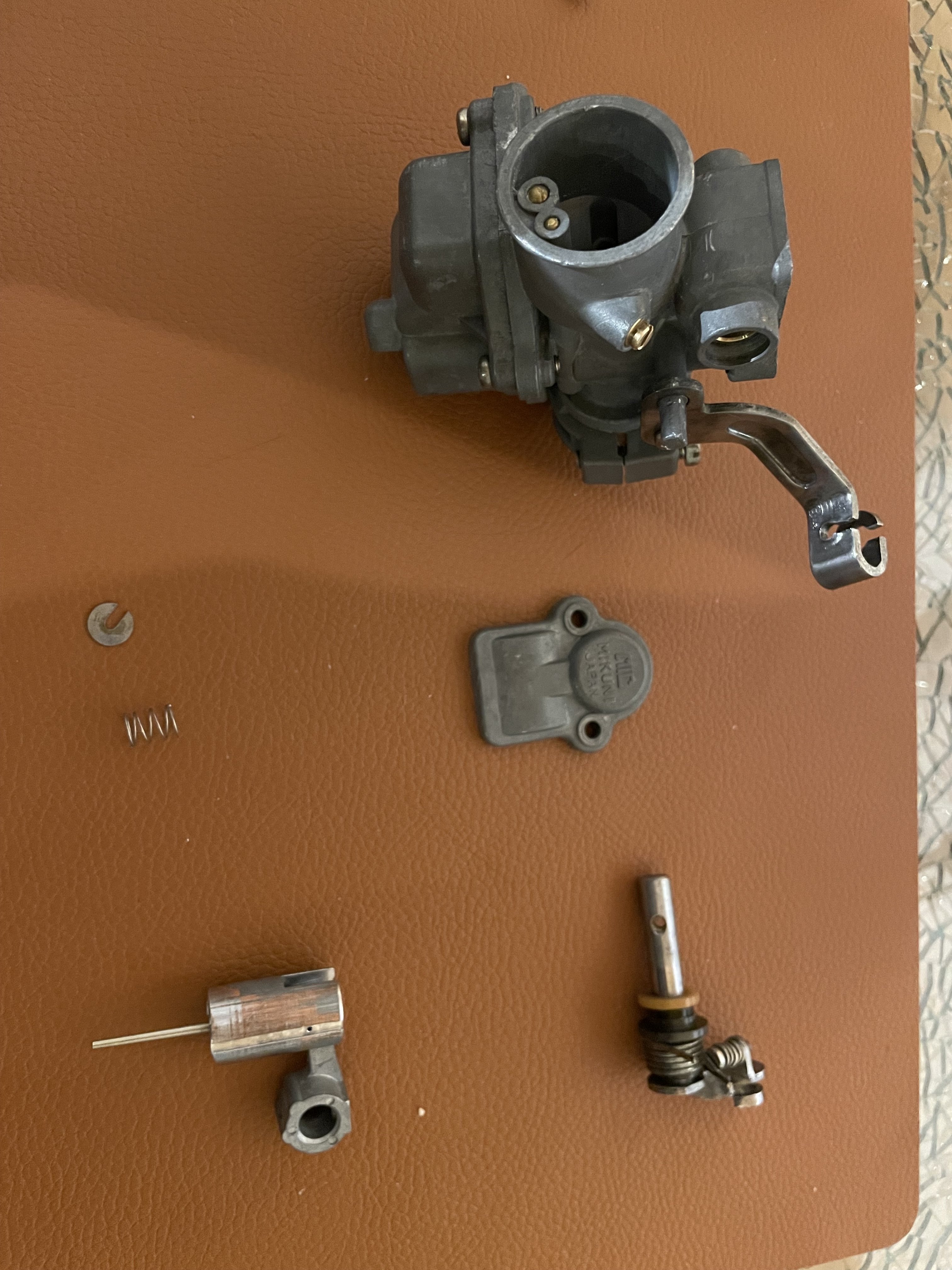

Ich habe den originalen Mikuni Vergaser gereinigt und weiß leider nicht mehr genau wohin die 2 Teile gehören.
Der Rest ist klar. Bitte um Hilfe, danke.

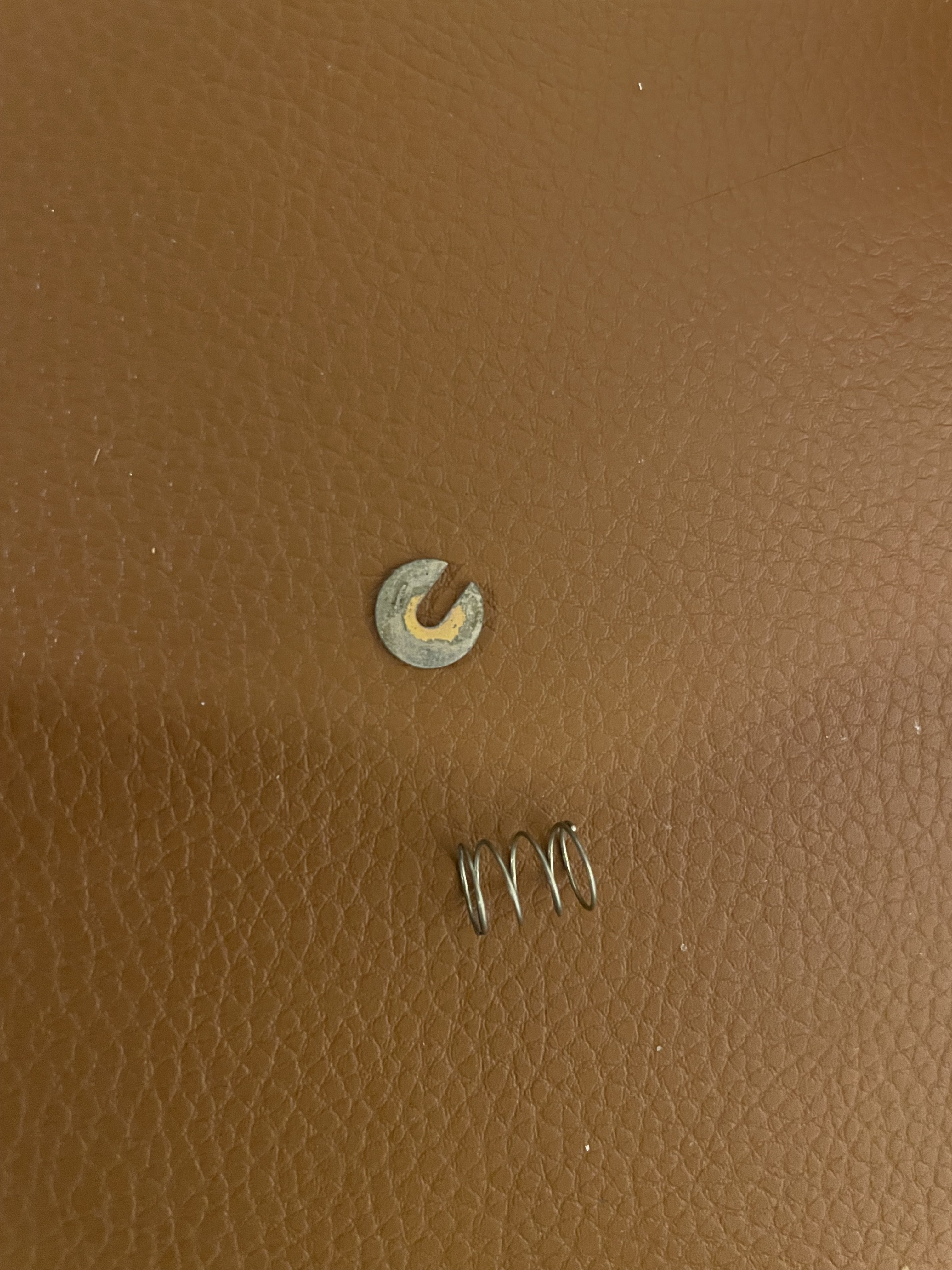

Das eine sieht mir aus, wie der Nadelclip im Schieber.
Das andere könnte die Feder der Leerlauf- oder Gemischschraube sein.
Ahoi

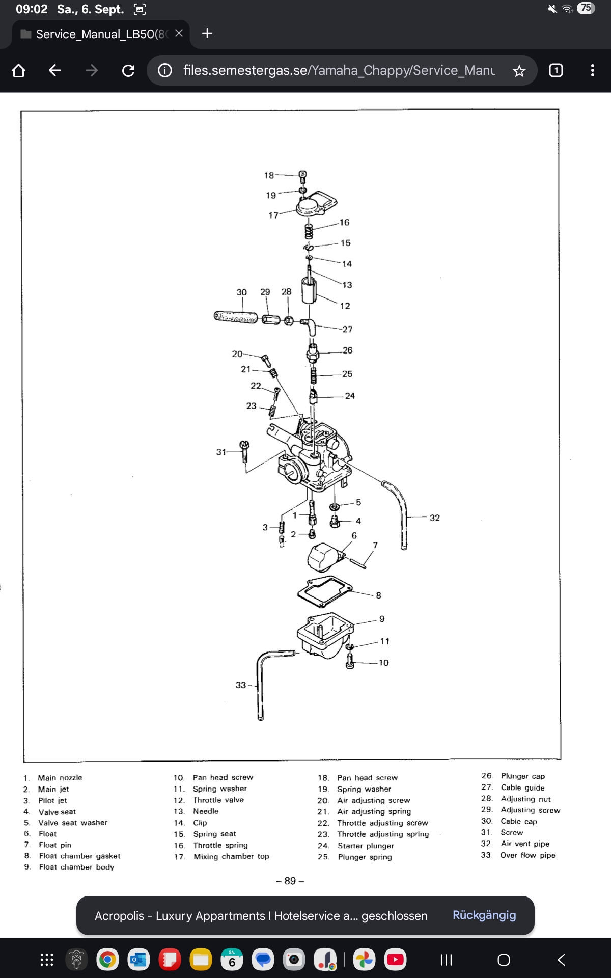

Bitte schau dir den Gaser im Handbuch an. Die Teile zu Bild1gehören an die Vergasernadel. Die Feder 16 Scheibe 15. Ohne die Teile rutscht die Gasernadel.
Vielen Dank,
ich war mir da nicht sicher weil der Vergaser etwas anderes aussieht wie im Handbuch.

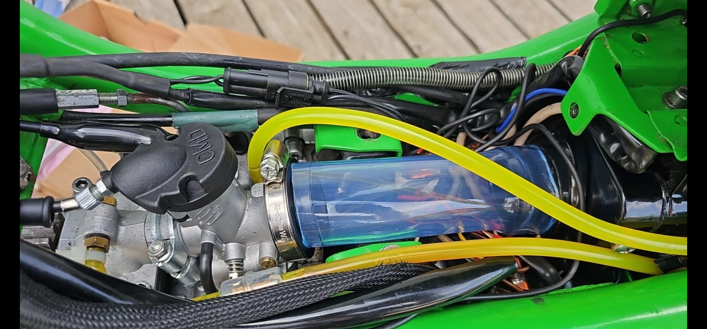

Gibt es vielleicht einen alternativen neueren Vergaser für die Chappy mit original Zylinder?
Sollte auch unter die Abdeckung passen.
Oder wenigstens einen Repsatz für den Mikuni VM14.
Besten Dank vorab.
Ahoi
kann einen Polini Cp 15 Gaser einbauen. Du musst aber oben einen Snakehead
anbauen und den Zug für den Gaser anpassen , damit Da mit der Abdeckung einigermaßen passt.

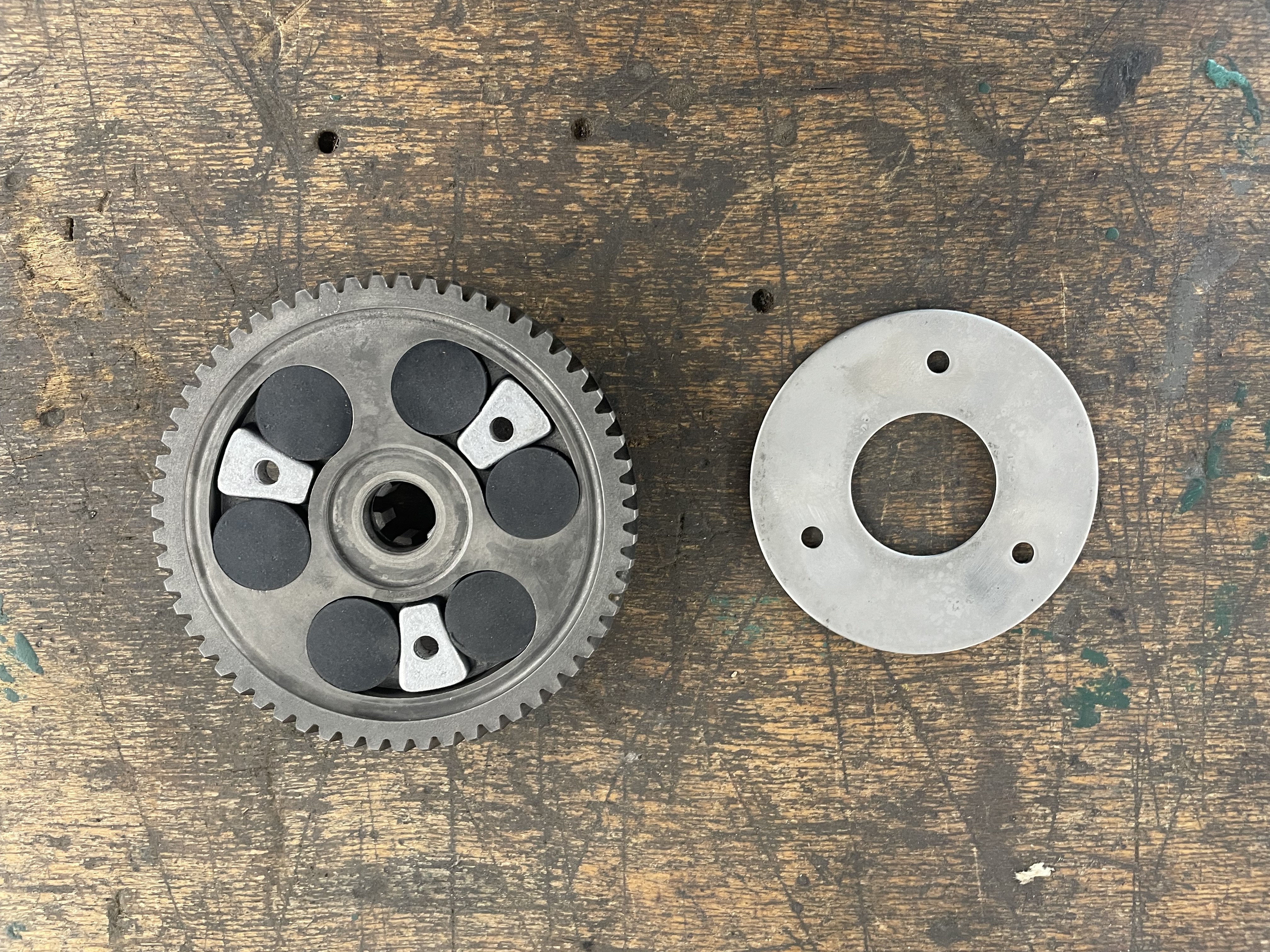

Habe jetzt nach dem ersten Anfahren nach langer arbeit an dem Schätzchen das Gefühl sie kuppelt sehr früh ein. Weiss jemand ob man stärkere Federn für die Kupplung bekommt? Oder kann man da sonst was machen?
Morgen mal nen Kennzeichen holen und auf die richtige Piste! 🥳
Federn bekommst keine mehr. Hast Du die richtige Ölmenge drin. 650ml ? Das frühe schalten hat gerne mit der Ölmenge zu tun.
Also am Messstab ist im oberen Bereich. Aber ich lasse es gern nochmal ab und fülle nochmal abgemessen ein.
