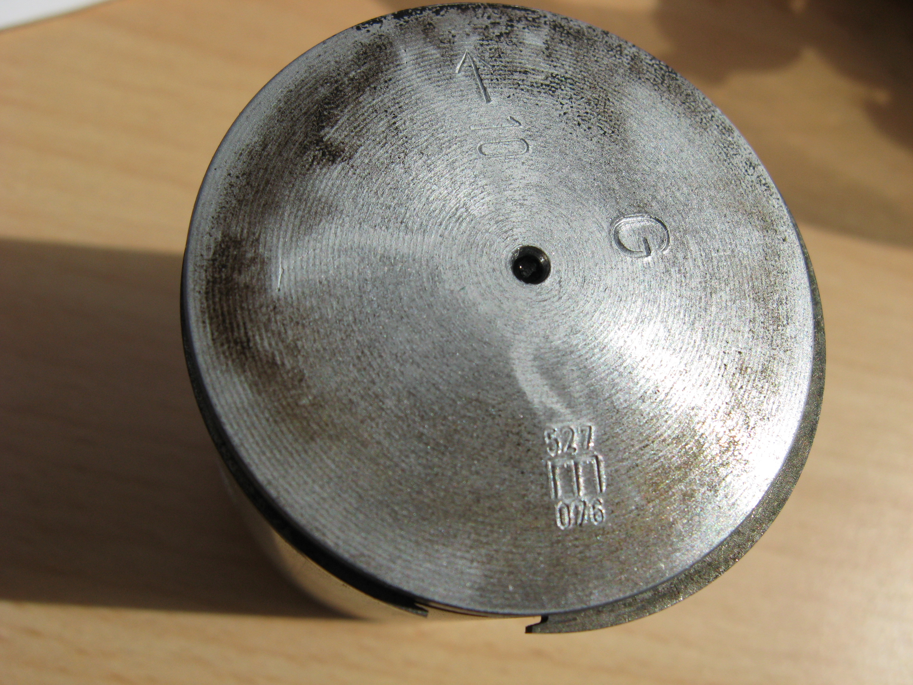

Dank Dir schon mal , den alten Kolbenring habe ich gerade gemessen ,er hat 1,46 gehabt.
Dann werde ich mal mit einem neuen Ring versuchen.
Mit 1,5 mm meinte ich die Höhe, nicht die Stärke...

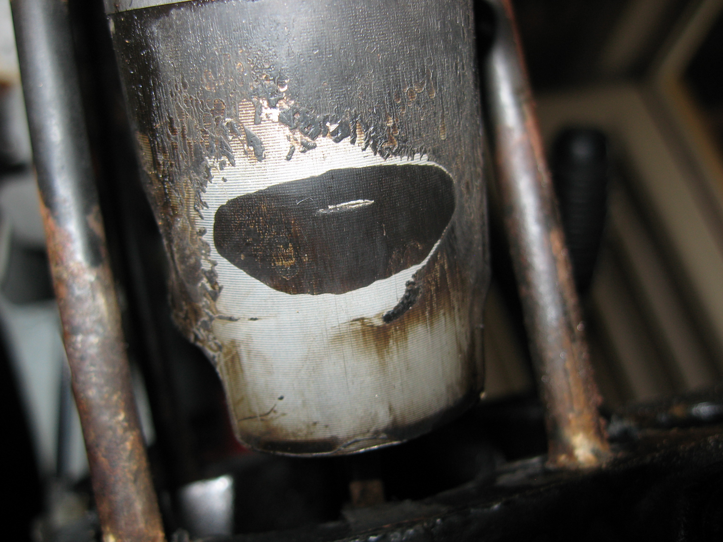

Hallo , habe Heute den neuen Kolbenring bekommen und auch gleich eingebaut,
am Anfang lief er nicht so gut, da ich viel Oel verwendet habe um den Kolben samt Ring einzubauen. Nach mehrmaligen Versuchen und nochmal Düsen sauber machen läuft er jetzt ganz gut. Bin gleich eine kleine Strecke von 2 km
vorsichtig bis 4500 u/min gefahren. Geht gleich beim Ankicken an, bin schon mal mit dem Resultat zufrieden,mal sehen wie er sich in nächster Zeit macht.
