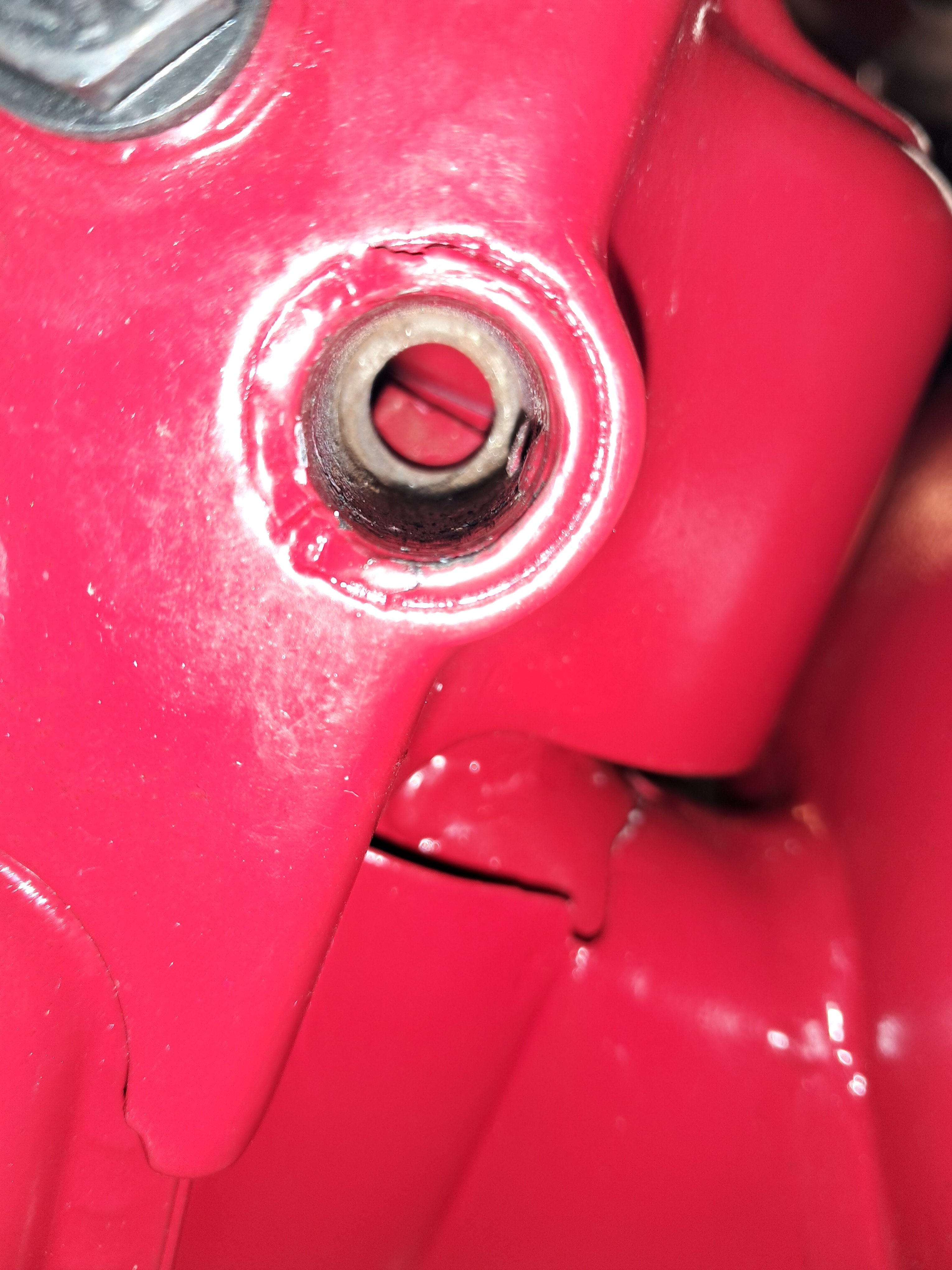

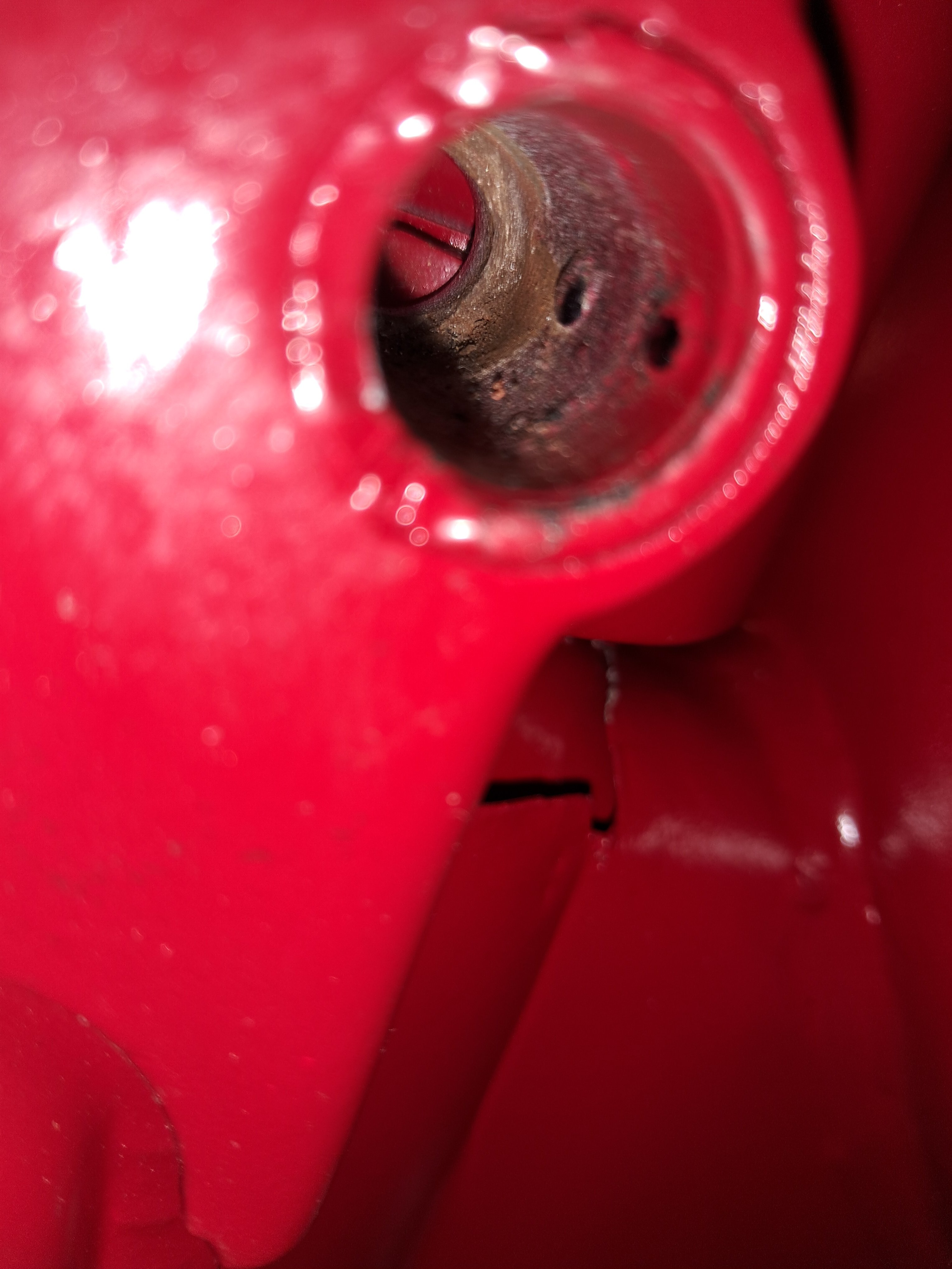

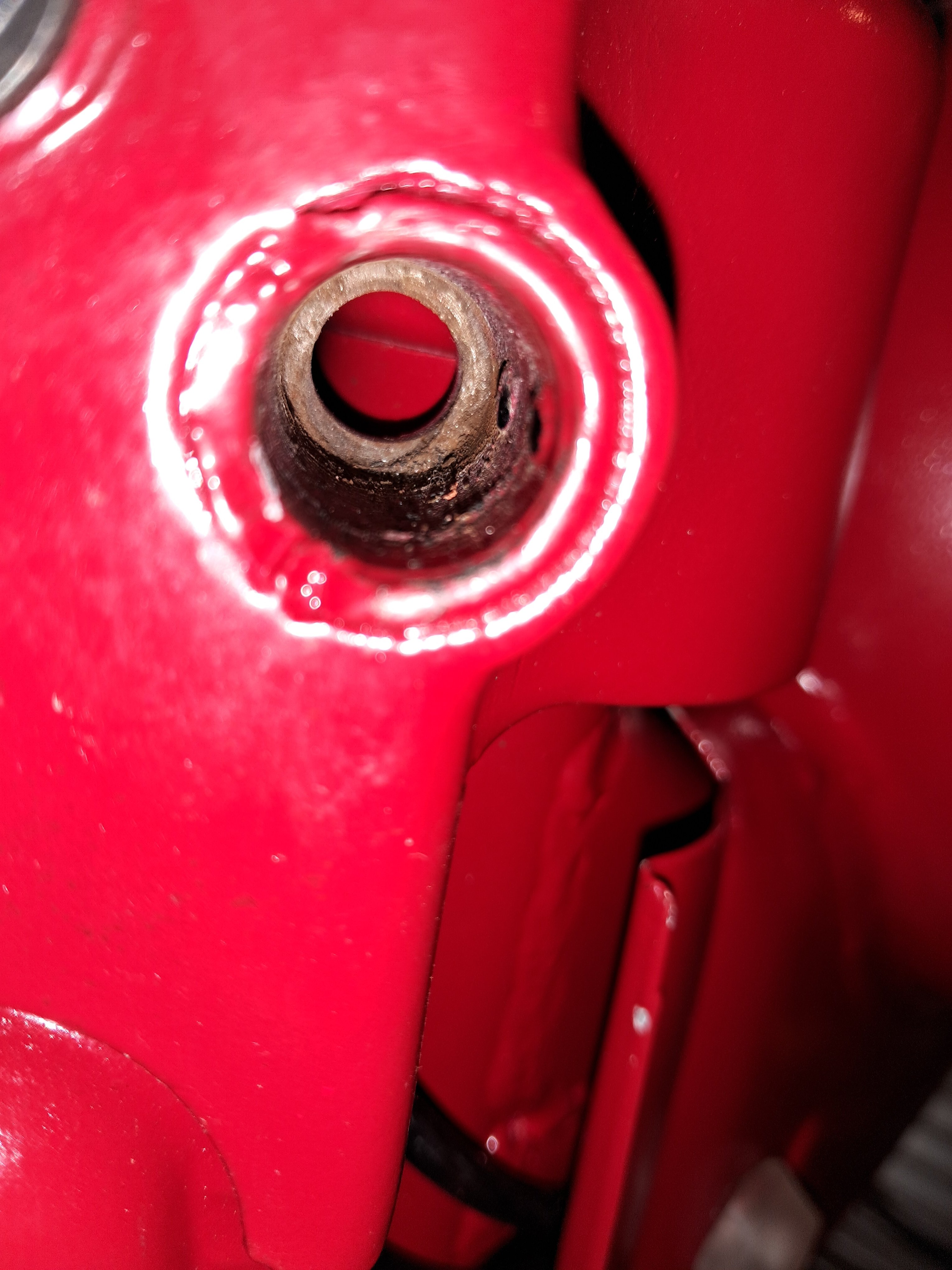

leg erst mal die schlosshülse zum messen frei.
schau nach, ob da innen rechts noch 2 halteknubbel drin sind.
und ein gutes foto vom loch!
glück auf!
Moin Markus,
ich hab die 2 Knubbel mal mit nem Edding markiert. Meinst du die?
Anbei dann noch weitere Fotos in beiden Stellungen, besser geht's nicht.

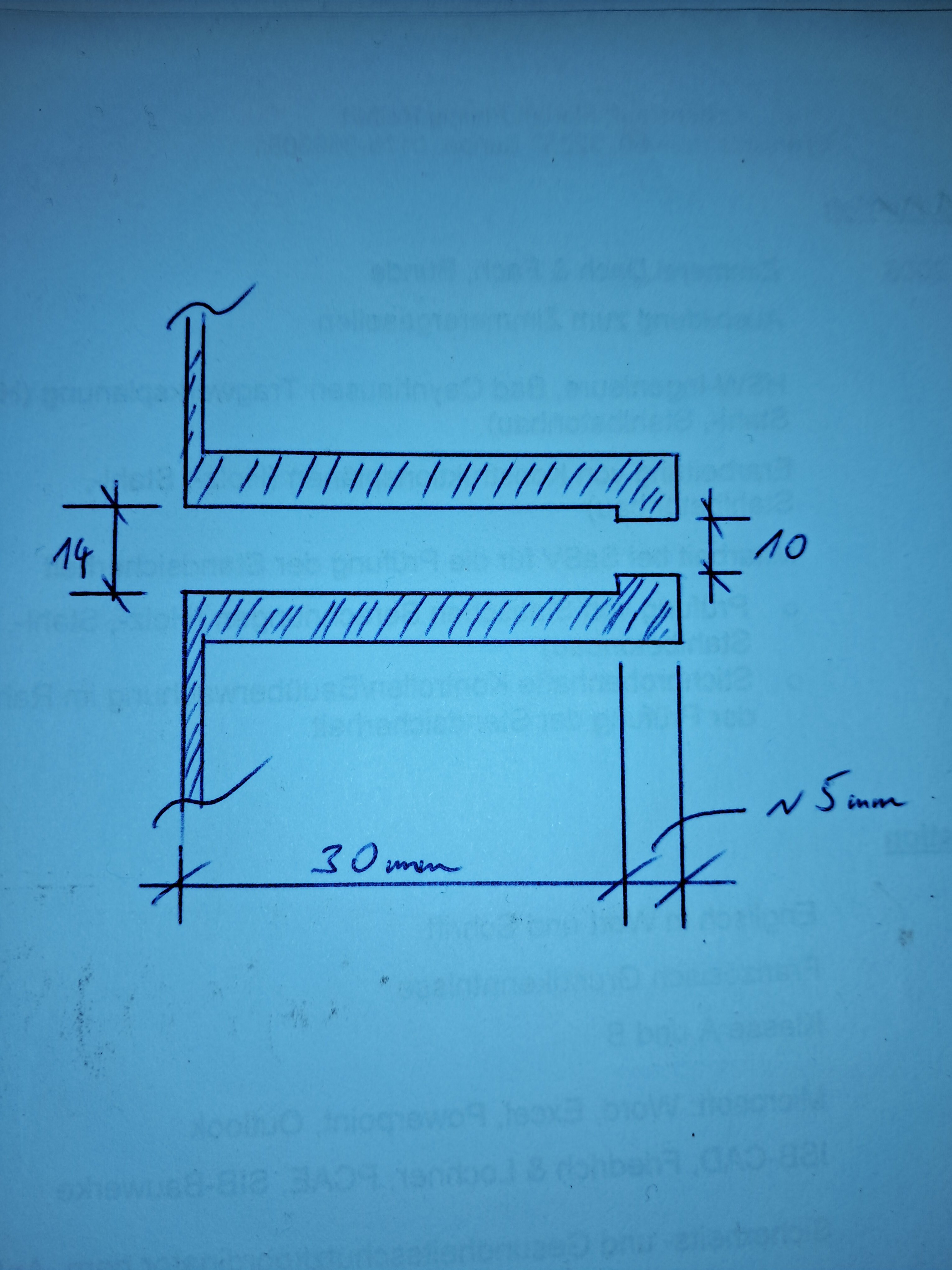

Kann ich die benötigte Tiefe nicht einfach messen?
37-12=25mm Tiefe müsste ich ja bis vor die Kante haben.
Der Bolzen ist bei den verschiedenen Varianten aber wahrscheinlich nicht immer gleich lang, oder?
Gruß Florian
hallo florian!
sieht gut aus mit den knubbeln.
nur ein mass ist wichtig:
vom federnsitz hinten, wo das 10,5mm loch drin ist,
bis ganz vorne.
35,5 oder 33 oder 30mm?
Moin Markus,
Wenn ich dich richtig verstehe, wären das 30mm bei mir?
hallo florian!
uiii, 30mm, das ganz seltene kurze!
