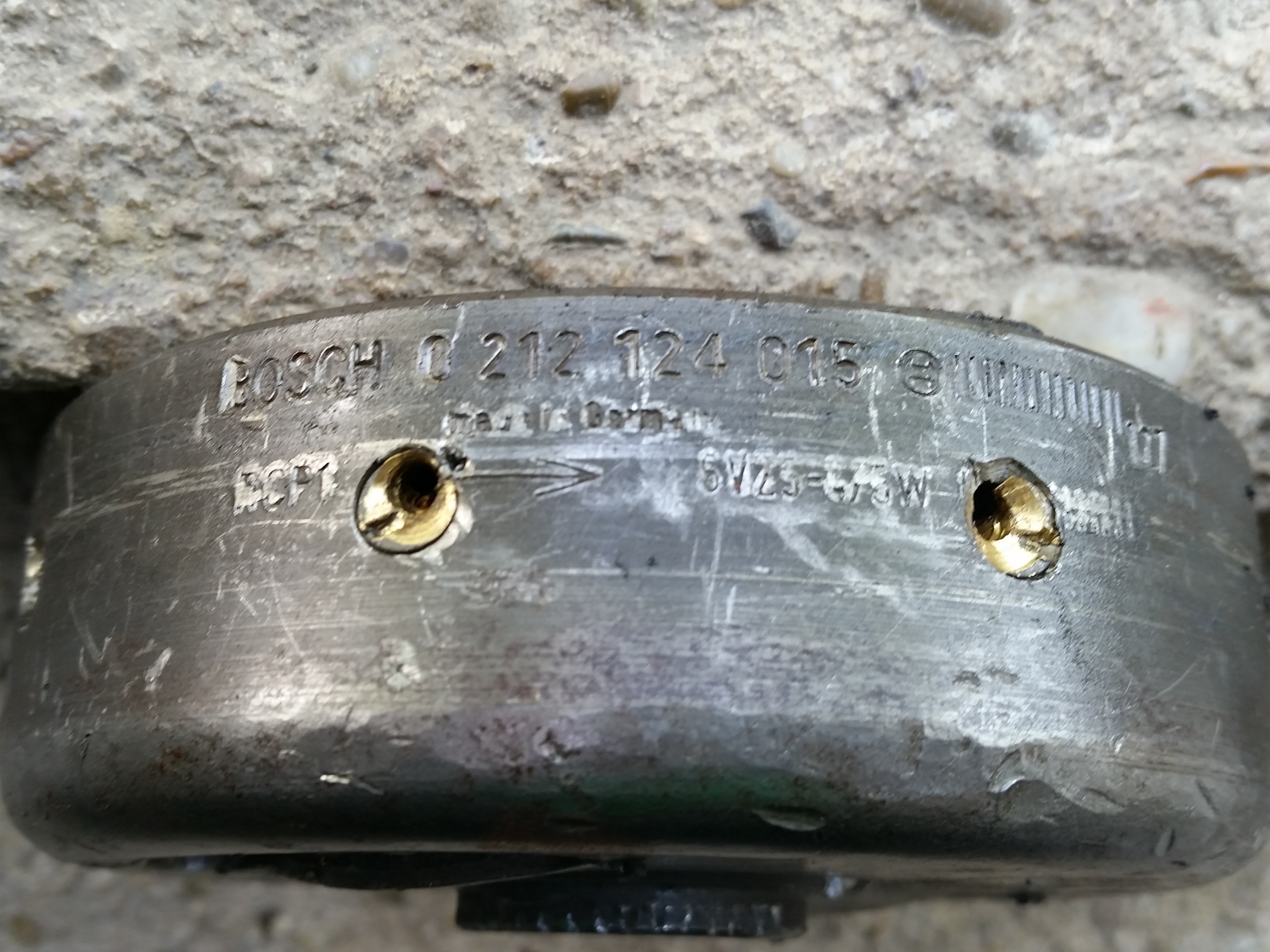

Also zündung habe ich aber bin immer noch auf der polrad suche

Also der 4 Gang Motor (dein neuer) der hat auf jeden Fall den kleinen Polradkonus, der 50 S hat dem Foto nach einen großen Polradkonus.
Um sicher zu sein, vergleich die mal in Natura, aber ich hab hier ne 501er Kurbelwelle liegen und bin fast sicher dass dein 50 S einen dickeren Konus hat.
Die 25 Watt-Zündungen gabs auch für kleinen Polradkonus - wenn nicht sogar nur für den kleinen - das weiß ich nicht genau. Probier mal, auf welchen der beiden Konusse dein kaputtes Polrad passt, ohne zu wackeln.
Also ich bin im Moment nicht mal sicher, dass dein altes Polrad da richtig dran war...<br /><br />-- 06.08.2014 19:15 --<br /><br />Blödsinn!!!!
Das wird eine Zündung sein, wie sie in den K50 RX/SX Modellen 1970-72 verbaut wurde, 25 4/5 Watt, aussenliegende Zündspule, großer Polradkonus.
Dieses Polrad müsste eigentlich passen: http://www.ebay.de/itm/Hercules-K-50-mi ... 1c4309641f
Wenn du den 5- Gang weiterverwenden willst.
