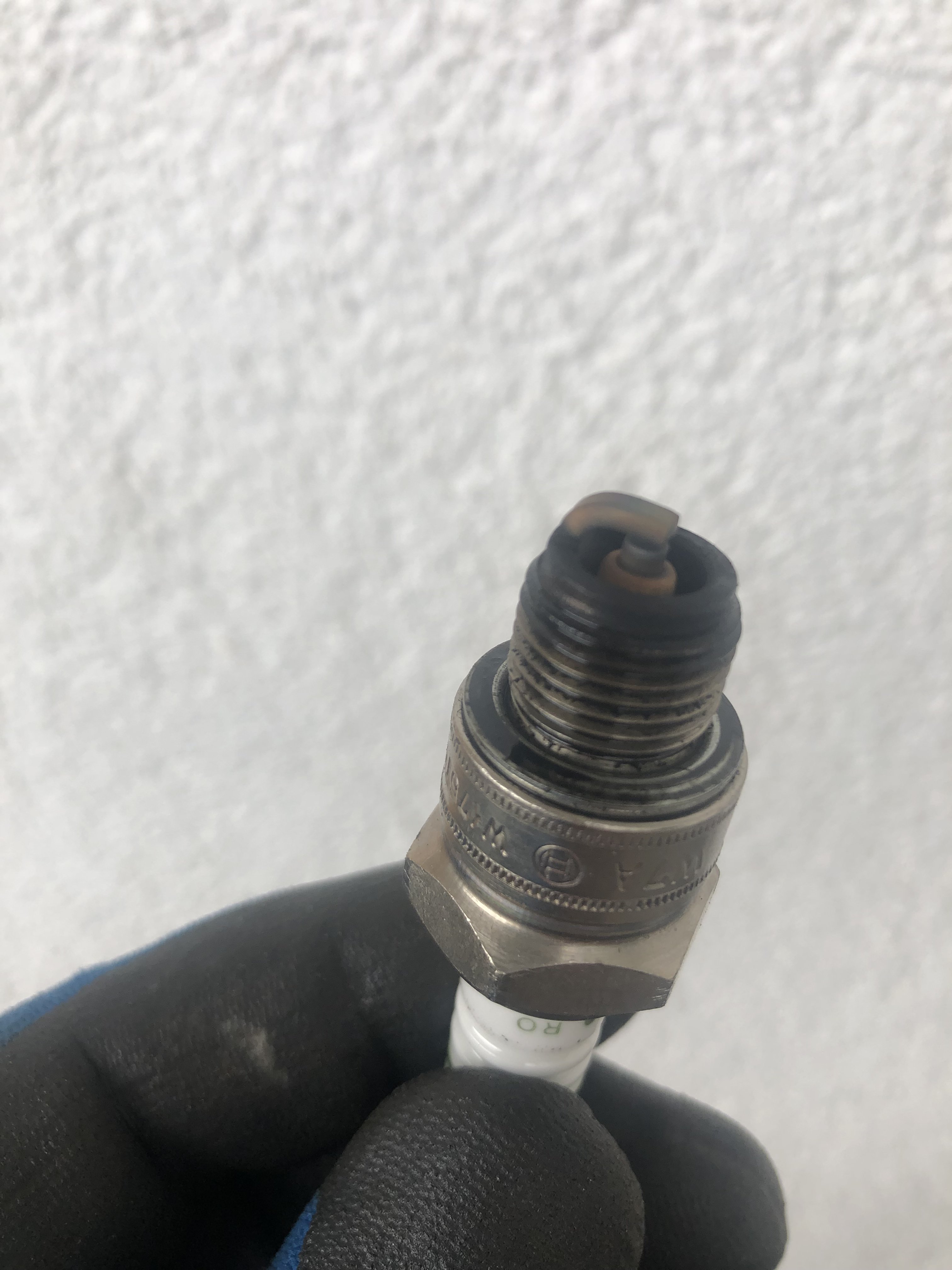

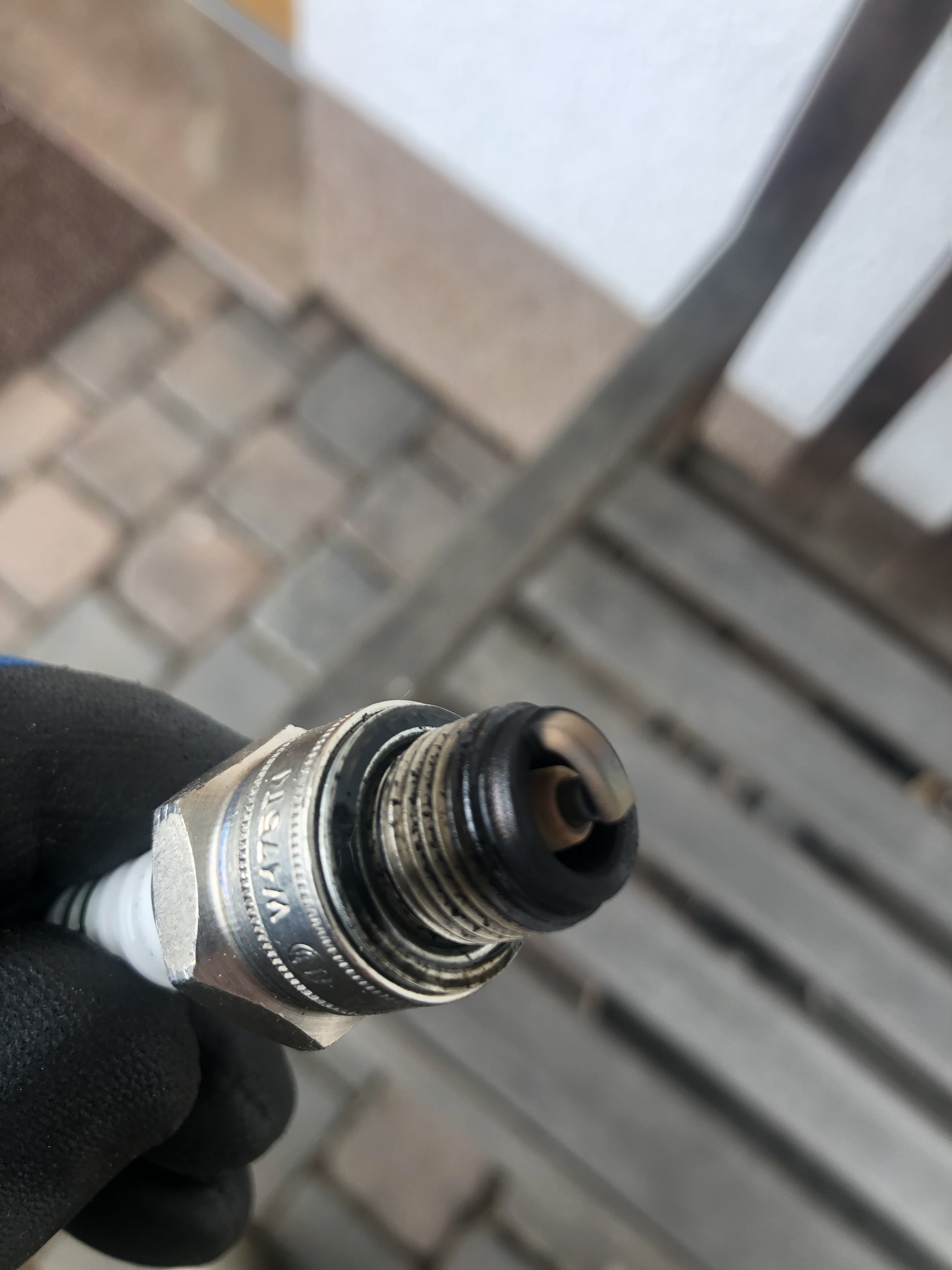

Denke es wird die 64er….
Das Kerzenbild ist nach 10km Vollgas mit der 62er…

Schön.
Teile besser so einbauen wie es muss.
Der O-Ring geht nicht so schnell kaputt ,verdrillt aber wenn man ihn so aufzieht wie Du es gemacht hast.
Es passiert aber nichts wildes ,so das er nicht mehr dichtet. Ich habe das auch schon mal so gemacht. Jetzt nehme ich eine konische Zange und weite den Ring so weit ,das die Düse durchfällt bis unten den Schraubenkopf.
Vielleicht hast Du auch unnötig Teile getauscht. Besser ist es ,sofort mal Bilder zu senden.
