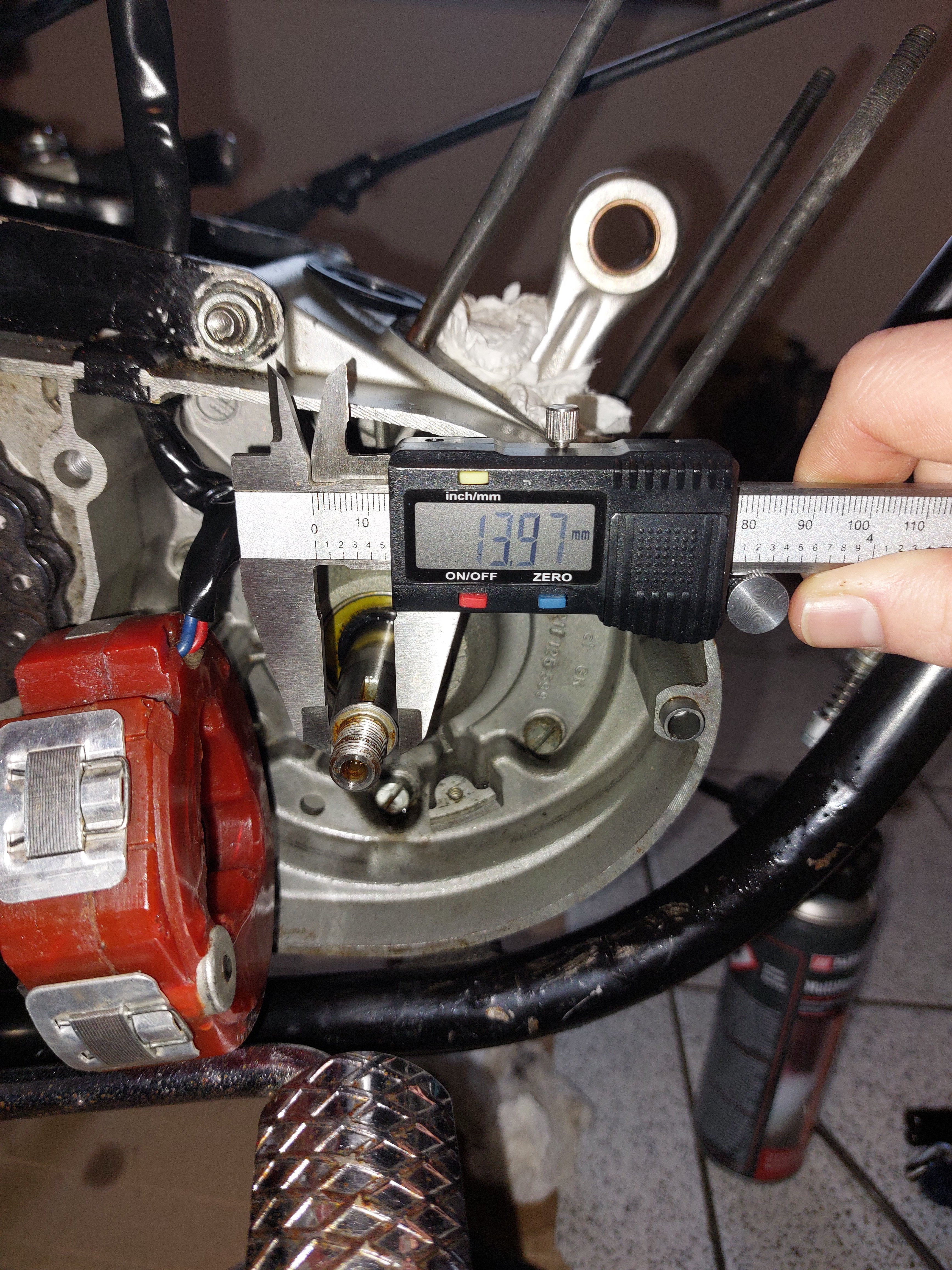

Beim Ausbau der Zündung (Polrad ist bereits abgezogen, da ich die Zündung erneuern wollte) ist mir aufgefallen, dass der Kurbelwellenstumpf am Konus an der kleinsten Stelle ca. 14 mm und an der größten ca. 17 mm misst. Mir ist klar, dass ein Konus grundsätzlich unterschiedliche Durchmesser hat – mir geht es konkret um diese Maße.
Jetzt habe ich das Problem, dass offenbar keine originale CKF-Kurbelwelle verbaut ist und ich deshalb keine passende Zündung für den Motor finde.

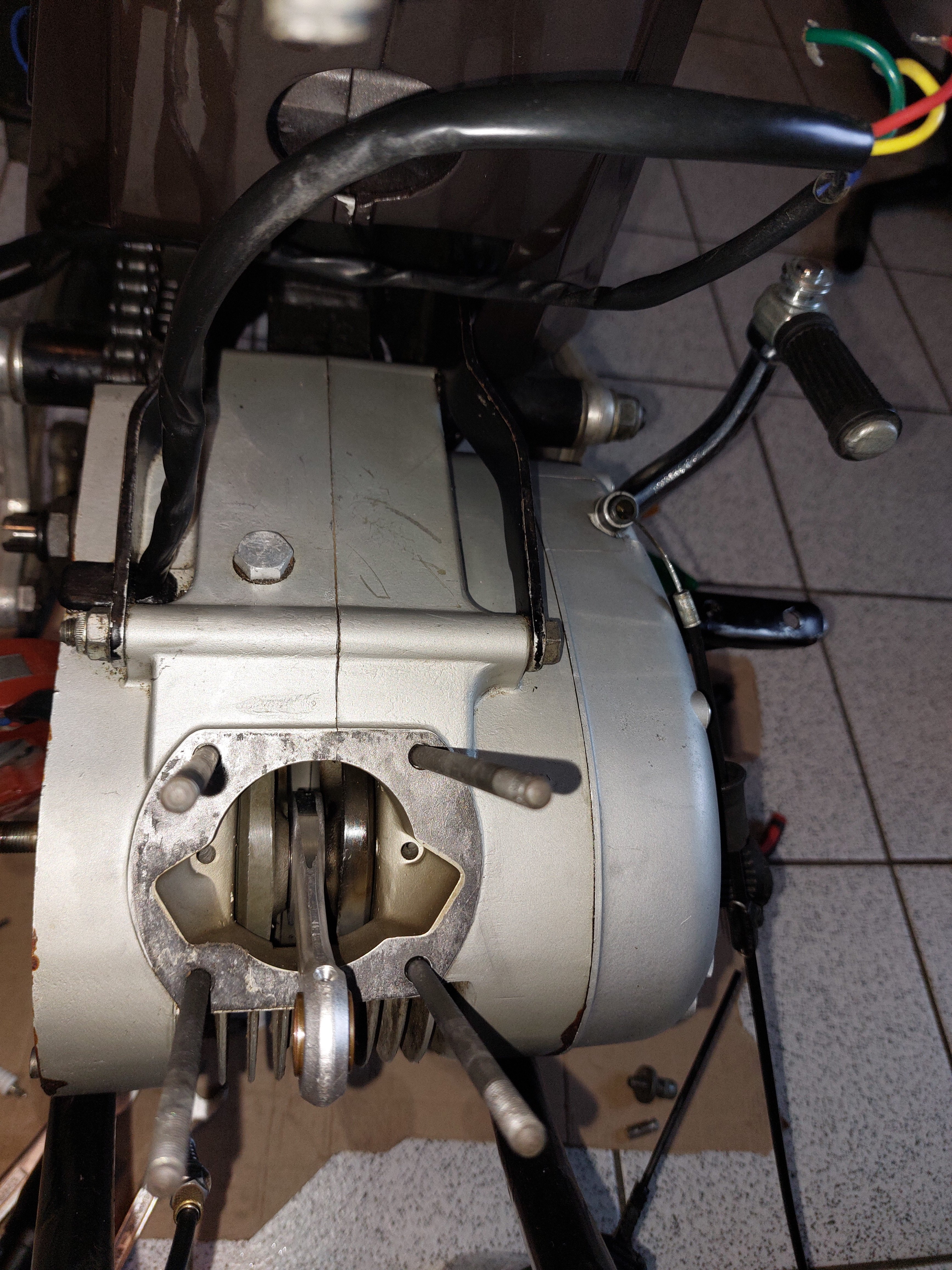

Mach mal ein Bild von oben vom Motor
Wahrscheinlich ein Fünfgang
An der Zündung die dranhängt, ist ein rotes Kabel sichtbar. Somit ist das eine Zündung für den Sachs 50 S, Fünfgang.
Wenn ich beim Fahren versuch in den 5 zu schalten komme ich in den Leerlauf auf dem Seitendeckel steht 501 Ckf
Seitendeckel kann man tauschen, sagt gar nichts. Du hast einen Fünfgang Sachs 50 S.
