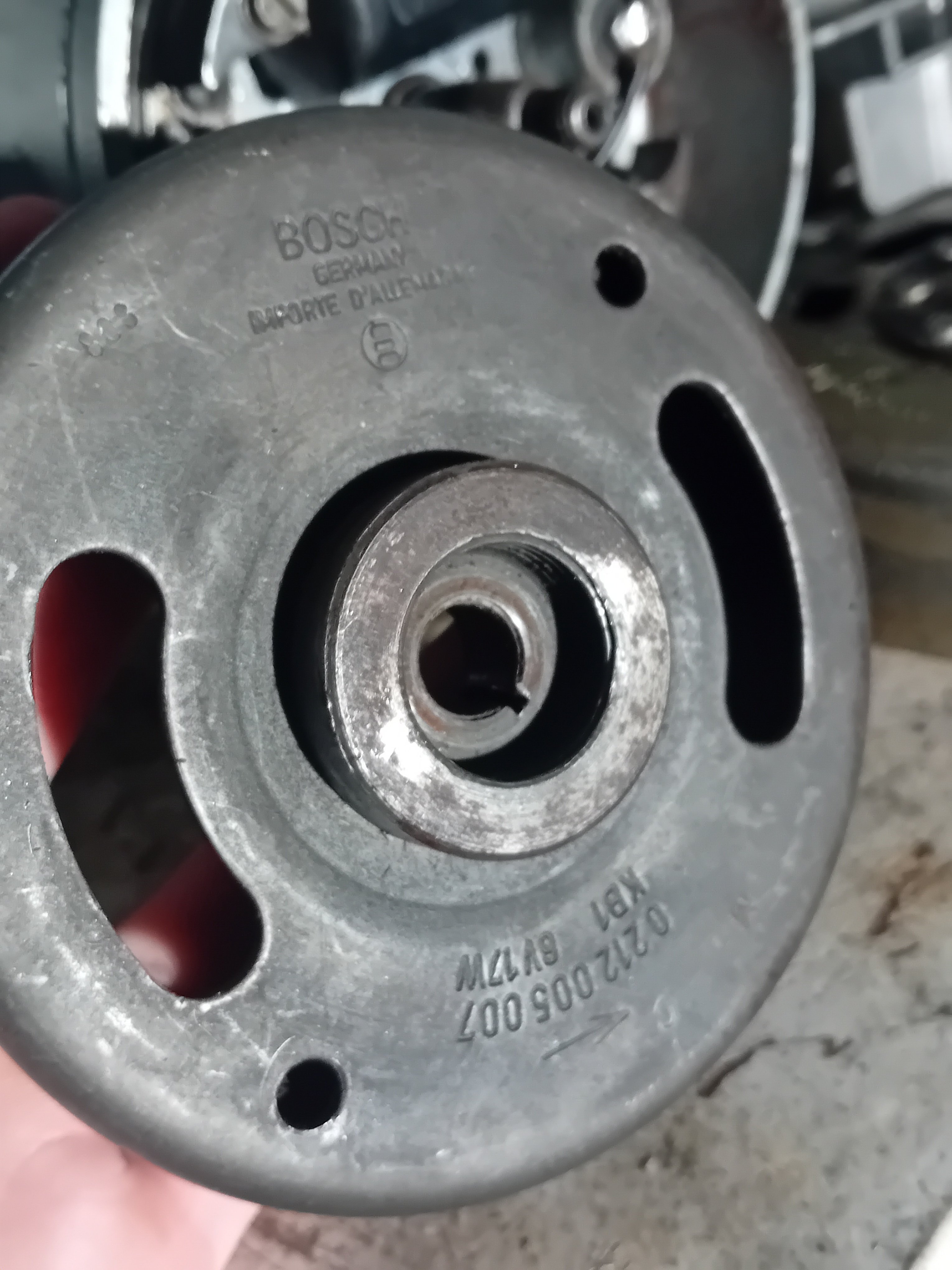

Hallo ich habe meinen Sachs 504 Motor überholt und nun muss ich eine "neue auf ebay gekaufte Zündung einbauen da stand sie wurde auf funktion geprüft" Jetzt habe ich aber das Problem das der Unterbrecher nicht automatisch öffnet und ich ihn auch nicht einstellen kann. Ist das Polrad überhaupt richtig ?

Zündung 0212 005 007 passend für Sachs Motor 504/1A und 504/1B.
Schau ob der richtige Kontakt eingebaut ist. Auch die Ankerplatte muss passend sein. Dann richtiges Händling bei der Zündeinstellung.
Auf der Seite Ostfriese Technik findet man Ersatzteilliste und Reparaturanleitung für diesen Motor.
