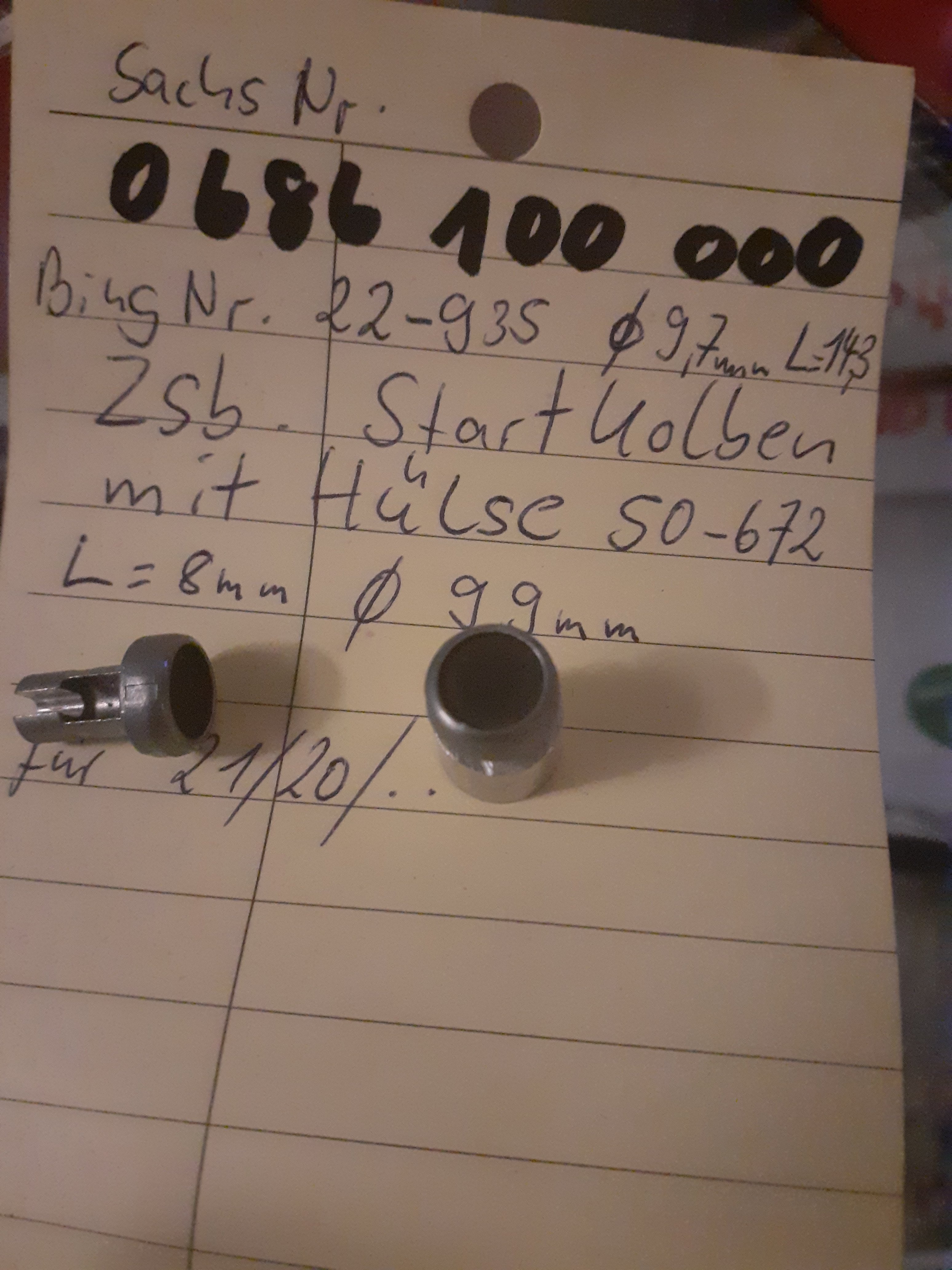

Ich bin jetzt hoffentlich den auslöser getroffen wafum alles zu fett lÀuft
Mein starterkolben im vergaser hat keine dichtung mehr drinnen, also gar keine
FĂŒr einen bing 21/20/101 finde ich nur leider gar nichts im www, kann da mir wer helfen?
Mattias
Greiner 25 € Mindestbestellwert an Ware und 8,50€ Versand.
locheisen, alte Tankdeckeldichtung, selber stanzen. Dauer 10 Sekunden
Unterschiede beim Kolben, Mechanismus mit oder ohne Seilzug.Bild zeigt Kolben fĂŒr Seilzug.
Passendes Locheisen muss unter UmstÀnden auch gekauft werden. Tankdeckeldichtung hat auch nicht jeder. 10 Sekunden ist recht sportlich.

Was ist da dabei sich ein StĂŒck Gummi hinzulegen und dann mit dem Hammer einen Schlag drauf? Ich muss das nicht minutenlang zelebrieren, ich haue drauf, fertig. Wie lange dauert ein Hammerschlag bei dir?
Man muss die KanĂ€le dann mit Pressluft durchpfeifen, möglicherweise sind GummirĂŒckstĂ€nde drin. Dann funktioniert der Kaltstart nicht.
Stimme ich Holger zu.
Zur Not geht das auch mit einem Cuttermesser oder Skalpell.
Es sollte allerdings das richtige Gummi sein, sonst ist das schnell wieder defekt.
Ich habe kein Wort darĂŒber verloren das es schwer,oder umstĂ€ndlich ist.
Ein passendes Locheisen und das Material muss ich auch ersteinmal haben.
Das hat nicht jeder,ergo muss man es kaufen.
Kann man alles machen. Ich könnte auch was anbieten,habe noch Kaltstartkolben.
Danke, ich werde daraif zurĂŒckkommen wenn der aus kleinanzeigen nicht passen wĂŒrde
Das verstehe ich nicht. Aber wegen einem Mini StĂŒck Gummi zahlen und auch noch Porto? So ein StĂŒck Gummi bekommt man doch. Entweder selbst oder Bekannte, Nachbarn, Freunde....
Wenn du noch einen Schuster/Schuhmacher um die Ecke hast, die haben Gummi und Locheisen.
