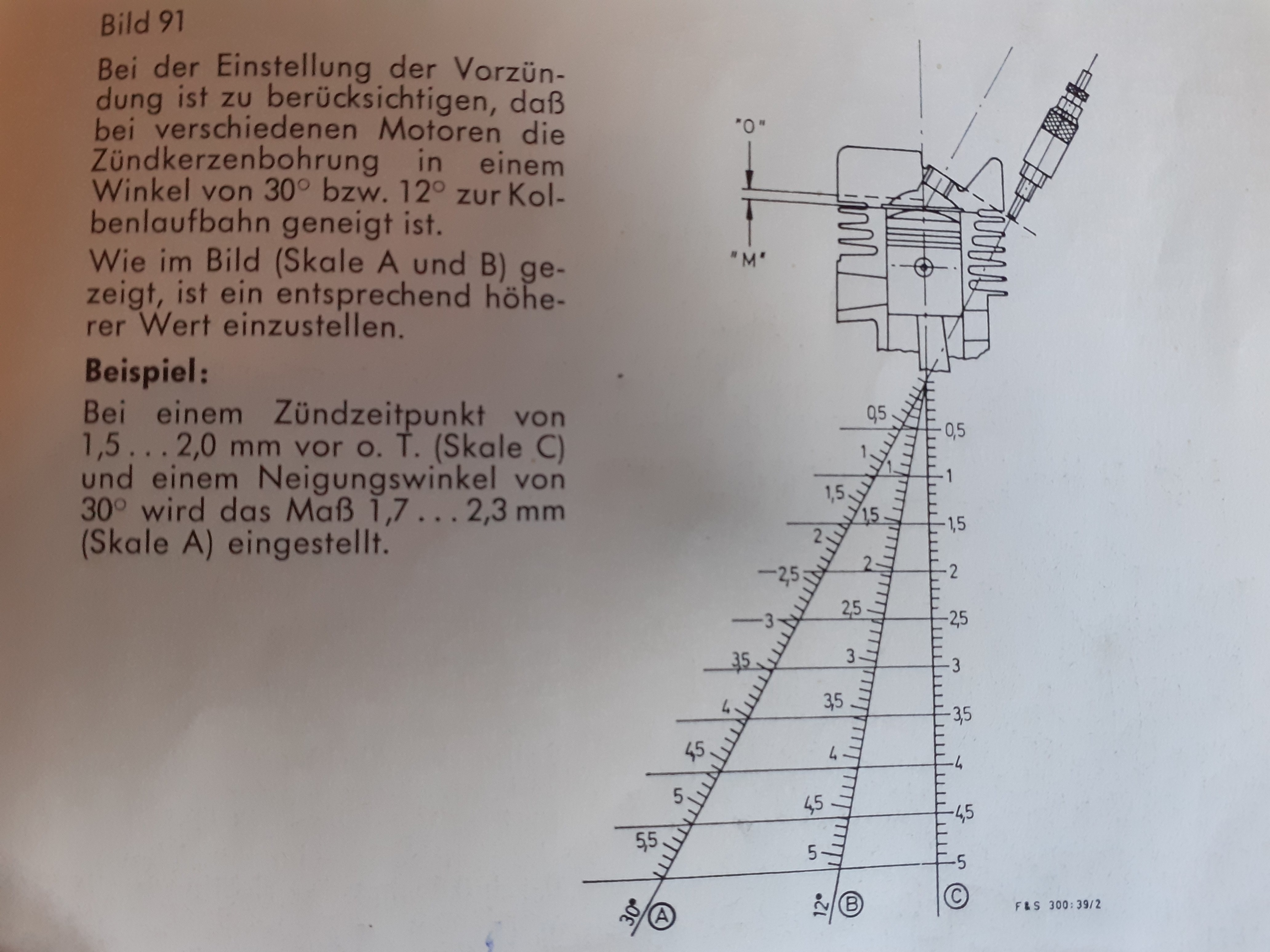

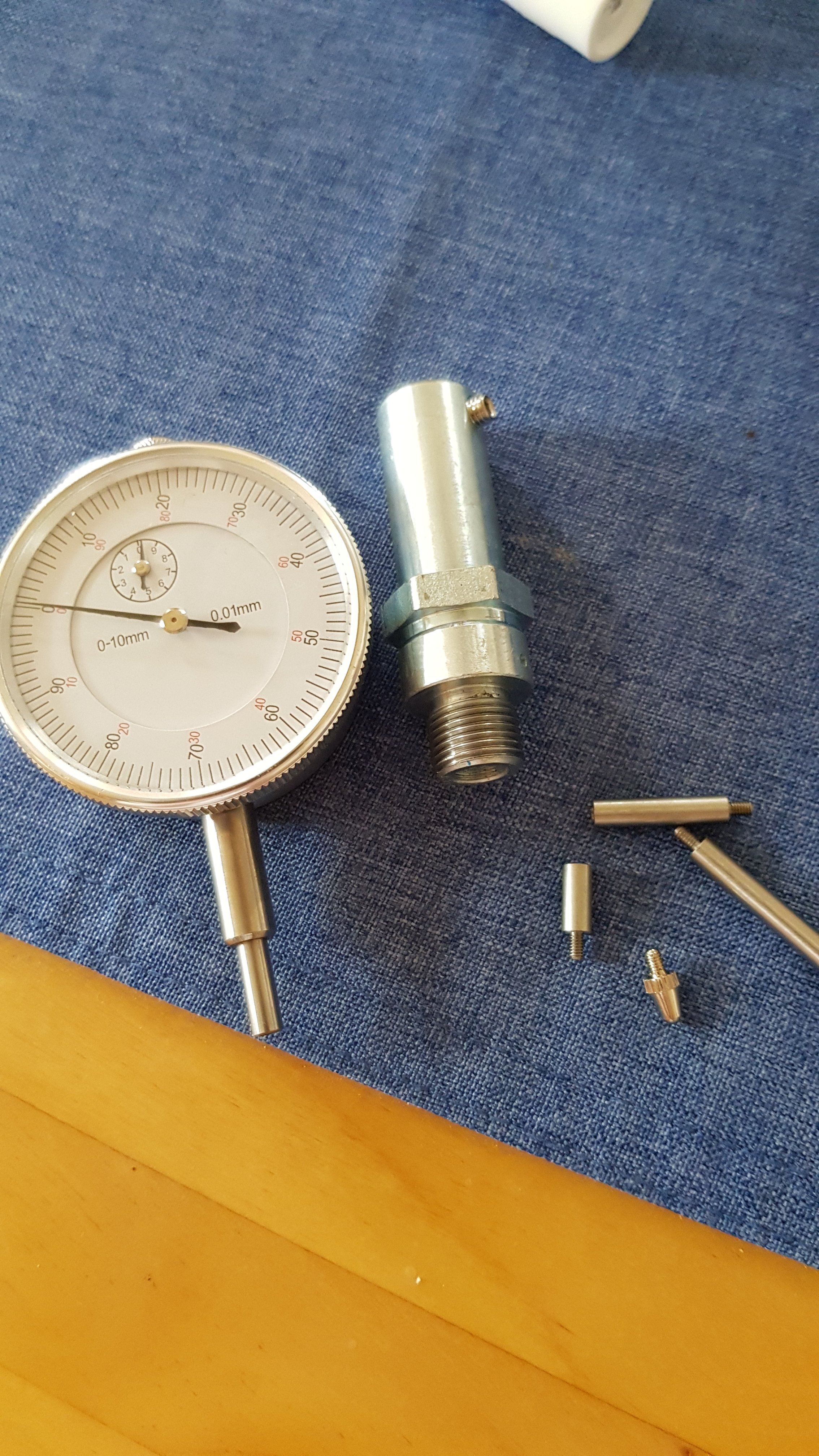

habe mir jetzt so eine Messuhr gekauft.
Die Zündkerze sitzt aber bei meinem Motörchen schräg im Kopf.
Misst die Messuhr trotzdem richtig. D.h. kann ich das Teil trotzdem zum Einstellen verwenden.
Ist mir etwas spät eigefallen, ich weiß...
