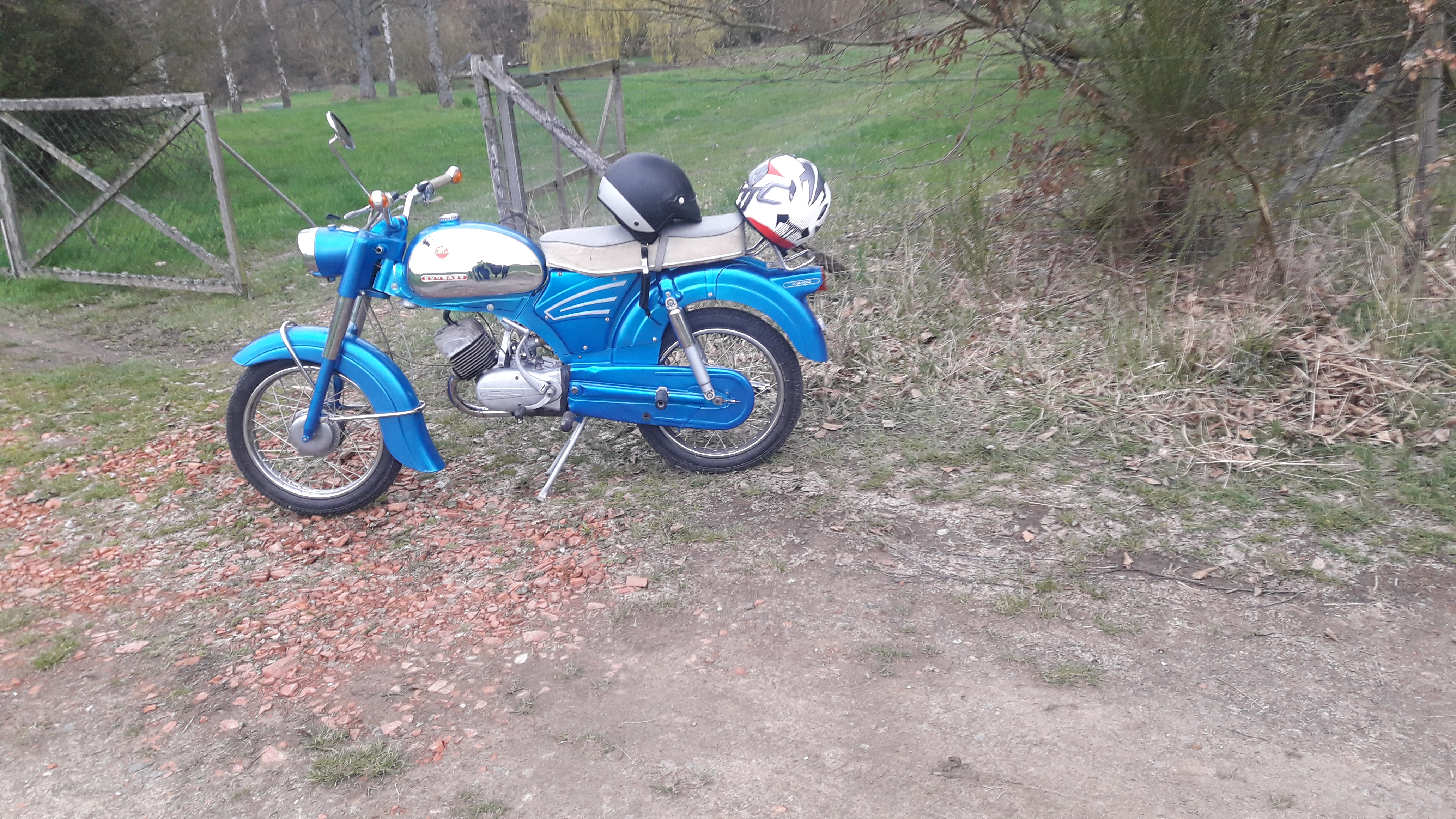

Hallo, ich habe eine KS 100, das Moped läuft aber nachdem ich es lässt sich sehr schwer starten. Ich muss oft auf den Kickstarter treten bis der Motor anspringt. Ich denke der Vergaser "säuft ab" , gebt mir mal Tipps was ich tun könnte. Kann es an der Zündung liegen?

die Zündung sollte man bei unbekanntem Zustand immer prüfen,ggf. einstellen bzw. Teile
wie Unterbrecher,Kondensator oder gar Zündspule ersetzen falls erforderlich.
Wie kommt denn die Zündkerze raus nach den vegeblichen Startversuchen?
Ist sie nass,trocken,schwarz?
Kann gut sein,dass der Motor absäuft.
Probiere es,wenn Zündung i.O. einfach mal mit einer neuen Zündkerze.
Hast du einen schönen sichtbaren Zündfunken?
Zündkerzenstecker kann auch Probleme machen,oder gar undichte Kurb.wellendichtringe.
