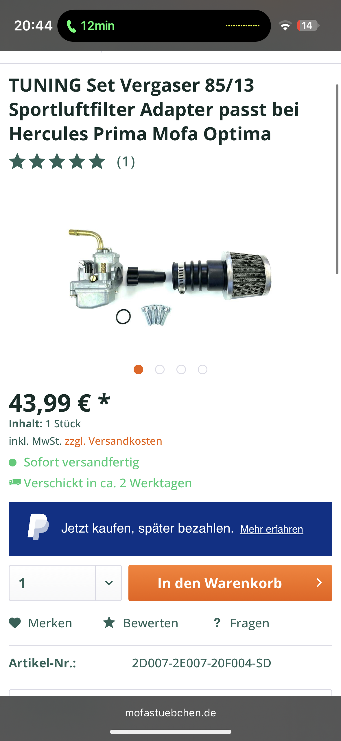

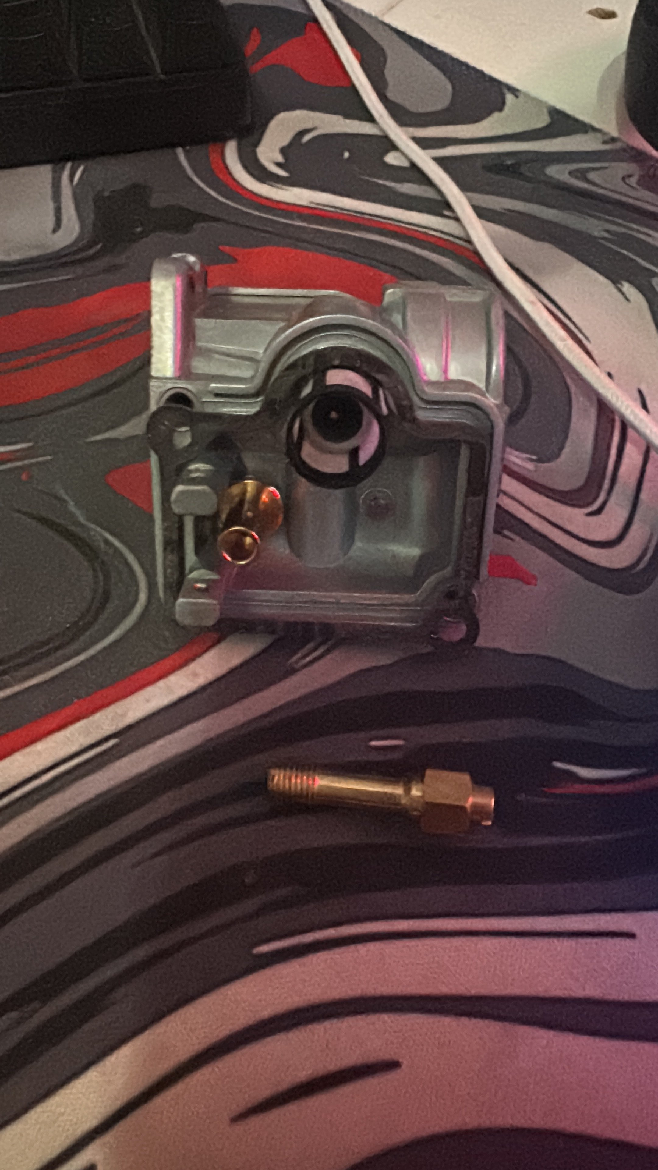

Hallo, ich habe mir für meine Hercules Jogging von 1986 einen Tuning Luftfilter und vergaser set auf Mofastübchen geholt. Heute ist alles angekommen habe alles eingebaut aber das mofa geht aus wenn ich Vollgas gebe. Ich vermute es läuft zu viel Luft wegen des neuen Luftfilter, also wollte ich mir eine neue Hauptdüse holen aber ich kann nirgends die finden und wollte fragen ob mir da jemand weiterhelfen könne. Das ist der 85/13 vergaser nur es stand nirgends dabei was für einer etc. kennt den jemand oder kann mir jemand ein hauptdüsen Set empfehlen?

Ich vermute, dass das ein Chinsa-Nachbau des Vergasers ist.
Den solltest du zumindest mit einem originalen Düsenstock und Hauptdüse ausstatten.
Bekommst du beides bei Greiner.
Vielen Dank hab’s wieder meinen alten vergaser eingebaut bekomme nur meine HD vom Mischrohr nicht runter hättest du da Tipps oder eine Ahnung welche HD ich auf den ori vergaser packen kann?
