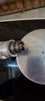

Hier das Bild von der Kerze. Bemühung ist original also HD 54 und 2,22 für die Nadel. Luftfilter hatte ich bei der letzten Fahrt raus gelassen und nur den Plastikkasten dran. Nun sammelt sich da das Benzin.

Z-Kerze weißt nicht auf zu fettes Gemisch hin. Ohne Filter nicht fahren. Vergaser mal richtig kontrollieren.
Warum sich da Benzin sammelt kann ich nicht beantworten

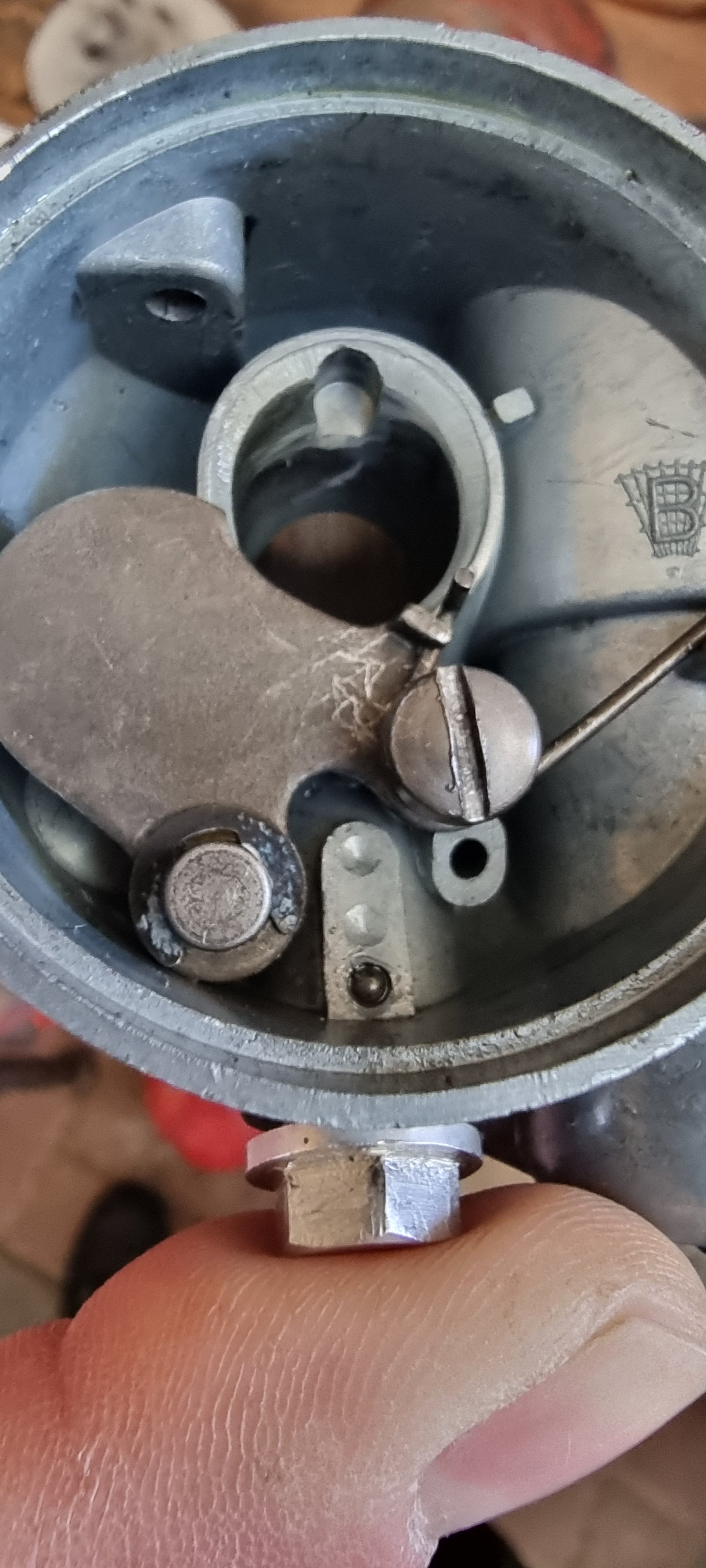

Das klingt gut hab heute noch ein paar Teile bestellt. Die nadel vom gasschieber hat auch schon Verschleiß erscheinungen zb. Also laut gps fährt sie 46km/h. Vom Klang her würde ich sagen das sie irgend etwas abschnürt. Hier noch das Bild von der Bohrung. Unterhalb von der Starterklappenschraube.
26 Dezember 2020
4.041
Ort
21337
KTM SM 25 (Renne)
Ich sage jetzt mal, daß ist die Korrekturdüse und durch einen undichten Schwimmer drückt es da Benzin nach oben.

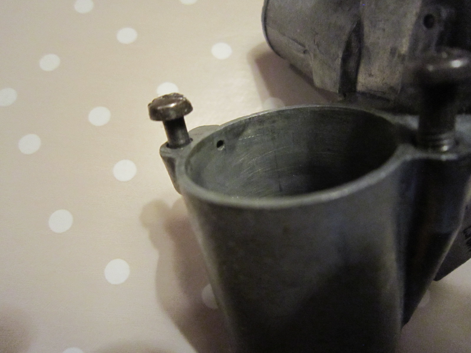

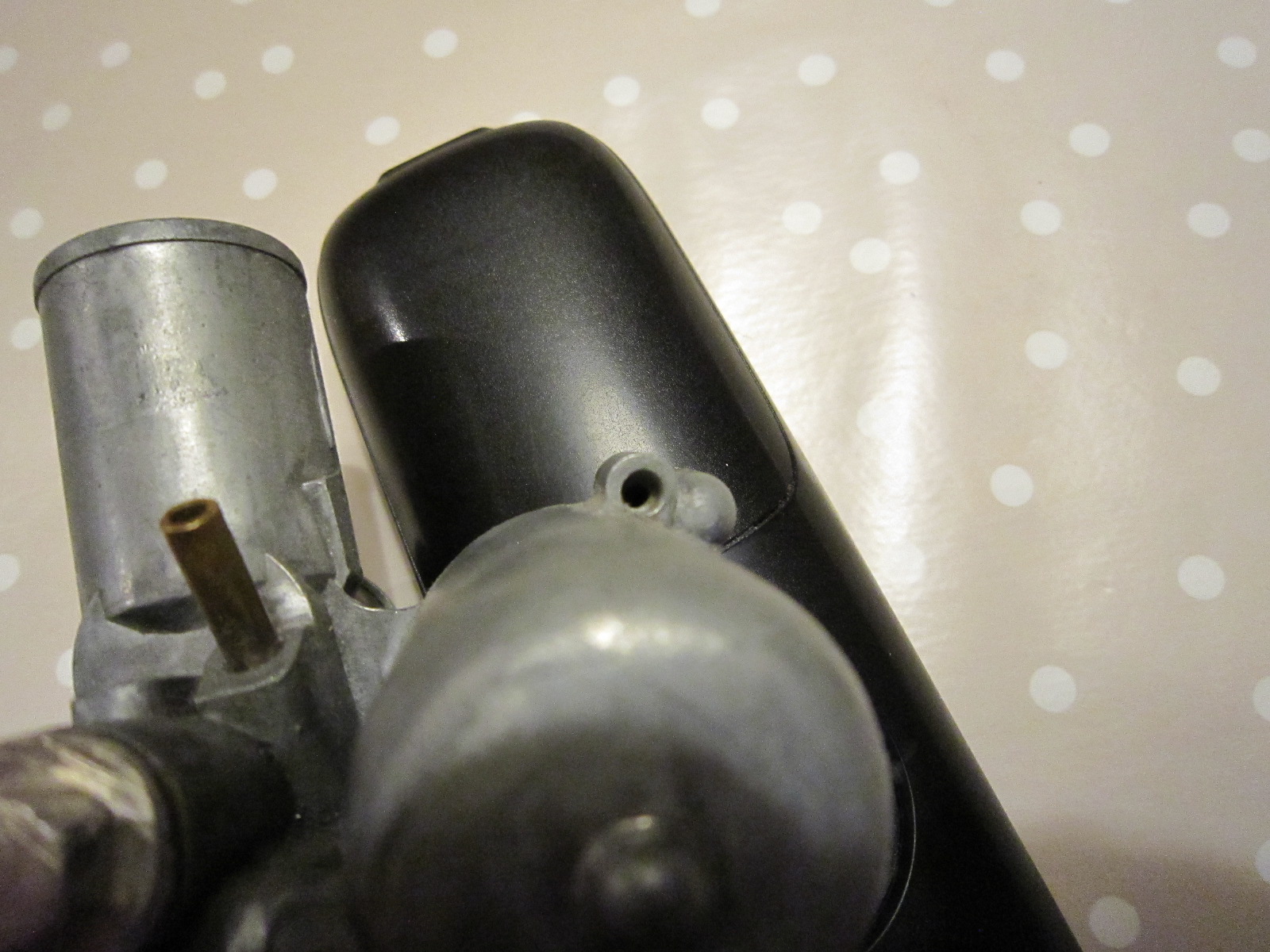

mal das wichtigste "loch" in jedem seitenschwimmer.
bei dem 1/10/67 am foto tropfts bei verstopfung aus dem röhrchen........
