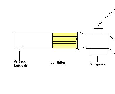

Ich weiß das hinter dem Ansauggeräuschdämpfer der Luffi ist. Dadurch das du Löcher in den Ansauggeräuschdämpfer borhst bekommt dein Filter mehr Luft. Klingt doch logisch also ich weiß net so recht was du meinst Flubber. Ich habe mal ne Skizze hochgeladen. (Eure Kommentare über die Skizze dürfts ihr behalten)
Wenn man an in einem Stromkreis 2 Wiederstände einbaut und der erste hält die hälfte des Stromes ab,der zweite nochmal die hälfte,dann lässt sich sagen das es egal ist welchen man wegnimmt es pasiert das gleiche.Das lässt sich auch auf unsere sache übertragen.nur wenn man es so macht wie ich muss man sich nur für 5€ nen neuen Luffi holen wenn man´s so macht wie du muss man sich für mehr geld gleich nen neuen Luffikasten holen wenn man den ori zustand wiederherstellt.
Ich habe auc noch ne zeichnung gemacht.(als sie fertig war wusste ich nich mehr was ich damit bezwecken wollte aber egal)
