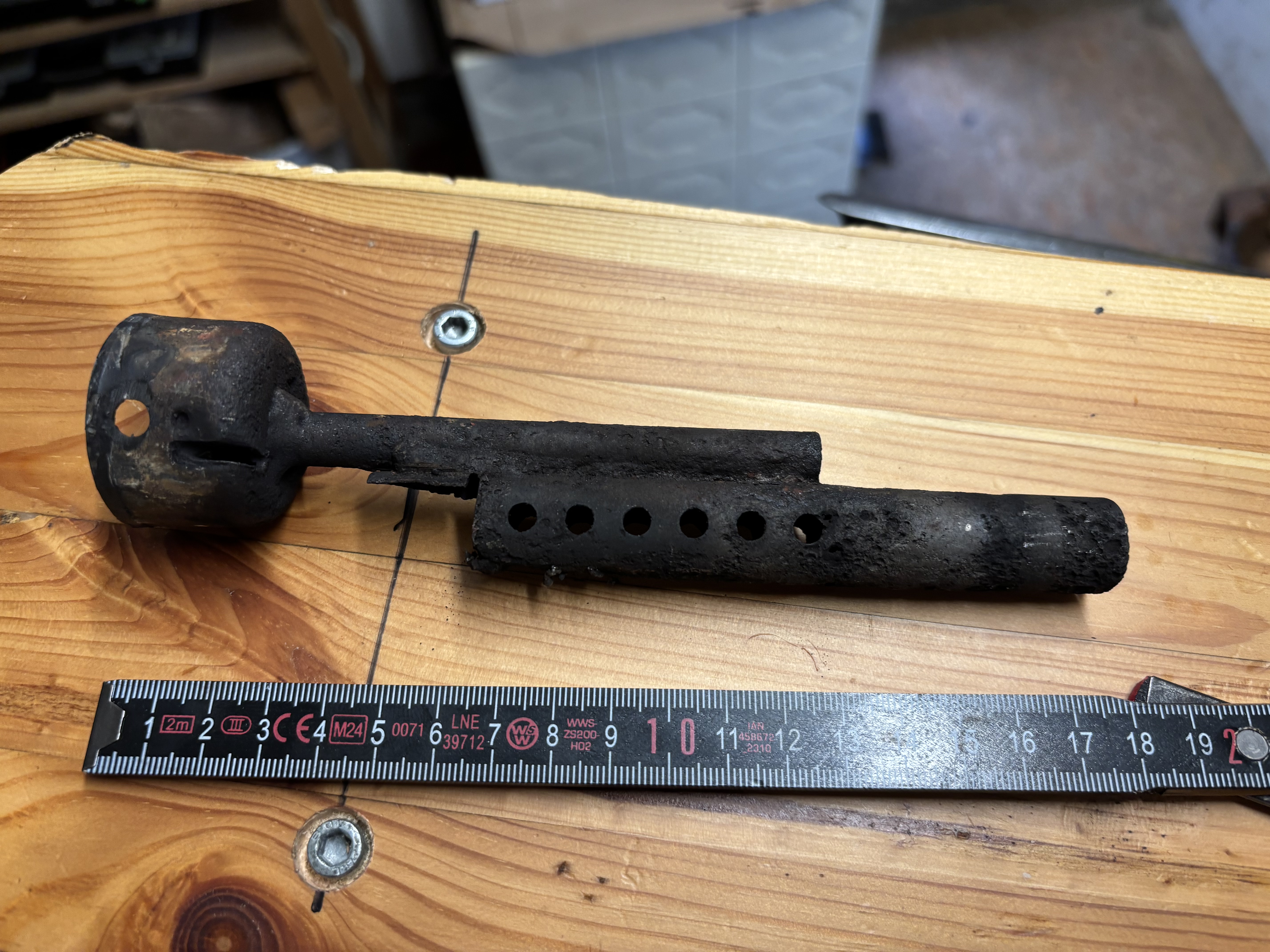

Meine erste Maßnahme war, dass ich den Auspuff zerlegt hab, den Krümmer gekürzt und vor der Verdickung zusammengebraten hab. Bei Zündapp Mofas hat das immer für 40 gereicht mit etwas anderer Bedüsung, bei der Garelli kein Effekt. Dann hab ich mir den Enddämpfer vorgenommen. Der Auslass hat 14mm Innendurchmesser, aber das Endrohr ist viel zu kurz und gelocht. Dann geht das Abgas gegen ein Prallblech, also entgegen der Fahrtrichtung und durch ein kurzes, ca. 5 mm Röhrchen raus. Hier wollte ich ansetzen. Die Idee ist jetzt, das Endrohr auf 170 mm zu verlängern (ungefähr 12xDurchmesser und direkt nach hinten raus abzuführen. Was denkt ihr darüber?Anhang anzeigen IMG_0105.jpeg

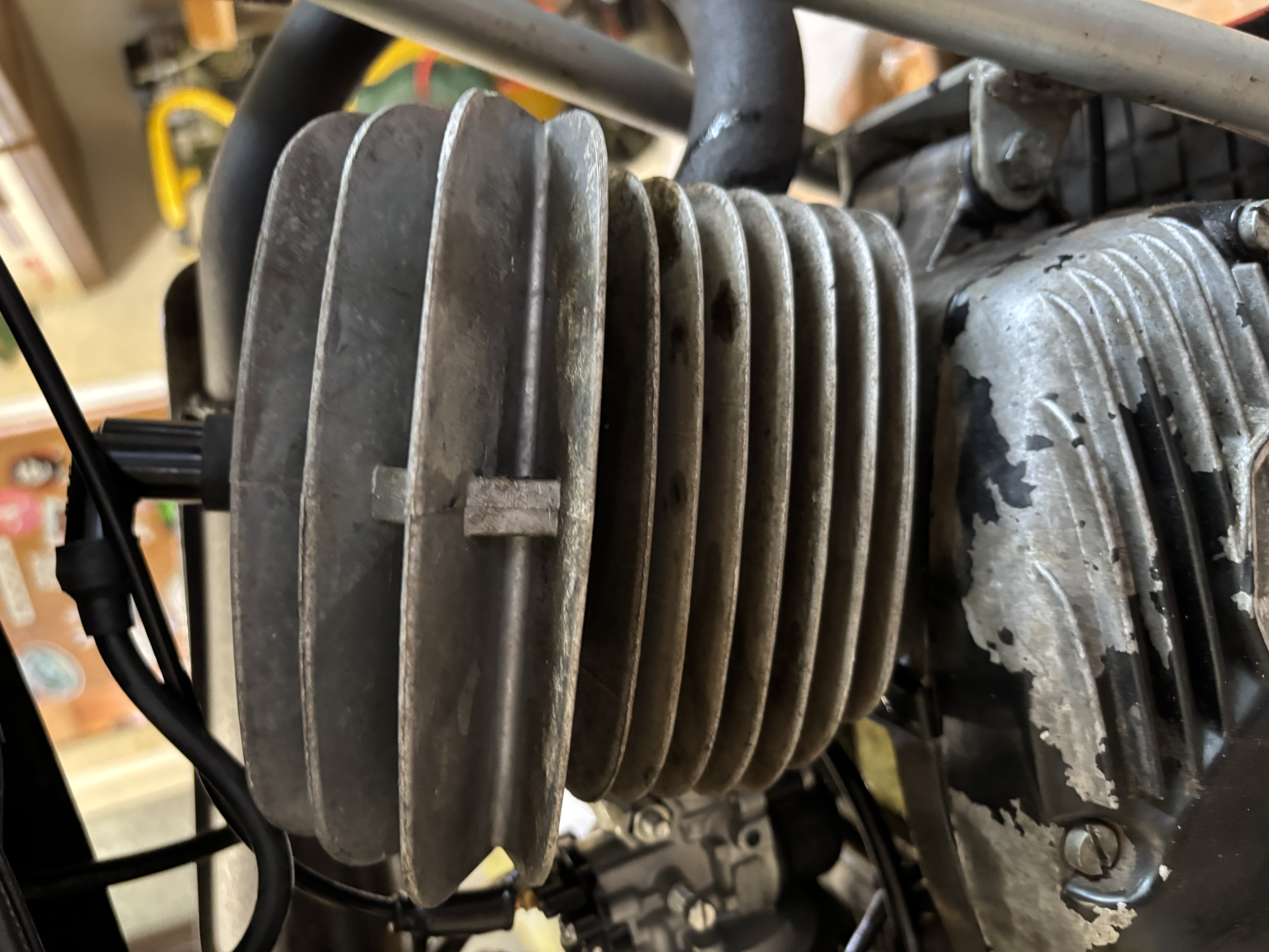

Aber Vorsicht! Dein Motor hat anscheinend einen Aluzylinder drauf, da passen die Graugusszylinder, welche einfacher zu bekommen sind, nicht drauf.
Ich hatte den Zylinder schon runter, kann aber nicht sagen, ob Alu oder Grauguss. Wie erkennt man das eigentlich?
