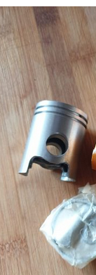

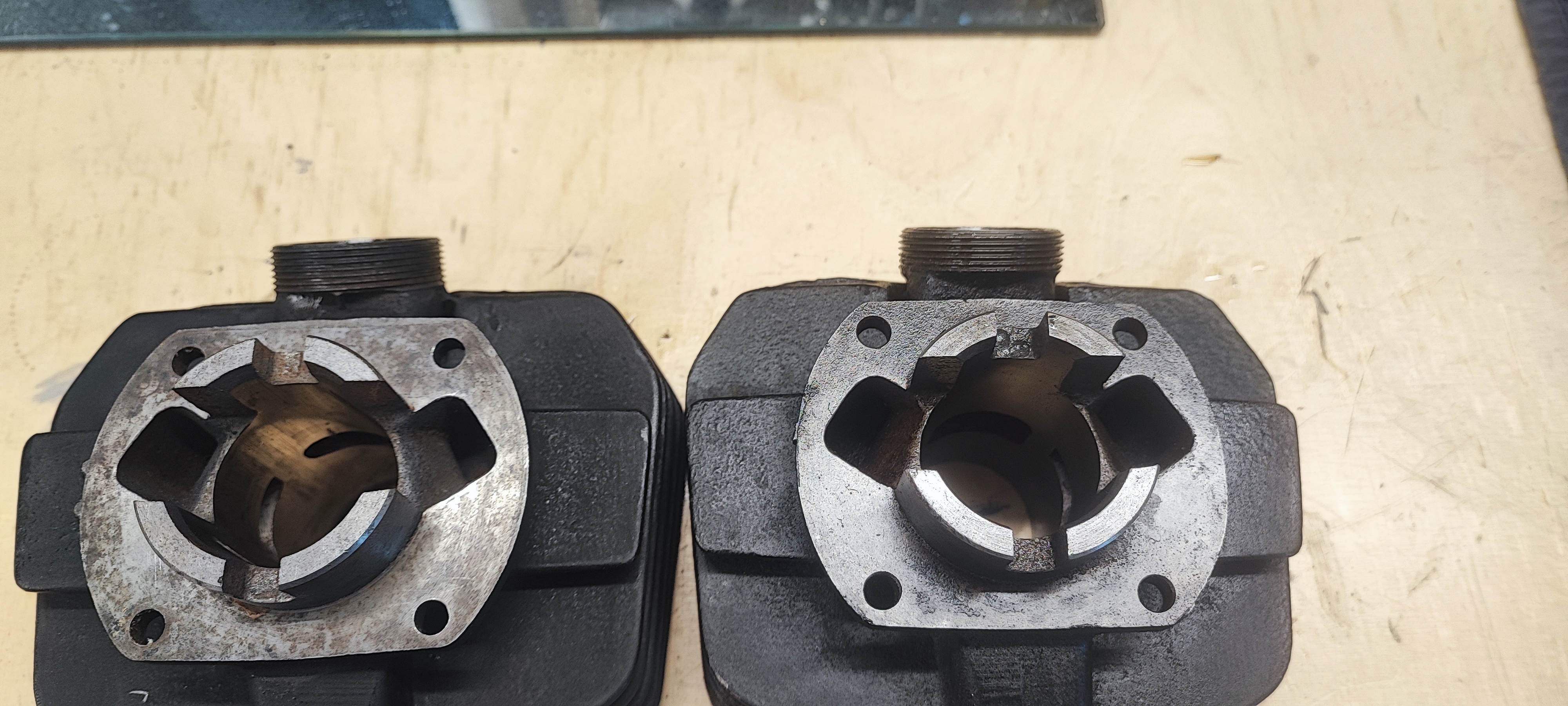

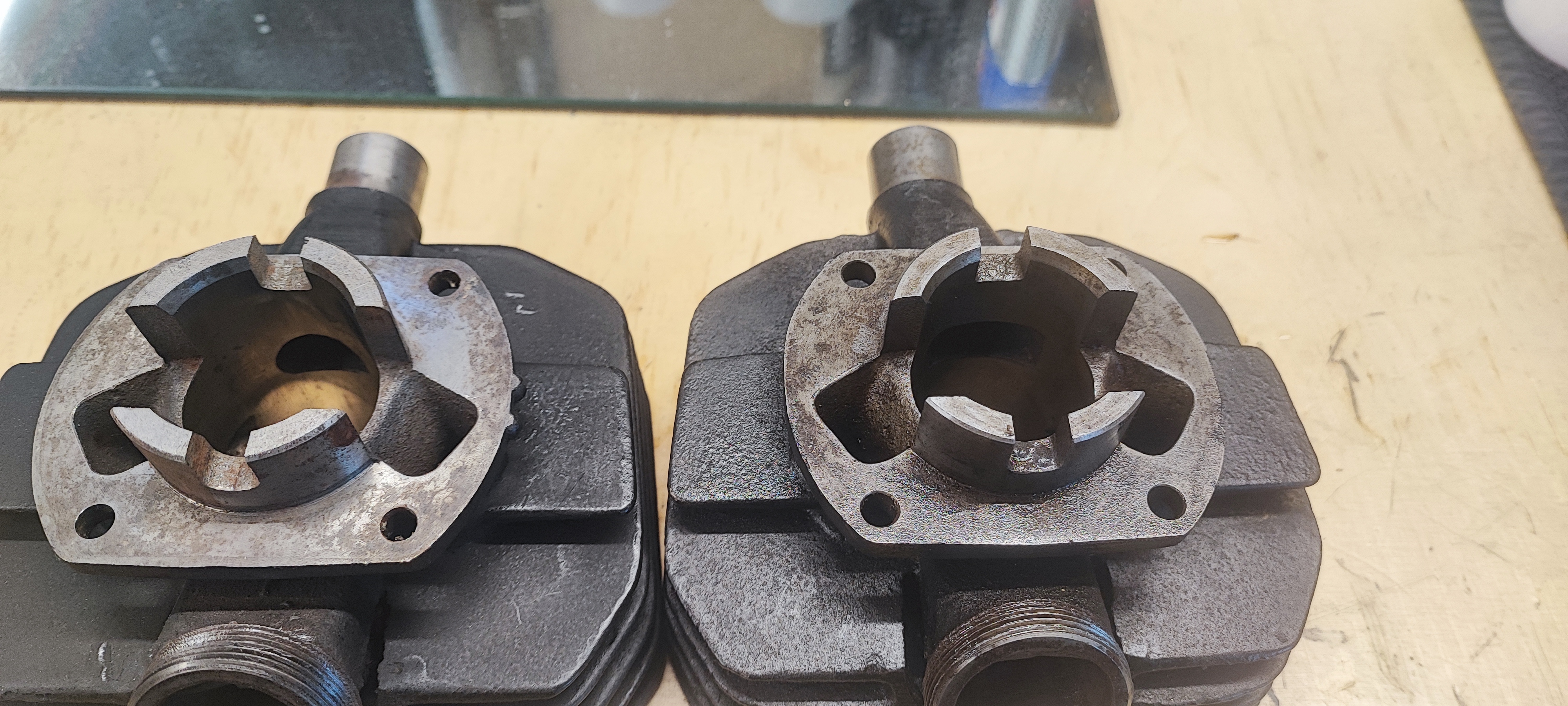

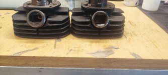

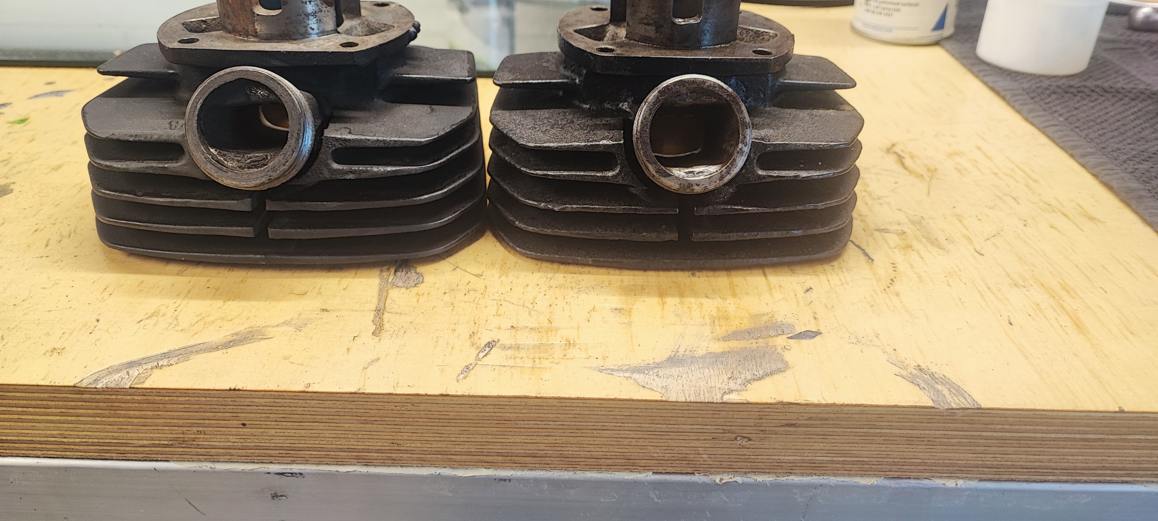

Hallo ich nochmal, könnt ihr mir bitte den unterschied zwischen den originalen 2,9 ps und den 5,8 ps zylinder erklären? Sind die überströme bei beiden zylinder identisch. Würde mich auf anwort freuen
Servus,
Der Unterschied ist der Ein und Auslass. Siehe Bilder(Links 2,9 und Rechts 5,8).Der 5,8 PS hat einen anderen Kolben mit verkürztem Kolbenhemd.
Deswegen musst du auch einen anderen Zündzeitpunkt einstellen. Die Überströmer sind gleich. Würde auch nix bringen mit den Überströmkanälen da dass Kurbelgehäuse beim 501 BKF limitiert ist. Erst beim 501 CKF oder 50s ist das Gehäuse größer.
Nichts desto trotz wäre bei dir ein 5,8 PS Zylinder wie wenn du einen Tour de France Fahrer auf ein Fahrrad sitzt wo nur der erste Gang geht.
Gruß Christian

Servus,
Gruß Christian
