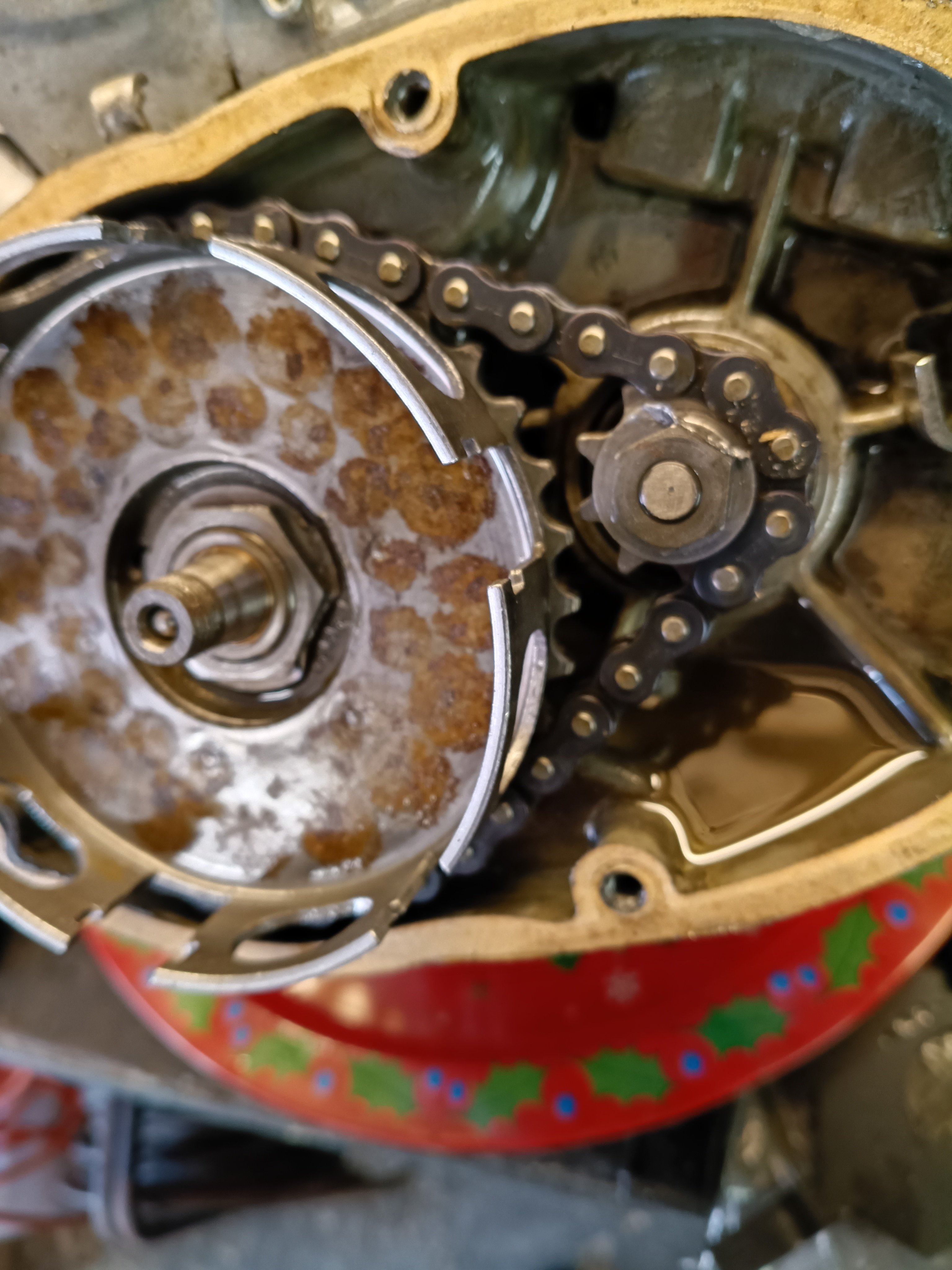

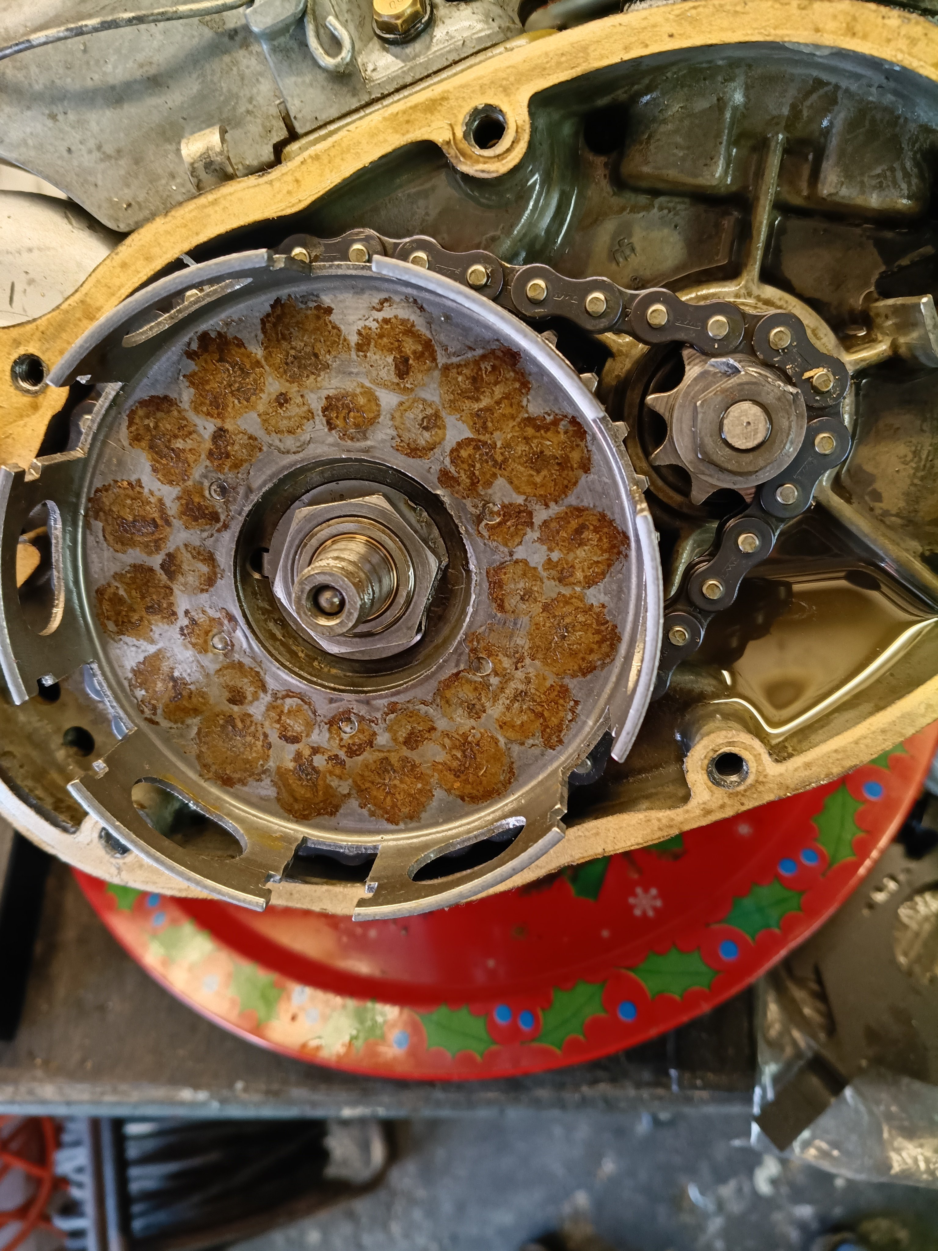

ich denke der Fehler ist gefunden. Die Kupplung hat so nicht mehr funktioniert. Total verklebt . Solche Beläge kenne ich gar nicht. Wo bekomme ich die denn her? Oder kann ich auch die anderen (gefächerten) nehmen? Ich kenne den Fachausdruck nicht. Die Primärkette hat auch schon gehörig viel Spiel wie ich es sehe. Die gibt's ja garnicht mehr. Ob es sich da noch lohnt was zu machen?
Ach ja, noch was: Habe ein Bild vom Zylinder mit angehangen, weil ich denke, dass das ein Moped Zylinder ist. Oder?
Pit
greife das Thema nochmal auf.
Hab nun die neue Kette samt neuem Ritzel montiert.
Unterschied wie Tag und Nacht.
Vielen Dank nochmals an ein Mitglied hier, welcher mir die Kette verkauft hat. Einfach Klasse!!!
Pit

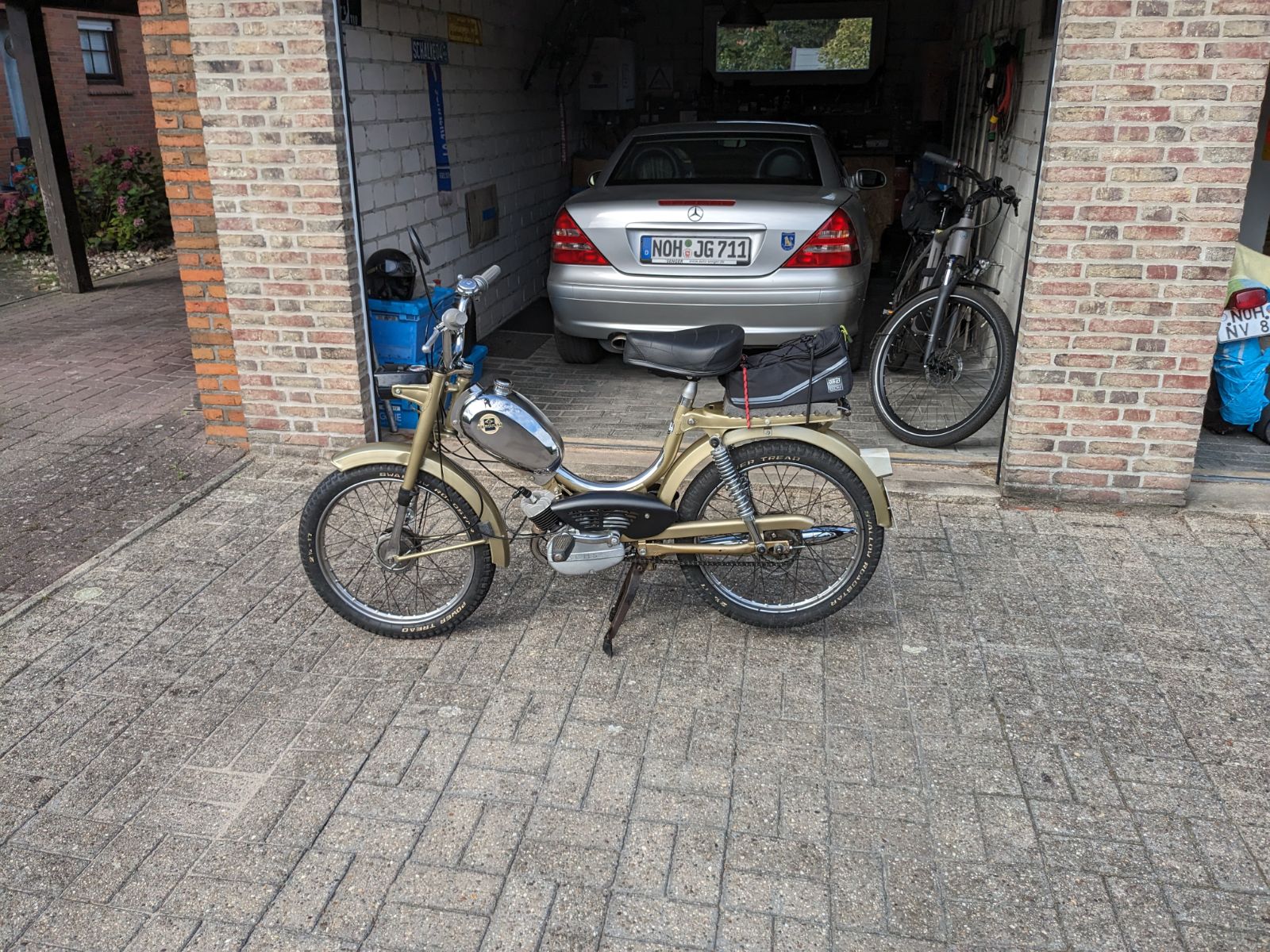

was genau meinst du?
Scheint nicht für mich bestimmt zu sein.
Pit
hallo pit!
ich denke mal, es geht um die vorderrad gabel vom prisma.
grüsse mit fast 70
