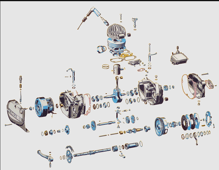

Hat die Tretwelle einen Freilauf, wie beim Fahrrad? Dann könnte das so sein!
Schau dir mal, wenn du eine hast, eine Explosionszeichnung genau an, zum Verständnis wie das Getriebe funktionieren soll.
Oder hat jemand Info noch dazu?
Sowas vielleicht!
So wie ich das sehe geht die Kette der Pedalwelle auf die Abtriebswelle.
Also müsste im Kettenrad auf der Pedalwelle ein Freilauf sein, oder?
Wenn man den Motor Starten will muss man den 1. oder 2. Gang einlegen und die Pedale treten oder das Fahrzeug anschieben.
Sobald man aber den Leerlauf einlegt kann man den Motor nicht Starten sondern nur wie mit einem Fahrrad fahren.
Stimmt das?
