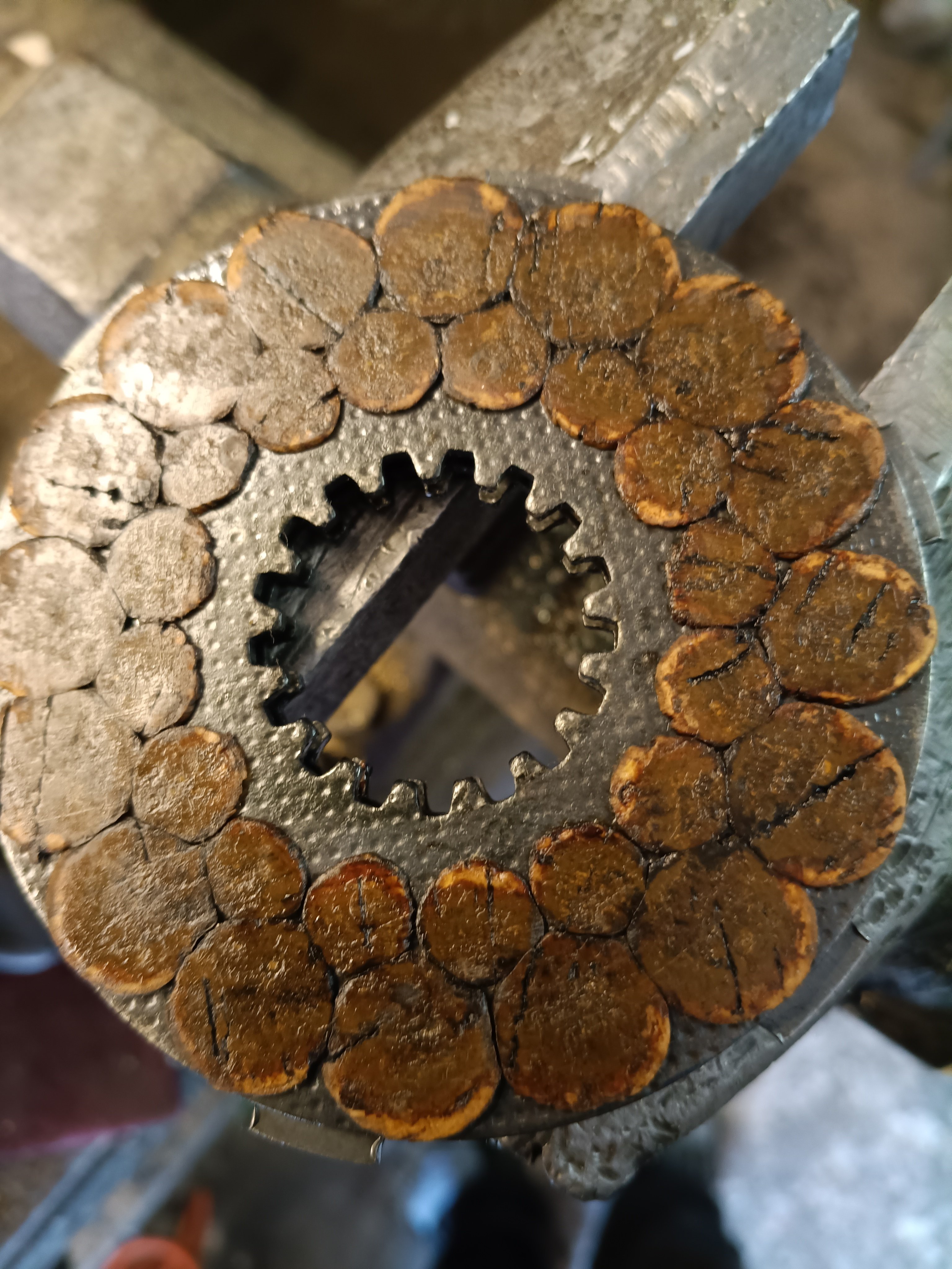

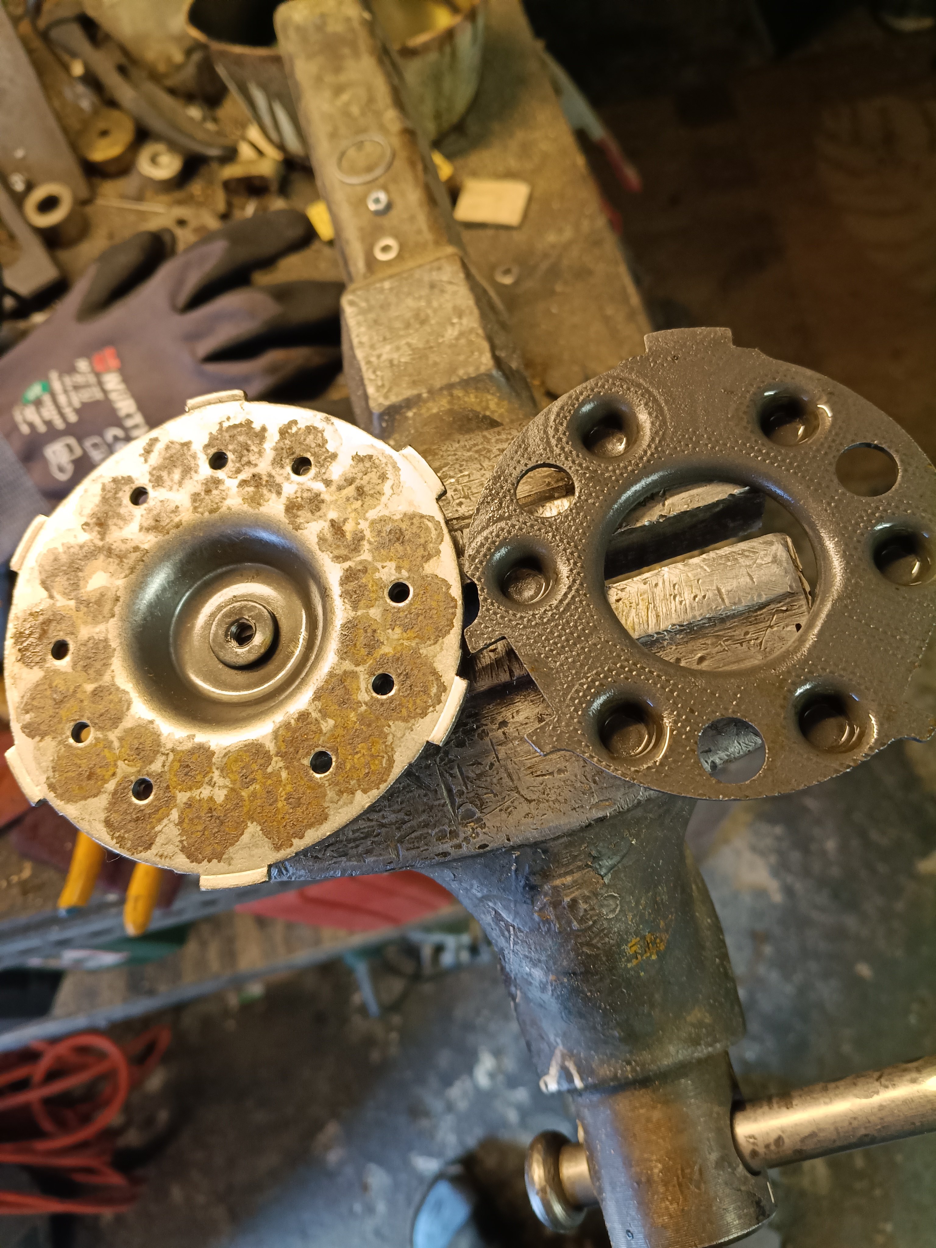

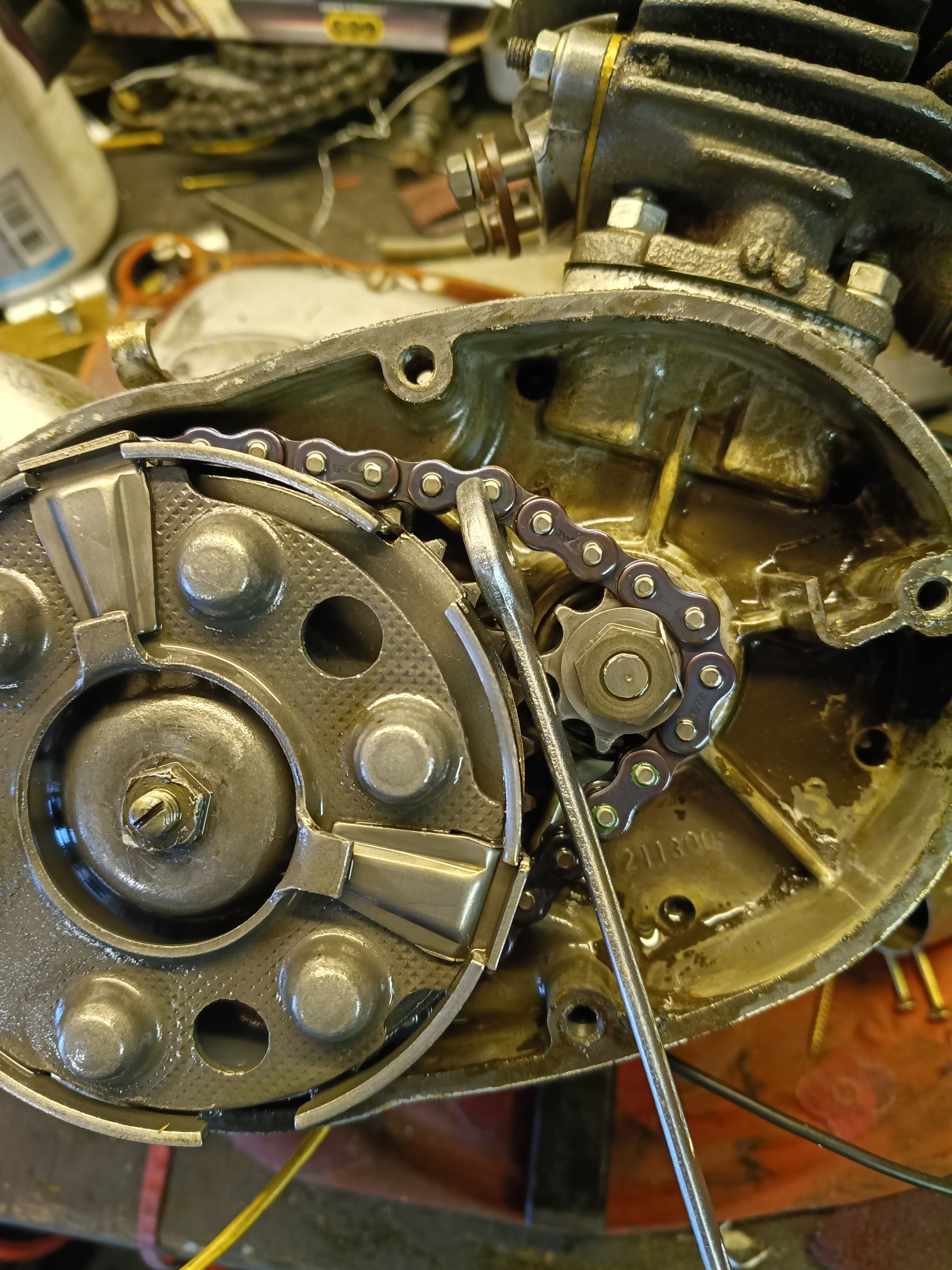

Hercules MF3, beim Starten dreht sich das Hinterrad mit. Kein Gang drin. Da ist kein Widerstand. Wenn ich dann auf dem Ständer stehend den 2. Gang einlege, kann ich starten. Wenn ich dann den Lehrgang einlege, steht alles wie normal. Kann das an der Kupplung liegen, die trennt nämlich nicht. Widerstand ist da, aber keine Trennung.
Bin ratlos. Vllt. kann ja jemand helfen.

Hi Pit, wenn die Kupplung nicht öffnet, ist der Kraftschluss immer vorhanden, ob 1., 2. Gang oder Leerlauf. Glaube eher du hast ein Problem mit der Schalteinstellung den es wird bei dem Motor über alle Getriebewellen angelassen, daher kann man auch bei ausgekuppeltem Motor sich wie mit einem Fahrrad fortbewegen.
Wie ist's denn im 1. Gang?
Gruß Ralf
