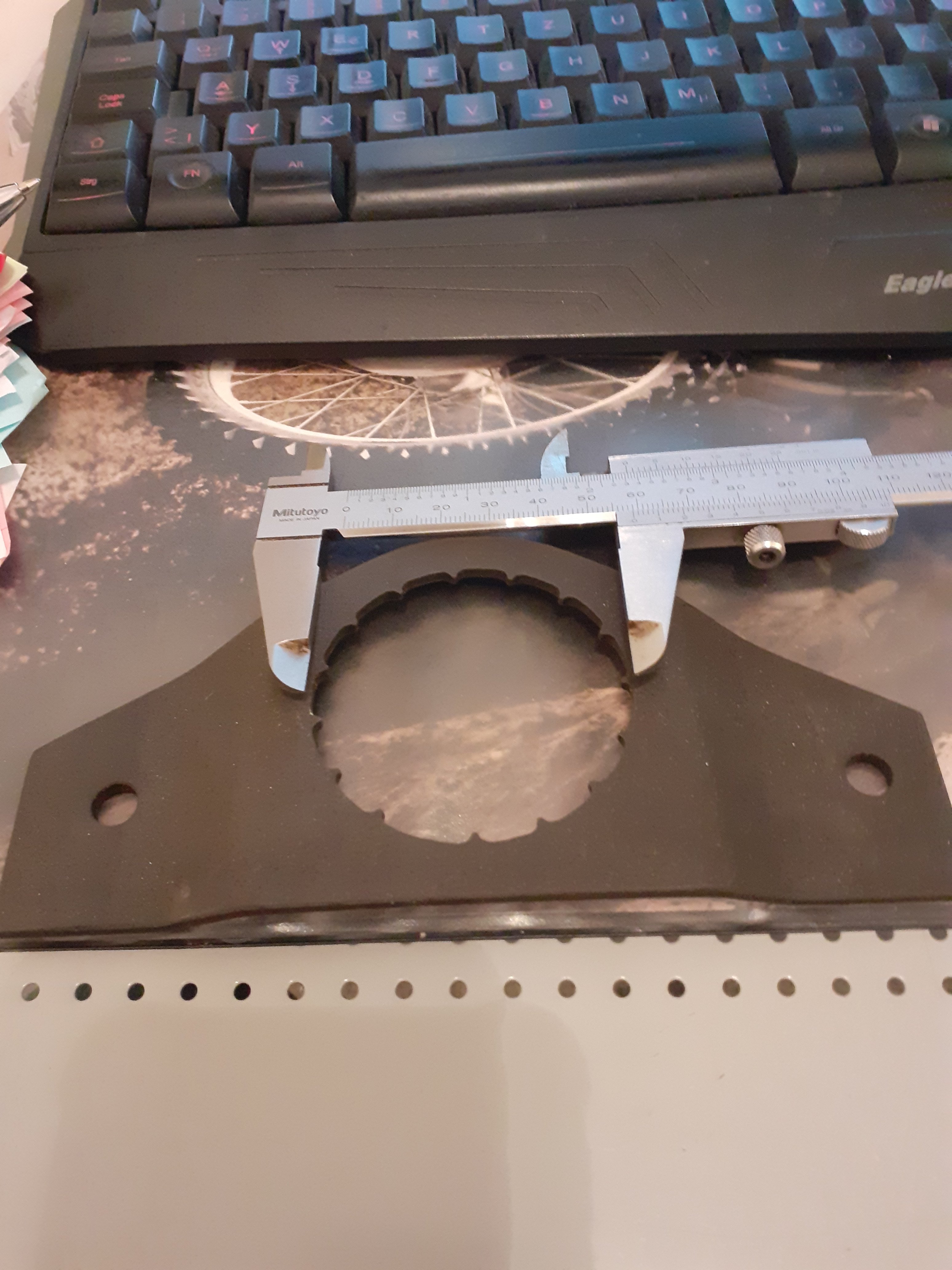

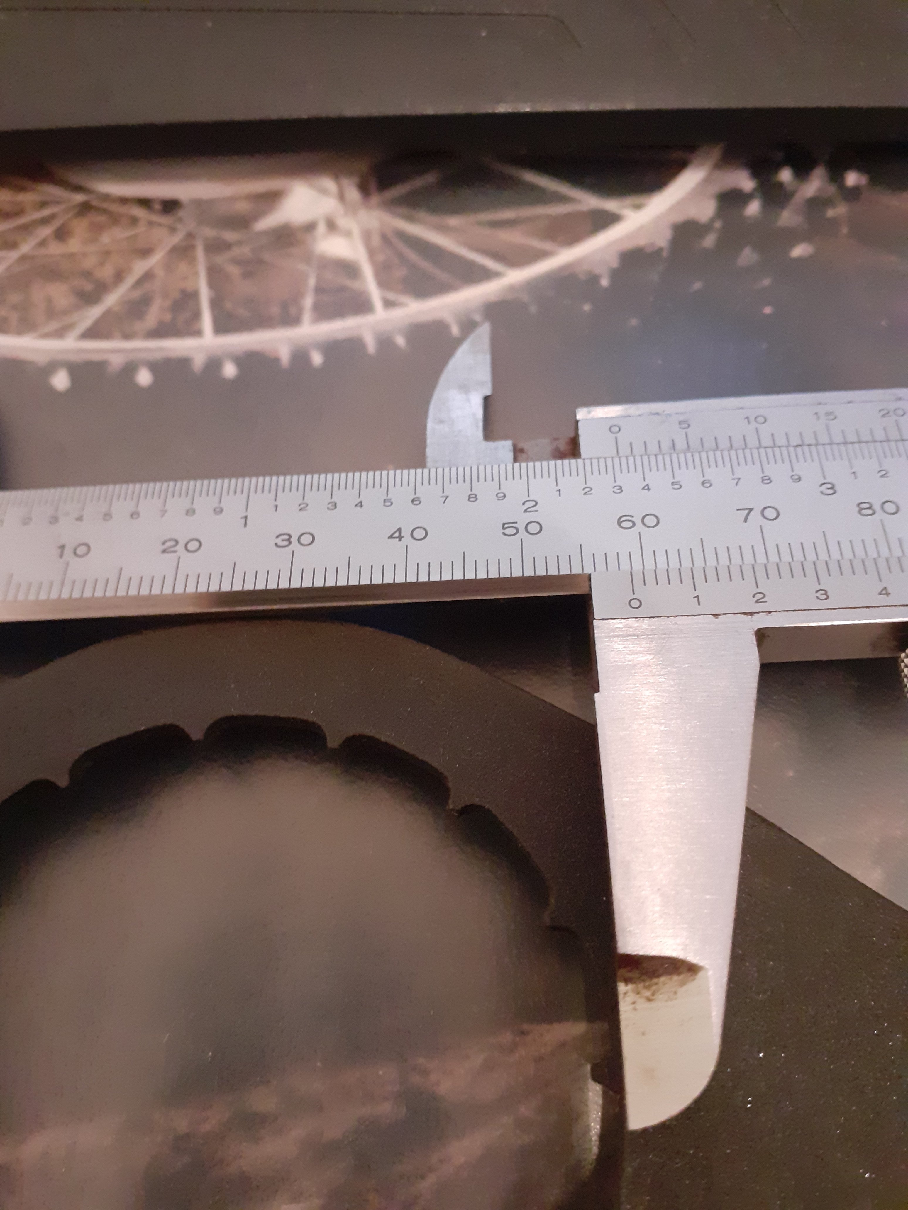

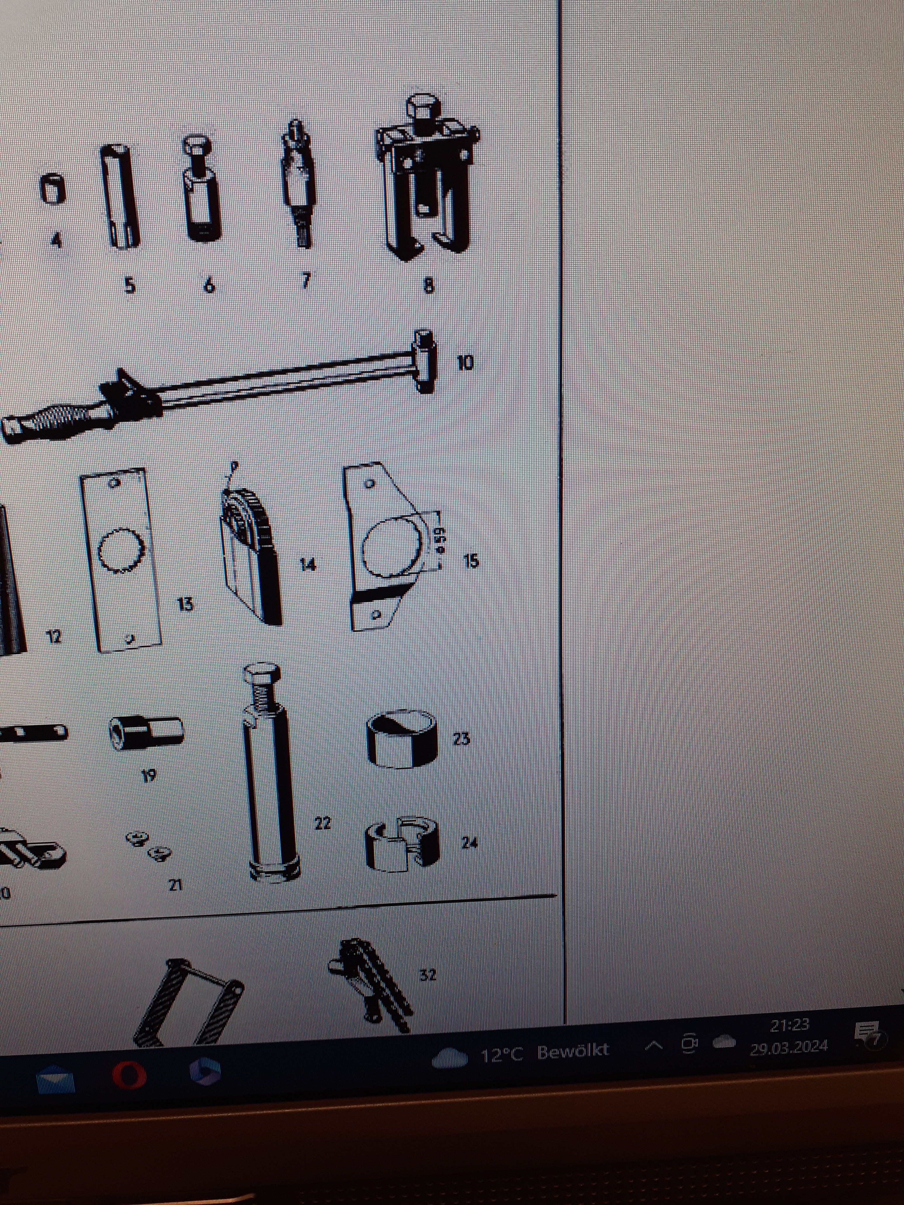

Original Sachs Spezialwerkzeug für folgende Motoren,siehe Bilder.
Falls ich was helfen kann melde dich.
Verschiedene Motoren 5-6 -7 Gang andere Festsetzhalter 51 mm -57 mm oder 59 mm
Siehe beim folgenden Verkäufer unter Sachs Spezialwerkzeug.
