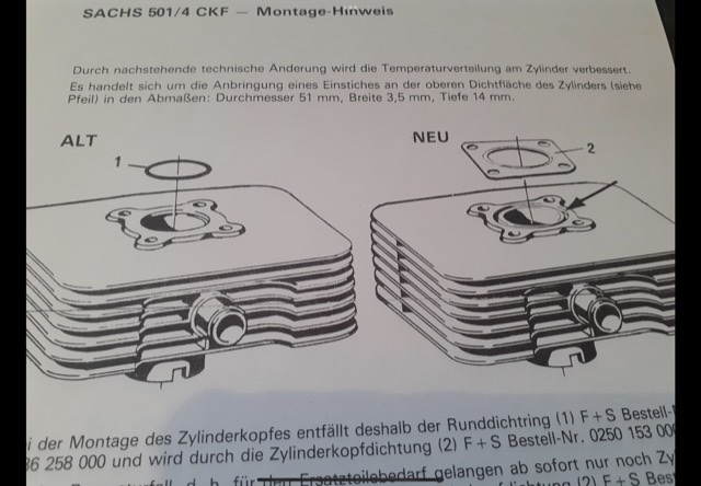

hatte der ckf zylinder nicht einen "gummiring" für die abdichtung zum kopf hin?

@ matt 21
siehe

Ich verstehe deinen Einwand nicht.
Den Zylinder gab es in zwei Varianten:
1) Zylinder keine Einstich & O-Ring als Dichtung mit Nut im Kopf
2) Zylinder mit Einstich (zur thermischen Entlastung) und Plattendichtung
Der Zylinder selbst hatte nie eine O-Ring-Nut?
@ matt21
Du hast explizit geschrieben ,der Oringnut ist im Kopf nicht im Zylinder.
Jetzt ,wo ich Dir das gezeigt habe kannst Du eins und eins zusammen zählen,das es wohl zwei Varianten gab.
Für blöd musst Du mich nicht halten.
Du bist schon ein Experte im rausreden.
Ob es einen Kopf ohne Einstich für den CKF gibt weißt Du das? Ich sag dazu jetzt nichts mehr.

@Sachscupspezi
Ich halte niemand für blöd, woraus schließt du das und warum sollte ich das tun?
Und wo rede ich mich raus und aus was?
Das es zwei verschiedene Varianten vom Zylinder gibt ist mir bekannt.
Die Unterlagen waren in einem anderen Thread vor geraumer Zeit schon zu sehen.
Ja, es gibt Köpfe ohne Einstich. Die funktionieren aber nur mit der Plattendichtung.
Ich habe nur gesagt, daß die O-Ring-Nut, wenn vorhanden, im Zylinderkopf ist und nicht im Zylinder.
Zeig mir einen Breitwandzylinder vom 501/4ckf, vom 50/5 oder 50/s der serienmäßig (!) eine O-Ring-Nut, nicht den tiefen Einstich, hat und ich nehme alle meine Aussagen zurück und entschuldige mich.
Andernfalls gehe ich davon aus, daß es so etwas nicht gab.
Der tiefe Einstich am CKF-Zylinder diente nicht zur thermischen Entlastung, sondern als Anti-Tuning-Gag, damit man diesen Zylinder nicht mit O-Ring Dichtung fahren konnte. Die würde nämlich im Nirwana verschwinden.
Es gab die CKF-Zylinder anfangs ohne irgendeinen Einstich u. später mit dem tiefen Einstich. Köpfe sowohl als auch.
Mehr braucht man nicht dazu sagen.
Das der Nut für den Oring immer im Zylinderkopf sitzt ist logisch.
Der Einstich im Zylinder ist nur beim CKF zweite Variante mit Plattendichtung .Oring funktioniert da nicht.
Der 50/5 AKF Kopf hat auch einen Einstich im Kopf . Auch nur Plattendichtung.
Keiner dieser Zylinder wird mehr mit Oring betrieben.
Mißverständnis :Nut im Zylinder / Nut im Kopf
Das war die Frage:hatte der ckf zylinder nicht einen "gummiring" für die abdichtung zum kopf hin?
Das würde ich mit ja beantworten. Der Gummiring liegt auf dem Zylinder und Nut im Kopf.
Hier wurde nicht von einem Nut im Zylinder gesprochen.

Mag sein:
Einstich im Zylinder ja ,ist aber kein Oringnut .
Wie gesagt, nichts anderes habe ich behauptet.
@Sachscupspezi
Wo ich dich da für blöd gehalten oder mich aus etwas rausgeredet habe ist mir zwar immer noch nicht klar, allerdings will ich den Thread mit dem Thema nicht weiter belasten.
Mißverständnis meinerseits:
